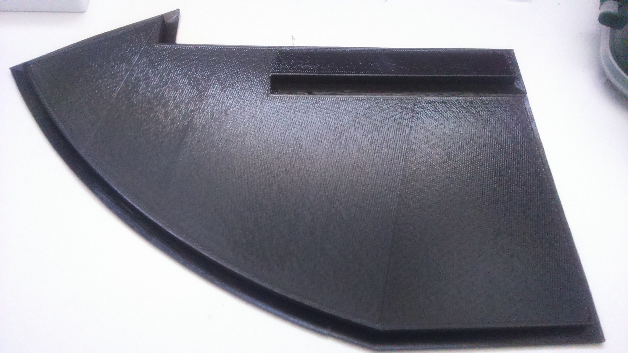

komeror Posté(e) Aout 25, 2016 Partager Posté(e) Aout 25, 2016 (modifié) bonjour, je viens d'imprimer une pièce et je remarque que la dernière couche il y a une des différences d’épaisseur, pouvez vous me dire si je peux améliorer ca et comment ??. cordialement Modifié (le) Aout 25, 2016 par komeror Lien vers le commentaire Partager sur d’autres sites More sharing options...
eGGyyS Posté(e) Aout 25, 2016 Partager Posté(e) Aout 25, 2016 ça me fait plus penser à un marquage dû au déplacement de la tête d'impression Lien vers le commentaire Partager sur d’autres sites More sharing options...
nicephore Posté(e) Aout 25, 2016 Partager Posté(e) Aout 25, 2016 L'impression me semble très belle, bravo. Tous comme @eGGyyScela ressemble à une rayure due à la buse lors de sont déplacement vers sa nouvelle zone d'impression. C'est réglable sur certains logiciel comme Simplify3D (pour le fait de monter le Z sur déplacement) mais sous Cura By Dagoma je ne sais pas si cette option existe. Lien vers le commentaire Partager sur d’autres sites More sharing options...
Tortue Posté(e) Aout 25, 2016 Partager Posté(e) Aout 25, 2016 (modifié) Ce n'est pas simplement comment la pièce a été tranchée par le Slicer pour la génération du gcode? il faudrait uploader le fichier gcode dans http://gcode.ws/ afin de voir si le Slicer n'a pas réalisé la dernière couche en 5 parties différentes. Modifié (le) Aout 25, 2016 par Tortue Lien vers le commentaire Partager sur d’autres sites More sharing options...
nicephore Posté(e) Aout 25, 2016 Partager Posté(e) Aout 25, 2016 @TortueOui aussi, mais dans ce cas y-a moyen de faire autrement ? Moi j'en connais pas. À moins d'imprimer en tournant la pièce de 90 degré par exemple (mais encore ...) Lien vers le commentaire Partager sur d’autres sites More sharing options...
komeror Posté(e) Aout 25, 2016 Auteur Partager Posté(e) Aout 25, 2016 Merci pour vos réponses, donc je n'ai pas a m’inquiéter pour les différences d’épaisseur. J'utilise cura par dagoma et vous pensez que je peux modifier pour pouvoir remonter un peu plus la tète pour éviter cela ? Cordialement Lien vers le commentaire Partager sur d’autres sites More sharing options...
nicephore Posté(e) Aout 25, 2016 Partager Posté(e) Aout 25, 2016 Sous CbD je ne crois pas ... Mais comme dis @Tortuevoir comment fait le slider en affichant couche par couche et déplacement. Ensuite éventuellement tourner la pièce et voir ce que fait le trancheur ... Mais pas forcément évident de modifier la façon de faire de de dernier. Lien vers le commentaire Partager sur d’autres sites More sharing options...
