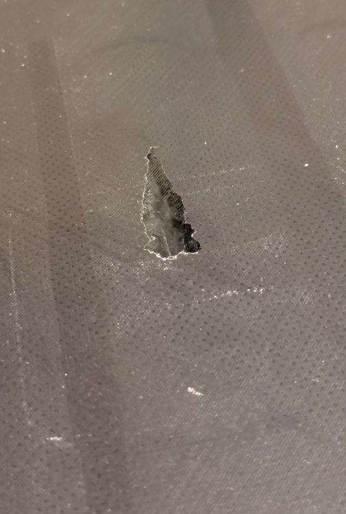

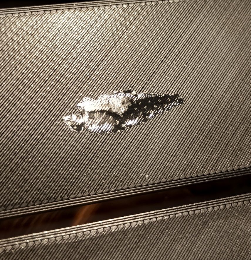

BABOUNE Posté(e) Janvier 26, 2022 Partager Posté(e) Janvier 26, 2022 Bonjour J'ai eu un soucis sur une impression de pla, j'ai lancé une impression, tout c'est bien passée Je l'ai décollé 2h après la fin de l'impression(donc plateau bien froid), seulement l'impression était très adhéré, j'ai forcé (avec mes mains, car la spatule ne faisait rien) et tout est venu d'un coup. Mais une parti du revêtement est parti (on voit maintenant le verre et sa fait une petite braiche) Je suis un peu écœuré de devoir changer de plateau. Quels sont les options ? -Changer de plateau pour un autre (whambam ou buildtack....ou le même....) ???? -Faire marcher le SAV artillery France (l'imprimante à moins de 50h d utilisation)) -Trouver une solution transverse tel qu'un patch de pla en attendant -Faire une zonne de non droit sur cura ou il ne faut pas déposer de pièces ? Est ce que c'est déjà arrivé à l'un d'entre vous ? Bien à vous Dans l'attente de vos réponses Lien vers le commentaire Partager sur d’autres sites More sharing options...
Lorenzo78 Posté(e) Janvier 26, 2022 Partager Posté(e) Janvier 26, 2022 Tu as apporté les réponses dans ta question. Dans l'ordre je tenterais le SAV (elle doit être encore sous garantie), si ça ne fonctionne pas tu regarderas pour remplacer ton plateau ou mettre un plateau aimanté par exemple. La réparation avec du PLA est à écarter ça s'enlèverait à chaque impression et ça collerait à ton modèle, d'ici là tu peux en effet décider d'une zone de non droit mais ça va vite devenir agaçant ... Lien vers le commentaire Partager sur d’autres sites More sharing options...
Idealnight Posté(e) Janvier 26, 2022 Partager Posté(e) Janvier 26, 2022 SAV ou en profiter pour passer sur un PEI. Si l'accroche est trop importante après refroidissement tu dois être trop proche du bed avec la buse ou tu utilises une laque pour l'adhérence peut-être ? Lien vers le commentaire Partager sur d’autres sites More sharing options...
Savate Posté(e) Janvier 27, 2022 Partager Posté(e) Janvier 27, 2022 Il y a 7 heures, Idealnight a dit : Si l'accroche est trop importante après refroidissement tu dois être trop proche du bed avec la buse ou tu utilises une laque pour l'adhérence peut-être ? Vu que le pla est resté incrusté dans le plateau sous la pièce, je penche aussi pour un buse trop près du plateau @BABOUNE tu le chauffe à combien ton plateau ? Lien vers le commentaire Partager sur d’autres sites More sharing options...
BABOUNE Posté(e) Janvier 27, 2022 Auteur Partager Posté(e) Janvier 27, 2022 Merci pour vos réponse, Je n'utilise aucune laque. Je vais dans un premier temps re-régler mon plateau pour être légèrement plus haut.(pourtant ça allait bien le réglage, la buse grattait légèrement le papier....) Puis je vais envoyer un mail au SAV. @savate Le plateau est réglé à 60°C Quelqu'un à déjà mis un PEI sur sa sidewinder ?(ou autre) J'aime bien le plateau actuel car très polyvalent et à terme je ferais un caisson en OSB pour imprimer en ABS (pour une pièce de liaison entre un moteur électrique et une roue de scie à ruban, qu'il me faut remplacer) Lien vers le commentaire Partager sur d’autres sites More sharing options...

Brico Matos Posté(e) Octobre 6, 2022 Partager Posté(e) Octobre 6, 2022 Salut à tous Même chose pour moi ! ce matin, en décollant une pièce, à froid, un morceau du plateau est resté collé sous la pièce. Imprimante quasi neuve, réglage bien refait, auto nivellement fait en début d'impression. En revanche, quand je fais le réglage initial, avec les molettes (j'ai remplacé les ressorts par des pièces en silicone, c'est plus stable) quand on vérifie le centre du plateau, il est toujours trop haut, même en ayant fait parfaitement la procédure 5 fois pour être certain du bon réglage. Ca me fait penser à un plateau légèrement convexe, non ? La meilleure solution, pour vous, c'est quoi ? Ah oui, dernier point, moi aussi, je vais sûrement imprimer de l'ABS, ainsi que du filament carboné (lequel, je sais pas encore, soit pla carbone, soit nylon carbone, pour des pièces mécaniques). Merci d'avance de vos réponses et retours d'expérience. PS, si vous pouvez éviter les acronymes, je suis pas encore totalement familiarisé avec ce monde ! Lien vers le commentaire Partager sur d’autres sites More sharing options...
methylene67 Posté(e) Octobre 6, 2022 Partager Posté(e) Octobre 6, 2022 (modifié) Pourtant il ne me semble pas que dans la notice ils disent de décoller ses pièces au marteau burin . Vive le PEI magnétique (même si en ne faisant pas attention au couple surface/matériau, cela peut également arriver, mais quand même bien moins de chance). @Brico MatosLes plateaux convexe ou concave, ce n'est pas une nouveauté. C'est normalement (selon l'écart de valeur entre le centre et le milieu du plateau, compensé par le système de nivellement automatique). La meilleure solution selon moi : feuille magnétique adhésive à coller sur le plateau, et feuille flexible en acier avec revêtement PEI (lisse ou texturée, ou lisse/texturée). Offset à refaire. Par contre tu auras toujours ton défaut de plateau convexe. Pour l'ABS, le PEI ira très bien, juste il faudra un caisson et monter la température du plateau vers les 100/110 °C, et nécessairement aussi de la buse (ce qui implique je pense de changer le heatbreack (mais vu que tu n'as pas préciser ton modèle d'impression ...). EDIT : Pour l'imprimante j'imagine une Artillery Sidewinder X2 Modifié (le) Octobre 6, 2022 par methylene67 Lien vers le commentaire Partager sur d’autres sites More sharing options...
