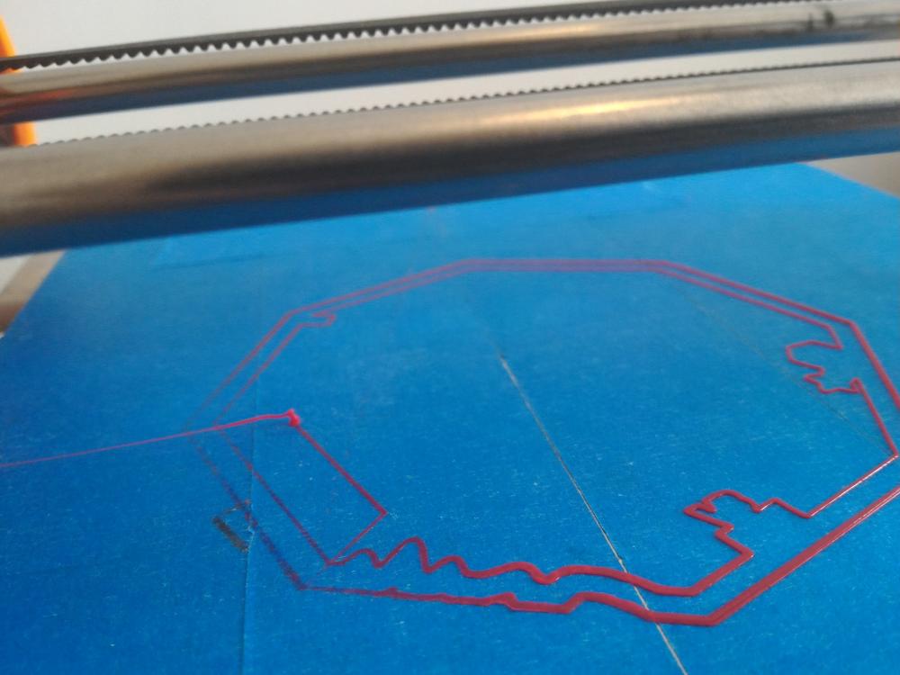

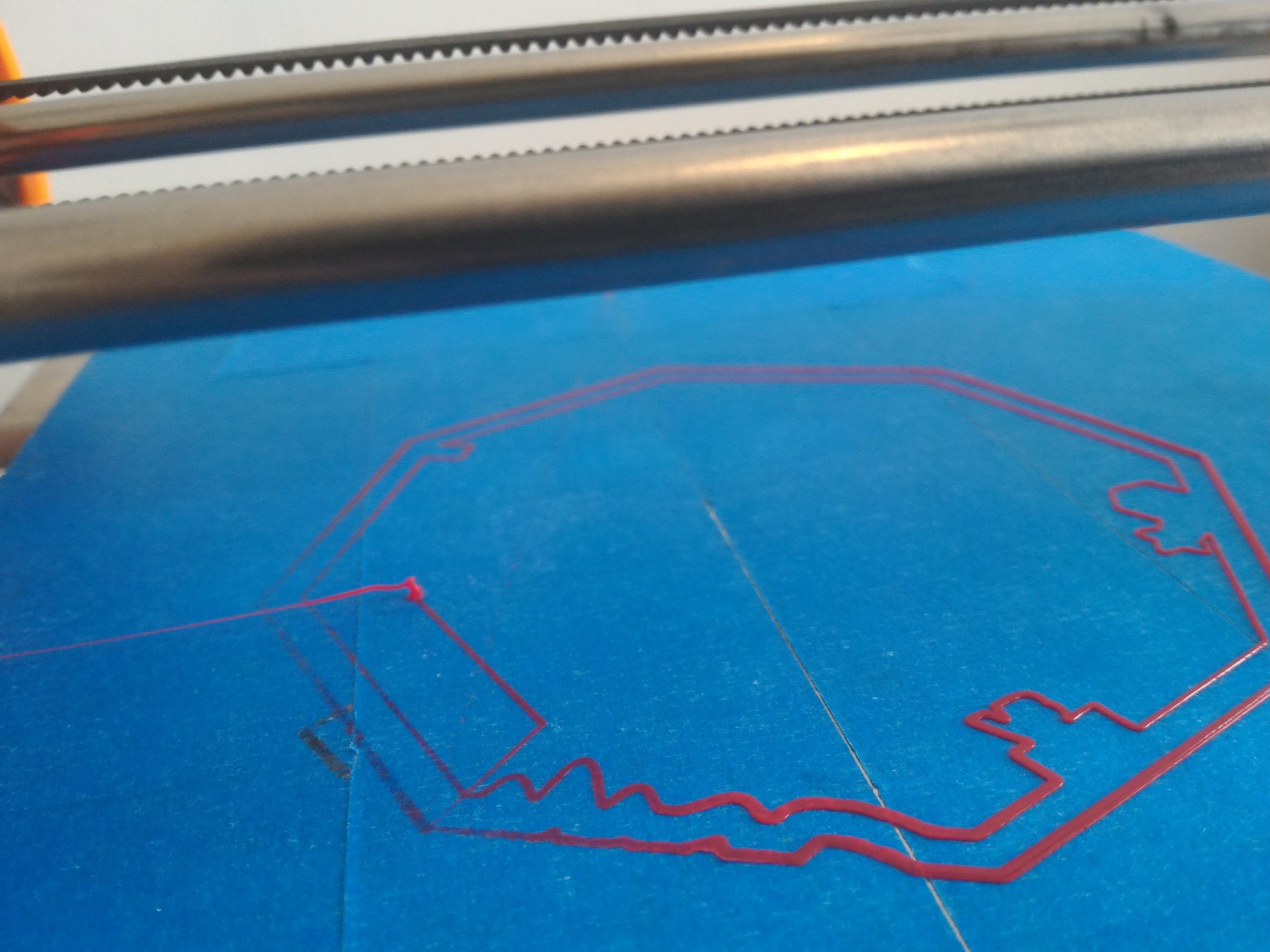

gisclace Posté(e) Aout 31, 2016 Partager Posté(e) Aout 31, 2016 Bonjour, à regarder ta photo, je dirais que pour commencer ton parallélisme n'est pas bon. Quand tu imprimes dans la zone de gauche, tu bouche la sortie du filament, donc forcément ça claque ;-) Lien vers le commentaire Partager sur d’autres sites More sharing options...
Lazers4 Posté(e) Aout 31, 2016 Auteur Partager Posté(e) Aout 31, 2016 Bonjour Merci de ta réponse. J'ai refais le parallélisme, mais le problème est toujours la. J'ai une vidéo qui est beaucoup plus explicite que moi Le problème est clairement visible la Lien vers le commentaire Partager sur d’autres sites More sharing options...

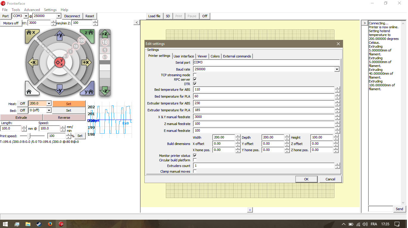

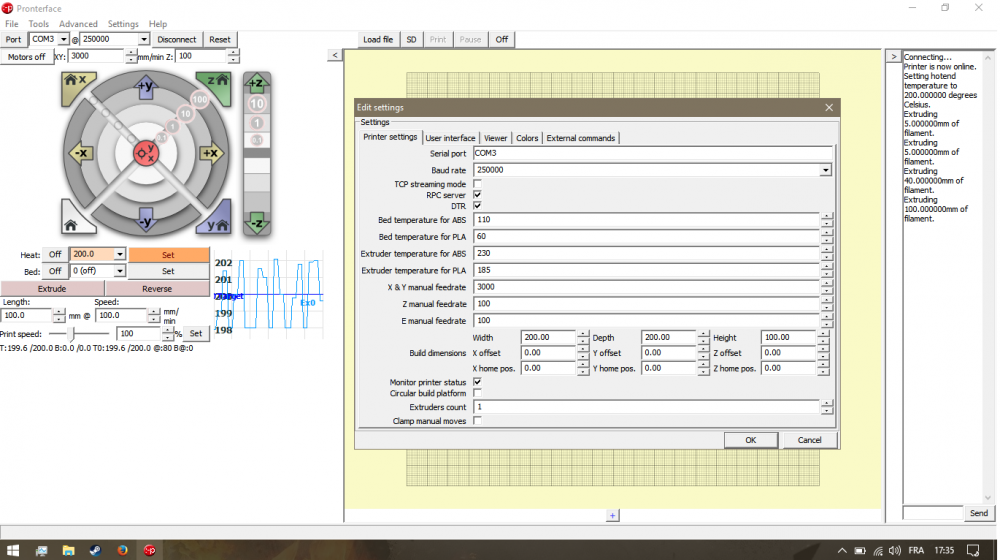

Lazers4 Posté(e) Aout 31, 2016 Auteur Partager Posté(e) Aout 31, 2016 Me revoilà J'ai bien respecté ta procédure et j'ai un résultat pour les réglages, temp buse 200° (la température varie entre 197° et 202°) vitesse d'extrusion, de base a 50 mm à 100mm/min c'est ok pas de claquage Par contre quand je passe a 50 mm à 200mm/min les claquages reviennent La seul variable que j'ai pas touché c'est l'offset car je ne savais pas la quelle changer (screenshot). Lien vers le commentaire Partager sur d’autres sites More sharing options...
gisclace Posté(e) Aout 31, 2016 Partager Posté(e) Aout 31, 2016 Tu as bien fait les teste dans le vide ? si oui, l'offset ne change rien pour le moment. Essaie d’imprimer en diminuant le flow du coup pour voir. Lien vers le commentaire Partager sur d’autres sites More sharing options...
Lazers4 Posté(e) Aout 31, 2016 Auteur Partager Posté(e) Aout 31, 2016 J'ai fais les tests avec la buse à 15cm du plateau, je tente de diminué le flow. Lien vers le commentaire Partager sur d’autres sites More sharing options...
Lazers4 Posté(e) Aout 31, 2016 Auteur Partager Posté(e) Aout 31, 2016 Le flow c'est bien le print speed ? Lien vers le commentaire Partager sur d’autres sites More sharing options...
gisclace Posté(e) Aout 31, 2016 Partager Posté(e) Aout 31, 2016 non, le flow c'est ce que tu as modifié déjà ;-) 40 mm @ 100mm/mn Le print speed peut aider aussi à moins claquer par contre, mais ça c'est un test après. Lien vers le commentaire Partager sur d’autres sites More sharing options...
Lazers4 Posté(e) Aout 31, 2016 Auteur Partager Posté(e) Aout 31, 2016 à ok merci, donc la je cherche le flow max sans claquage ? Lien vers le commentaire Partager sur d’autres sites More sharing options...
Lazers4 Posté(e) Aout 31, 2016 Auteur Partager Posté(e) Aout 31, 2016 Flow maximum sans claquage 145mm/min à 150 sa claque, pas à tous les coups mais sa claque quand même. Lien vers le commentaire Partager sur d’autres sites More sharing options...

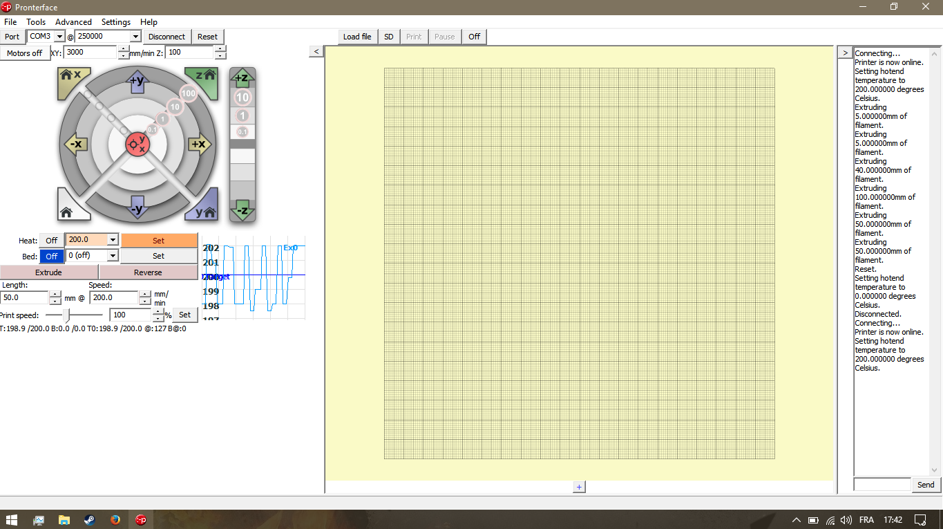

Lazers4 Posté(e) Septembre 1, 2016 Auteur Partager Posté(e) Septembre 1, 2016 Edit: Nouveau calibrage du plateau, cette fois au pied à coulisse et compensation du très léger écart observé (0.02mm) Utilisation de pronterface et de cura en USB seulement. Pour le moment plus de claquage, test de la calibration avec un modèle trouvé sur thingiverse. Lien vers le commentaire Partager sur d’autres sites More sharing options...
Lazers4 Posté(e) Septembre 1, 2016 Auteur Partager Posté(e) Septembre 1, 2016 Retour des claquages Je n'arrive pas à régler le flow dans cura en direct quand je suis en mode usb C'est possible ? Lien vers le commentaire Partager sur d’autres sites More sharing options...
