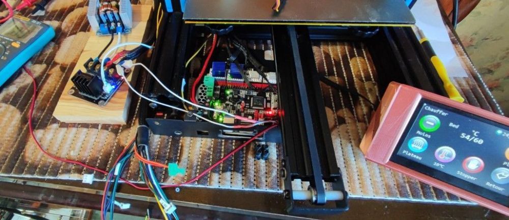

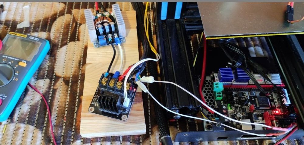

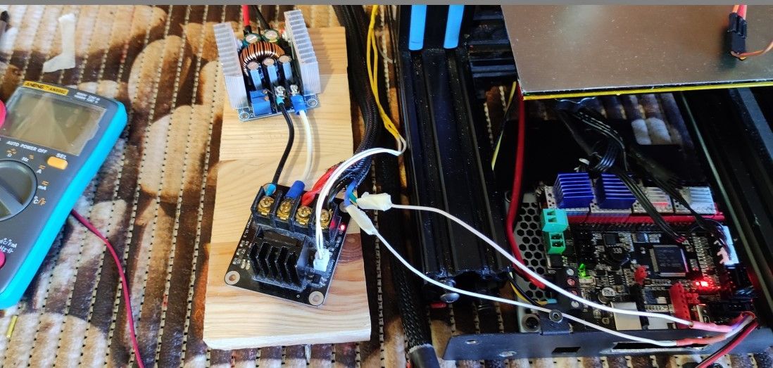

medmed Posté(e) Février 8, 2022 Auteur Partager Posté(e) Février 8, 2022 Ce 24V sollicitant trop l'alimentation a mon gout, j'ai opté pour une solution intermédiaire en mettant un abaisseur de tension que j'ai acheté sur amaz.. https://www.amazon.fr/gp/product/B08L8PY8Q8/ref=ppx_yo_dt_b_asin_title_o01_s00?ie=UTF8&psc=1 J'y trouve un double avantage. 1-Je sollicite moins l'alimentation en baissant la tension vers 19V 2- Je peux à ma guise régler la vitesse de chauffe du bed en jouant sur la tension. A ~19V le bed met environ 4: 30 mn pour atteindre 60° ce qui devait être à peu près le temps mis avec la carte GT2560. La consommation a la prise est d'environ 125/130watts A 20,3V le bed met environ 3: 30 mn pour atteindre 60° et la consommation à la prise commence à 150 watts, puis diminue à fur et à mesure que la température du bed monte pour se stabiliser vers 137 watts Je rappelle qu'à 24V le bed mettais environ 2 mn pour atteindre 60° J'ai ajouté un mosfet pour plus de sécurité. Me reste plus qu'à faire un montage propre... Lien vers le commentaire Partager sur d’autres sites More sharing options...

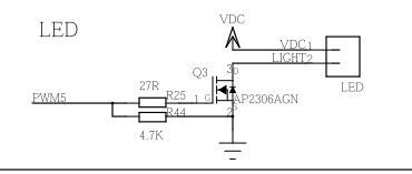

medmed Posté(e) Février 9, 2022 Auteur Partager Posté(e) Février 9, 2022 Non, seulement 2 fils. Voici le schéma... Lien vers le commentaire Partager sur d’autres sites More sharing options...
Savate Posté(e) Février 9, 2022 Partager Posté(e) Février 9, 2022 il y a 5 minutes, medmed a dit : Non, seulement 2 fils. Voici le schéma... Ca c'est le circuit présent sur la carte mère, je parlais de la barre led elle se présente comment ? Pour du neopixel, je ne suis pas sur qu'utiliser une sortie pwm soit bien pratique, une simple sortie on/off 5v serait suffisante. Lien vers le commentaire Partager sur d’autres sites More sharing options...
vap38 Posté(e) Février 9, 2022 Partager Posté(e) Février 9, 2022 (modifié) Bonjour @medmed @Savate @nono71Si vous avez-connaissance de la configuration de la PIN PWM5 pour activer la sortie de la LED J20 sur la carte mère. La sortie est sur J20 en drain d'un Mosfet à 5 A connecteur 2 j'ai fait des recherches sur le NET pas de solution pour la GEEETECH A 10 J'ai fait un essai avec la connectique Neopixel la barre de LEDS ne fonctionne pas ! j'ai pourtant attribué la bonne PIN 15 à PWM5 pas de résultat.Ma configuration est bonne dans Configuration.h et Configuration-adv.h le menu LED est bien présent mais pas d'éclairage.J'ai fait une connexion avec ARDUINO en direct sur Neoopixel çà fonctionne très bien.ce que je voulais c'est le fonctionnement avec la GT2560 mais il il y a un piège... Ci-joint les configs si tu as un retour sur NEOPIXEL merci car nous sommes plusieurs à avoir essayé hélas. J'ai connecté le dispositif comme sur le schéma mais j'ai utilisé le +5volts de la carte mère ensuite le fil Data sur la pin light2 la pin 1 n'est pas utilisée car c'est du 24 volts.J'ai un gros doute sur l'affectation de la pin 15 pour PWM5 qui active le Mosfet Q3 ? je vais vérifier la table des Pins du CPU 2560 peut être que la version 3.0 de la carte mère est différente que la pin 15. J'ai fait une mesure avec mon oscilloscope sur la pin DATA de l'Arduino j'ai bien une tension data de 0.05mv crête à crête; nous voyons bien les paquets data du codage. La consommation totale de la bande de 60 leds est de 50 mA à 60mA sous Arduino et çà fonctionne sans condo ou résistance a+ Configuration_adv.h Configuration.h OK merci à tous voila je me réponds il n'y a pas d'affectation de la pin 15 PWM5 pour la GT2560 le code pin 15 de Marlin n'est pas affecté.pins_GT2560_REV_B_PLUS.hil suffit de regarder dans le fichier pas de présence de la pin 15 je ne sais pas si nous pouvons l'affecter nous même dans le fichier Pins_gt2560 ? Modifié (le) Février 9, 2022 par vap38 Lien vers le commentaire Partager sur d’autres sites More sharing options...

vap38 Posté(e) Février 9, 2022 Partager Posté(e) Février 9, 2022 (modifié) Oui @Savate c'est bien comme cela que ma barre de LED est connectée ! attention la pin led ne correspond pas à PWM5. pourquoi changer l'affectation de la LED c'est une autre fonction à mon avis il suffit de regarder le schéma qui correspond à la pin26. la fonction LED est affecté à MCU c'est la led jaune qui clignote quand le firmware est en cours de chargement. Dans cette fonction il y a une différence entre le schéma officiel de la GT2560 et le code pin dans Marlin d'où une analyse différente des fonctions. Quel est la prise en charge de Marlin pour #define NEOPIXEL_PIN LED_PIN va-t-il prendre en compte le nom LED_PIN ou le numéro de la pin ? conclusion je pense que le schéma de la carte ne correspond pas aux fonctions attribuées dans marlin peut être je me trompe. Je ne sais pas si d'autres colistiers ont réalisé le montage mais je pense que la carte mère n'est pas adaptée avec le firmware.Bon je vais essayer de modifier Marlin si çà fume je ferai une photo. J'ai un gros doute de changer LED_PIN nota Marlin n'accepte pas #define NEOPIXEL_PIN LED_PIN çà plante Toutefois la consommation des leds est ridicule quelques milliampères nous verrons bien c'est ce que j'ai mesuré avec ARDUINO toutefois je vais alimenter avec un transfo externe en 5V Modifié (le) Février 9, 2022 par vap38 Lien vers le commentaire Partager sur d’autres sites More sharing options...

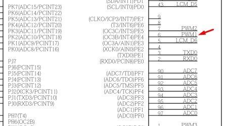

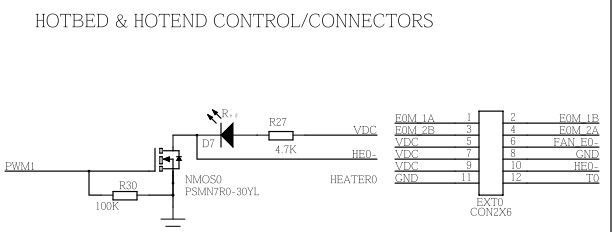

medmed Posté(e) Février 9, 2022 Auteur Partager Posté(e) Février 9, 2022 @Savate Exactement pour le pin 6 . L'assignement de la GT2560 V3.0 pinsGT2560.txt Ça renvoie à ça... Bref, c'est du latin pour moi... Lien vers le commentaire Partager sur d’autres sites More sharing options...
Savate Posté(e) Février 9, 2022 Partager Posté(e) Février 9, 2022 il y a 36 minutes, vap38 a dit : Je pense que je vais abandonner le projet ça vaut le coup d'essayer avec le X_MAX_PIN ou le Y_MAX_PIN il suffit de brancher le Data led sur le signal du X max ou du Y max Si le pin 6 correspond à la chauffe de l'extrudeur 0 c'est clair, ça ne peut pas marcher. il y a 22 minutes, medmed a dit : c'est du latin plutôt du Chinois Lien vers le commentaire Partager sur d’autres sites More sharing options...
vap38 Posté(e) Février 9, 2022 Partager Posté(e) Février 9, 2022 (modifié) je pense que je vais rajouter une ligne dans le Fichier PIn pour affecter PWM5 à la pin 15. J'ai tracé la gate du Mosfet Q3 j'ai bien la continuité à la pin 15, du CPU 2560 c'est déjà une bonne démarche. Je ne risque rien de d'affecter la pin 15 au CPU nous verrons bien ! J'ai trouvé le mappage du CPU 2560 la pin 15 correspond à la broche numérique 6 bizarre non !!!! il faut bien partir de la pin 15 qui est le lien électrique vers Q3 à mon avismappage cpu 2560 Modifié (le) Février 9, 2022 par vap38 Lien vers le commentaire Partager sur d’autres sites More sharing options...
