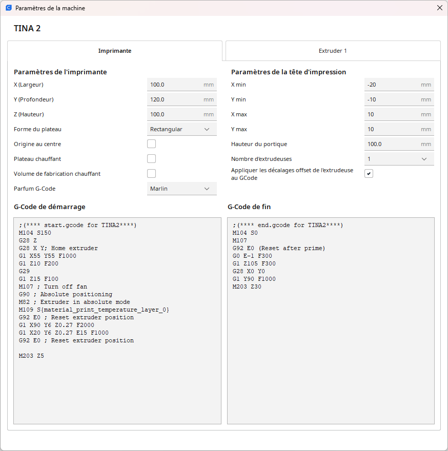

Zbath Posté(e) Janvier 30, 2022 Partager Posté(e) Janvier 30, 2022 Bonjour à tous, on m'a offert la tina2 au vu de son prix à carrefour je veux imprimer le bras pour les bobines de 1kg j'ai pour cela télécharger cura le problème s'est qu'il n'y a aucun profile pour la tina2 ma question est la suivante y a il un profil correspondant ou quelqun pourrai me conseiller un autre logiciel compatible ? Merci Lien vers le commentaire Partager sur d’autres sites More sharing options...
Invité Posté(e) Janvier 30, 2022 Partager Posté(e) Janvier 30, 2022 (modifié) Il y a 3 heures, Zbath a dit : Bonjour à tous, on m'a offert la tina2 au vu de son prix à carrefour je veux imprimer le bras pour les bobines de 1kg j'ai pour cela télécharger cura le problème s'est qu'il n'y a aucun profile pour la tina2 ma question est la suivante y a il un profil correspondant ou quelqun pourrai me conseiller un autre logiciel compatible ? Merci il me semble que pour cette machine, le programme de tranchage est fourni avec , parce qu'il est spécifique edit: il semblerais qu'il soit possible d'utiliser cura ils en parle ici: https://www.lesimprimantes3d.fr/tuto-video-weedo-tina-2-20220117/ Modifié (le) Janvier 30, 2022 par Patrick76 Lien vers le commentaire Partager sur d’autres sites More sharing options...

Biloufaken59 Posté(e) Février 19, 2022 Partager Posté(e) Février 19, 2022 bonjour ! j'utilise 2 Weedo tina 2 et le logiciel phare pour ces machines est Cura 4.3 (gratuit) la tina 2 y est répertoriée. On peut aussi bien passer de mac à pc sans problème ! les logiciels sont diponibles sur le site de weedo.com Inscrivez -vous et vous aurez la possibilité de vous procurer des accessoires et avoir un SAV via whatsapp! cordialement biloufaken 1 Lien vers le commentaire Partager sur d’autres sites More sharing options...

Zbath Posté(e) Février 24, 2022 Auteur Partager Posté(e) Février 24, 2022 (modifié) Bin depuis j'utilise le slicer fourni avec l'appareil et j'en suis vraiment très content il est intuitif simple et complet, la tina2 est quand même surprenante pour 75e... Modifié (le) Février 24, 2022 par Zbath Lien vers le commentaire Partager sur d’autres sites More sharing options...
Camille Bender Grossel Posté(e) Avril 27, 2022 Partager Posté(e) Avril 27, 2022 voicis ma config pour cura. gcode de démarage M104 S150 G28 Z G28 X Y; Home extruder G1 X55 Y55 F1000 G1 Z10 F200 G29 G1 Z15 F100 M107 ; Turn off fan G90 ; Absolute positioning M82 ; Extruder in absolute mode M109 S215.0 G92 E0 ; Reset extruder position G1 X90 Y6 Z0.27 F2000 G1 X20 Y6 Z0.27 E15 F1000 G92 E0 ; Reset extruder position gcode de fin M104 S0 M107 G92 E0 (Reset after prime) G0 E-1 F300 G28 Z F300 G28 X0 Y0 G1 Y90 F1000 Lien vers le commentaire Partager sur d’autres sites More sharing options...
Yoshy Posté(e) Janvier 30, 2023 Partager Posté(e) Janvier 30, 2023 Bonjour à tous, je vous partage mon profil de la tina 2 dans CURA 5.2.2 si cela peut aider Lien vers le commentaire Partager sur d’autres sites More sharing options...
