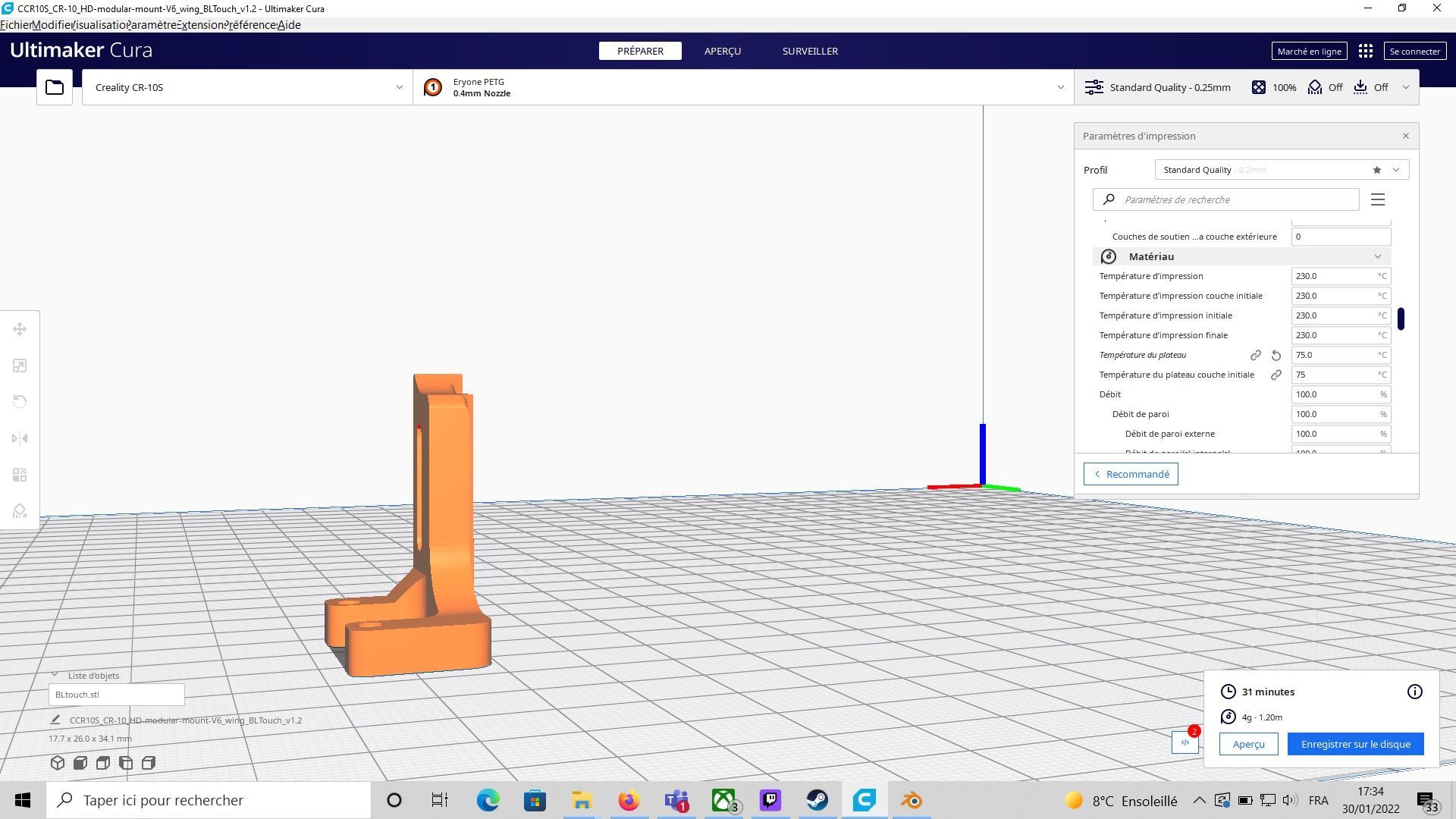

vic003 Posté(e) Janvier 30, 2022 Partager Posté(e) Janvier 30, 2022 Bonjour à tous, Je viens de constater une petite bizarrerie durant mon impression. J'ai paramétré la température d'impression dans cura à 230°C, mais finalement durant l'impression je n'ai que la première couche à 230°C puis ça passe à 225°C. Je viens de revérifier dans mes paramètres d'impression et tout devrait être à 230°C. Est qu'il y a un autre paramètre qui peut jouer dans Cura? Par ailleurs, deuxième point que je rencontre depuis la MAJ Marlin 2.0.9.3, je ne peux plus régler la température en cours d'impression, enfin si je peux mais à chaque changement de couche c'est le Gcode qui reprend la main sur les températures. Je n'avais jamais rencontré ça avec Marlin 1.1.8. Lien vers le commentaire Partager sur d’autres sites More sharing options...
PPAC Posté(e) Janvier 30, 2022 Partager Posté(e) Janvier 30, 2022 Salutation ! un script de post traitement qui pourrais modifier les températures paramétré ? Lien vers le commentaire Partager sur d’autres sites More sharing options...
vic003 Posté(e) Janvier 30, 2022 Auteur Partager Posté(e) Janvier 30, 2022 il y a 4 minutes, PPAC a dit : Salutation ! un script de post traitement qui pourrais modifier les températures paramétré ? Euh je ne vois pas, j'ai rien touché à Cura ! Je vois ça où? Lien vers le commentaire Partager sur d’autres sites More sharing options...
Solution PPAC Posté(e) Janvier 30, 2022 Solution Partager Posté(e) Janvier 30, 2022 (modifié) il y a 11 minutes, vic003 a dit : Je vois ça où? Le petit icone en bas a droite avec le compteur dans un cercle en rouge permet de voir qu'il y a 2 scripts chez toi. Si tu clic dessus ou que tu passe par bar des menu, "Extensions" -> "Post-traitement" -> "Modifier le G-Code" cela dois ouvrir un fenêtre "Plug-in de post-traitement" et de là tu pourras voir quelle sont les scripts appliqué ... ( les supprimer de la liste avec le bouton "x" de chacun ) Modifié (le) Janvier 30, 2022 par PPAC 1 Lien vers le commentaire Partager sur d’autres sites More sharing options...
vic003 Posté(e) Janvier 30, 2022 Auteur Partager Posté(e) Janvier 30, 2022 Mais il est trop fort ! Effectivement j'avais tenté un script pour un tour de température et je ne l'avais pas enlevé... Bon j’espère que ça va aussi résoudre le souci de ne plus pouvoir changer les paramètres en cours d'impression! 1 Lien vers le commentaire Partager sur d’autres sites More sharing options...
PPAC Posté(e) Janvier 30, 2022 Partager Posté(e) Janvier 30, 2022 il y a 6 minutes, vic003 a dit : j’espère que ça va aussi résoudre le souci de ne plus pouvoir changer les paramètres en cours d'impression! je pense que c’était cela aussi. Car comme la température devait être re définie a chaque couche par le script. ( donc toute modification de température faite sur la machine lors de l’impression était "rechangé" par celle aux changement de couche.) Bonnes impressions ! Lien vers le commentaire Partager sur d’autres sites More sharing options...
vic003 Posté(e) Janvier 30, 2022 Auteur Partager Posté(e) Janvier 30, 2022 il y a 18 minutes, PPAC a dit : je pense que c’était cela aussi. Car comme la température devait être re définie a chaque couche par le script. ( donc toute modification de température faite sur la machine lors de l’impression était "rechangé" par celle aux changement de couche.) Bonnes impressions ! Deuxième coup que tu trouves la solution direct ! Maintenant ça m'a fait pensé que je n'ai toujours pas fait de tour de températures, va falloir que je m'y mette... et que je me résolve à acheter une seul marque pour être plutôt constant! Lien vers le commentaire Partager sur d’autres sites More sharing options...
