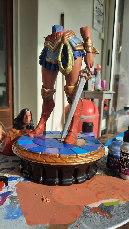

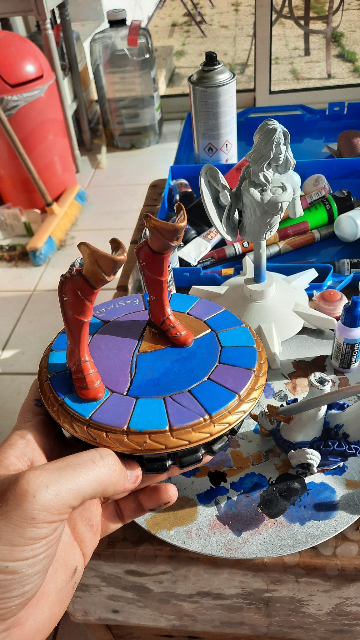

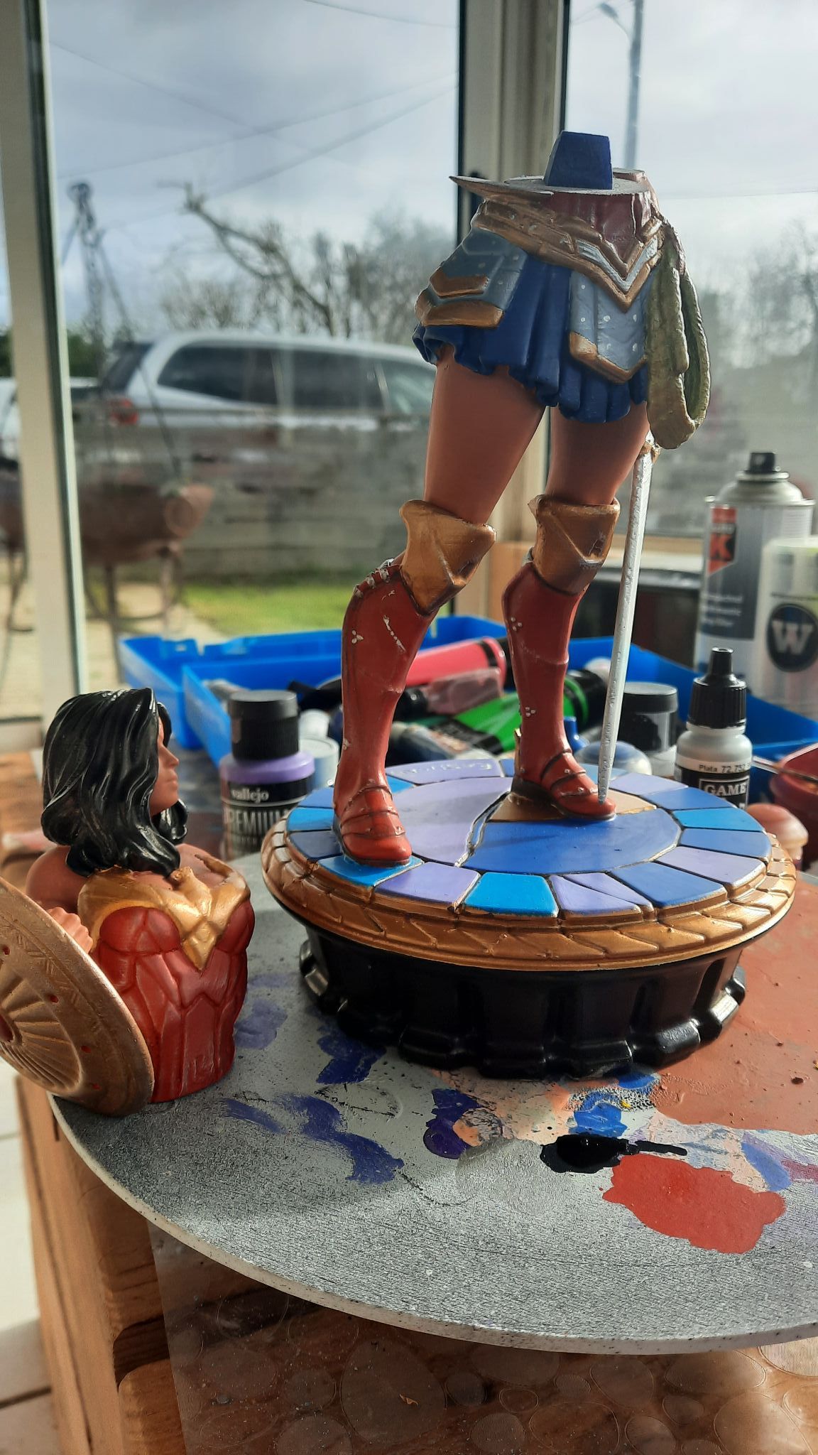

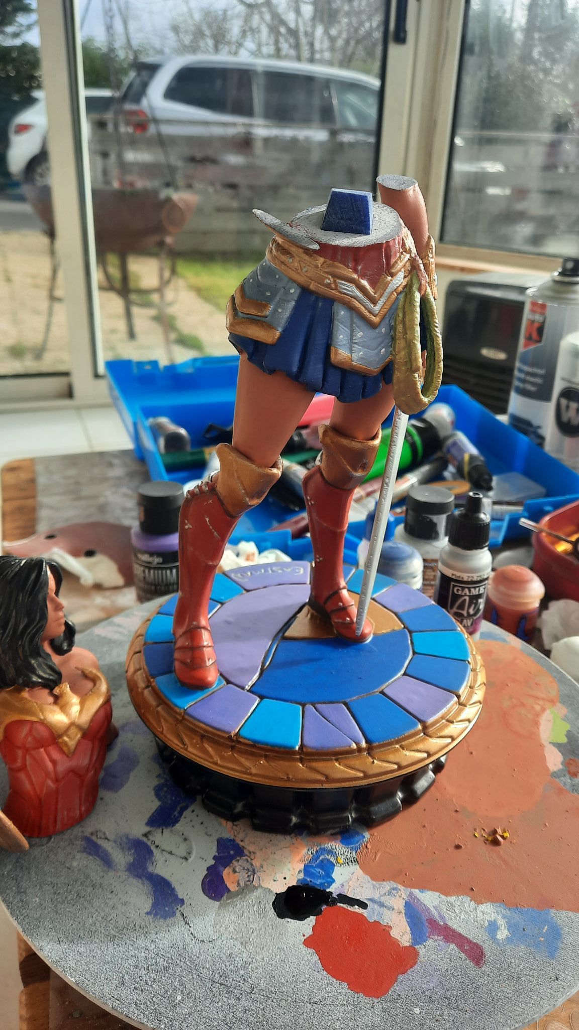

Zipvirus PostĂ©(e) Janvier 31, 2022 Partager PostĂ©(e) Janvier 31, 2022 Coucou ! Voici quelques photos de mon projet en cours. Et oui, encore un ... Le STL (payant) vient du Patreon d'Eastman sur le net. ImprimĂ© avec le petg bleu nuit de chez Arianeplast en 0.12. Mais je suis pas trĂšs satisfait de l'impression. (Filament pas encore bien apprivoisĂ©). Du coup pas mal de post traitement. Voici oĂč j en suis: Je devrais pas ĂȘtre trop loin de la fin dans la semaine. Et oui c est pas tout les jours lundi... (jour de congĂ©) Wonderwoman... si je devais choisir une idole de fiction fĂ©minine c est clairement elle. Surtout depuis Gal Gadot . Longue vie Ă ce forum ! Longue vie aux femmes ! Longue vie Ă la mienne ! Zip 6 1 1 Lien vers le commentaire Partager sur dâautres sites More sharing options...

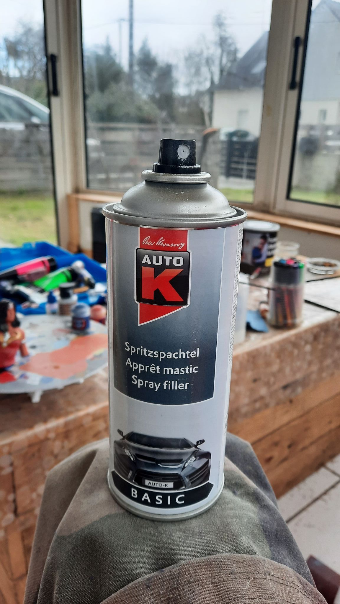

Jeff78s PostĂ©(e) Janvier 31, 2022 Partager PostĂ©(e) Janvier 31, 2022 Superbe ! Tu utilises du mastic (suis preneur de la rĂ©fĂ©rence) ou tu ponces directement ? Lien vers le commentaire Partager sur dâautres sites More sharing options...
Zipvirus PostĂ©(e) Janvier 31, 2022 Auteur Partager PostĂ©(e) Janvier 31, 2022 (modifiĂ©) Il y a 3 heures, Jeff78s a dit : Superbe ! Tu utilises du mastic (suis preneur de la rĂ©fĂ©rence) ou tu ponces directement ? Oui. Du filler de base de chez Leclerc 6âŹ. Attention il faut pas en abuser sinon du perd beaucoup de detail. Mais ça fonctionne trĂšs bien et ça se peint Ă merveille. Je repasse les reliefs creux avec la pointe d'un cure dent presque Ă plat. Bon courage Ă toi Zip  EDIT: Voici le rendu final ! ModifiĂ© (le) Janvier 31, 2022 par Zipvirus 4 3 Lien vers le commentaire Partager sur dâautres sites More sharing options...

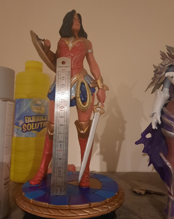

LAngelus PostĂ©(e) FĂ©vrier 2, 2022 Partager PostĂ©(e) FĂ©vrier 2, 2022 lutations, Super Boulot! Elle fait quelle taille au final? 1 Lien vers le commentaire Partager sur dâautres sites More sharing options...
Zipvirus PostĂ©(e) FĂ©vrier 3, 2022 Auteur Partager PostĂ©(e) FĂ©vrier 3, 2022 Il y a 21 heures, LAngelus a dit : lutations, Super Boulot! Elle fait quelle taille au final? A vue de nez la figurine fait 22 Ă 23 cm, hors socle. Je suis en train de prĂ©parer une vitrine digne de ce nom pour mes projets 3d ! Zip 1 Lien vers le commentaire Partager sur dâautres sites More sharing options...
Morganne46 PostĂ©(e) FĂ©vrier 5, 2022 Partager PostĂ©(e) FĂ©vrier 5, 2022 Super jolie, belle peinture, c'est vraiment trĂšs beau et trĂšs propre, on dirais une figurine sortie de magasin, bravo. 1 Lien vers le commentaire Partager sur dâautres sites More sharing options...
Idealnight PostĂ©(e) FĂ©vrier 5, 2022 Partager PostĂ©(e) FĂ©vrier 5, 2022 Top j'aimerai avoir plus de temps pour faire ce genre de choses ^^. Pour info tu peux appliquer du mastic avec le PLA sur tes jonctions (j'utilise un mastic de chez valejo qui m'a bien dĂ©pannĂ© par moment) ainsi aprĂšs la mise en peinture les Ă©lĂ©ments ne feront plus qu'un  1 Lien vers le commentaire Partager sur dâautres sites More sharing options...
