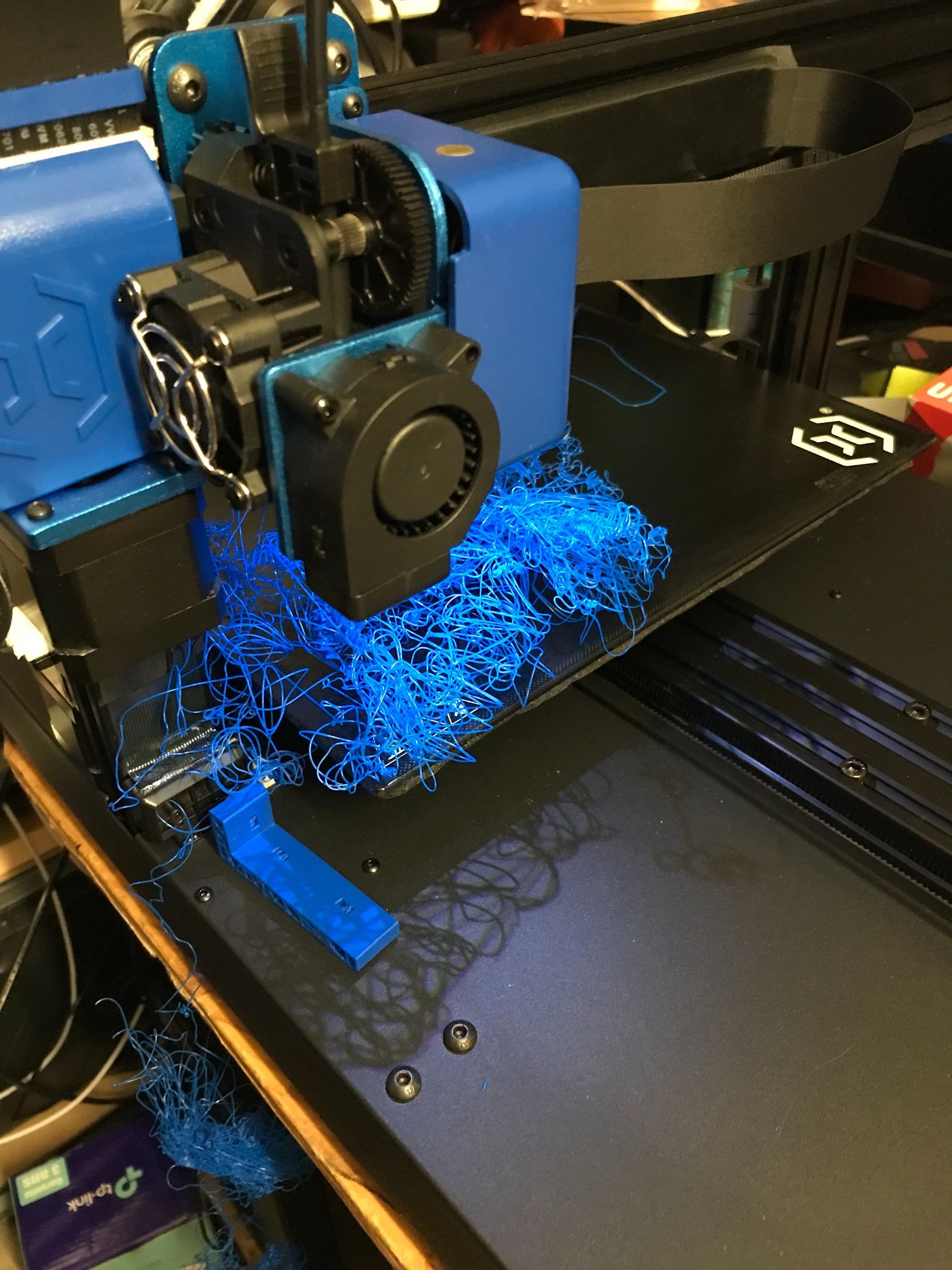

Je ne sais pas dire si je reste encore dans cette problématique mais après avoir tout remis à niveau au papier sur tous les points, vérifier au niveau (et bed à 70°C) et relancer mon impression d'une des pièces de renforts axe Z mais sans ABL, il y a eu encore frottements et bim ... une pelotte de bleu france arianeplast. Comme si le niveau était perdu en cours de route. Avec cette imprimante, mes déchets de plastique sont passés de 200g (snapmaker) à 500g en une semaine. Là je reconnais que je sèche et comme ça prend pas mal de temps, j'en ai un peu marre ... Dois-je ouvrir un incident selon vous ?

Je pense que tu devrais ouvrir un sujet en parallèle.

@molusk77 de ce que je constate sur les photos ta pièce a warper légèrement de chaque côté, donc adhérence pas optimal au bed.
Les 2 choses que j'aurais envie de t'indiqué dans ce cas est de voir si tu as activé le Z-Hop dans ton slicer ? sinon essaie de l'activé (après sur cette pièce il devrait y avoir très peu de retraction et déplacement hors pièce, mais on sait jamais). 2eme point sur cette pièce j'aurais ajouter une bordure de 3 a 4mm ou sinon sous cura des pastilles à tous les angles via le plugin antiwarp tab.
Lien vers le commentaire
Partager sur d’autres sites
@molusk77Je suis du même avis il te faut une bordure sur des petites pièces car les accélérations de la tête créaient des vibration et les pièces se décolle même avec le Z-Hop activer (j'en ai fait les frais de nombreuses fois aussi) et bien sur un bon réglage du plateau et du Z=0.
@Sebigeli Une astuce quand la pièce est impossible à décoller c'est de faire baisser la température du plateau à l'aide de glaçon ça fonctionne bien. (J'ai fais une vidéo sur TikTok à l'instant là dessus^^ j'utilise des glaçons en plastique pour pas mouiller le plateau 12°C le Bed en 5min.)

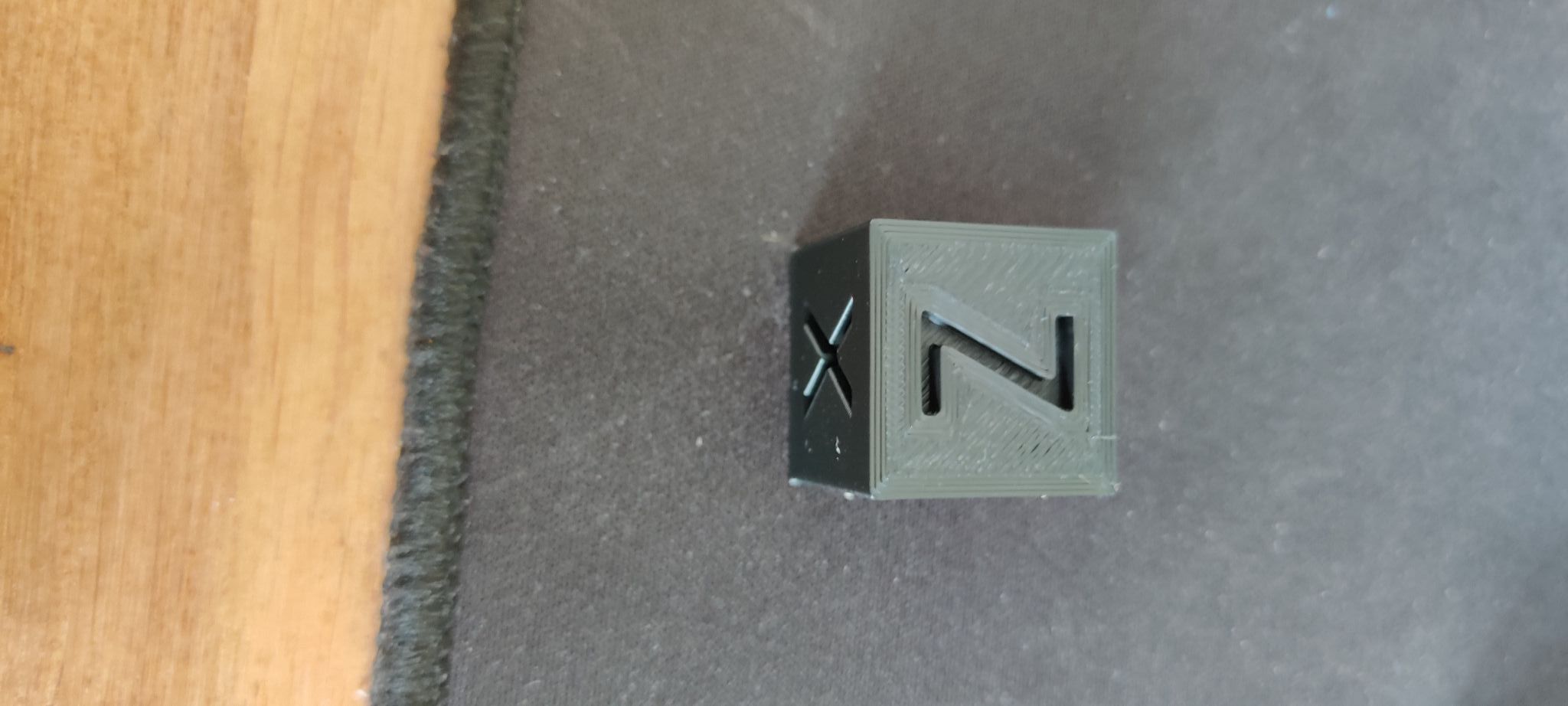

@MrMagounetSalut ! Je ne suis pas revenu vers toi, mon problème de décalage du Z Offset semble résolu, je n'ai rien refait de plus, ça tourne depuis plusieurs jours.
J'essais de calibrer mon imprimante au mieux, j'ai régler le débit, j'étais en légère surextrusion, je suis désormais à 95% de débit. Le cube classique XYZ est propre.

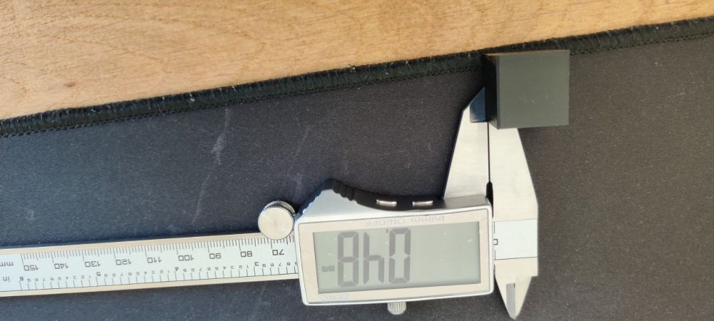

1.1) Par contre quand j'imprime un cube vide en mode vase les côtés du cube font 0.48mm et non 0.40mm, si je dimminue le débit je rattrape ce problème sauf que je suis en sous-extrusion, est-ce normal ?

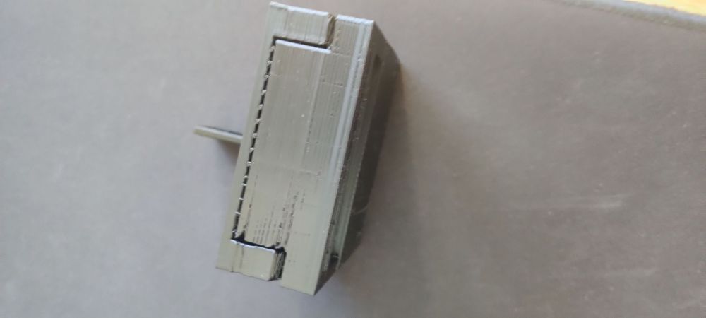

1.2) Je suis souvent embêter quand j'imprime des pièces avec des filetages, où partie qui se clips généralemenent ça force car les parrois sont plus large que la normal, que faire ?
2) Le débit doit être remodifier lorsque l'on change la hauteur de couche, la vitesse d'impression ? changement de bobine de PLA de la même marque, de marque de PLA où lorsque l'on passe sur du TPU/PETG ? En fait quand doit on le régler de nouveau ?
J'ai met des photos montrant l'épaisseur des parois de mon cube en mode vase, et de deux cube XYZ l'un imprimer à 60 mm/s et l'autre à 120 mm/s au même débit c'est à dire 95%, j'ai l'impression que le cube imprimer en 120 mm/s est en légère sous-extrusion, je me trompe ?
Je vais régler le PID de la buse et du plateau ça ne fera pas de mal, on doit les régler en prenant comme température celle que l'on utilise actuellement ? si on passe sur du PETG donc on augmente les températures il faut revoir le réglage ?

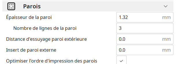

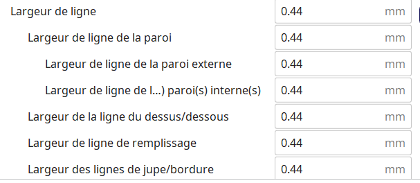

Salut @Sebigeli alors pour les parois du cube vide dans ton trancheur tu as quoi comme largeur de ligne indiqué. Pour ma part sur un buse 0.4mm j'indique 0.44 car pour une buse dont le diamètre de sortie est de 0.4 en écrasant légèrement le filament il n'est pas naturel d'obtenir 0.4, j'indique donc 0.44mm qui pour le coup plus naturel et logique (cela évite au trancheur de devoir bidouiller trop).
Pour le coup vérifie cela avant de tenter une calibration du débit. Pour l'ajustement du Débit certain le recalcul pour chaque nouvelle marque de filament et Type de filament pour être sur d'avoir le débit toujours le plus optimisé, je trouve cela trop contraignant et j'utilise donc une méthode plus pondéré a savoir calibré mon débit en faisant un test avec un filament de bonne qualité (je le fait toujours avec du Eryone ou chromatik sur mes imprimantes), puis a chaque nouveau type ou marque de filament je créer un profil de matériaux dans cura ou j'indique le diamètre moyen du PLA relever via 10 a 20 relevé sur 20 mètre de filament (donc tous mes filament ne sont pas paramétrer a 1.75mm mais parfois un peux moins ou plus en fonction des bobines).
Un Débit de 95% ou de 105% peut paraitre logique et normale mais un débit de 85% ne le serait absolument pas.
Une chose a prendre en compte quand tu imprime, c'est que plus tu imprime vite a une largeur de trait et hauteur de couche donnée plus il sera nécessaire d'augmenter la température pour garantir un débit régulier lors de l'impression. Sans rentré dans des détails technique en gros plus tu imprimante vite et plus la matière devra être fluide pour garantir une bonne impression. Si tu imprimait a 200°c a 60mm/s il te faut peut être monter a 205 voir 210°c pour imprimer a 120mm/s.

@MrMagounetMa largeur de ligne est celle par défaut, à savoir 0.44mm, j'obtiens environs 0.48mm sur chaque face de mon cube, ça varie un peu selon les faces...
Je comprend le raisonement, surtout que j'imprime principalement des objets utiles, je n'ai pas besoin d'une précision extrême.
Je ne savais pas, j'imprime beaucoup en 120 maintenant, ça fonctionne bien, mais j'avais toujours laissé la température à 200 degrés, il faudrait peut-être que j'essais 205 degrés. On peut rapidement le voir si la température n'est pas assez élevé en 120 mm/s ?

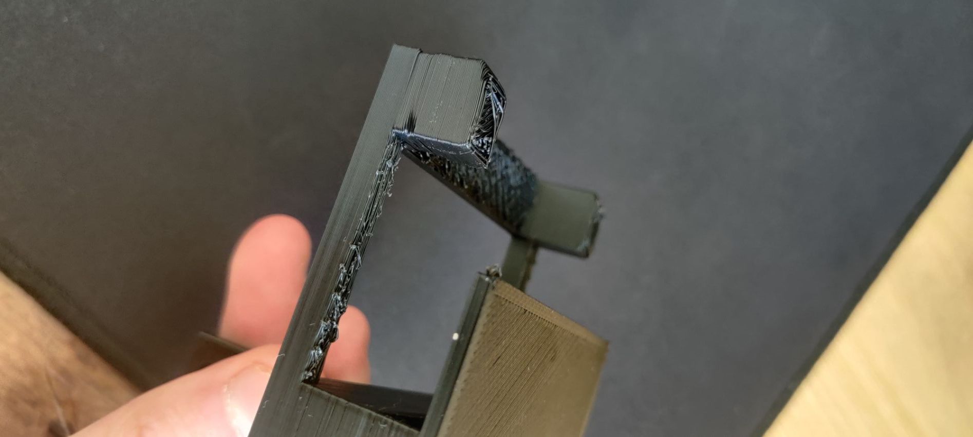

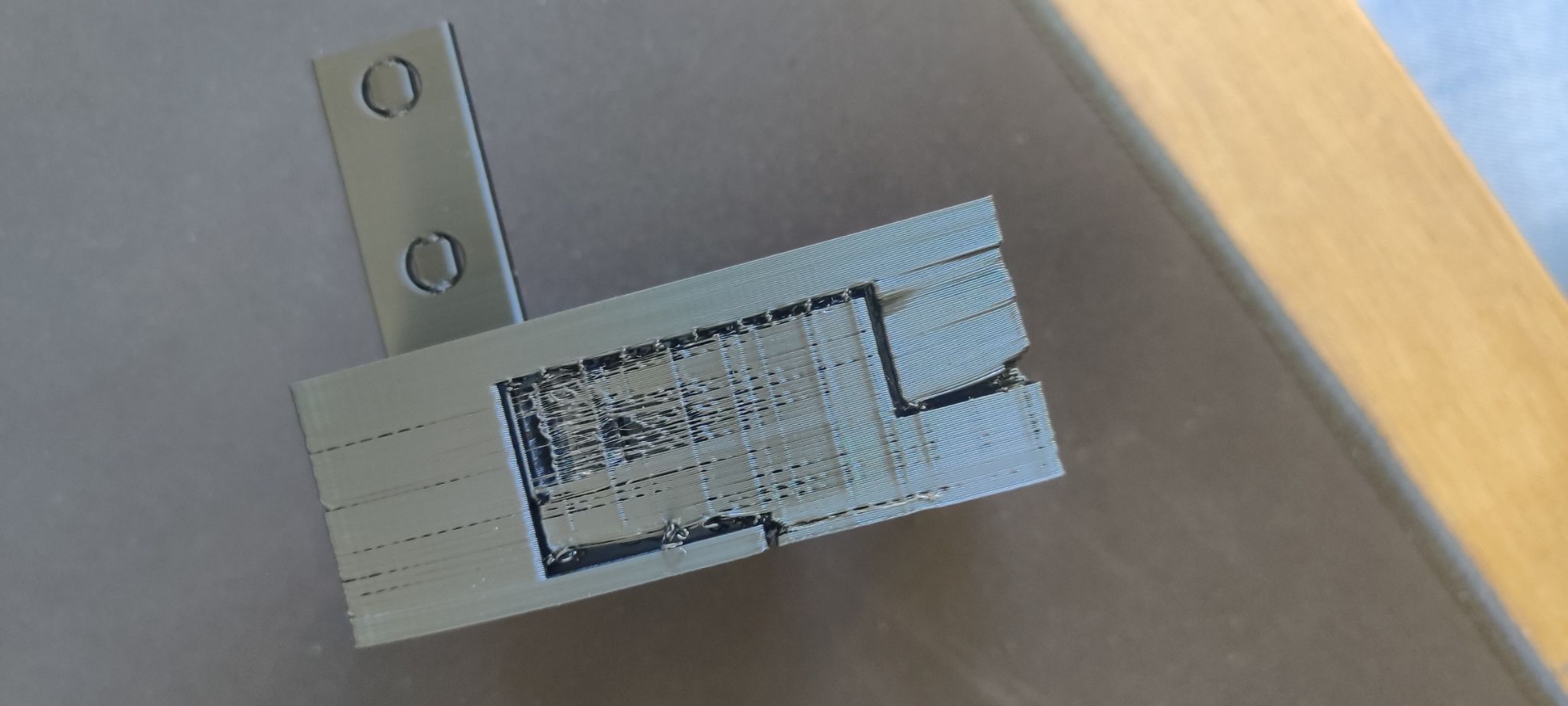

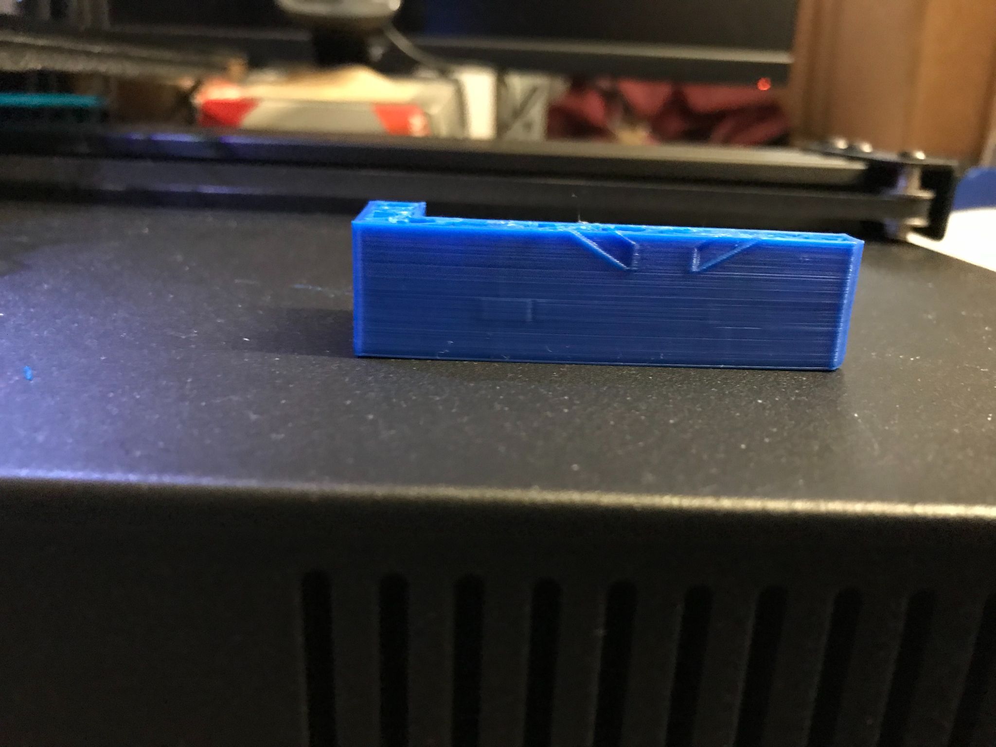

@MrMagounetJ'ai imprimé une pièce pour supporter mon Raspberry PI Zero 2W, ce n'est pas le première essai, les autres essais réussi, bien imprimé, alors que j'utilisais les même paramètres d'impression 200/60 degrés et 120 mm/s avec des supports (selon tes paramètres), 0.2 en hauteur de couche et 20% de remplissage.
J'ai du warping alors que j'ai bien nettoyé mon plateau avec de l'eau + liquide vaisselle... Tout se passait bien il y à quelque jour... d'où cela pourrait-il venir ?

Pour le warping cela peux venir de plusieurs choses dont le nettoyage et le Z offset, sur quels surface imprime tu le bed d'origine ?
Par contre je détecter soit un PTFE abimer, une buse partiellement boucher, ou une calibration steps/mm extrudeur mauvaise tu as de la sous extrusion et un soucis de liaison intercouche.
