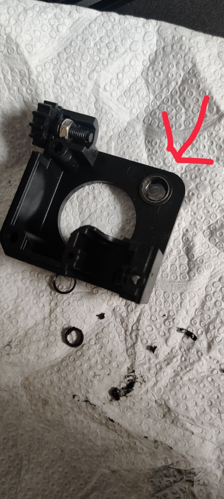

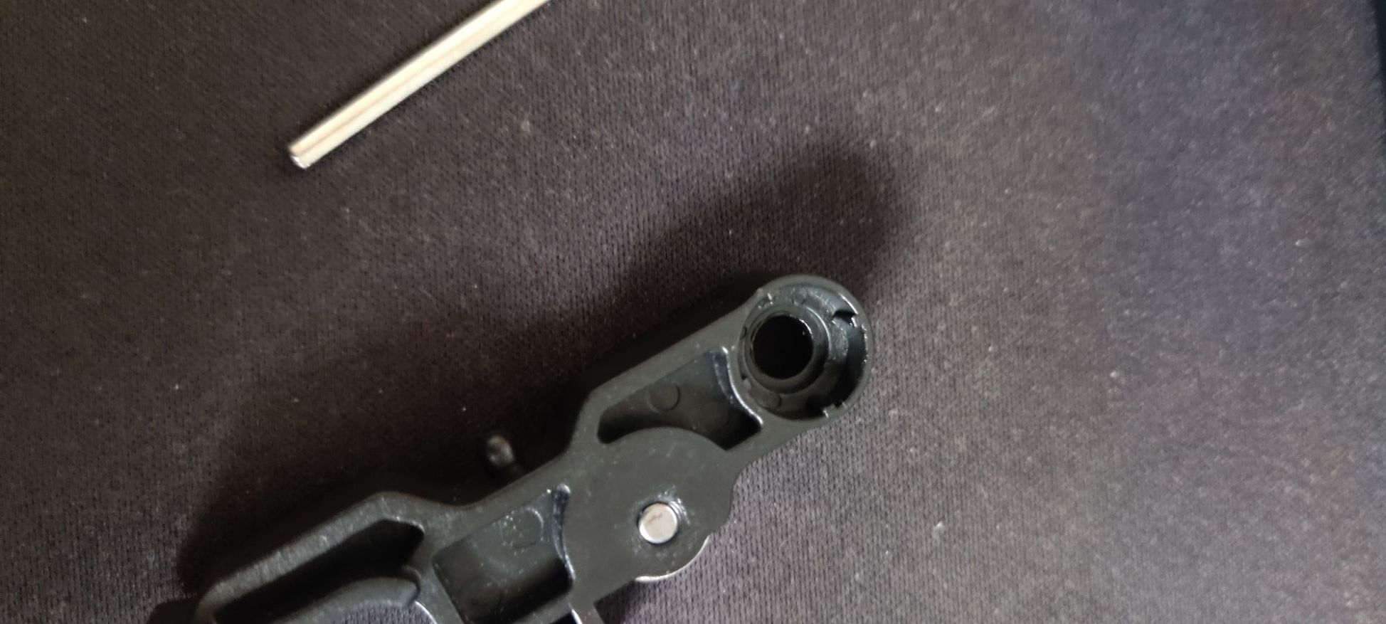

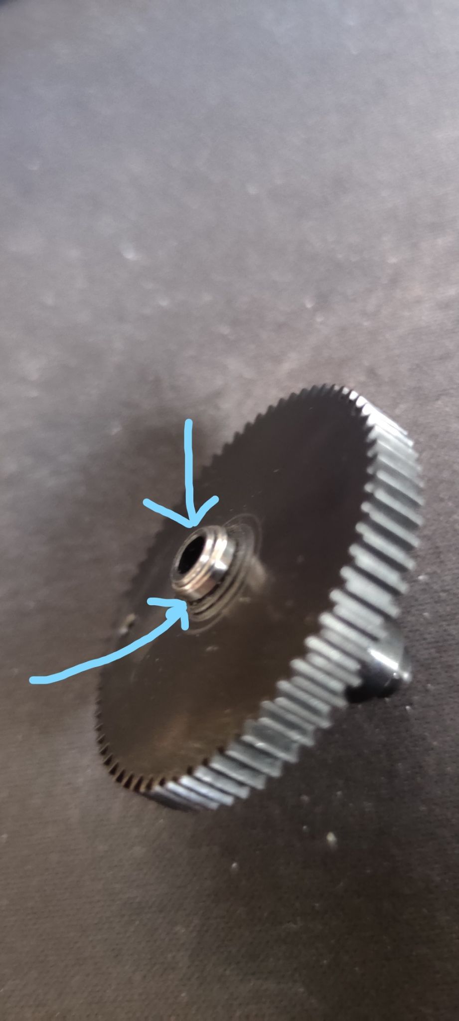

Sebigeli Posté(e) Mars 18, 2022 Auteur Partager Posté(e) Mars 18, 2022 @MrMagounetJ'ai reçu les pièces pour remplacer le levier de l'extrudeur, le tube PTFE et ajouter un heat break bi-metal, sauf qu'en démontant l'extrudeur j'ai remarqué qu'un roulement avait éclaté, voici la photo, avez vous la référence ? Merci @KalamiitJ'ai récupéré un roulement sur mon ancien levié d'extrudeur, le roulement est entré dans le logement par contre la roue de l'extrudeur ne passe pas, ma question c'est est-ce que la bague en fer est normal où c'est un morceau de l'ancien roulement ? Merci ! Lien vers le commentaire Partager sur d’autres sites More sharing options...
MrMagounet Posté(e) Mars 18, 2022 Partager Posté(e) Mars 18, 2022 Eu sur la dernière photo c'est la partie inter du roulement qui est présent pour moi. Pour les roulement sur les Titans il y a deux types de roulement dans ces extrudeurs roulement 9x6x3 MR95ZZ et roulement pour l'engrenage principal SMR106-ZZ-ZEN. Lien vers le commentaire Partager sur d’autres sites More sharing options...
Sebigeli Posté(e) Mars 18, 2022 Auteur Partager Posté(e) Mars 18, 2022 (modifié) @MrMagounetC'est bon j'ai réussi à l'enlever, faut-il lubrifier les roulements avec de l'huile ou autre pour éviter qu'il ne recasse ? merci ! Modifié (le) Mars 18, 2022 par Sebigeli Lien vers le commentaire Partager sur d’autres sites More sharing options...
Kalamiit Posté(e) Mars 18, 2022 Partager Posté(e) Mars 18, 2022 (modifié) Je ne connais pas ton extrudeur (je n'en ai jamais eu en mains). Ce que je peux te dire c'est que les roulements sont souvent montés à chaud sur l'axe : la bague intérieure du roulement (qui ne doit pas bouger sur l'axe) est dilatée par la chaleur d'une source quelconque comme tout le reste du roulement, on le glisse sur l'axe qu'on a laissé froid, lui. Avec le refroidissement, le roulement se rétracte et resserre sa bague intérieure sur l'axe, comme ça, ça ne bouge plus... S'il n'y a plus que la bague interne, le roulement est foutu. Arf ! Les plaisirs de forum, tu as édité pendant que je rédigeais... Pour répondre à ta dernière question : cela dépend ! Normalement les roulement sont livrés lubrifiés "à vie", il faut voir si tu as une notice avec le nouveau... Modifié (le) Mars 18, 2022 par Kalamiit Lien vers le commentaire Partager sur d’autres sites More sharing options...

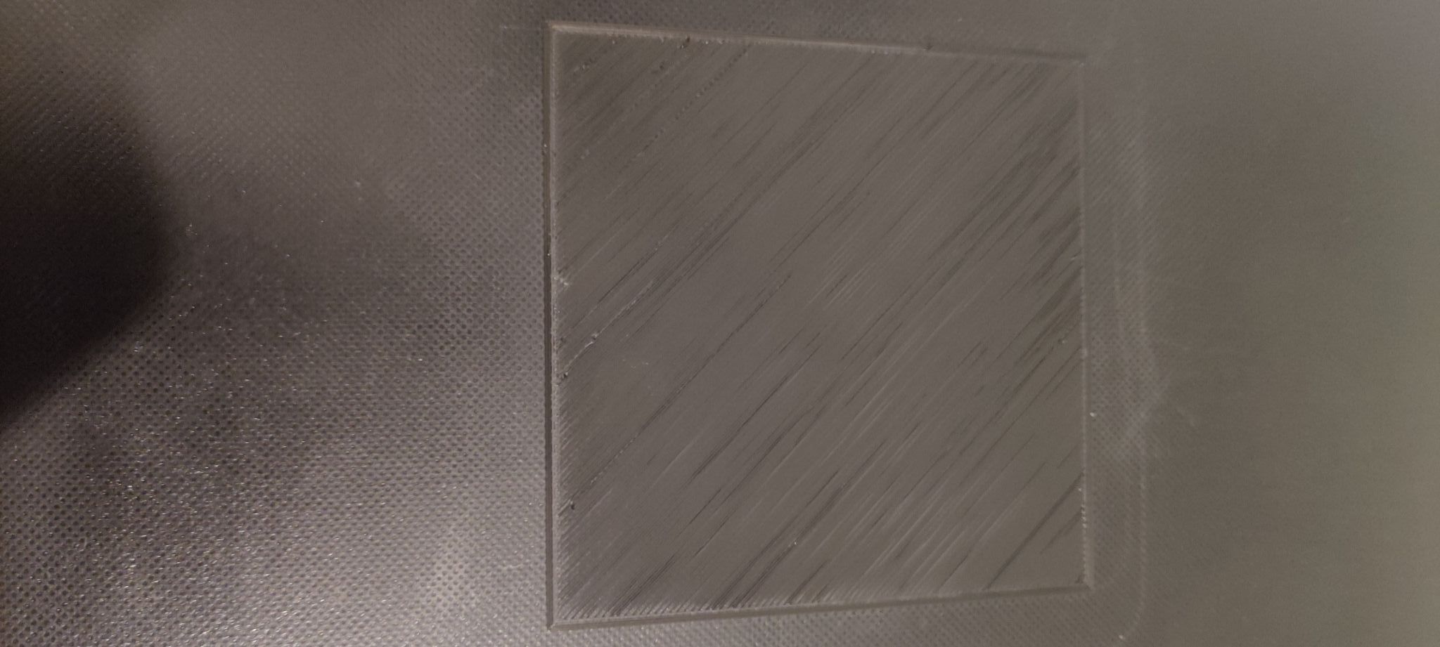

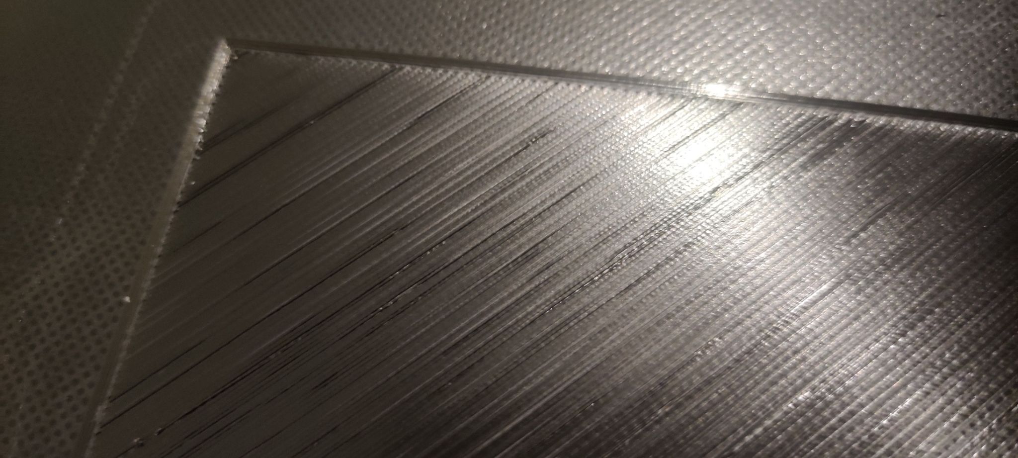

Sebigeli Posté(e) Mars 20, 2022 Auteur Partager Posté(e) Mars 20, 2022 Je pense qu'il est de la bonne longueur, je ne suis pas sur, quand je rentre le filament, machine à froid, je sens mon filament qui bloque à certains endroit pourtant tout semble bon. Quand je fais le test à chaud je ne vois pas de problème. J'ai refais mon Z Offset, je lance l'impression ce n'est pas assez collé pourtant la feuille grattait bien, j'ai du dimminuer la hauteur avec les babystep de 0.25mm et là les traits semblait serrer, par contre, toujours de la sous extrusion... ça pourrait venir de quoi ? Les photos suivantes ont été imprimé en 60 mm/s (par défaut) et débit par défaut à 100% Je viens de me rendre compte que la manette de l'extrudeur en métale avait du jeu, je vais devoir mettre des rondelles je pense, où remettre celle en plastique, je suis bon pour tout redémonté, si vous avez une idée pour le problème de sous extrusion je suis preneur, quitte à redémonter l'extrudeur je pourrais prendre des photos etc.. Merci ! Lien vers le commentaire Partager sur d’autres sites More sharing options...
MrMagounet Posté(e) Mars 20, 2022 Partager Posté(e) Mars 20, 2022 Aurais tu pas trop serrer ton radiateur de l'extrudeur si tu sert trop l'extrudeur doit forcer et cela créer de la sous extrusion, il faut serrer mais pas trop le radiateur. Si tu fait un test d'extrusion de 100mm tu as bien 100mm qui est pris par l'extrudeur ? Lien vers le commentaire Partager sur d’autres sites More sharing options...

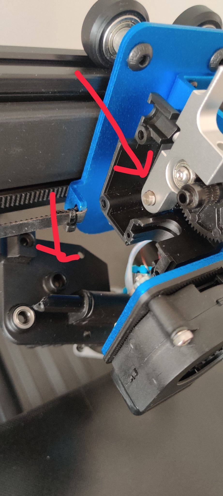

Sebigeli Posté(e) Mars 20, 2022 Auteur Partager Posté(e) Mars 20, 2022 @MrMagounet@MrMagounetLe radiateur de l'extrudeur ? Ah il faut que je vérifie ça, je ferais ensuite le test d'extrusion de 100mm. Merci ! @MrMagounetJ'ai eu un peu de temps pour devisser le radiateur et accéder au levier de l'extrudeur, voici une photo, il ne faut pas de roulement ici ? C'est normal que mon levier d'extrudeur peux se déplacer de gauche à droite ? J'ai comparé le nouveau levier et l'ancien et il semble être de la même largeur, je ne comprends pas Merci Lien vers le commentaire Partager sur d’autres sites More sharing options...
MrMagounet Posté(e) Mars 20, 2022 Partager Posté(e) Mars 20, 2022 Il y a 2 heures, Sebigeli a dit : @MrMagounet@MrMagounetLe radiateur de l'extrudeur ? Ah il faut que je vérifie ça, je ferais ensuite le test d'extrusion de 100mm. Merci ! @MrMagounetJ'ai eu un peu de temps pour devisser le radiateur et accéder au levier de l'extrudeur, voici une photo, il ne faut pas de roulement ici ? C'est normal que mon levier d'extrudeur peux se déplacer de gauche à droite ? J'ai comparé le nouveau levier et l'ancien et il semble être de la même largeur, je ne comprends pas Merci y a pas de roulement ou tu as mis les flèche car le roulement est normalement de l'autre côté du levier alu ou tu mis la flèche. Lien vers le commentaire Partager sur d’autres sites More sharing options...
Sebigeli Posté(e) Mars 20, 2022 Auteur Partager Posté(e) Mars 20, 2022 @MrMagounetC'est bien ce qu'il me semblait donc le levier de l'extrudeur peut bouger de gauche à droite c'est normal ? Lien vers le commentaire Partager sur d’autres sites More sharing options...
MrMagounet Posté(e) Mars 20, 2022 Partager Posté(e) Mars 20, 2022 il y a 3 minutes, Sebigeli a dit : @MrMagounetC'est bien ce qu'il me semblait donc le levier de l'extrudeur peut bouger de gauche à droite c'est normal ? Pour limiter cela tu peut imprimer un cale pour l'extrudeur en PLA ou PETG, cela évite que le levier bouge trop, moi le mien bouge très très peux, mais j'ai pas le même que toi. Lien vers le commentaire Partager sur d’autres sites More sharing options...

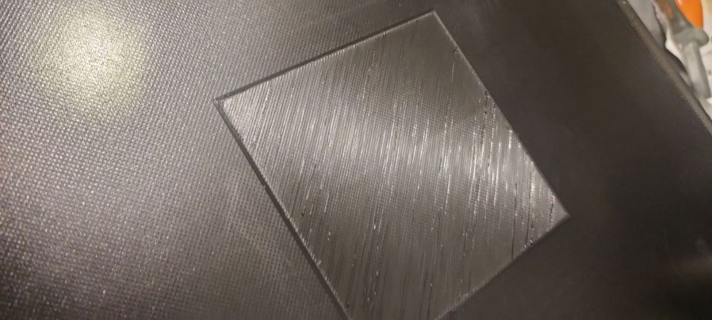

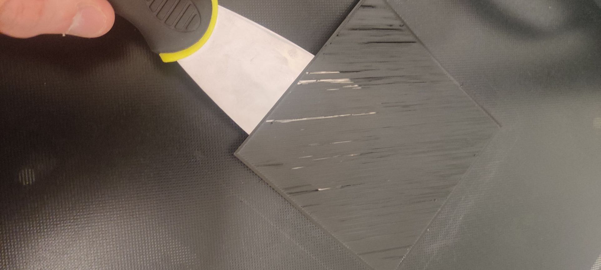

Sebigeli Posté(e) Mars 21, 2022 Auteur Partager Posté(e) Mars 21, 2022 (modifié) @MrMagounetJ'ai tout remonté l'extrudeur, j'ai vérifié le serrage du refroidissement, c'est ok, la roue cranté tourne librement. Par contre, c'est une grosse galère pour insérer le filament maintenant... Je règle le Z Offset, je lance l'impression et voici le résultat... je ne sais plus quoi faire, ça m'énerve un peu, je ne peux plus rien imprimer Modifié (le) Mars 21, 2022 par Sebigeli Lien vers le commentaire Partager sur d’autres sites More sharing options...
MrMagounet Posté(e) Mars 21, 2022 Partager Posté(e) Mars 21, 2022 la seule chose qui pour moi pourrait posé soucis serait lié au PTFE vue que tu as du mal a insérer le filament. cela est compliquer de diagnostiqué de loin. Lien vers le commentaire Partager sur d’autres sites More sharing options...
Kalamiit Posté(e) Mars 21, 2022 Partager Posté(e) Mars 21, 2022 (modifié) Tu as bien biseauté le filament pour l'introduire, il n'y a pas de surépaisseur ? J'ai eu un problème similaire par deux fois avec mon nouveau heatbreak et je l'ai résolu en biseautant convenablement. Le fond de mon heatbreak vers la buse est en forme d'entonnoir et comme sur une si petite longueur le filament est très raide, je suppose que sans biseau, il ne se "laisse pas faire" Modifié (le) Mars 21, 2022 par Kalamiit Lien vers le commentaire Partager sur d’autres sites More sharing options...
