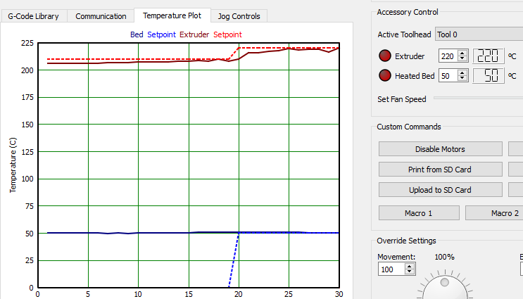

LeLutin Posté(e) Septembre 2, 2016 Partager Posté(e) Septembre 2, 2016 Retour sur les premiers tests : plantage de la régulation de température, peu avant le lancement de l'impression, probablement à cause d'un réglage trop pointilleux du PID : RECEIVED: Error:Thermal Runaway, system stopped! Heater_ID: 0 RECEIVED: Error:Printer halted. kill() called! Avec le graphe de montée en température. Lien vers le commentaire Partager sur d’autres sites More sharing options...
Sancho Posté(e) Septembre 2, 2016 Partager Posté(e) Septembre 2, 2016 Wouuaa !! Merci pour les retours !! C'est TOP !! @LeLutin : En effet, nous avons retravailler les tables de PID. Peux-tu essayer de lancer un : M303 C8 S200 E0 U1 (avant l'impression, sans sd, juste après l'allumage de l'imprimante) Puis retenter une impression comme tu as fait ? Merci Merci @Picaboubx ça fait vraiment chaud au coeur Lien vers le commentaire Partager sur d’autres sites More sharing options...

LeLutin Posté(e) Septembre 2, 2016 Partager Posté(e) Septembre 2, 2016 @Sancho : Voici le résuoltat de l'autotune : RECEIVED: PID Autotune finished! Put the last Kp, Ki and Kd constants from below into Configuration.h RECEIVED: #define DEFAULT_Kp 22.70 RECEIVED: #define DEFAULT_Ki 4.47 RECEIVED: #define DEFAULT_Kd 28.82 Il faut dire que j'ai peut être un extrudeur un peu spécial, il est entouré de kapton... Bon je relance l'impression USB. La régulation thermique est bien meilleure. Voici une image de la première couche imprimée pour notre fameux Marvin. J'ai l'impression qu'il y a toujours ce problème de saccades à l'impression : (1) Sur le périmètre du skirt, on voit des dentelures ; lors de l'impression, on voit bien le plateau qui vibre et que les courbes ne sont pas "lisses" comme d'habitude. Un problème de micro-stepping? (2) Sur la base des pieds, l'imprimante trace d'abord un des côtés de ovales, semble faire une très légère pause (0,1 S?), puis termine la couche en traçant l'autre côté avant de changer de couche. Je crois que c'est ce comportement qui est à l'origine des blobs que nous avions déjà constatés. Je termine l'impression et pousse des photos du résultat. Lien vers le commentaire Partager sur d’autres sites More sharing options...

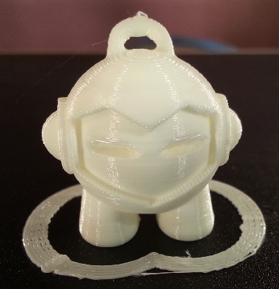

LeLutin Posté(e) Septembre 2, 2016 Partager Posté(e) Septembre 2, 2016 Bon, voici le résultat (les esprits perspicaces en déduiront que ça n'a pas planté ) : ça semble très correct, contrairement à ce que je craignais. Imprimé en 11 mn à 200°, 2 murs, 0% remplissage sur PLA EmotionTech que je testais pour la 1ère fois. Pour moi, le mystère des dentelures du skirt est total : on voit bien qu'elles n'apparaissent pas systématiquement sur tous tracés... J'essaye un truc plus conséquent demain. Lien vers le commentaire Partager sur d’autres sites More sharing options...
Tibus Posté(e) Septembre 2, 2016 Partager Posté(e) Septembre 2, 2016 J'ai l'impression que le skirt sortit de cura prends la taille total de la pièce et simplifie un peu le tracé c'est pour ça qu'à la place d'avoir des belles courbes, tu as des lignes. Car on ne vois pas ses lignes dans les pieds. Enfin. C'est que l'impression que j'en ai eu sur toutes mes impressions ;D En ce qui concerne le doctor, vous l'aurez bien compris, il est en effet autant en bêta que Dist et donc certains bugs peuvent encore resté. (comme la version Windows32 par exemple et le réglage du z-offset qui a été amélioré)On vous tiendra de toute façon au courrant une fois que cette période de bêta sera terminée !Tibus de chez Dagoma Lien vers le commentaire Partager sur d’autres sites More sharing options...
LeLutin Posté(e) Septembre 2, 2016 Partager Posté(e) Septembre 2, 2016 @Tibus : j'utilise Simplify3D. Dans les mêmes conditions, je n'observe pas ce comportement avec le FW d'origine. Lien vers le commentaire Partager sur d’autres sites More sharing options...
Tibus Posté(e) Septembre 2, 2016 Partager Posté(e) Septembre 2, 2016 Ha, au temps pour moi alors. J'avais l'impression que le probleme ne survenait pas sur les pieds mais que dans le skirt et ce que je disait sur cura (simplification du skirt), je l'ai vu plusieur fois chez moi donc je pensait que ça collait. Lien vers le commentaire Partager sur d’autres sites More sharing options...

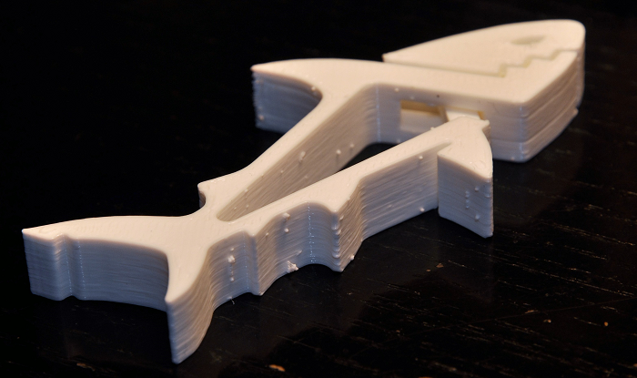

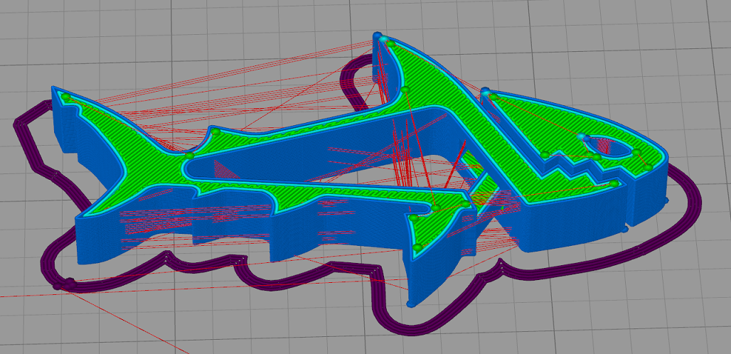

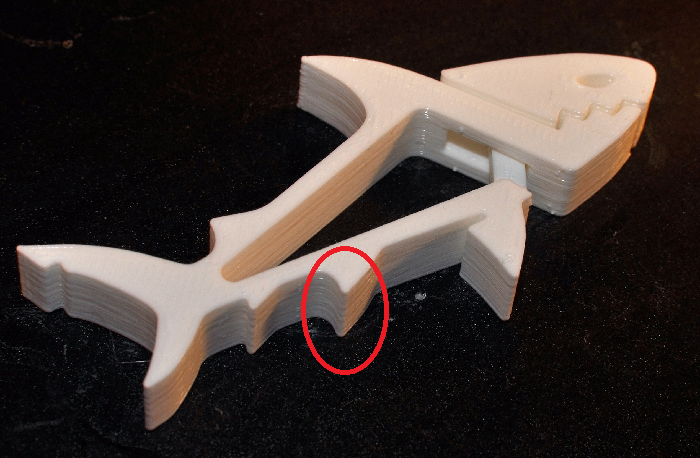

LeLutin Posté(e) Septembre 3, 2016 Partager Posté(e) Septembre 3, 2016 (modifié) Bon, malheureusement, j'ai bien l'impression que les problèmes de blobs ne sont pas réglés. A noter que ceux-ci ne correspondent pas aux changements de couches car j'ai défini un point fixe pour le début de chaque couche dans le slicer (le haut de l'aileron). Demain je refais le même avec le FW d'origine. PS : point positif : impression d'1h en USB sans plantage (plusieurs exemplaires simultanément) PS2 : l'alignement vertical de certains blobs me fait dire que leur positionnement n'est pas tout à fait aléatoire... Modifié (le) Septembre 3, 2016 par LeLutin Lien vers le commentaire Partager sur d’autres sites More sharing options...
Sancho Posté(e) Septembre 3, 2016 Partager Posté(e) Septembre 3, 2016 J'ai l'impression qu'il y a moins de gouttelettes qu'avant. Non ? @Quelqu'un peut-il confirmer ? Moins de plantage via usb : ça, c'est déjà une bonne nouvelle ! @LeLutin : Peux-tu, sans rien modifier, tester la même impression sur carte SD en débranchant la liaison usb entre ton imprimante et ton pc ? Autre test qui m'intéresserait, ce serait sans DiscOled, c'est à dire avec un firmware sans option DiscOled et DiscOled de débranché. Un grand Merci à toi @LeLutin pour le détail et la précision de tes retours ! Dist distribue à présent ce fameux firmware que je vous ai fait testé et qui apparemment apporte un peu de mieux. C'pas encore parfait mais la piste semble être la bonne. Lien vers le commentaire Partager sur d’autres sites More sharing options...

LeLutin Posté(e) Septembre 3, 2016 Partager Posté(e) Septembre 3, 2016 @Sancho: quelques retours après les tests de la journée (2 deux meubles IKEA montés + courses + tout le reste du samedi ). Bon, j'ai fait mon boulet sur le premier retour : en fait les blobs étaient dus à une option du slicer que j'avais oubliée d'activer (avoid crossing outline for travel movements) et correspondaient aux déplacements de la tête sans impression qui repassait sur des zones déjà imprimées... Voici le résultat : Il reste encore quelques différences par rapport à l'ancien FW. A titre de comparaison, j'ai réimprimé le requin avec le FW "officiel" actuellement dispo sur le site ; les blobs au bout de la nageoire n'apparaissenent pas : J'avais déjà remarqué que les blobs avaient une propension à apparaitre dans les courbes à faible rayon. Donc bravo, je pense que nous avons quelque chose de fonctionnel !!! Nous pouvons tous vous remercier pour le travail accompli ! Si vous êtres preneurs de suggestions d'améliorations pour le DagomaDoctor, j'ai bien quelques idées : Intégrer le PID autotune de l'extrudeur et du bed avec sauvegarde Recalage du centre du plateau via un M206 pour les problème de décalage en X et Y (je dois faire un G92 X97 Y102 après un G01 X100 Y100) Affichage de la versionMarlin + custo Dagoma (M115) Diagnostic de fiabilité de la mesure Z via un M48 Intégrer un timeout systématique sur toutes les communications Barre de progression sur le flashage. 1 Lien vers le commentaire Partager sur d’autres sites More sharing options...
