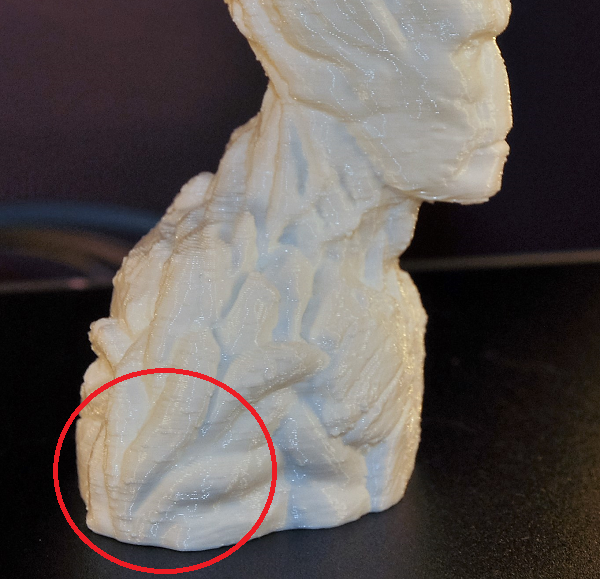

LeLutin Posté(e) Septembre 4, 2016 Partager Posté(e) Septembre 4, 2016 @Sancho : pas de bonnes nouvelles de mon côté, je pense que je m'étais enflammé trop vite... Alors oui, la DISCOLED était active. Mais voici le résultat avec l'impression d'une pièce aux surfaces plus complexes : on retrouve malheureusement les blobs. A noter que là j'étais en impression depuis la carte SD. Je reflashe avec un FW sans DISCOLED et vous tiens au courant. Lien vers le commentaire Partager sur d’autres sites More sharing options...

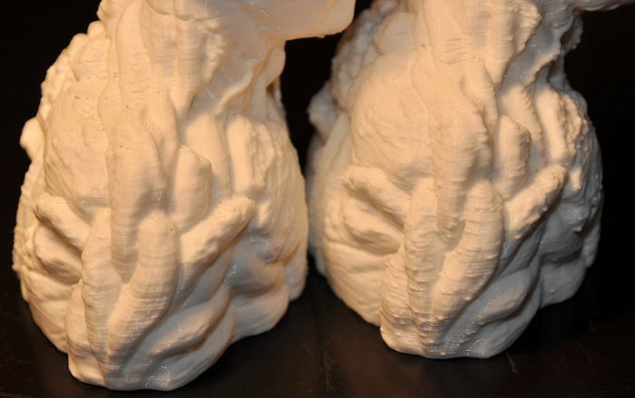

LeLutin Posté(e) Septembre 4, 2016 Partager Posté(e) Septembre 4, 2016 Bon, eh bien comment dire ... y'a pas photo ! ou plutôt si : Je vous laisse deviner sur quel FW la Discoled est activée et sur lequel elle ne l'est pas... Donc malheureusement, le problème est toujours présent. En fouillant un peu sur le net anglosaxon, on trouve pas mal de personnes qui ont rencontré ces problèmes sur Marlin avec un écran écran graphique I2C ; en synthèse, le consensus se fait sur un problème de performances, avec l'interface I2C qui n'est pas assez performante et / ou la librairie graphique u8glib qui n'est pas optimisée / adaptée pour supporter le pilotage temps réel requis par les moteurs de l'imprimante. Plusieurs pistes ont été explorées, avec plus ou moins de bonheur : De base I2C est à 100kHz ; en allant modifier des paramètres dans l'interface, il semblerait possible de passer à 400kHz, mais pas sûr que notre Melzi le supporte... Un courageux s'est apparemment attelé à à l'optimisation de l'interface SPI de la u8glib, avec pas mal de succès semble-t-il. Mais pas l'interface I2C. Il y a des volontaires? Ou bien pour faire un test avec un écran sur interface SPI? Il y a également des optimisations possibles pour baisser la fréquence de rafraichissement de l'afficheur (10Hz par défaut), minimiser la quantité d'infos rafraichies, ... Mais après, on peut se demander quel est l'intérêt d'un afficheur Ou des solutions plus radicales, comme revenir à un écran LCD en mode caractères. J'ai bien l'impression que la solution (si tant est qu'elle existe !) sera probablement complexe à finaliser. Bon, de mon côté, je pense que je vais repartir de ce nouveau FW sans Discoled et réinjecter mon code de pilotage d'un écran 7 segments. Perso, cette petite Dago française est une vraie réussite : je retourne en adolescence en bidouillant dans tous les sens . Et maintenant avec Internet sous la main, c'est tellement cool ! à l'époque, on se demande encore comment on faisait... Allez bon courage à toute l'équipe Dagoma, et n'hésitez pas à me contacter si vous avec des trucs à tester. 1 Lien vers le commentaire Partager sur d’autres sites More sharing options...

Sancho Posté(e) Septembre 9, 2016 Partager Posté(e) Septembre 9, 2016 @LeLutin : Ce n'est qu'un premier jet, y'a d'autres pistes dans les cartons : OLED + NO + Bed + Blanc : HEX : http://dl.free.fr/gycWEulvK Dis-moi ce que tu en penses : boulettes ou pas boulettes ... Est-ce que le taux de refresh de l'écran te choque ? Merci par avance Lien vers le commentaire Partager sur d’autres sites More sharing options...
Sancho Posté(e) Septembre 9, 2016 Partager Posté(e) Septembre 9, 2016 @CaliBx : Même chose que LeLutin : OLED + NC + Blanc : HEX : http://dl.free.fr/oFngaZOuM Je doute que ça règle le pb de timeout au démarrage ... mais sait-on jamais ?! Et encore, par avance, Merci Lien vers le commentaire Partager sur d’autres sites More sharing options...
Sancho Posté(e) Septembre 9, 2016 Partager Posté(e) Septembre 9, 2016 N.B @LeLutin, @CaliBx : l'amélioration éventuelle (anti-bouboulettes) ne sera active que si vous imprimez depuis la SD J'ai failli oublié ce petit détail qui tue. Lien vers le commentaire Partager sur d’autres sites More sharing options...

CaliBx Posté(e) Septembre 9, 2016 Partager Posté(e) Septembre 9, 2016 (modifié) @Sancho Je confirme, le timeout est toujours présent même avec l'écran débranché. Je lance le bouletteTest.... (via sd ). Avec succès ! Pas de boulette à signaler sur une petite pièce : Modifié (le) Septembre 9, 2016 par CaliBx Lien vers le commentaire Partager sur d’autres sites More sharing options...
