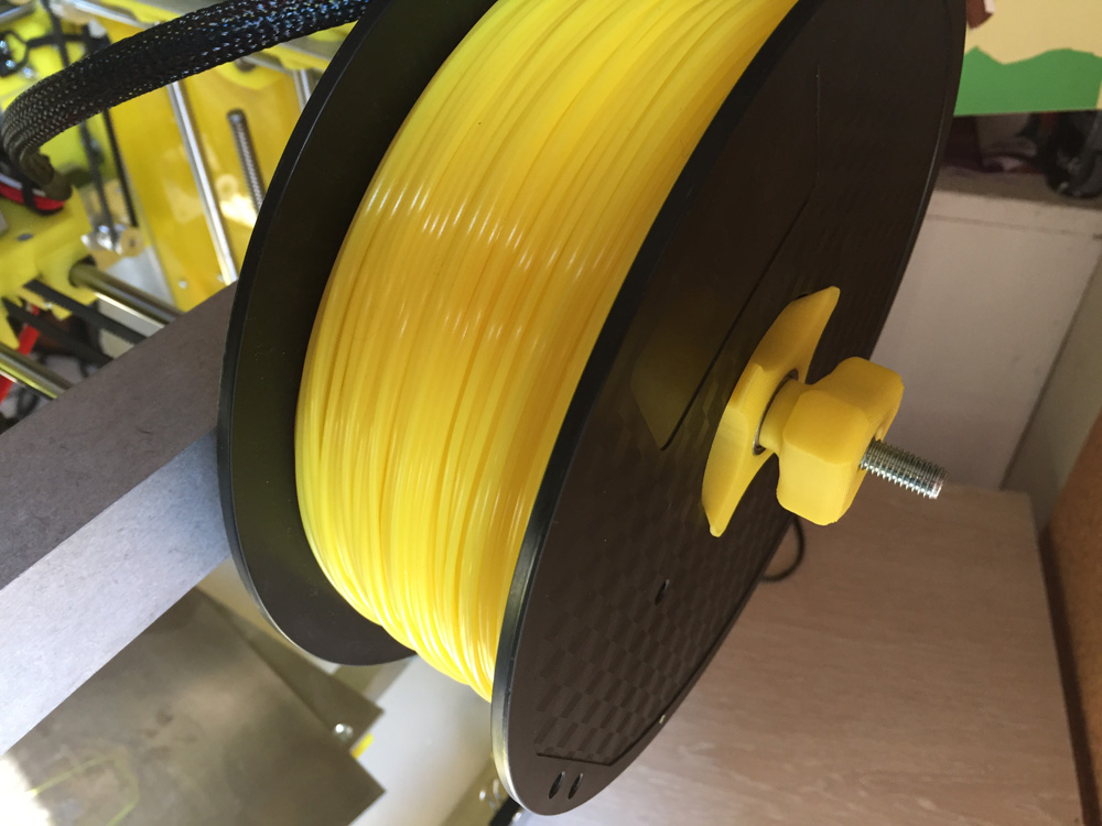

edalin Posté(e) Décembre 17, 2016 Partager Posté(e) Décembre 17, 2016 voila le résultat, merci pour le lien Phoenix, pour un écrou de 13 utiliser le fichier : Metric-HexNutNob_8mm.stl 3 Lien vers le commentaire Partager sur d’autres sites More sharing options...
pa39 Posté(e) Décembre 19, 2016 Partager Posté(e) Décembre 19, 2016 nickel Tu peux me dire tu la trouvé ou ta bobine de jaune ? j'avais pris 1kg de jaune mais c'est pas le même , comme ca je saurai si toutefois je dois en recommander. Lien vers le commentaire Partager sur d’autres sites More sharing options...
Gypais Posté(e) Décembre 29, 2016 Partager Posté(e) Décembre 29, 2016 Le 17/12/2016 at 17:12, edalin a dit : voila le résultat, merci pour le lien Phoenix, pour un écrou de 13 utiliser le fichier : Metric-HexNutNob_8mm.stl Nickel, maintenant j'ai le meme à la maison . J'en ai profité pour mettre à jour le firmware ... 2 Lien vers le commentaire Partager sur d’autres sites More sharing options...

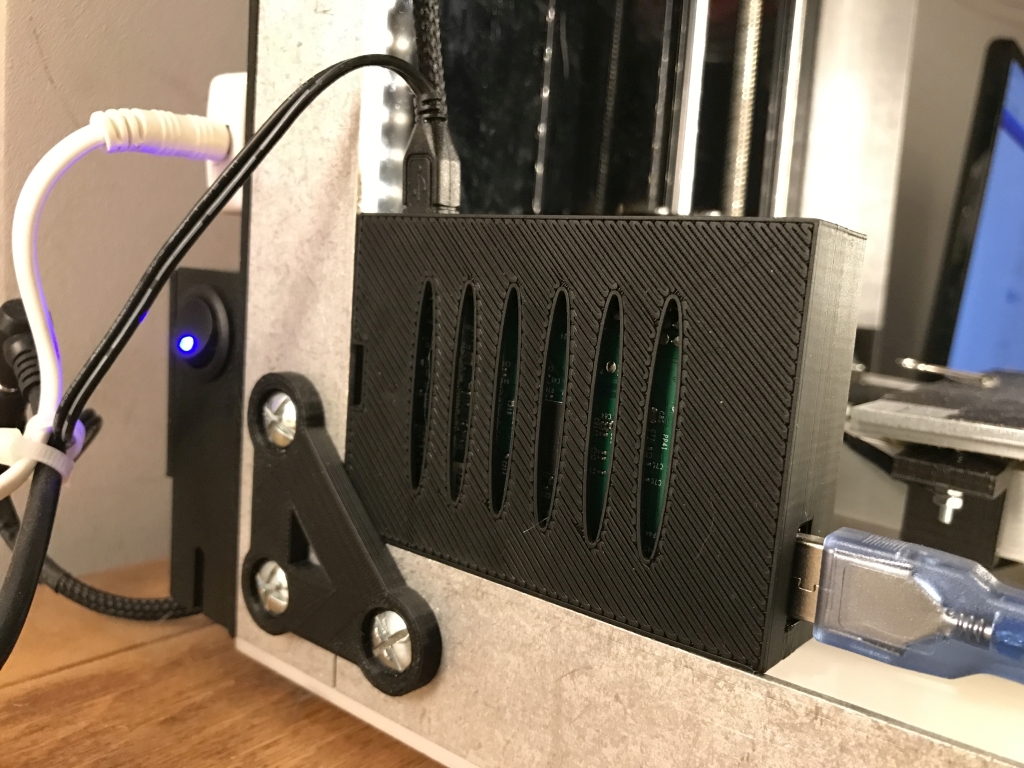

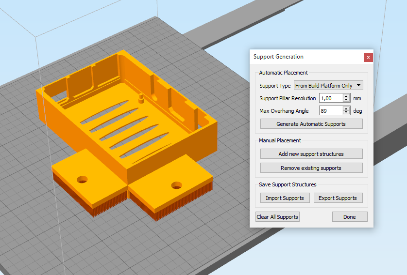

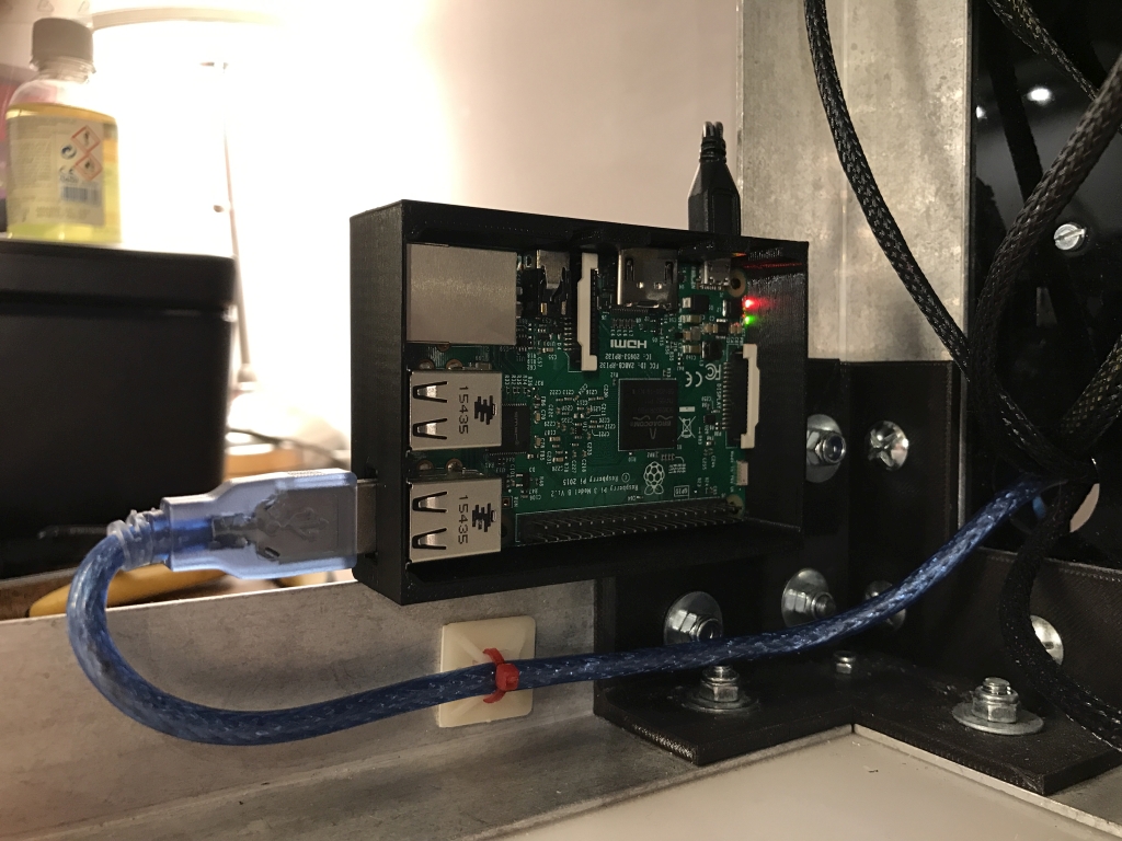

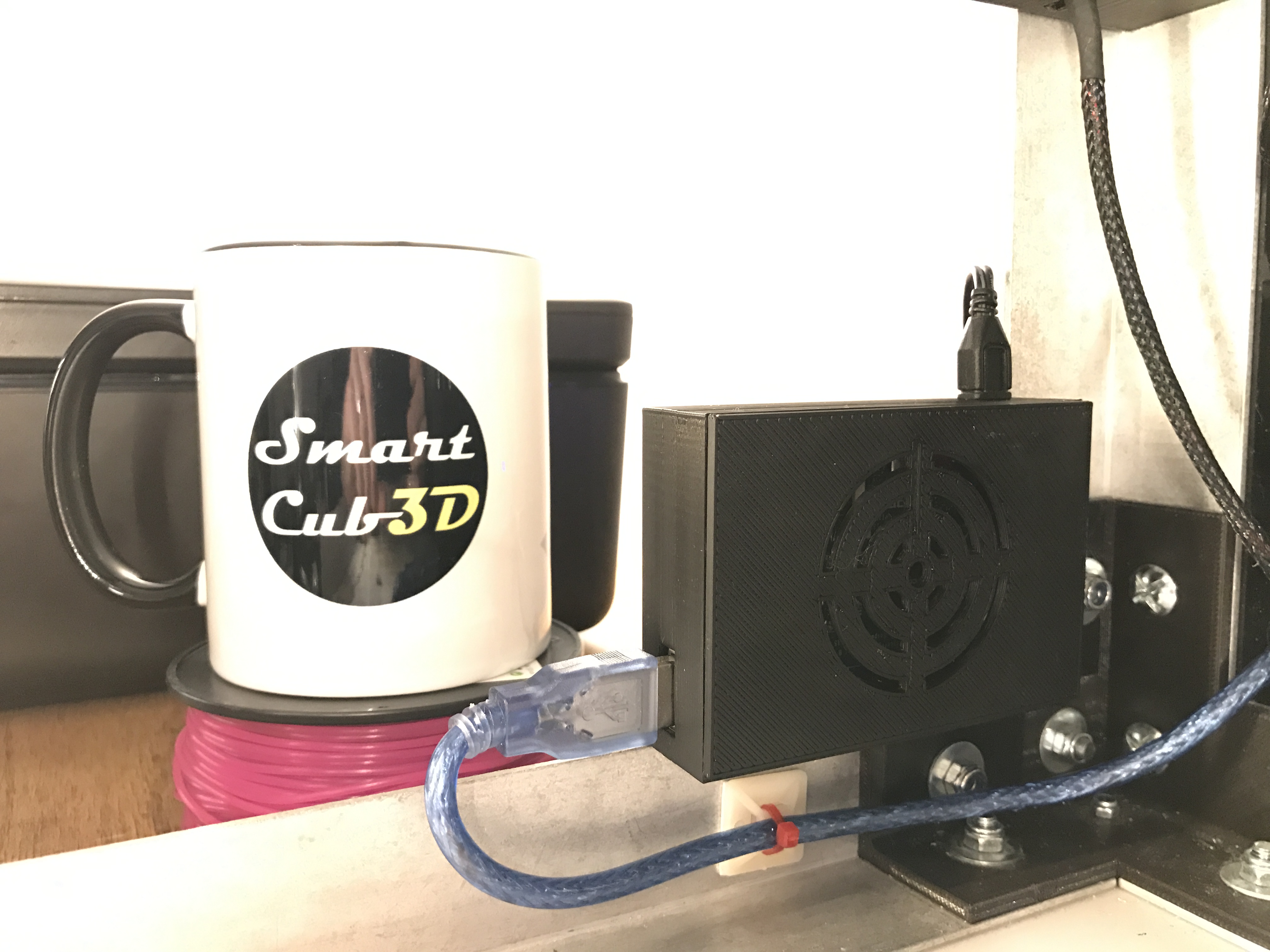

dusters Posté(e) Janvier 1, 2017 Partager Posté(e) Janvier 1, 2017 Hello, Bon suite à l'ajout des options MK2+, mon ancien boitier pour le Raspberry n'allait plus. De plus c'était de la m$rd$. Je me suis enfin motiver pour le rendre compatible MK1/2+ et qu'il soit solidaire au châssis. Faut remplacer deux des boulons de 16 par des 20. Update fait sur Thingiverse :http://www.thingiverse.com/thing:1720894 Et en prévision d'un déménagement, faut que je vois pour un boitier pour l'arduino 3 Lien vers le commentaire Partager sur d’autres sites More sharing options...
klem1 Posté(e) Janvier 1, 2017 Partager Posté(e) Janvier 1, 2017 Ah sympa pour octoprint.Tout propre.Wow la tasse smartcub [emoji15] jaloux Envoyé de mon ONEPLUS A3003 en utilisant Tapatalk 1 Lien vers le commentaire Partager sur d’autres sites More sharing options...

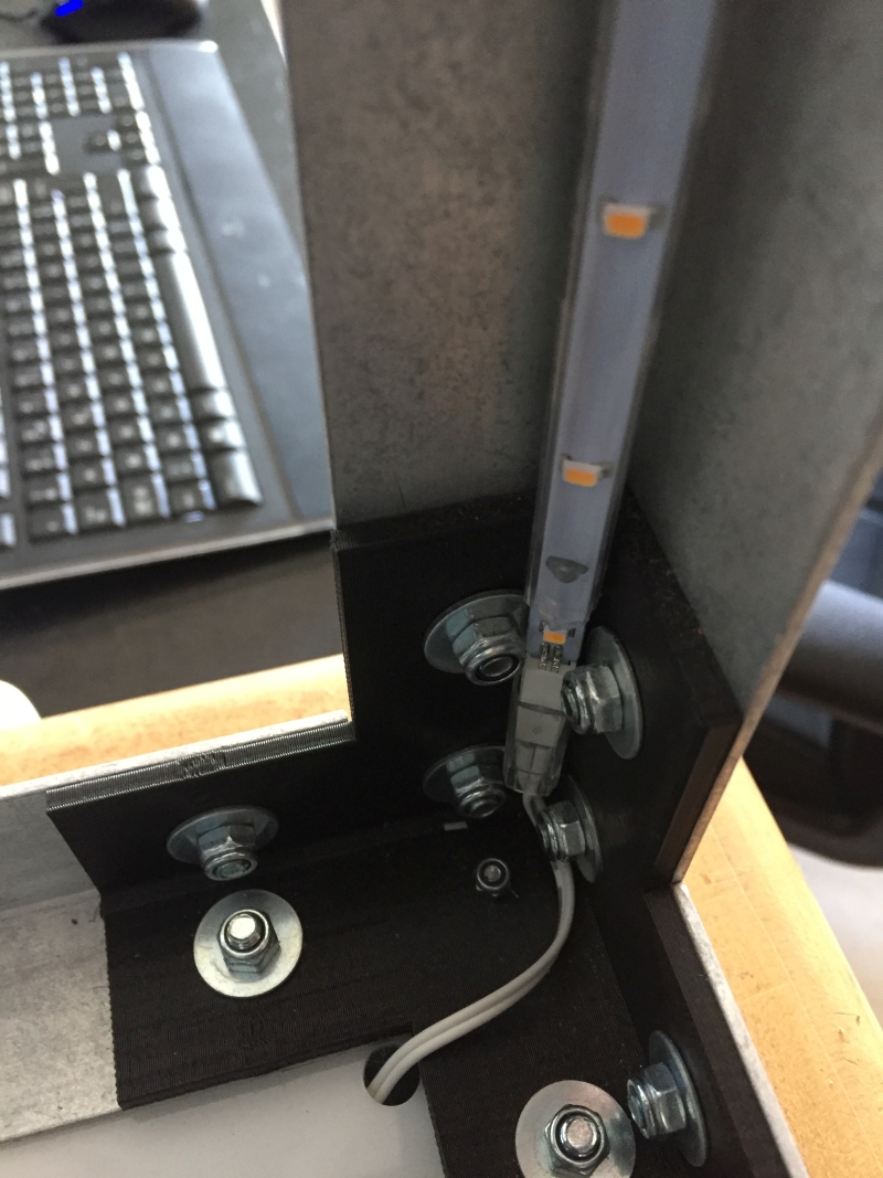

Phoenix Posté(e) Janvier 4, 2017 Partager Posté(e) Janvier 4, 2017 Bonjour à tous, Voilà la solution (très économique) que j'ai réalisée pour éclairer l'intérieur de l'imprimante : Pour les leds, j'ai choisi ceci ce sont des leds rigides que je colle sur ce type de support trouvé sur THINGIVERSE; Pour alimenter ces 3 barrettes de led, j'ai acheté ce transfo pour finir, j'ai utilisé cet interrupteur pour ne pas surcharger le transfo de la SMC3D Les leds rigides sont collés sur les 3 montants avant de l'imprimante. Lien vers le commentaire Partager sur d’autres sites More sharing options...

Phoenix Posté(e) Janvier 5, 2017 Partager Posté(e) Janvier 5, 2017 (modifié) Il y a 21 heures, Phoenix a dit : Bonjour à tous, Voilà la solution (très économique) que j'ai réalisée pour éclairer l'intérieur de l'imprimante : Pour les leds, j'ai choisi ceci ce sont des leds rigides que je colle sur ce type de support trouvé sur THINGIVERSE; Pour alimenter ces 3 barrettes de led, j'ai acheté ce transfo pour finir, j'ai utilisé cet interrupteur pour ne pas surcharger le transfo de la SMC3D Les leds rigides sont collés sur les 3 montants avant de l'imprimante. J'ai oublié de mettre aussi des éléments indispensables pour brancher les leds dans l'imprimante : il faut des connecteurs pour les barrettes de leds : connecteurs male + femelle un cable pour relier les 3 barrettes de leds sur le transformateur :Cable avec 3 sorties et.. du scotch double face pour coller le tout Modifié (le) Janvier 5, 2017 par Phoenix 1 Lien vers le commentaire Partager sur d’autres sites More sharing options...
