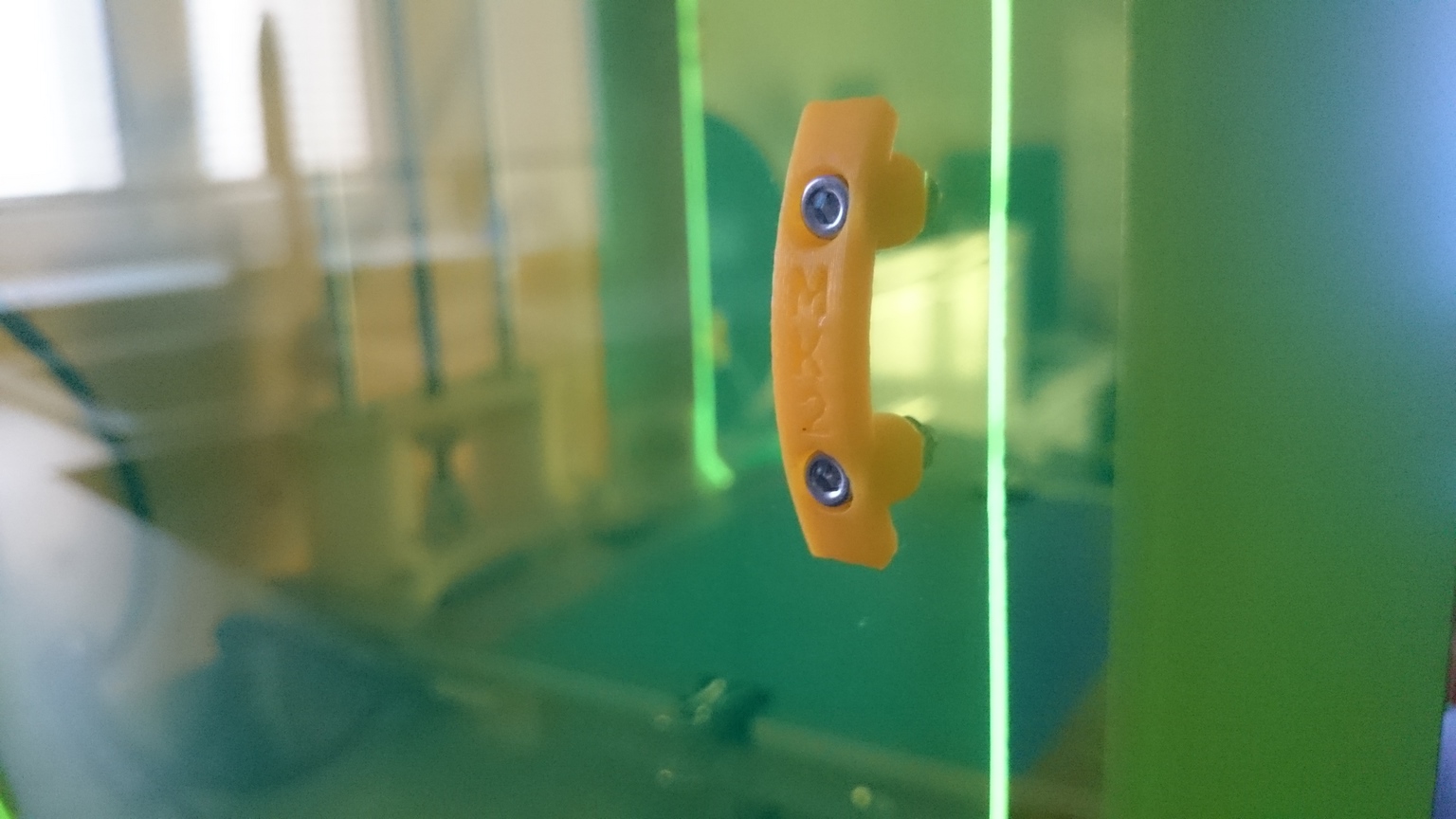

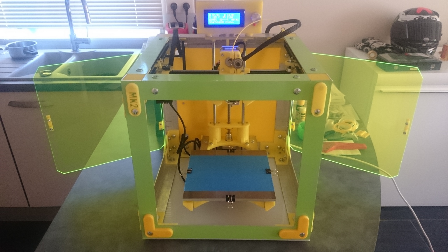

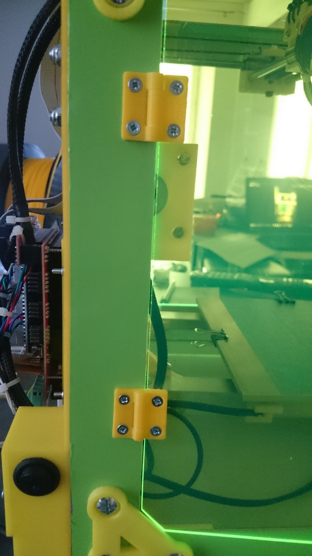

pa39 Posté(e) Février 4, 2017 Partager Posté(e) Février 4, 2017 Petite modif avec 2 plaques de plexi pour fermer les cotés, ca sert à rien mais j'avais envie je ferai peut-être l'avant plus tard. Suite à la remarque de Biostrike, j'ai mis des charnières pour garder l'accès sur les cotés. Petites charnières "home made": et petites poignées aussi "home made": J'ai l'habitude que ce soit ouvert, alors pour l'instant j'arrête pas de cogner les mains dedans faut que je m'y fasse. 9 Lien vers le commentaire Partager sur d’autres sites More sharing options...
biostrike Posté(e) Février 4, 2017 Auteur Partager Posté(e) Février 4, 2017 Superbe ! J'adore ! ça conserve le design de la machine, c'est fonctionnelle et bien réalisé. Bravo ! 2 Lien vers le commentaire Partager sur d’autres sites More sharing options...
Furtys Posté(e) Février 7, 2017 Partager Posté(e) Février 7, 2017 @pa39 Accepterais-tu de partager tes charnieres et poignées J'était justement entrain de travailler sur un système à aimant, mais le tiens est tellement mieux Lien vers le commentaire Partager sur d’autres sites More sharing options...
pa39 Posté(e) Février 8, 2017 Partager Posté(e) Février 8, 2017 @Furtys pas de soucis je check un coup mes .STL demain, au pire je mettrai peut-être ca sur Thingiverse. Perso j'ai pas encore mis d'aimant pour l'instant les portes ne sont pas maintenues, juste bloquées avec des butées vite fait, mais j'ai ramené des petits aimants du boulot faut juste que je trouve une idée pour le montage 1 Lien vers le commentaire Partager sur d’autres sites More sharing options...

pa39 Posté(e) Février 10, 2017 Partager Posté(e) Février 10, 2017 @Furtys @biostrike c'est chose faite Voici les liens thingiverse: http://www.thingiverse.com/thing:2097921 http://www.thingiverse.com/thing:2098109 @Yannoutux Ca peut être pas mal oui, j'ai envie de dire: faut essayer ! 2 Lien vers le commentaire Partager sur d’autres sites More sharing options...

pa39 Posté(e) Février 11, 2017 Partager Posté(e) Février 11, 2017 tu entends quoi par "lame en métal" ? Lien vers le commentaire Partager sur d’autres sites More sharing options...
kenshimdev Posté(e) Février 11, 2017 Partager Posté(e) Février 11, 2017 Autant pour moi, je parlais d'une tige à métal (perceuse)Envoyé de mon SM-G935F en utilisant Tapatalk Lien vers le commentaire Partager sur d’autres sites More sharing options...
pa39 Posté(e) Février 11, 2017 Partager Posté(e) Février 11, 2017 Oui exact, tu perces pour passer les vis c'est tout. Après moi je l'ai acheté en grande plaque donc j'ai du faire les découpes et quelques coups de lime pour ajuster tout ca. Lien vers le commentaire Partager sur d’autres sites More sharing options...

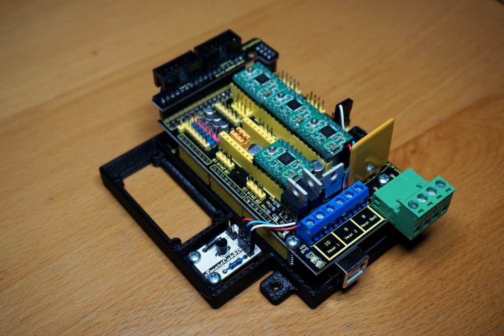

biostrike Posté(e) Mars 25, 2017 Auteur Partager Posté(e) Mars 25, 2017 Petite pièce de customisation ; Un nouveau support pour votre carte RAMPS et Contrôleurs. A télécharger sur thingiverse : http://www.thingiverse.com/thing:2180771 2 Lien vers le commentaire Partager sur d’autres sites More sharing options...

Motard Geek Posté(e) Avril 11, 2017 Partager Posté(e) Avril 11, 2017 Le 25/03/2017 at 20:57, biostrike a dit : Un nouveau support pour votre carte RAMPS et Contrôleurs. A ce sujet, pas de cache de protection ? Lien vers le commentaire Partager sur d’autres sites More sharing options...

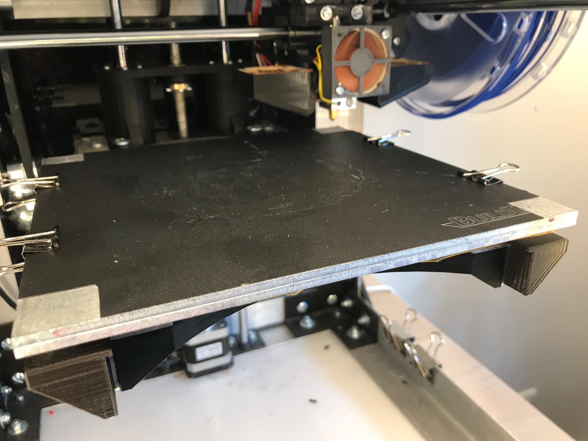

Halodelta77 Posté(e) Avril 23, 2017 Partager Posté(e) Avril 23, 2017 (modifié) Hello !! Assez absent en ce moment sur le forum, je ne suis pas moins inactif avec ma SmartCub3D ! Après beaucoup de comparatif, j'ai choisi d'adopter un plateau lokbuild (adhésif). Voici mon retour après déjà 3 impressions: GEENNNIIIAAAAALLLL ! TOP ! SUPER ! Il est rigide, il ne colle pas au doigt et on peut décoller les pièces très facilement ! R.A.S ! Modifié (le) Avril 23, 2017 par Halodelta77 fautes 2 Lien vers le commentaire Partager sur d’autres sites More sharing options...

Halodelta77 Posté(e) Avril 23, 2017 Partager Posté(e) Avril 23, 2017 (modifié) Il y a 2 heures, dusters a dit : Tu l'as eu où ? je veux le même ! Hello @dusters ! Ca faisait un bail Tu peux le trouver ici http://www.lokbuild.com/ (Il y a des distributeurs en france) Tu clique sur "buy lokbuild now" Modifié (le) Avril 23, 2017 par Halodelta77 Lien vers le commentaire Partager sur d’autres sites More sharing options...
dusters Posté(e) Avril 23, 2017 Partager Posté(e) Avril 23, 2017 Merci ! Tu as fait comment pour les trous, pour le calibrage ? Lien vers le commentaire Partager sur d’autres sites More sharing options...
Halodelta77 Posté(e) Avril 23, 2017 Partager Posté(e) Avril 23, 2017 (modifié) Alors pour les trous : j'ai d'abord découpé (un chouille vraiment quelques millimètres) mon lokbuild, ensuite j'ai fait un palpage pour voir où la buse se posait (elle se pose sensiblement à la même position dans les 4 coins), puis tu peux prendre une perforatrice pour carton ou autre et faire un trou d' 1 cm de diamètre environ Et voilà ! Ensuite pour le réglage en hauteur de la buse, utilise le SmartOffset Z ! Perso j'ai retéléchargé le G-Code de calibrage (calibrationZ.zip) et ensuite j'ai réglé en live mon Offset Z ! Astuce: quand je lance mes impressions, la première couche s'imprime à basse vitesse (30%) pour garantir une belle surface et une bonne adhérence et je fais bien attention que le plateau soit assez chaud (30°) Modifié (le) Avril 23, 2017 par Halodelta77 Lien vers le commentaire Partager sur d’autres sites More sharing options...
dusters Posté(e) Avril 23, 2017 Partager Posté(e) Avril 23, 2017 (modifié) Merci Bon me reste plus qu'a acheter un perforateur pour faire un truc propre Aujourd'hui j'ai mon Buildtak, mais je trouve que ça vieilli pas bien : il y a 23 minutes, Halodelta77 a dit : Astuce: quand je lance mes impressions, la première couche s'imprime à basse vitesse (30%) pour garantir une belle surface et une bonne adhérence et je fais bien attention que le plateau soit assez chaud (30°) Je fais pareil avec le Buildtak Merci Bon vais commander ce qu'il faut Edit: Nouveau plateau commandé et LokBuild aussi. @Halodelta77 petite question, les trous que tu as fait c'est du combien de mm ? Thanks. Modifié (le) Avril 23, 2017 par dusters Lien vers le commentaire Partager sur d’autres sites More sharing options...
Halodelta77 Posté(e) Avril 23, 2017 Partager Posté(e) Avril 23, 2017 @dusters Tu peux demander à @biostrike pour plus de précision, c'est lui qui m'a conseillé sur toute la procédure à suivre Lien vers le commentaire Partager sur d’autres sites More sharing options...
