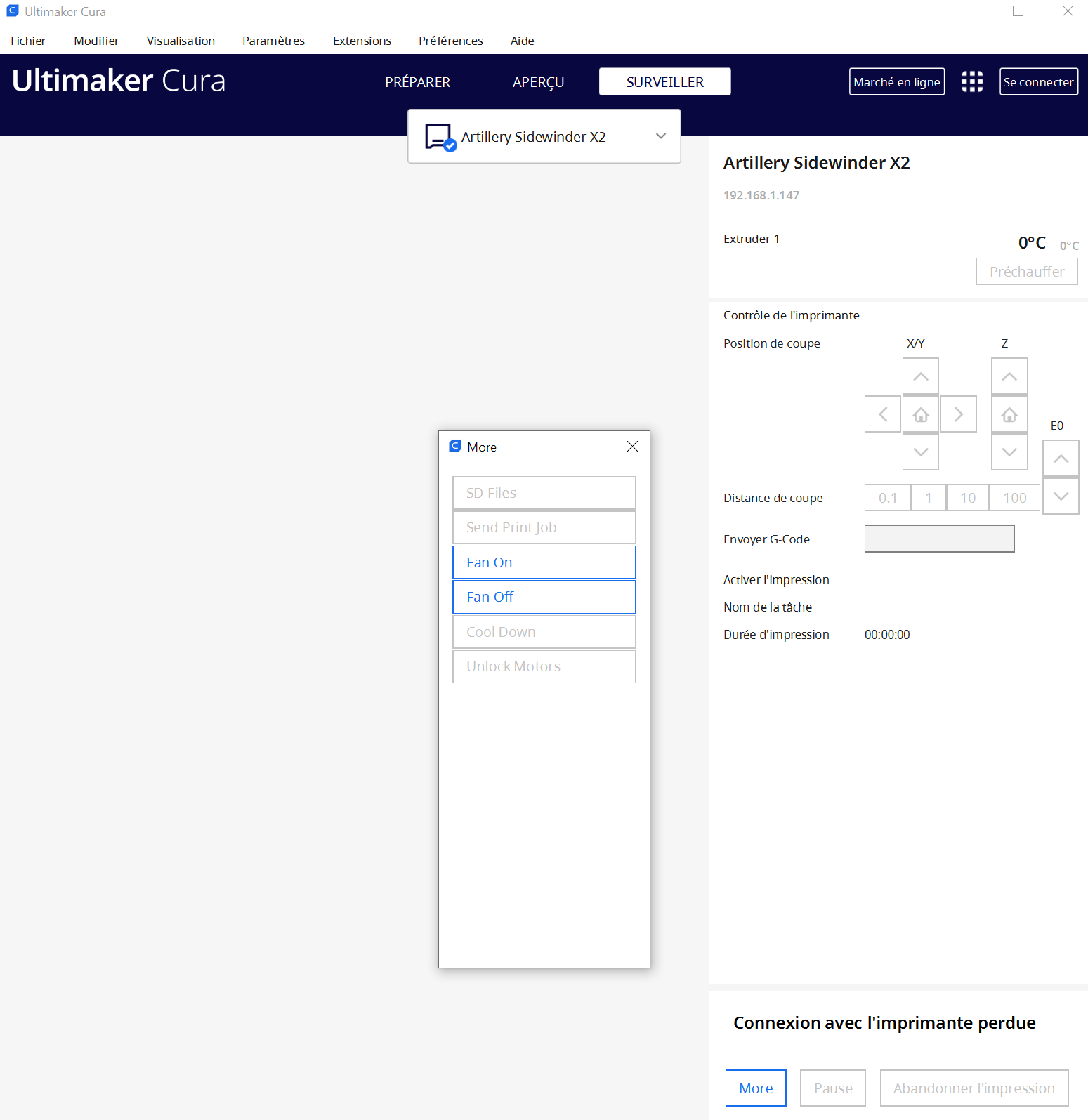

Daoud333 Posté(e) Novembre 7, 2022 Partager Posté(e) Novembre 7, 2022 il y a 4 minutes, MrMagounet a dit : ha ? tu as fait le test ? Oui j'ai soudé des pins sur la carte GD32. Le module wifi s'active j'ai accès à l'interface web de configuration du wifi MKS. Mais quand je flashe, le fichier MksWifi.bin n'est pas utilisé. Les autres fichiers passent en .CUR et les dossiers en bak_ Il ne tient pas compte de la section Wifi du mks_config.txt. Et avec le plugin MKSWifi Cura, je peux me connecter au module MKS Wifi mais l'imprimante ne communique pas avec le module Wifi .... Lien vers le commentaire Partager sur d’autres sites More sharing options...

Daoud333 Posté(e) Novembre 8, 2022 Partager Posté(e) Novembre 8, 2022 Il y a 3 heures, MrMagounet a dit : ok c'est bon a savoir sa, encore un point negatif au carte tft GD32F305. il faut croire qu'il aime faire les chose a moitié, comme leur dernier firmware tft avec support M600 réaliser pour les carte en GD32 mais pas intégrer pour les X2 et Genius pro sortie avec tft en STM32 Je viens de tester le module TFT Wifi sur ma carte TFT STM32. Cette fois il prends bien la configuration du mks_config.txt et affiche le message du chargement du binaire wifi au reboot. ############ WIFI Function ########################################## #wifi model(MKS WIFI TFT:0; MKS HLK-WIFI:1) >cfg_wifi_type:0 #wifi mode(0:sta;1:ap) >cfg_wifi_mode:0 #wifi name and password >cfg_wifi_ap_name:<monwifi> >cfg_wifi_key_code:<monpasswifi> #0:disable cloud service 1:enable cloud service >cfg_cloud_enable:0 #cloud service adress >cfg_wifi_cloud_host:www.baizhongyun.cn #cloud service port >cfg_cloud_port:10086 #Dynamic access IP >cfg_ip_dhcp_flag:1 #IP/mask/gateway >cfg_ip_address:192.168.0.102 >cfg_ip_mask:255.255.255.0 >cfg_ip_gate:192.168.0.1 il se connecte à mon wifi, j'arrive à connecter Cura mais dans Cura ... je ne peux rien faire à part mettre en route et éteindre le Fan de refroidissement. Lien vers le commentaire Partager sur d’autres sites More sharing options...

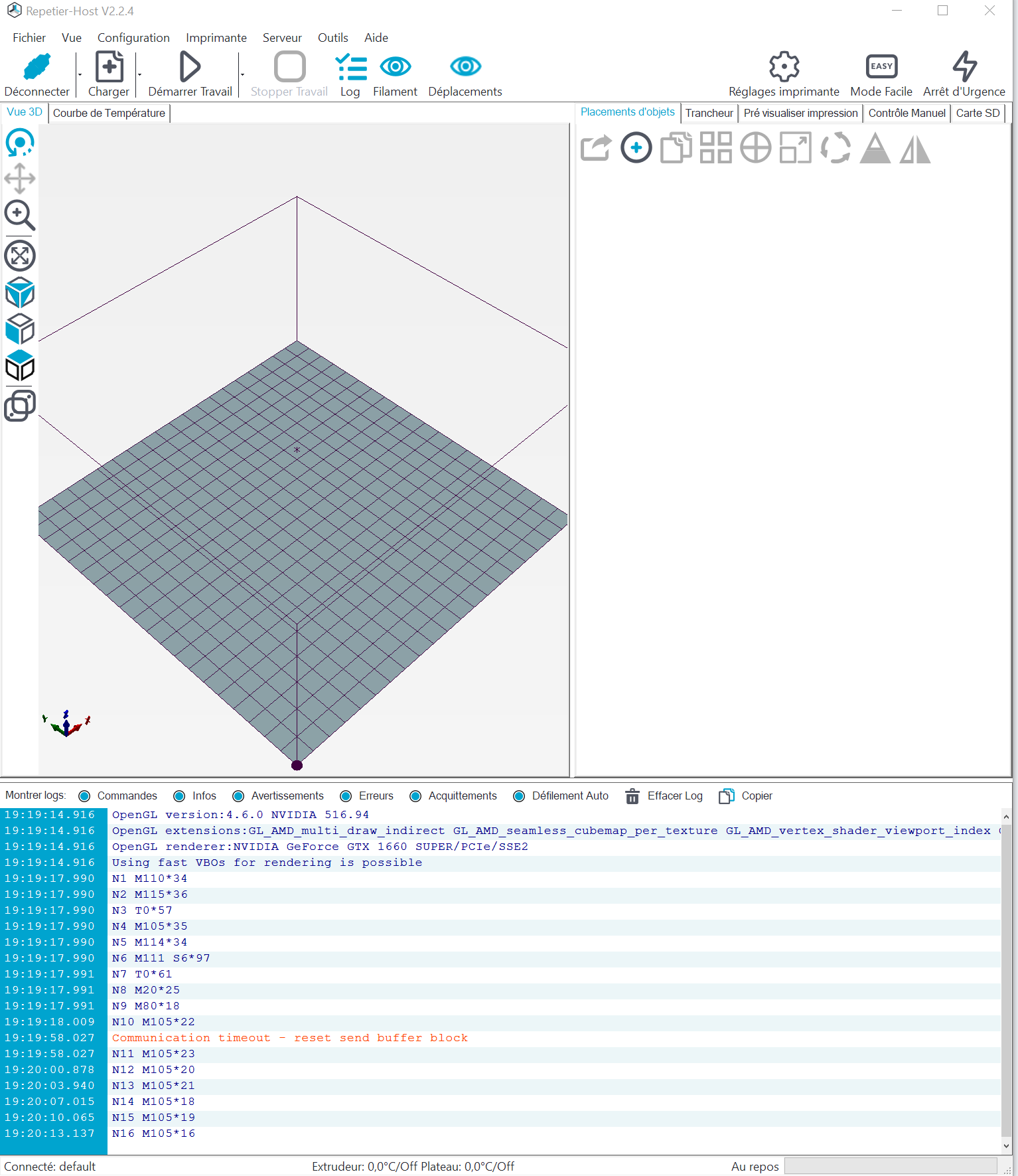

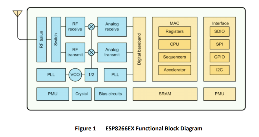

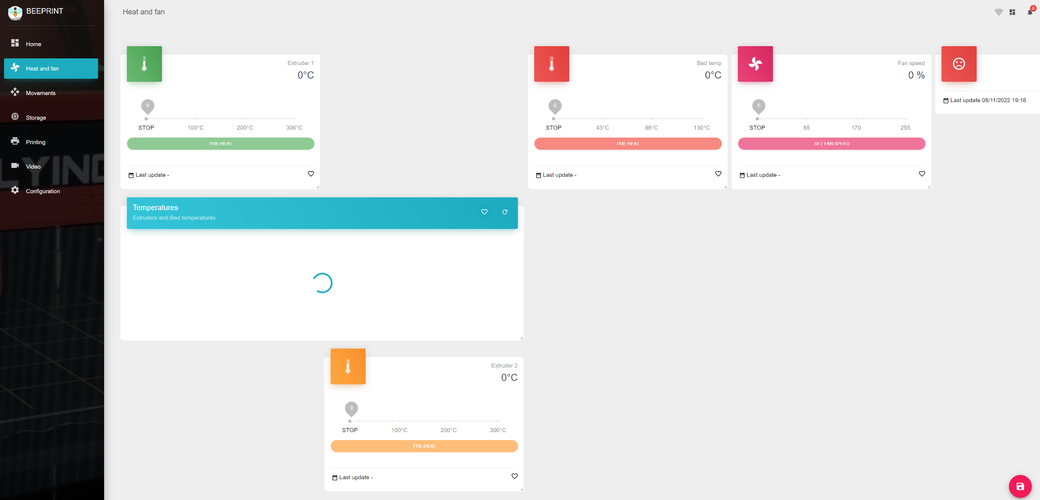

Daoud333 Posté(e) Novembre 8, 2022 Partager Posté(e) Novembre 8, 2022 (modifié) Il y a 2 heures, MrMagounet a dit : faudrait que j'appel mon pote pour faire le point avec lui pour voir cela fait plus d'un an je sais plus trop ce que l'on avait fait Je sèche vraiment. Comment je peux arriver à piloter le on/off du fan avec le wifi mais rien d'autre. Pas de données en provenance de l'imprimante. Comme si la liaison série entre le TFT et l'imprimante ne se faisait pas. D'ailleurs je constate que la mise à jour du firmware ne se fait pas non plus via la sd. J'ai le message qui s'affiche mais le fichier mkswifi.bin reste en .bin au redémarrage alors qu'il devrait être renommé après le flash réussi. Il ne prends pas non plus les directives du fichier de config txt. J'arrive uniquement à modifier des choses depuis la pseudo interface web de l'ESP WIFI. En regardant le user manual du ESP-12S (sur lequel repose le MKS TFT Wifi) je m'aperçois, qu'au vu du comportement que j'observe, ce serait la partie Interface qui ne fonctionne pas. https://www.elecrow.com/download/ESP-12S_User_Manual.pdf En effet la partie Wifi fonctionne, les mises à jour en OTA également. Par contre je n'ai absolument rien côté UART, la carte TFT détecte une carte Wifi mais n'arrive pas à communiquer avec: pas de mise à jour via SD, pas de chargement de paramètres du fichier de config txt, et pas de data récupérée sous Cura. Repetier-host, il se connecte à l'interface, mais pas de communciation : Ah oui j'ai réussi via OTA à flasher Beeprint ... bah c'est pareil : Modifié (le) Novembre 8, 2022 par Daoud333 Lien vers le commentaire Partager sur d’autres sites More sharing options...

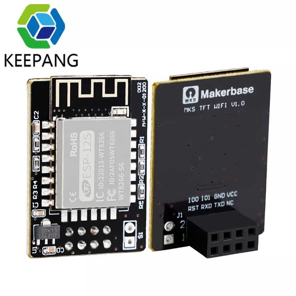

Koobs77 Posté(e) Novembre 8, 2022 Auteur Partager Posté(e) Novembre 8, 2022 Le tuto est fait avec un module wifi additionnel qui le mks wifi mais pas un tft wifi Lien vers le commentaire Partager sur d’autres sites More sharing options...
Daoud333 Posté(e) Novembre 8, 2022 Partager Posté(e) Novembre 8, 2022 il y a 3 minutes, Koobs77 a dit : Le tuto est fait avec un module wifi additionnel qui le mks wifi mais pas un tft wifi J'ai bien le MKS TFT WIFI V1.0 Lien vers le commentaire Partager sur d’autres sites More sharing options...
Daoud333 Posté(e) Novembre 9, 2022 Partager Posté(e) Novembre 9, 2022 Celui-ci Lien vers le commentaire Partager sur d’autres sites More sharing options...
Koobs77 Posté(e) Novembre 9, 2022 Auteur Partager Posté(e) Novembre 9, 2022 Oui Lien vers le commentaire Partager sur d’autres sites More sharing options...
Daoud333 Posté(e) Novembre 9, 2022 Partager Posté(e) Novembre 9, 2022 Je pense que mon module est défectueux. Lien vers le commentaire Partager sur d’autres sites More sharing options...
