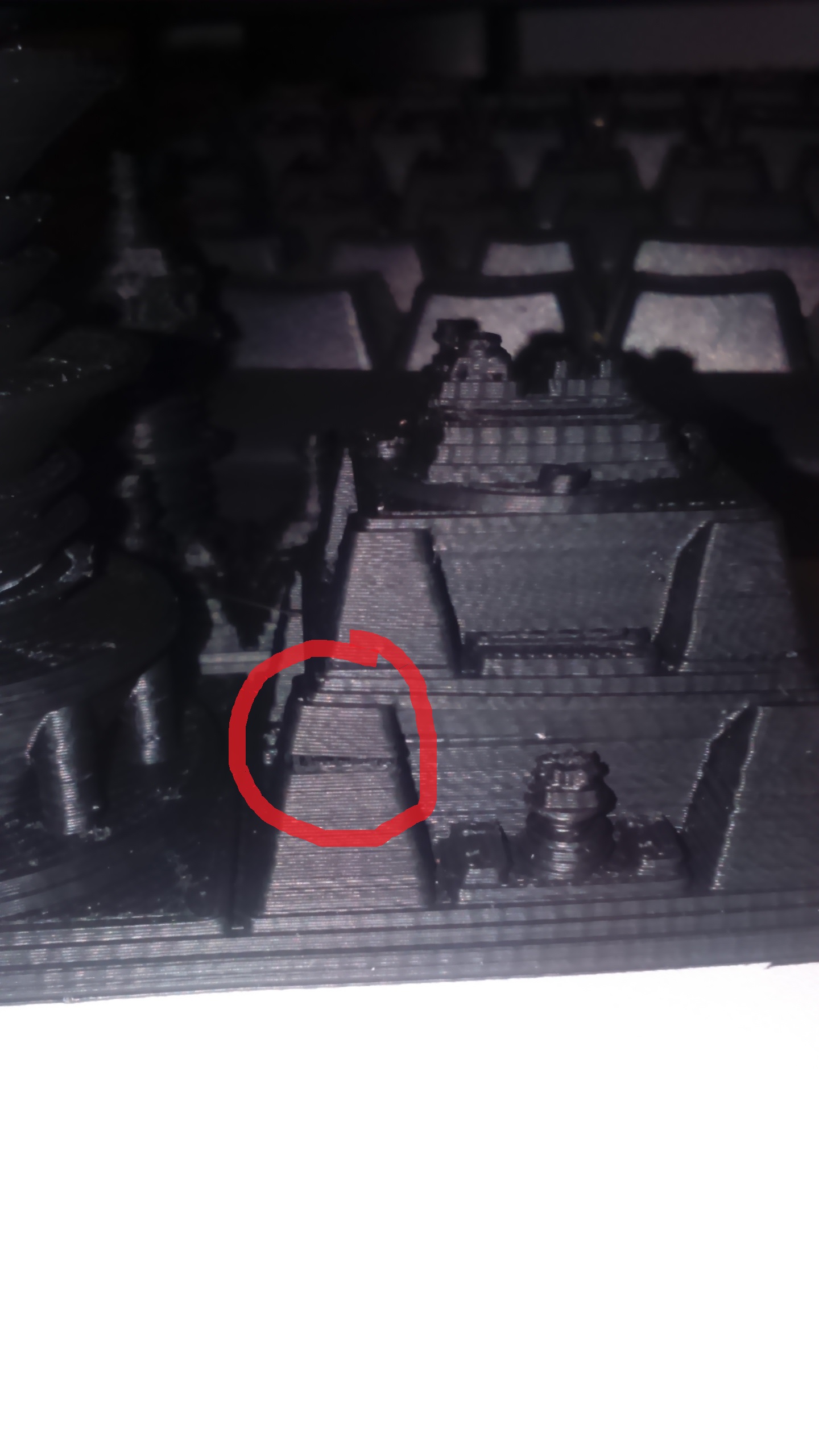

Agoyt Posté(e) Aout 29, 2016 Partager Posté(e) Aout 29, 2016 Salut tout le monde ! je fais ce poste car j'ai un problème d'impression qui "craque" (?). L'impression se passe tranquille (abs noir 240 C° ventilation auto) sauf à la fin, une grande tour s'est cassée ( va savoir pourquoi) j'ai donc arrêté l'impression au dernier moment, je l'ai retirée du plateau (chauffé à 90 C°) 10 min après mais des "fissures" sont apparues comme ici, je me dis que c'est sûrement aussi pour la même raison que la tour a cassé... Si vous pouviez m’éclairer... Merci d'avance !! Lien vers le commentaire Partager sur d’autres sites More sharing options...
JeandesBiolles Posté(e) Aout 29, 2016 Partager Posté(e) Aout 29, 2016 Salut, chez moi pour éviter le décollement des couches j'imprime l'ABS à 260°C. De plus il est bien de protéger la pièce imprimer des courent d'air lors de l'impression. Je n'utilise donc pas de ventilation de la pièce et l'imprimante est à peu près fermée. A la fin de l'impression je laisse le tous refroidir tranquillement dans l'imprimante.Envoyé via Tapatalk. . . Lien vers le commentaire Partager sur d’autres sites More sharing options...
Donovan-88 Posté(e) Aout 29, 2016 Partager Posté(e) Aout 29, 2016 Il y a 6 heures, JeandesBiolles a dit : Salut, chez moi pour éviter le décollement des couches j'imprime l'ABS à 260°C. De plus il est bien de protéger la pièce imprimer des courent d'air lors de l'impression. Je n'utilise donc pas de ventilation de la pièce et l'imprimante est à peu près fermée. A la fin de l'impression je laisse le tous refroidir tranquillement dans l'imprimante. Envoyé via Tapatalk. . . Je ne pense pas que 260°C soit nécessaire pour imprimer de l'ABS. Par contre les courants d'air, comme tu le dis, faut faire attention. Lien vers le commentaire Partager sur d’autres sites More sharing options...
filament-abs.fr Posté(e) Aout 29, 2016 Partager Posté(e) Aout 29, 2016 260°C est la température optimale pour l'ABS. Évidemment cela dépend de la marque du filament, de l'imprimante et de ce que l'on veut obtenir mais c'est une bonne base. bien sûr, il est possible d'imprimer a une température beaucoup plus basse mais il faut s'attendre à voir apparaître certains artefacts indésirables sur les grandes pièces. 1 Lien vers le commentaire Partager sur d’autres sites More sharing options...
