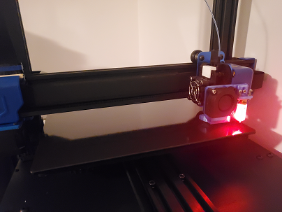

@MrMagounetLa copie du BLTouch est bien monté, d'après les premiers tests il est beaucoup plus fiable que mon 3D Touch d'origine mais ce n'est toujours pas ça.
Hier soir, ma première couche était bien réglé et enregistré, ce matin je relance le test de première couche et là ce n'était plus bon.

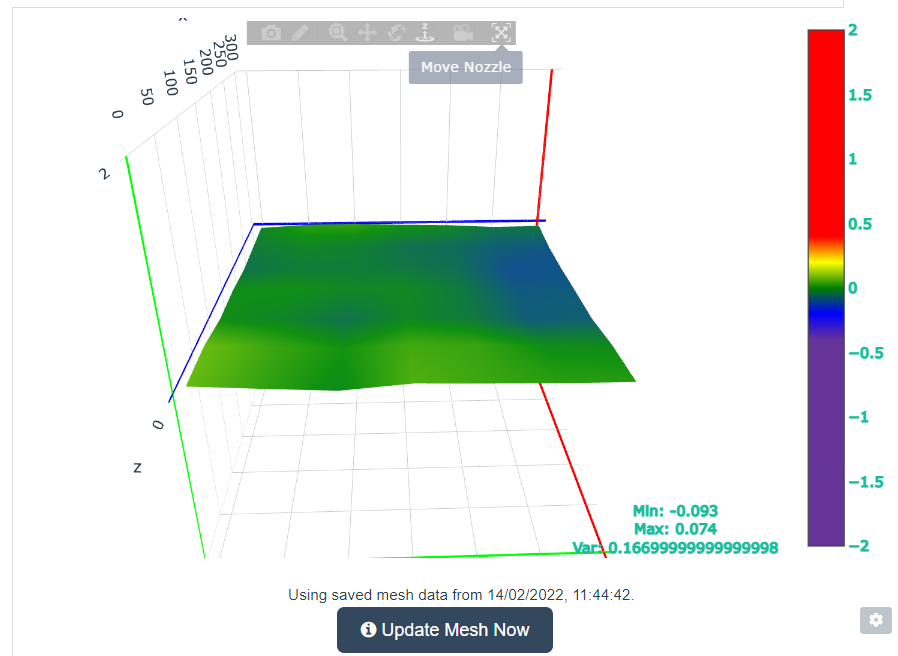

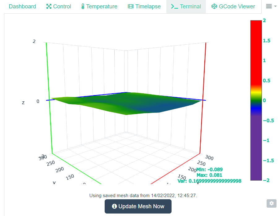

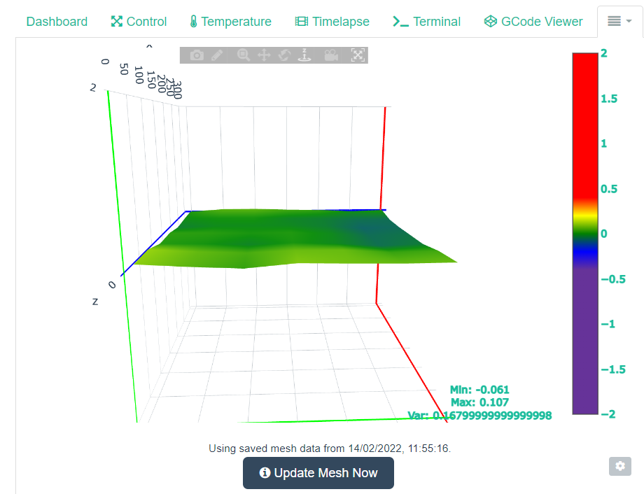

J'ai effectué 3 ABL via Bed Visualizer, voici les résultats.
Les deux premiers ont été effectué à la suite, le troisième j'ai éteint la machine et je l'ai laisser refroidir avant de le relancer.
J'ai l'impression qu'une fois le Z Offset réglé, tant que je n'éteint pas la machine celui-ci reste toujours correcte, par contre si j'étais/laisse refroidir la machine ce n'est plus bon... C'est peut-être un coup de chance, je n'ai pas effectué 100 tests non plus ^^
Votre avis ?
Je vais peut-être le renvoyer et commander celui officiel sur 3djake.
Merci !

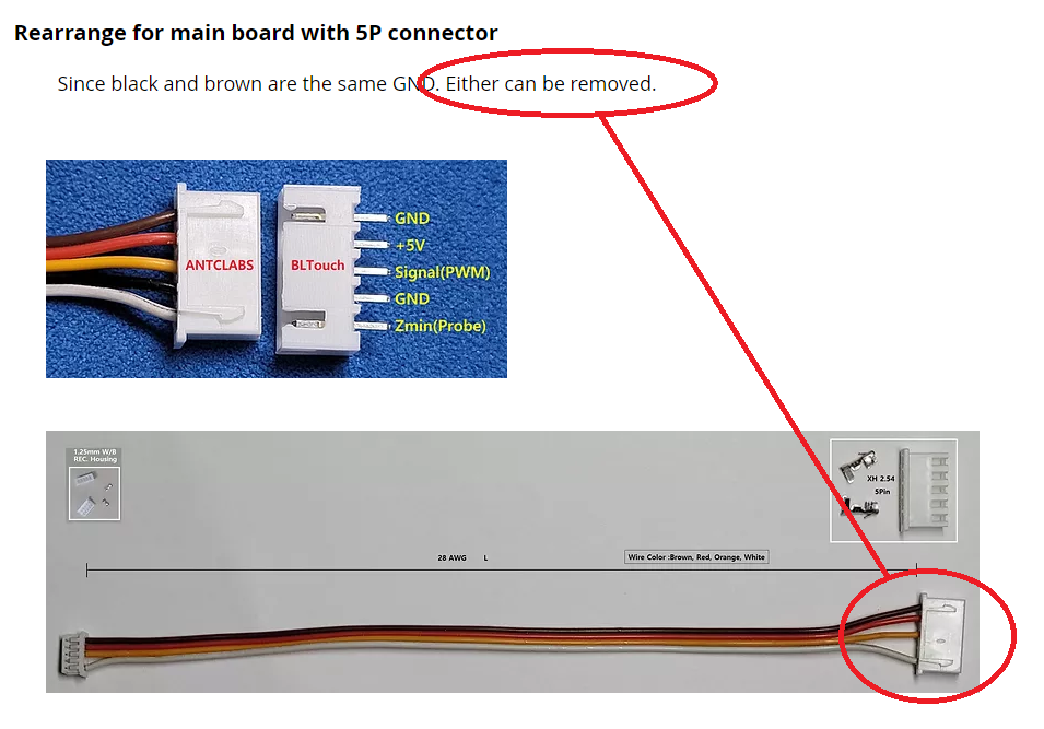

Je viens de voir ça sur le site d'antclabs:
Cela voudrait-il dire qu'il n'y a pas besoin de relier les deux masses entre elles, mais qu'une seule masse suffirait?

En effet on peu en conclure donc que l'on peux sacrifier et ce passer du fil noir

Voilà, je viens de brancher mon BL Touch (original) et tout à l'air de fonctionner.
Je confirme: Il n'y a pas besoin de relier les deux masses. J'ai connecté uniquement le fil brun et j'ai laissé le noir débranché.

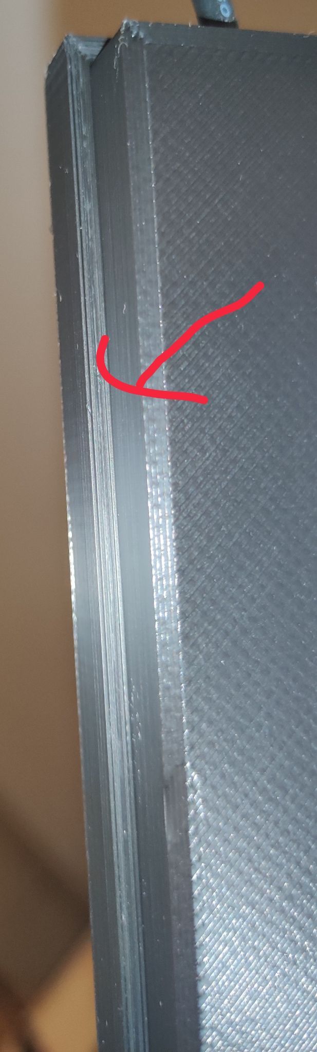

@MrMagounetSalut, bon j'ai le même problème avec le BL Touch d'origine, j'ai même des valeurs un peu moins précise qu'avec la copie du BL Touch.
Le soucis peut venir du réglage des excentriques du plateau ? Je ne vois pas pourquoi car une fois que c'est réglé ça dur toute la journée normalement...
Je vais faire le réglage, éteindre la machine et relancer un test ce soir.
Mon plateau est un peu abimé au milieu mais je ne vois pas ce que ça change de laisser passer un nuit...
Le problème ne peut pas venir du firmware ? J'ai le firmware Marlin d'origine en 2.0.9.3 qui date du 04/02/2022 sur ton poste du forum.
Le vrai BL Touch fait quand même beaucoup plus qualitatif.
Voici une photo du décalage, ce n'est pas rien, ça varie à chaque fois ... Je vais commencer à perdre patience ^^
Merci d'avance !

Tu as le même soucis avec le Marlin d'origine de la X2 et le mien donc le soucis provient pas du marlin.
Les excentrique tête et plateau doivent être ajuster, les éléments plateau et tête ne doivent pas avoir de jeu si tu essaie de les faire pivoter gauche droite (je sais pas si c'est assez claire comme façon de dire), et pas de résistance des roue dans les mouvement des axes. Rien de plus.
En testant la machine quelques chose me viendrais peut être a l'esprit, mais la a distance je ne sais plus trop quoi te dire.
Ce que je m'explique pas c'est pourquoi le réglages reste bon toute la journée et les valeurs restant identique l'écart serait différent le lendemain, cela ne pas de sens.
Une raison il y en a une, mais il me manque une donné et je ne sais la quels pour comprendre ton problème. Et cela m'étonnerais que l'on soit du même coin pour je juge sur pièce de la raison a ce soucis.
