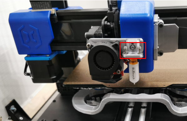

J'ai des manchons en caoutchouc à la place des ressorts, peut-être qu'il ne sont pas assez serrer ? où que ça décale, dérègle le plateau à chaque fois que ça refroidi ?

Pour les ressorts ils sont a placer comme cela.
L'idée est de donner de la souplesse au BLT si par malheur ton print Warp et la pin du BLtouch ce prend dedans cela permet une flexion et souvent de casser le BLtouch.
Beaucoup les mettent pas moi je les met 😉

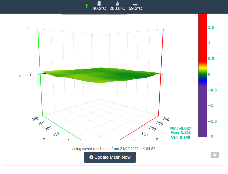

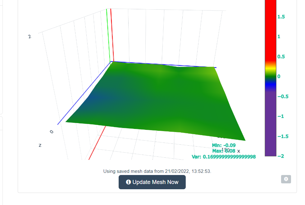

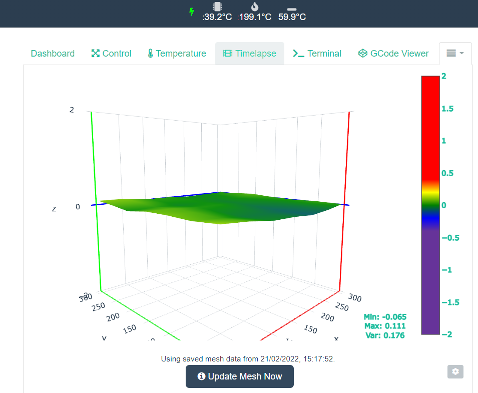

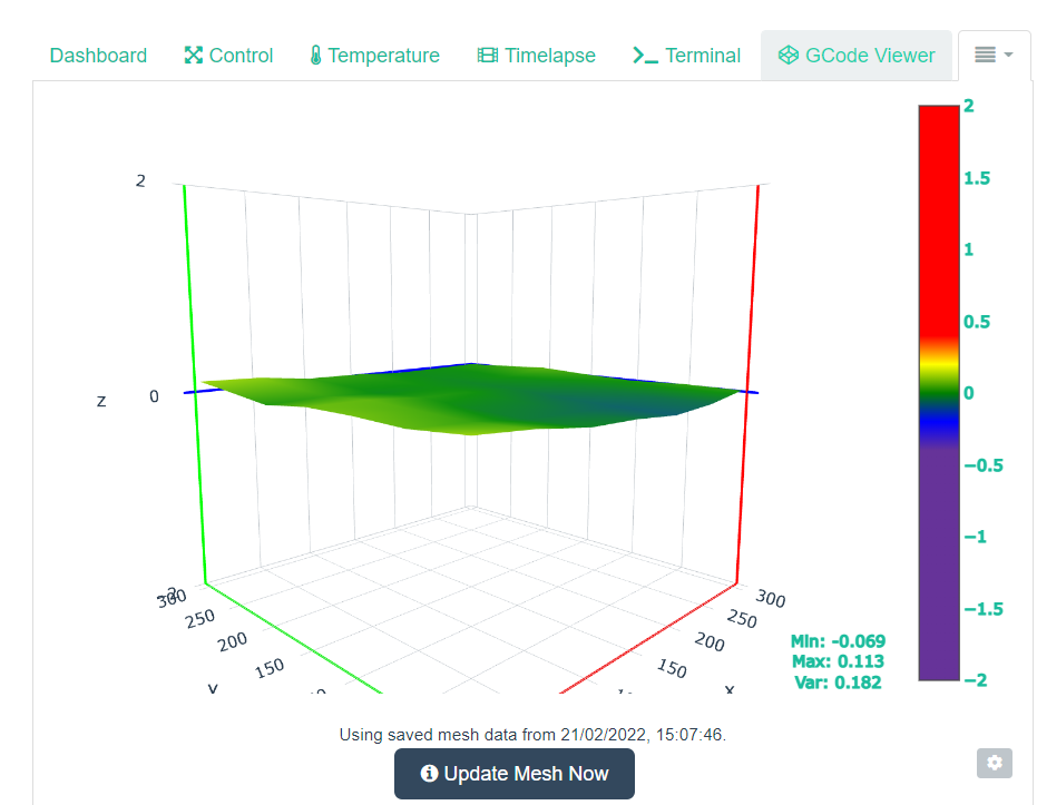

Je viens de faire des tests avec Bed Visualizer sur Octoprint, fonctionnement à chaud, je n'ai pas toucher une seule fois à la machine (plateau, écran...) durant les tests.
Je suis toujours avec le capteur BL Touch officiel.
J'ai fais 4 tests, les deux premiers, je venais d'allumer la machine pour la première fois de la journée. Pour les deux derniers tests, j'ai éteins la machine, je l'ai laisser refroidir une bonne heure voir plus, et j'ai lancé les deux tests à la suite.
Il y a une bonne différence sur les valeurs non ?

Tes réglages semble bon, après ton profile si c'est celui toujours utiliser présentais un oublie sur la X2 avec Firmware d'origine après le G28 il fallait mettre une ligne M420 S1 pour la gestion du leveling, dans ton start Gcode.

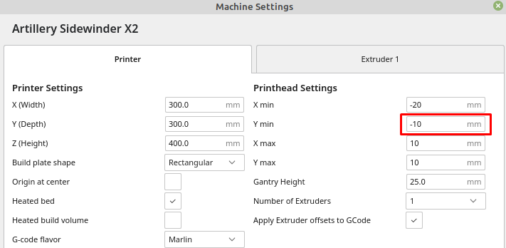

Je me demande si modifier la valeur Y min aurait une utilité dans ton soucis?

@MrMagounetLes valeurs te semble correcte entre les tests du 1er allumage, le refroidissement et les tests du second ?
J'utilise bien sur dans mon gcode la commande M420 S1 pour qu'il récupère la valeur de l'auto liveling.
La valeur Y min ??

Pour le bed visualizer il y a une fluctuation mais la forme global reste plutôt semble, cela me parait pas irrationnel comme résultat.
Mais je comprend pas pourquoi ton offset bougerait par contre.

Le y=-10, ça va changer quoi ?
Merci
ok pour les test, on aura peut être plus de détails.
Le Y min = -10 indique la position de la buse lors du passage du bed sur le Y endstop je pense il faudrait que je regarde de plus prêt (j'ai jamais réellement fait gaffe n'ayant de soucis sur mes imprimantes).

@MrMagounetJ'ai refait le réglage du plateau en resserrant bien les molettes, ça force bien plus qu'avant.
J'ai fait plusieurs tests à la suite, j'avais de bon résultat, j'ai éteint l'imprimante je l'ai laissé refroidir 30 minutes et j'ai relancé c'était encore bon, je pense, je n'avais pas beaucoup de temps.
J'éteins la machine, je pars 3h, je relance et là le Z Offset n'était plus du tout bon...
Ça me saoul...

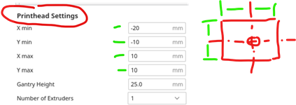

Hello @Sebigeli,
si tu veux recentrer ta tête par rapport au plateau, il faut enseigner le décalage ici:
l'autre fenêtre, c'est pour documenter le volume de ta tête d'impression pour le cas ou tu souhaites imprimer plusieurs objets sur le plateau l'un après l'autre et donc éviter le contact de la tête avec une impression finie.
Sujet qui parle de ça. tu as une petite cible à imprimer, tu prends les mesures et tu corriges.
