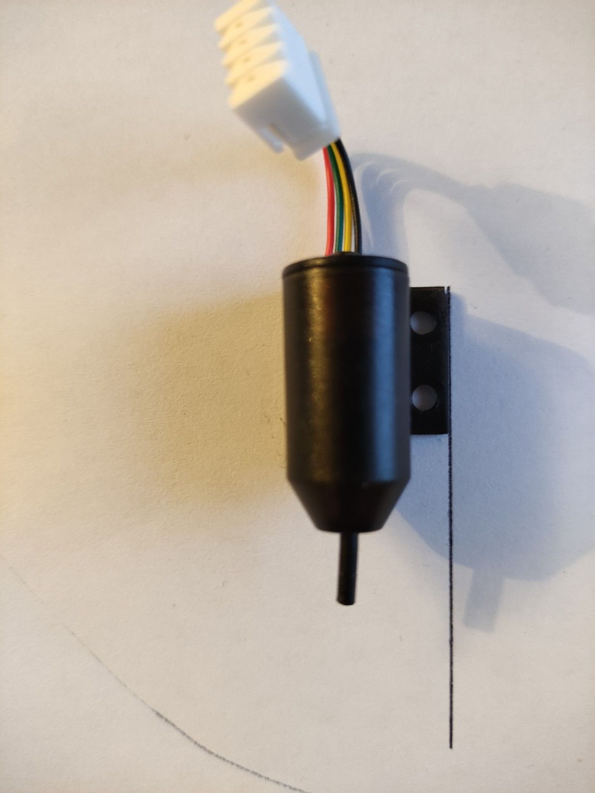

Ikarius Posté(e) Mars 20, 2022 Partager Posté(e) Mars 20, 2022 (modifié) J' ai installé le bl touch, il est fonctionnel mais au cour de 2 print sur 4 le probe se déploie tous seul et touche le print, que faut il faire ? Et les pin de 3d touch sont il compatible bltouch (10€ le pin c est limite du vol)? Modifié (le) Mars 20, 2022 par Ikarius Lien vers le commentaire Partager sur d’autres sites More sharing options...

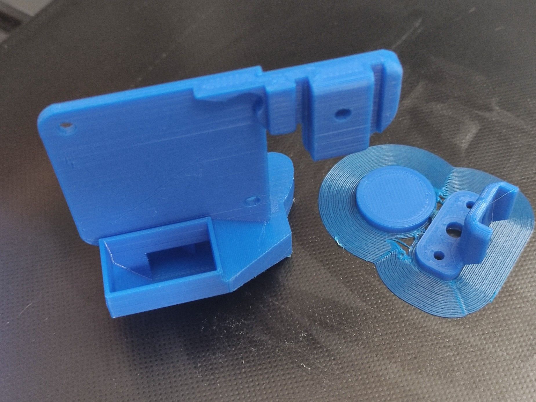

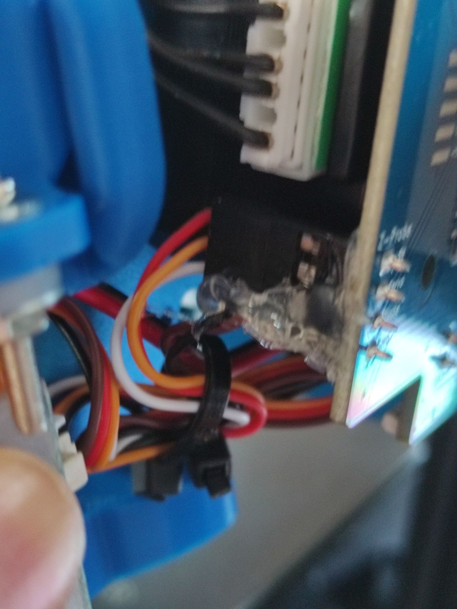

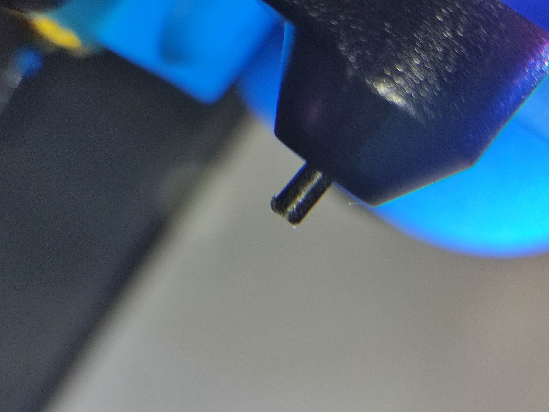

molusk77 Posté(e) Mars 20, 2022 Partager Posté(e) Mars 20, 2022 Bonjour, j'ai aussi fait cette installation car mon aiguille s'est pliée avant que ne reçoive celles de @P_tite_tete (merci ;)). Je plantais toutes mes impressions. En démontant le tout et en installant ce TL, j'ai rencontré de nombreux problèmes d'allumages intempestifs, de blocage de l'imprimante, de bugs M999 puis en refixant le tout avec une nouvelle soudure sur les deux fils, je n'avais plus d'erreur BLTouch (M999) et plus ce bruit bizarre que faisait le TriangleLab. Pour info, j'avais imprimé la version du support avec ventilation. Néanmoins j'ai re-eu deux fracassages de plateau qui m'ont fait bien peur . J'ai donc recommencé et baissé de deux mm le touch pour ne plus avoir cette rencontre du 3e type. J'ai relancé un M851 X29 Y-32 et pas le dernier (M851 X29 Y-34). Je ne sais pas lequel serait le bon en réalité sur ce design. Après de nombreux nouveaux essais, je viens de relancer mais j'ai depuis peu le bas du déflecteur de ventilateur qui frotte les pièces. Je ne sais pas pourquoi. La rencontre brutale avec le plateau sans doute. J'ai revérifié toutes les fixations pourtant. Franchement, ça devient pénible cette SX2. Je ne pensais pas que cela pouvait être aussi peu fiable (j'ai eu récemment un mégabourrage la faute au PFTE mal découpé d'usine, j'ai procédé à un nettoyage complet, un changement de buse et une nouvelle découpe nickel de PTFE). Lien vers le commentaire Partager sur d’autres sites More sharing options...
MrMagounet Posté(e) Mars 21, 2022 Auteur Partager Posté(e) Mars 21, 2022 Il y a 21 heures, Ikarius a dit : J' ai installé le bl touch, il est fonctionnel mais au cour de 2 print sur 4 le probe se déploie tous seul et touche le print, que faut il faire ? Et les pin de 3d touch sont il compatible bltouch (10€ le pin c est limite du vol)? l'une des solution est semble t'il de ne branché qu'une des 2 masse a savoir le fils marron et de d'isoler le noir ne pas de retrancher cela pose pas de soucis au BLtouch et semble limiter les soucis de parasite reçu qui causerait le soucis. 1 Lien vers le commentaire Partager sur d’autres sites More sharing options...
Ikarius Posté(e) Mars 21, 2022 Partager Posté(e) Mars 21, 2022 OK merci, je vais débrancher le fils noir pour tester. Lien vers le commentaire Partager sur d’autres sites More sharing options...

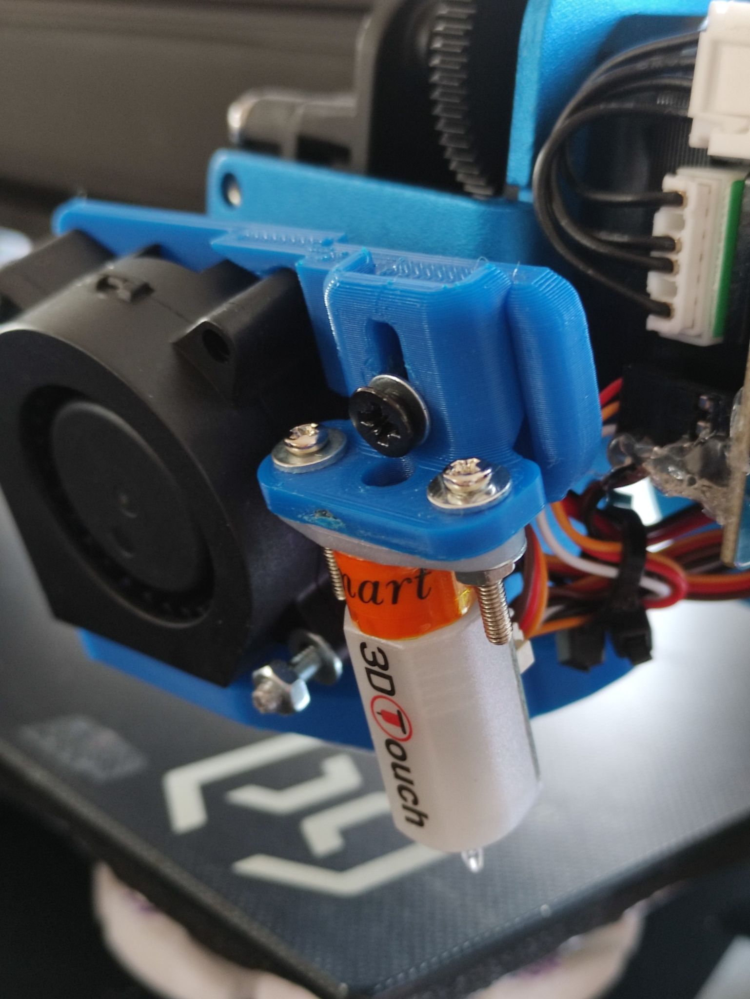

Tony67 Posté(e) Mars 21, 2022 Partager Posté(e) Mars 21, 2022 (modifié) @IkariusSalut et merci pour ton retour, pour le conduit de ventilo qui frotte j'ai le même problème (même avec le BLTouch d'origine) J'ai testé pas mal de sytème de ventilation et ils frottent quasiment tous et je ne trouve pas d'où viens le problème. En ce moment j'essaye de trouver un support de type Waggster adapté à la X2 mais sans le conduit de ventilation (celui pour la X1 ne passe pas) Modifié (le) Mars 21, 2022 par Tony67 Lien vers le commentaire Partager sur d’autres sites More sharing options...
molusk77 Posté(e) Mars 21, 2022 Partager Posté(e) Mars 21, 2022 (modifié) il y a 39 minutes, Tony67 a dit : @IkariusSalut et merci pour ton retour, pour le conduit de ventilo qui frotte j'ai le même problème (même avec le BLTouch d'origine) J'ai testé pas mal de sytème de ventilation et ils frottent quasiment tous et je ne trouve pas d'où viens le problème. En ce moment j'essaye de trouver un support de type Waggster adapté à la X2 mais sans le conduit de ventilation (celui pour la X1 ne passe pas) La solution serait de l'imprimer avec -1mm en Z mais à ce moment là on perd le bas de ce design. Je pense que je vais le redessiner. Il y aussi ce design : Extruder Cover X1 / X2 / Genius + ABL + Fan Mod by Just-Printed_3D - Thingiverse Modifié (le) Mars 21, 2022 par molusk77 Lien vers le commentaire Partager sur d’autres sites More sharing options...
Tony67 Posté(e) Mars 21, 2022 Partager Posté(e) Mars 21, 2022 Super merci intéressant ne t'embête pas je vais regarder celui que tu a montré pour tester Lien vers le commentaire Partager sur d’autres sites More sharing options...

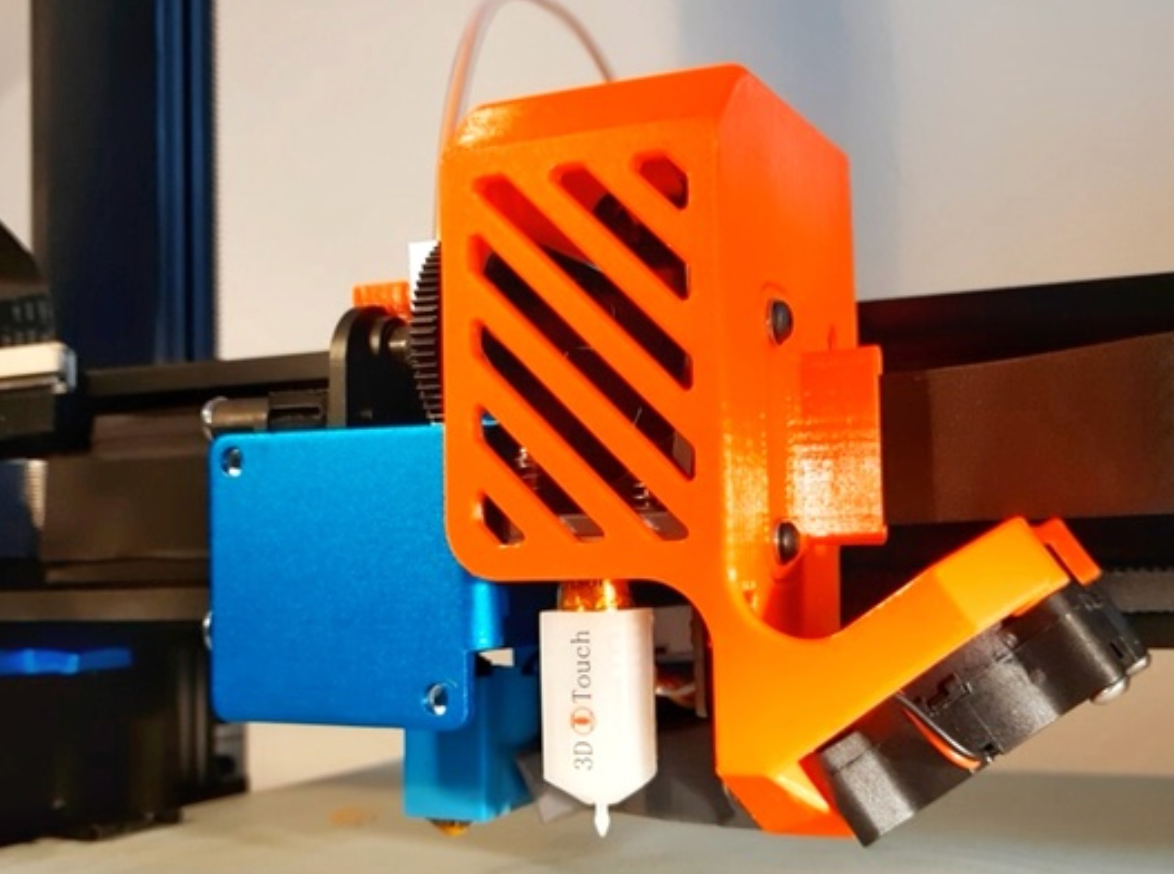

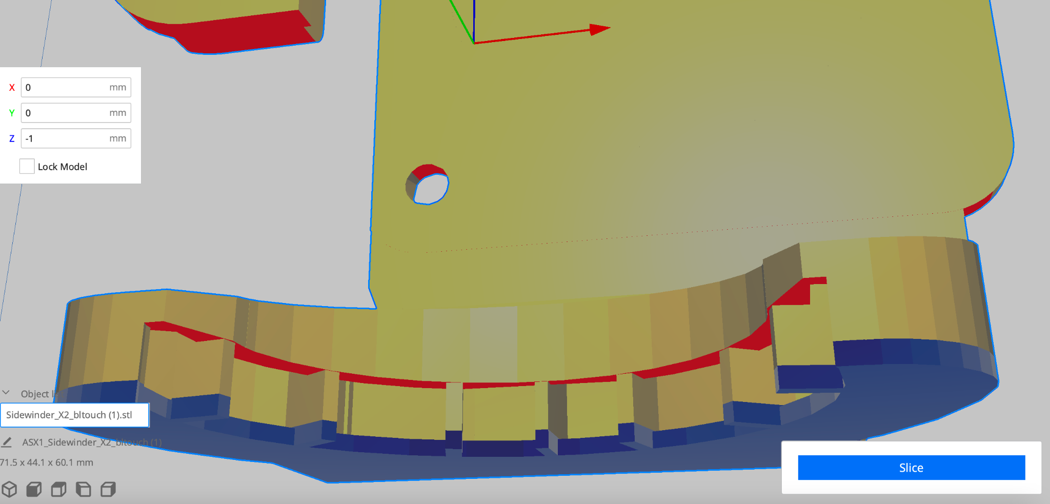

MrMagounet Posté(e) Mars 21, 2022 Auteur Partager Posté(e) Mars 21, 2022 J'ai eu un soucis similaire sur mes fanduct de la SR la solution dans mon cas était de réduire l'échelle en Z a 97%. Après ici cette méthode serait difficilement applicable, mais la modification sous F360 serait assez aisé. Sinon tu as ce design c'est un modèle super avec un refroidissement des plus efficace sur Genius X1/X2 mais demande un ventilo 5015. 1 Lien vers le commentaire Partager sur d’autres sites More sharing options...
molusk77 Posté(e) Mars 21, 2022 Partager Posté(e) Mars 21, 2022 En attendant de tester celui que tu nous proposes, j'ai limé jusqu'à pratiquement gagner 1mm. Là ça ne frotte plus. Lien vers le commentaire Partager sur d’autres sites More sharing options...
Galactic Posté(e) Mars 21, 2022 Partager Posté(e) Mars 21, 2022 (modifié) Il y a 7 heures, Tony67 a dit : @IkariusSalut et merci pour ton retour, pour le conduit de ventilo qui frotte j'ai le même problème (même avec le BLTouch d'origine) J'ai testé pas mal de sytème de ventilation et ils frottent quasiment tous et je ne trouve pas d'où viens le problème. En ce moment j'essaye de trouver un support de type Waggster adapté à la X2 mais sans le conduit de ventilation (celui pour la X1 ne passe pas) J'en ai modifié un ici mais je ne l'ai pas testé ( 23 téléchargement 0 retour ) mais Modifié (le) Mars 21, 2022 par Galactic Lien vers le commentaire Partager sur d’autres sites More sharing options...
Ikarius Posté(e) Mars 22, 2022 Partager Posté(e) Mars 22, 2022 J ai déconnecter le câble noir et depuis, plus de soucis, a vérifier dans la durée, 3 prints depuis sans le default. 2 Lien vers le commentaire Partager sur d’autres sites More sharing options...
molusk77 Posté(e) Mars 22, 2022 Partager Posté(e) Mars 22, 2022 Il y a 1 heure, Ikarius a dit : J ai déconnecter le câble noir et depuis, plus de soucis, a vérifier dans la durée, 3 prints depuis sans le default. Merci de ton retour. Bon je vais enlever la colle, et dessouder le noir et tester cela car ce matin, le 3DT de TL a encore planté au moment de lancer l'impression. Lien vers le commentaire Partager sur d’autres sites More sharing options...

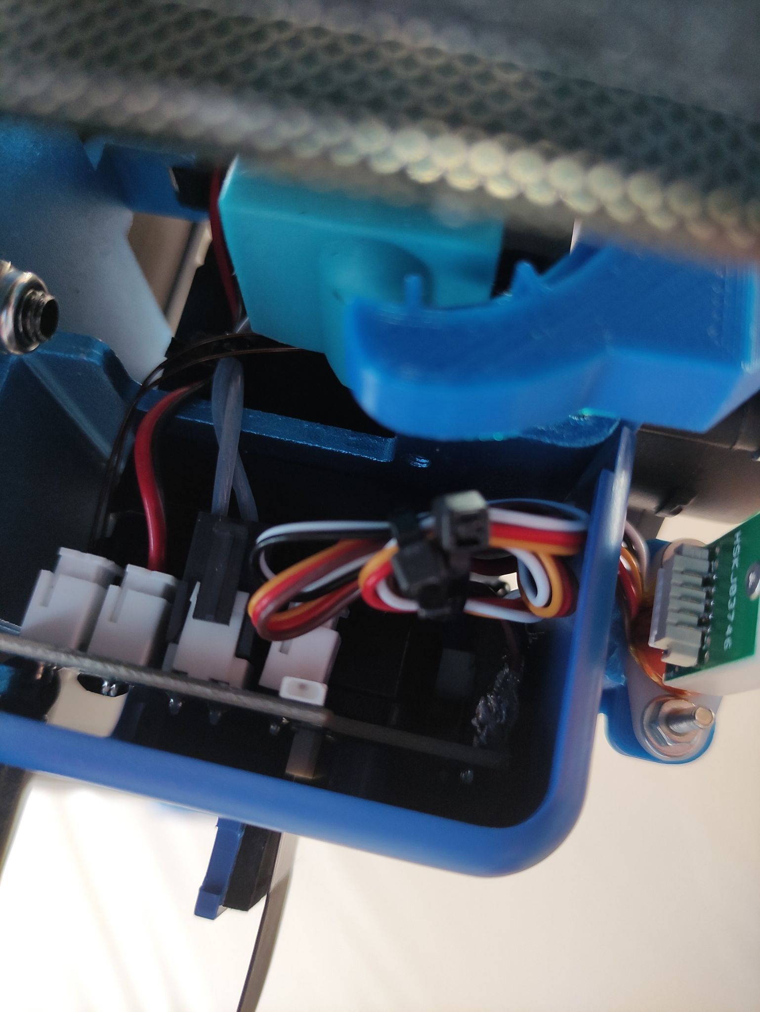

mvx.sam.saoule Posté(e) Mars 26, 2022 Partager Posté(e) Mars 26, 2022 Bonjour à tous, je possède une sidewinder x2 sur laquelle j'ai eu un souci avec le pseudo BlTouch d'origine. J'ai suivi le tuto pour remplacer le 3D touch artillery par un Bltouch antclabs. Merci @MrMagounetpour votre travail et votre partage. J'ai un problème de Z-Offset, systématiquement je me retrouve avec la buse écartée du plateau, je n'ai pas mesuré mais environ 4 à 5mm de décalage. Je pense pourtant avoir fait les choses correctement, réglage du décalage bltouch, pour ma part (M851 X27.00 Y-35.50 Z-2.50 ; (mm) ) auto levelling, z-offset, rien y fait. Avez vous une idée de ce qui paut me poser ce problème? Merci d'avance. Lien vers le commentaire Partager sur d’autres sites More sharing options...
MrMagounet Posté(e) Mars 26, 2022 Auteur Partager Posté(e) Mars 26, 2022 Il y a 4 heures, mvx.sam.saoule a dit : Bonjour à tous, je possède une sidewinder x2 sur laquelle j'ai eu un souci avec le pseudo BlTouch d'origine. J'ai suivi le tuto pour remplacer le 3D touch artillery par un Bltouch antclabs. Merci @MrMagounetpour votre travail et votre partage. J'ai un problème de Z-Offset, systématiquement je me retrouve avec la buse écartée du plateau, je n'ai pas mesuré mais environ 4 à 5mm de décalage. Je pense pourtant avoir fait les choses correctement, réglage du décalage bltouch, pour ma part (M851 X27.00 Y-35.50 Z-2.50 ; (mm) ) auto levelling, z-offset, rien y fait. Avez vous une idée de ce qui paut me poser ce problème? Merci d'avance. quand tu fait ton Z offset tu pense a faire une save de la valeur en Eeprom ? Regarde le tuto de @fvuichard Lien vers le commentaire Partager sur d’autres sites More sharing options...
mvx.sam.saoule Posté(e) Mars 26, 2022 Partager Posté(e) Mars 26, 2022 @MrMagounet merci de la réponse, je vais regarder ce tuto. Sinon j'ai fais un g28 z0, m211 s0, réglé ma buse, entré les valeurs avec m851, sauvegardé avec m500, m501 pour utiliser les nouvelles valeurs m211 s1 puis m503 pour vérifier. Je fais un g28 z0, un g1 f60 z0 et la.... décalage A priori c'était un problème de firmware Lien vers le commentaire Partager sur d’autres sites More sharing options...
