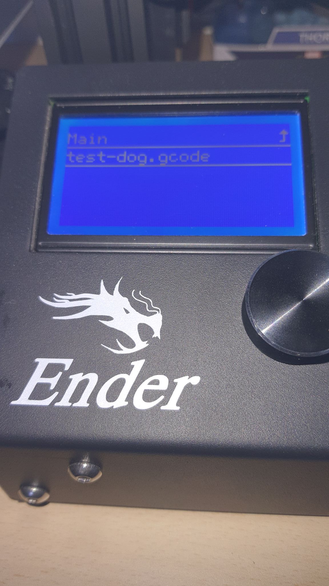

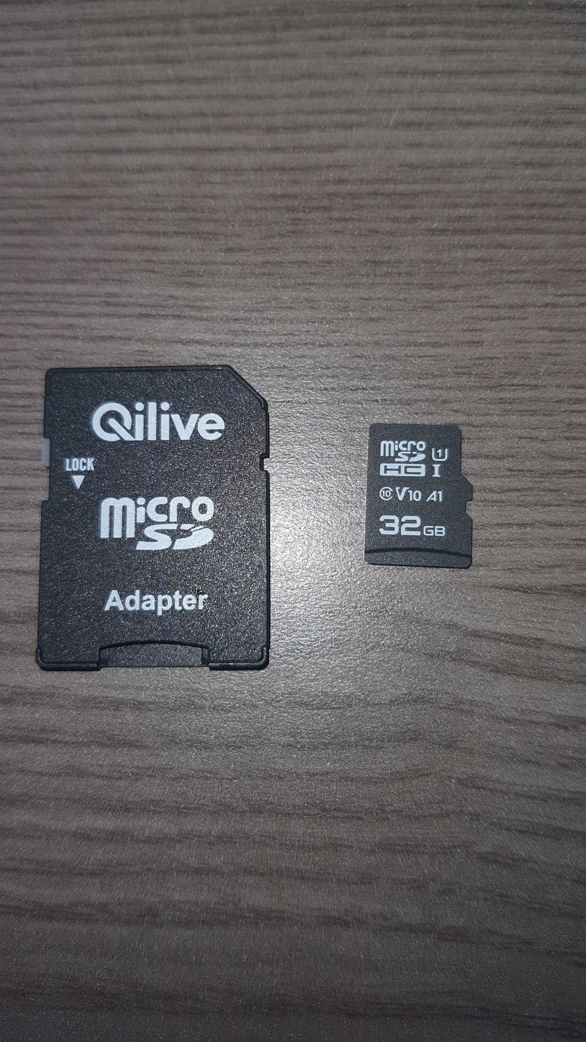

Scott Posté(e) Février 9, 2022 Partager Posté(e) Février 9, 2022 Bonjour, Je suis tout nouveau dans l'impression filaire. Je viens d'acquérir une Ender 3 Pro et impossible d'imprimé. Quand je met la carte SD, j'ai pas le petit clic de blocage de la carte. Quand je la met j'ai l'écran de départ qui me dit "Card Inserted" mais dans le menu ça me dit "No TF card". Je l'enlève plusieurs fois pour avoir enfin quelque chose et là rien sur la SD. Par miracle une fois de temps en temps j'ai le document d'impression et quand je lance ça bloque sur l'écran de lancement. (Il faut attendre ou normalement ça bouge rapidement ?) A l'aide s'il vous plait. Je deviens fou Merci à vous Lien vers le commentaire Partager sur d’autres sites More sharing options...
Savate Posté(e) Février 9, 2022 Partager Posté(e) Février 9, 2022 il y a 8 minutes, Scott a dit : A l'aide s'il vous plait Les cartes SD fournies par les fabricants sont de mauvaise qualité, il faut en prendre une de marque (de moins de 32 Go et formatée en fat32) cela devrait résoudre tes problèmes. Lien vers le commentaire Partager sur d’autres sites More sharing options...
Scott Posté(e) Février 9, 2022 Auteur Partager Posté(e) Février 9, 2022 J'ai toujours le même problème avec la carte SD 32GB formaté en FAT32 Lien vers le commentaire Partager sur d’autres sites More sharing options...

Invité Posté(e) Février 9, 2022 Partager Posté(e) Février 9, 2022 (modifié) il y a 27 minutes, Savate a dit : si tu as ce message c'est que la sd est bien détectée. Il y a quoi sur ta carte SD ? je dirais que c'est le petit contact sur le coté,qui indique qu'une carte est insérée, pas qu'elle est reconnue en lecture informatique @Scott au vu de la photo, l'adaptateur n'est pas de marque fiable. prend en un autre si ça ne marche toujours pas, on peu penser que le lecteur de carte a une soudure défectueuse ou une languette qui fait un mauvais contact si tu appuis dessus, est-ce que la lecture se fait ou pas? Modifié (le) Février 9, 2022 par Patrick76 Lien vers le commentaire Partager sur d’autres sites More sharing options...
Scott Posté(e) Février 9, 2022 Auteur Partager Posté(e) Février 9, 2022 J'ai repris une nouvelle carte SD Lexar 633x 32GB. Je l'ai formaté et mit mon dog fichier. La carte ne clips toujours pas. Il y à un effet de ressort mais pas de maintien. Si je tire légèrement dessus je la récupère. Sinon au bout de la 2e insertion, j'ai le fichier qui est apparu. Je l'ai lancer et depuis envions 30s voir 1 min, rien. Je reste sur l'affiche que vous voyez en photo Lien vers le commentaire Partager sur d’autres sites More sharing options...
Savate Posté(e) Février 9, 2022 Partager Posté(e) Février 9, 2022 il y a 15 minutes, Scott a dit : La carte ne clips toujours pas. Il y à un effet de ressort mais pas de maintien. Si je tire légèrement dessus je la récupère. je ne connait pas la ender et sa carte sd, mais il y a un paquet de lecteurs de carte sd qui n'ont plus de click de verrouillage par mesure d'économie je pense ... Si ton modèle est censé en avoir un il faut voir avec le sav, le lecteur semble hs. (tu peux aussi vérifier, imprimante éteinte, qu'il n'y a pas un petit bout de plastique qui traîne et empêche le verrouillage. Lien vers le commentaire Partager sur d’autres sites More sharing options...
Scott Posté(e) Février 9, 2022 Auteur Partager Posté(e) Février 9, 2022 Il y à probablement pas de clic de verrouillage. Mais pourquoi quand je peux enfin lancer une impression je reste sur la page du fichier et rien. Et j'attend au moins 3 min Lien vers le commentaire Partager sur d’autres sites More sharing options...
fran6p Posté(e) Février 9, 2022 Partager Posté(e) Février 9, 2022 Si le lit doit chauffer, il est normal que l'impression ne démarre pas juste après avoir demander à le faire. Il faut plus de trois minutes en tout cas sauf si tu imprimes plateau froid. La patience est une des premières compétences à acquérir quand on débute dans l'impression 3D Normalement, mais je n'imprime jamais à partir du lecteur SD donc je ne me souviens plus vraiment, une fois le fichier sélectionné puis validé à imprimer, tu devrais revenir sur l'écran «d'accueil' et voir les températures augmenter puis une fois celles-ci atteintes, l'impression devrait débuter. Lien vers le commentaire Partager sur d’autres sites More sharing options...
Scott Posté(e) Février 9, 2022 Auteur Partager Posté(e) Février 9, 2022 D'accord ^^ Je débute en PLA mais je connais bien la résine. J'ai de la patience mais la rien ne bouge. Je ne peux même pas revenir au menu. Je reste juste sur cet écran. Tout est figé. C'est normal ? Lien vers le commentaire Partager sur d’autres sites More sharing options...

Idealnight Posté(e) Février 9, 2022 Partager Posté(e) Février 9, 2022 (modifié) Perso quand je vois tes cartes sd ce n'est pas ce que j'appelle de bonnes cartes sd. Après les lecteurs sd de nos imprimantes sont fragiles. Ensuite tu dois avoir "refresh card" sur l'ecran il faut le faire quand on met la carte avec l'imprimante allumée. le blocage de l'écran c'est soit la sd soit la carte mère ici présent Modifié (le) Février 9, 2022 par Idealnight Lien vers le commentaire Partager sur d’autres sites More sharing options...
Scott Posté(e) Février 9, 2022 Auteur Partager Posté(e) Février 9, 2022 Mais l'imprimante est neuve. Et 3 cartes qui ne marche pas de 3 marques différentes c'est beaucoup. Ah j'ai pas vu le refresh card ! En même temps quand il reconnait la carte lol Ca fait chier si c'est la carte mère pour du neuf! Lien vers le commentaire Partager sur d’autres sites More sharing options...
