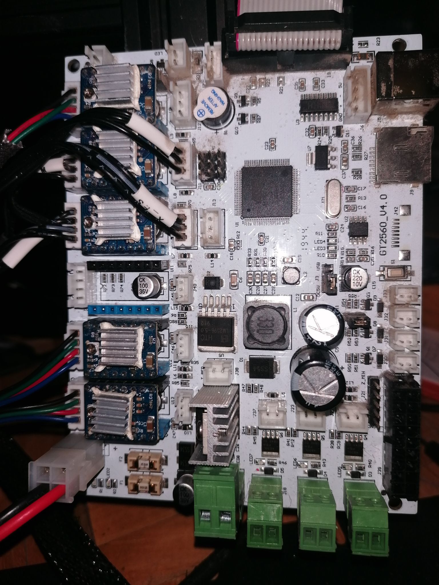

Estello08 Posté(e) Février 10, 2022 Partager Posté(e) Février 10, 2022 Bonjour, Je viens vers ce forum en espérant qu'une âme charitable pourra m'aider. Je vous explique mon problème : En début de semaine, j'ai lancée une impression, qui a été fini impeccablement, et à la fin de l'impression le plateau et l'hotend se sont mis au point home. Et tout de suite après, j'ai remarqué que l'écran affichait l'hotend à 348° et le bed à 222°. j'ai oublié de préciser qu'il me semble que lorsque l'imprimante, c'est remis en auto home, j'au cru décelé un bruit comme un clac, mais je n'en ai pas la certitude. Depuis, j'ai épluché quelques sites est forum et tout ce que j'ai pus en tirée c'est soit un faux contact au niveau de la thermistance ou soit la carte mère grillée. Pour la carte mère, j'ai déjà testé les fusibles qui sont tous les deux bons. Ensuite, j'ai tout retiré de la carte mère, il ne reste dessus que les câbles moteurs et la prise d'alimentation ainsi que l'écran LCD. l'écran affiche toujours pareil. À part, j'ai démonté la tête d'extrusion, changé la sonde et la thermistance, rebranché sur la carte mère, mais ça n'a rien changé. Pour le lit chauffant, je me suis dit que c'était peut-être dû aux soudures que j'avais refaite en décembre dernier, mais non les soudures ont l'air bien et ne se touche pas. Merci d'avance Lien vers le commentaire Partager sur d’autres sites More sharing options...
Savate Posté(e) Février 10, 2022 Partager Posté(e) Février 10, 2022 il y a 1 minute, Estello08 a dit : Et tout de suite après, j'ai remarqué que l'écran affichait l'hotend à 348° et le bed à 222°. ça ressemble a des fils en court circuit, mais lit + tête en même temps, ça sent un peu la carte mère en vrac ... 1 Lien vers le commentaire Partager sur d’autres sites More sharing options...

PPAC Posté(e) Février 10, 2022 Partager Posté(e) Février 10, 2022 (modifié) Salutation ! Je suis du même avis que Savate. Probablement un composant sur la carte mère qui a grillé. (Bien l'inspecter ... c'est peut être un truc pas trop compliqué a changer ... fait nous des belles photo en macro.) En principe, si l'on ne branche rien sur un port d'une thermistance sur une carte alors normalement on a une mesure de température affiché très base voir négative et a l'inverse si on court circuits les pins d'un port de thermistance on a une mesure au plafond. Tu dois probablement avoir soit le microcontrôleur qui a pris un coups sur les entrés des port des thermistance, soit le/les sous circuits (un genre de diviseur de tension) pour effectuer cette/ces mesures se trouvent sous alimenté. Modifié (le) Février 10, 2022 par PPAC Lien vers le commentaire Partager sur d’autres sites More sharing options...

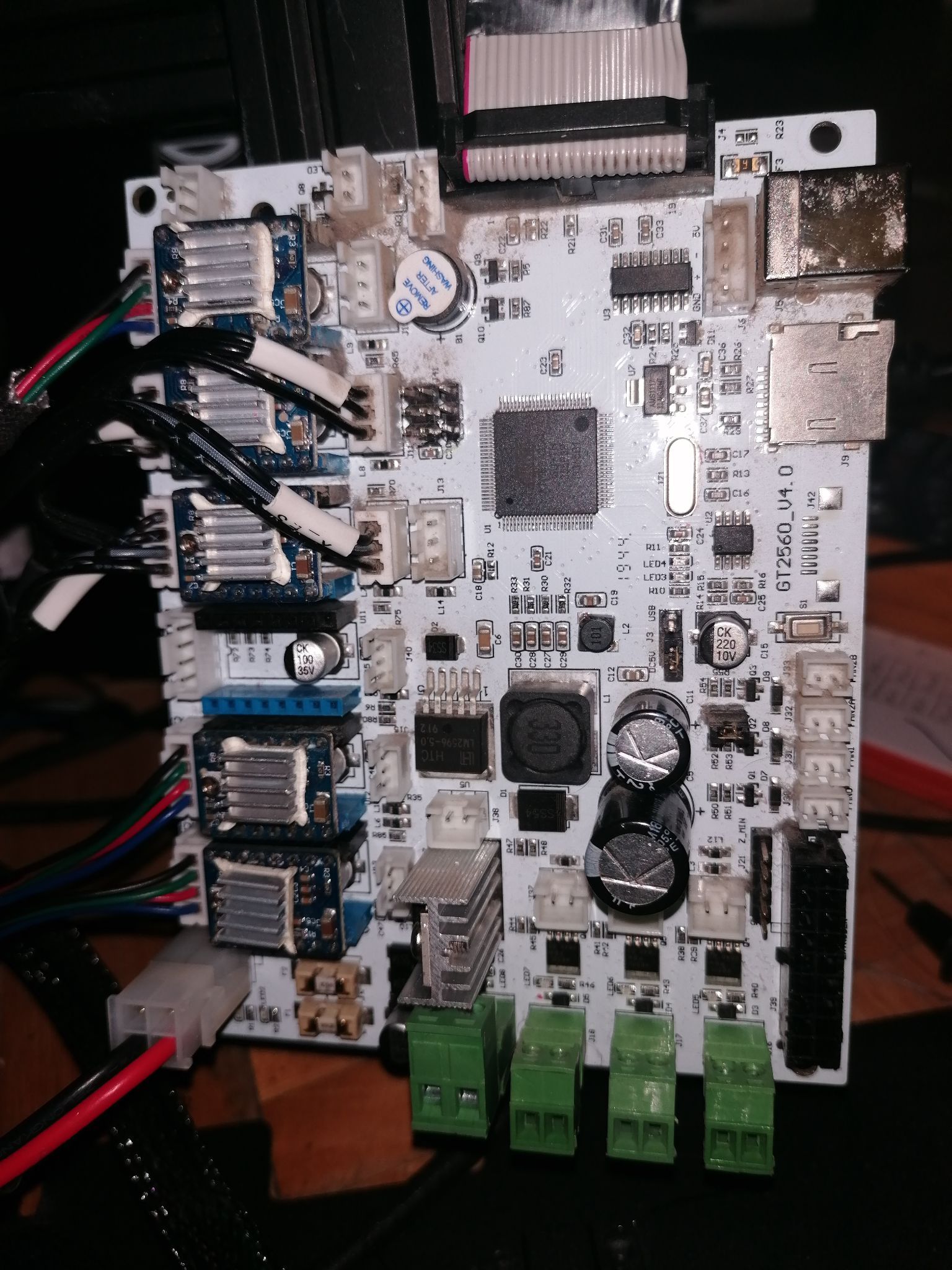

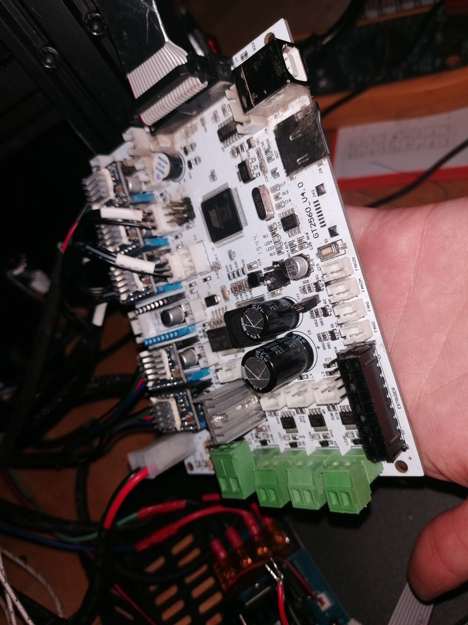

Estello08 Posté(e) Février 10, 2022 Auteur Partager Posté(e) Février 10, 2022 Voici quelques images de la carte mère actuelle. Perso, visuellement je ne vois rien qui semble brûlé. Medmed par faire un reset tu entend faire une MaJ de la carte mère alors oui... PPAC, comment je fais le ou les tests pour le micro contrôleur de la thermistance ou les sous circuits ? Lien vers le commentaire Partager sur d’autres sites More sharing options...
