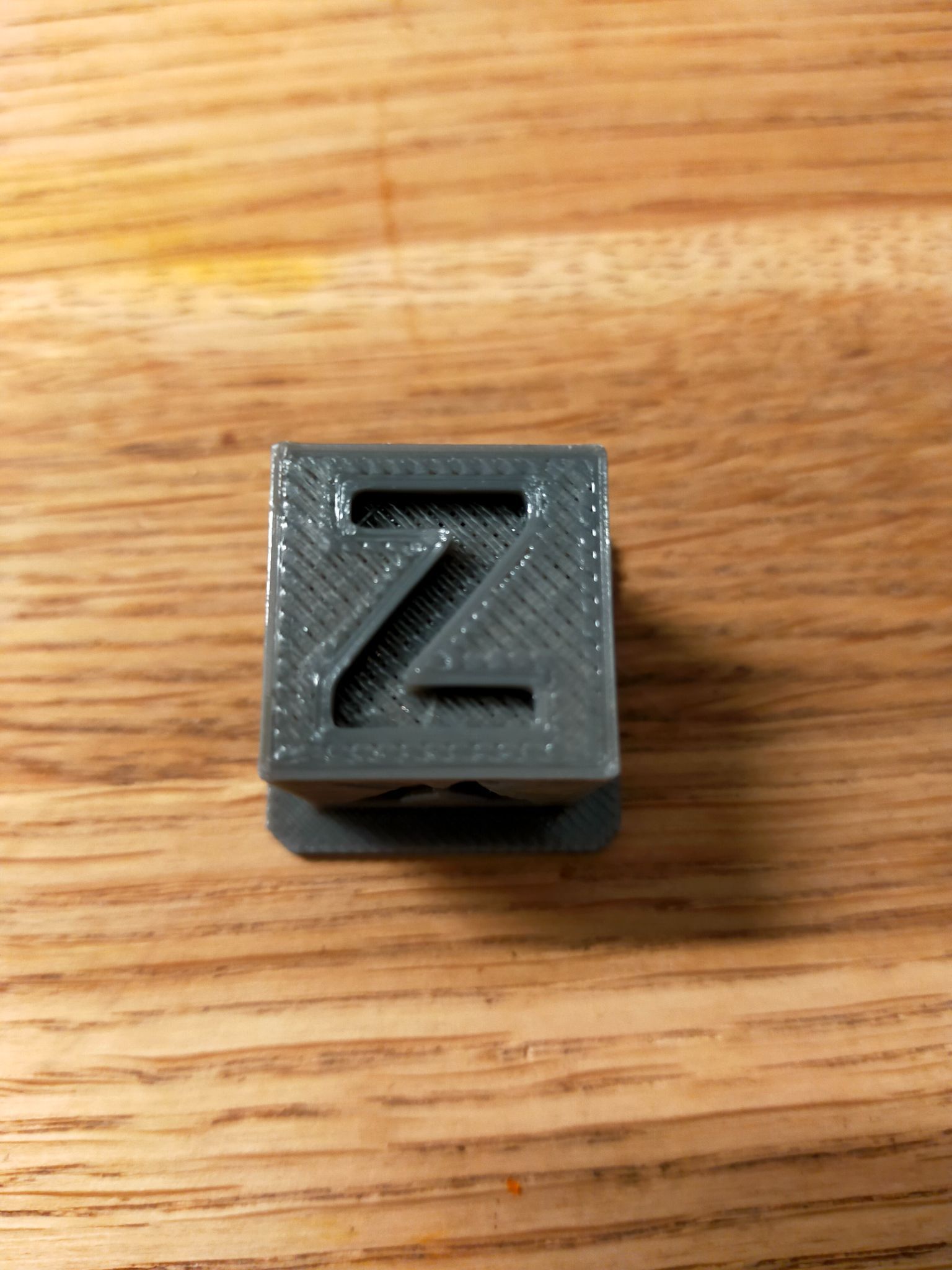

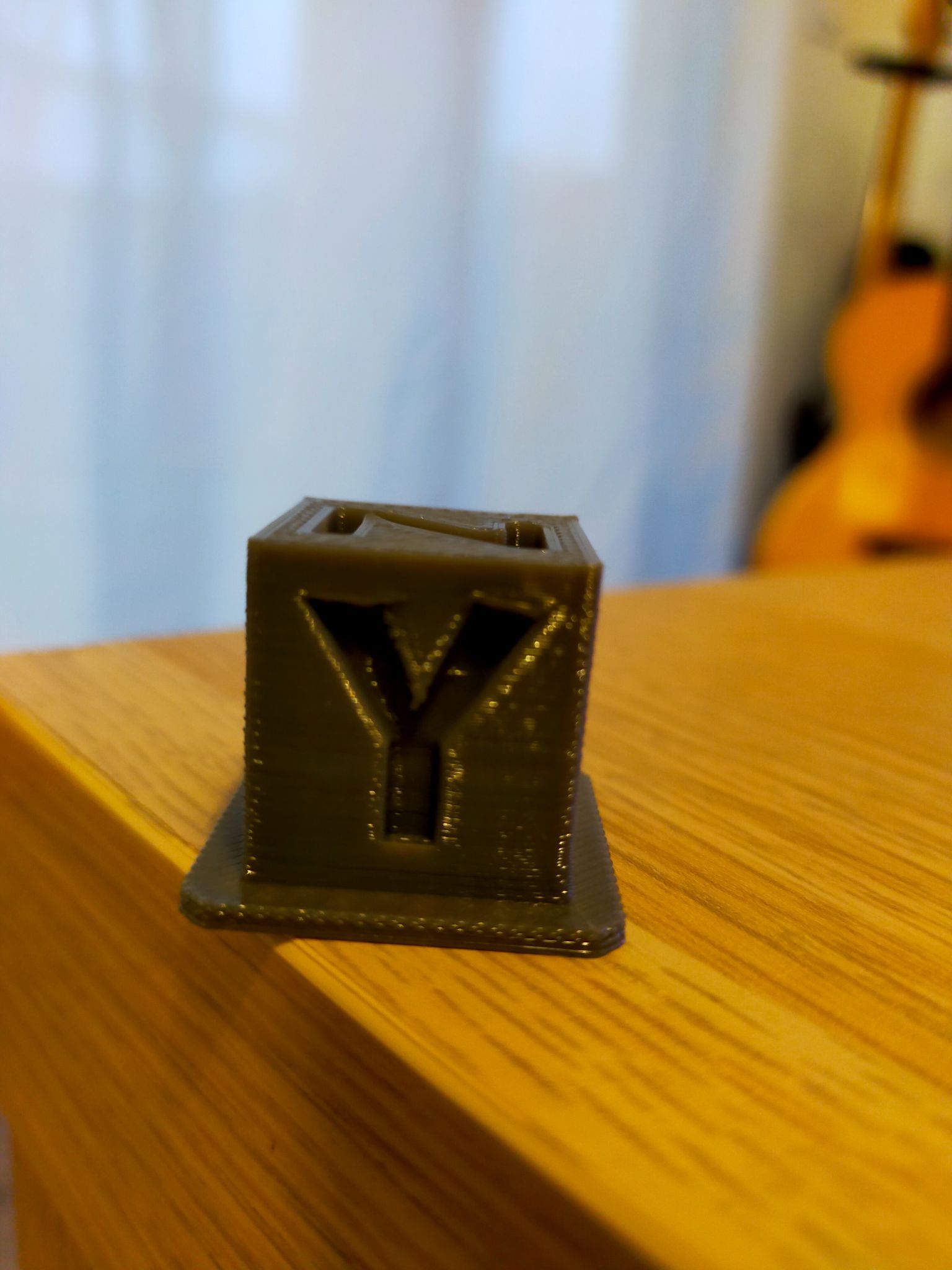

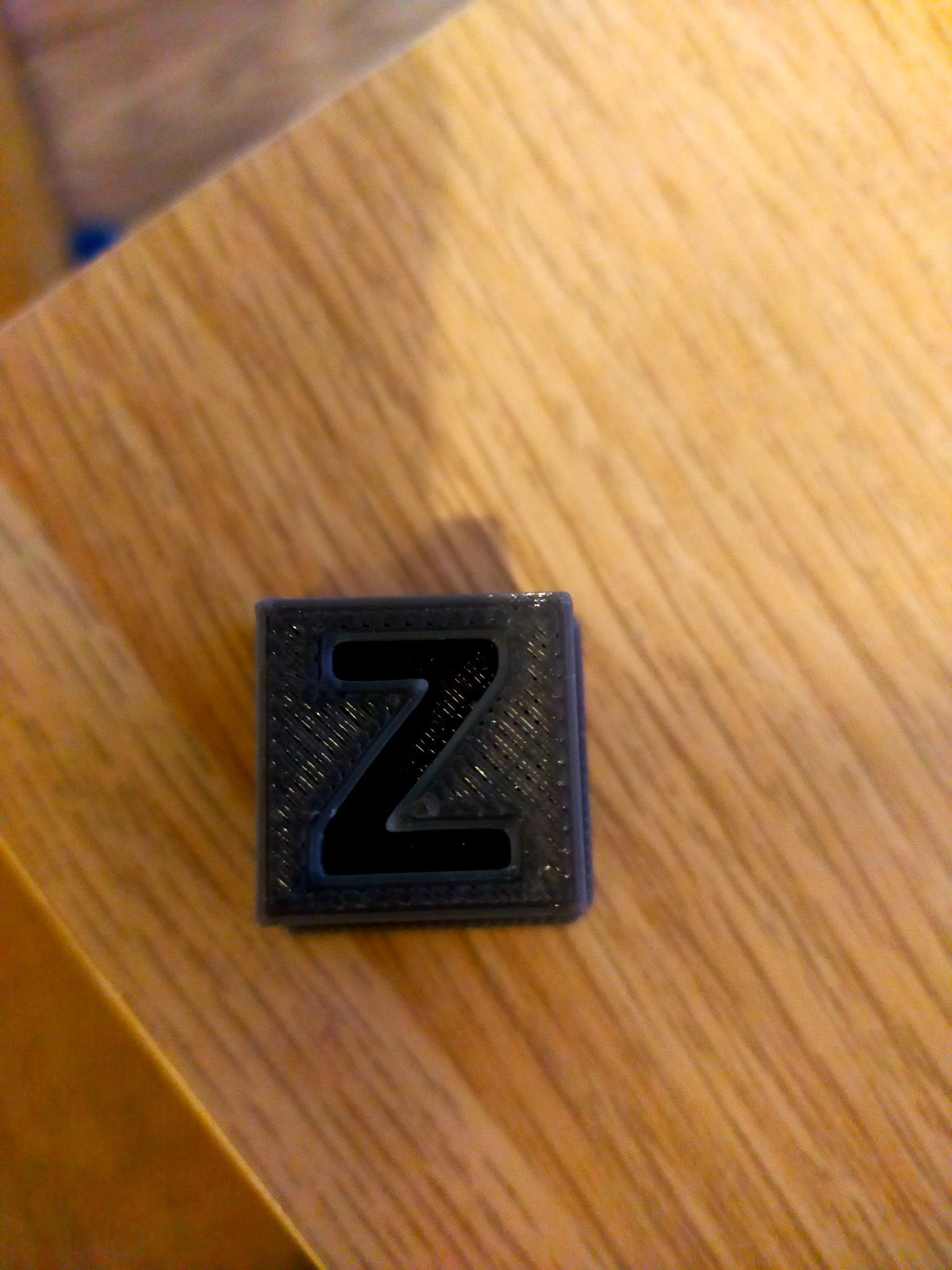

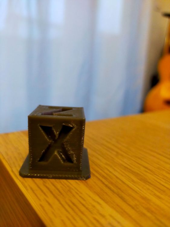

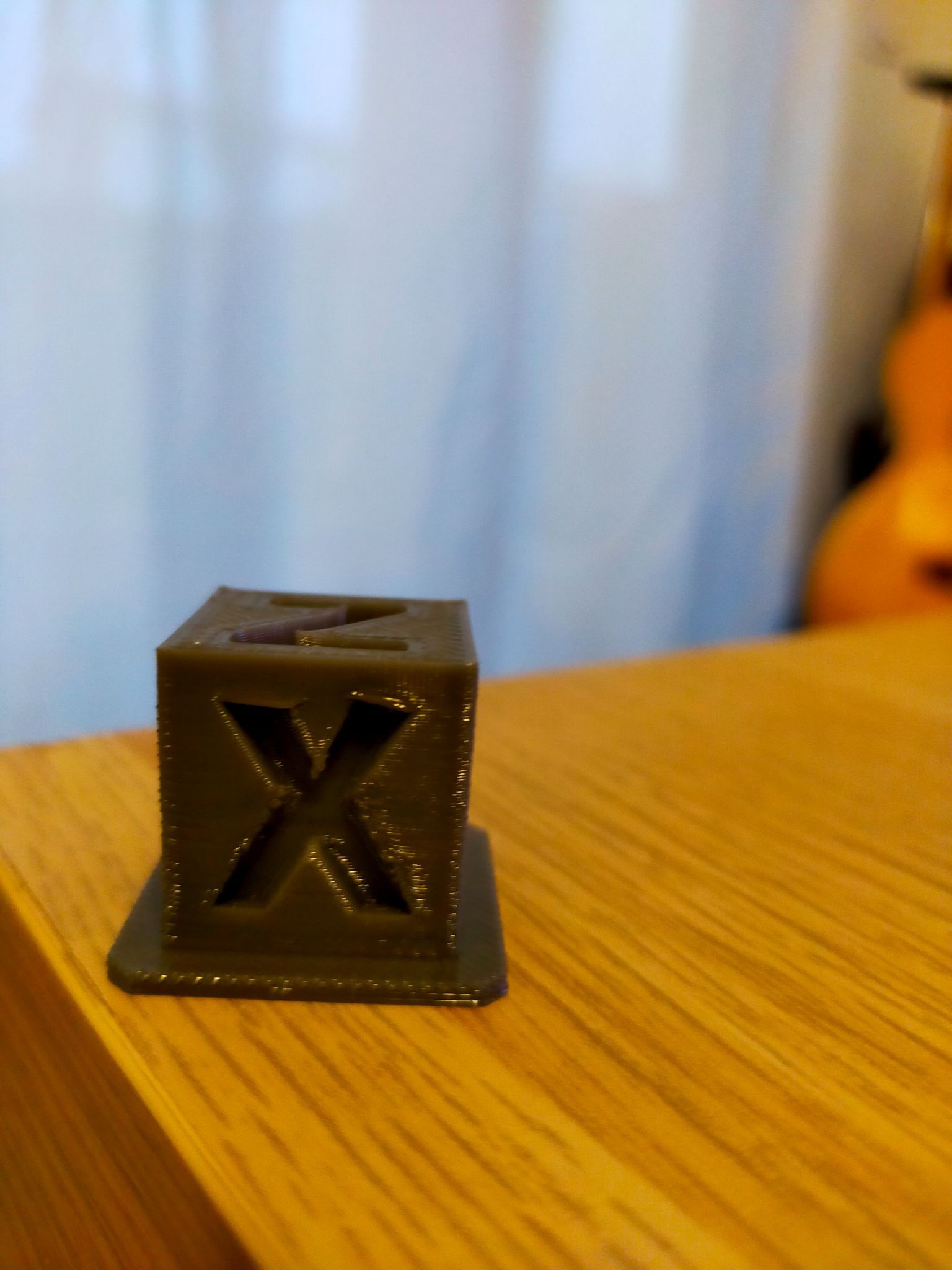

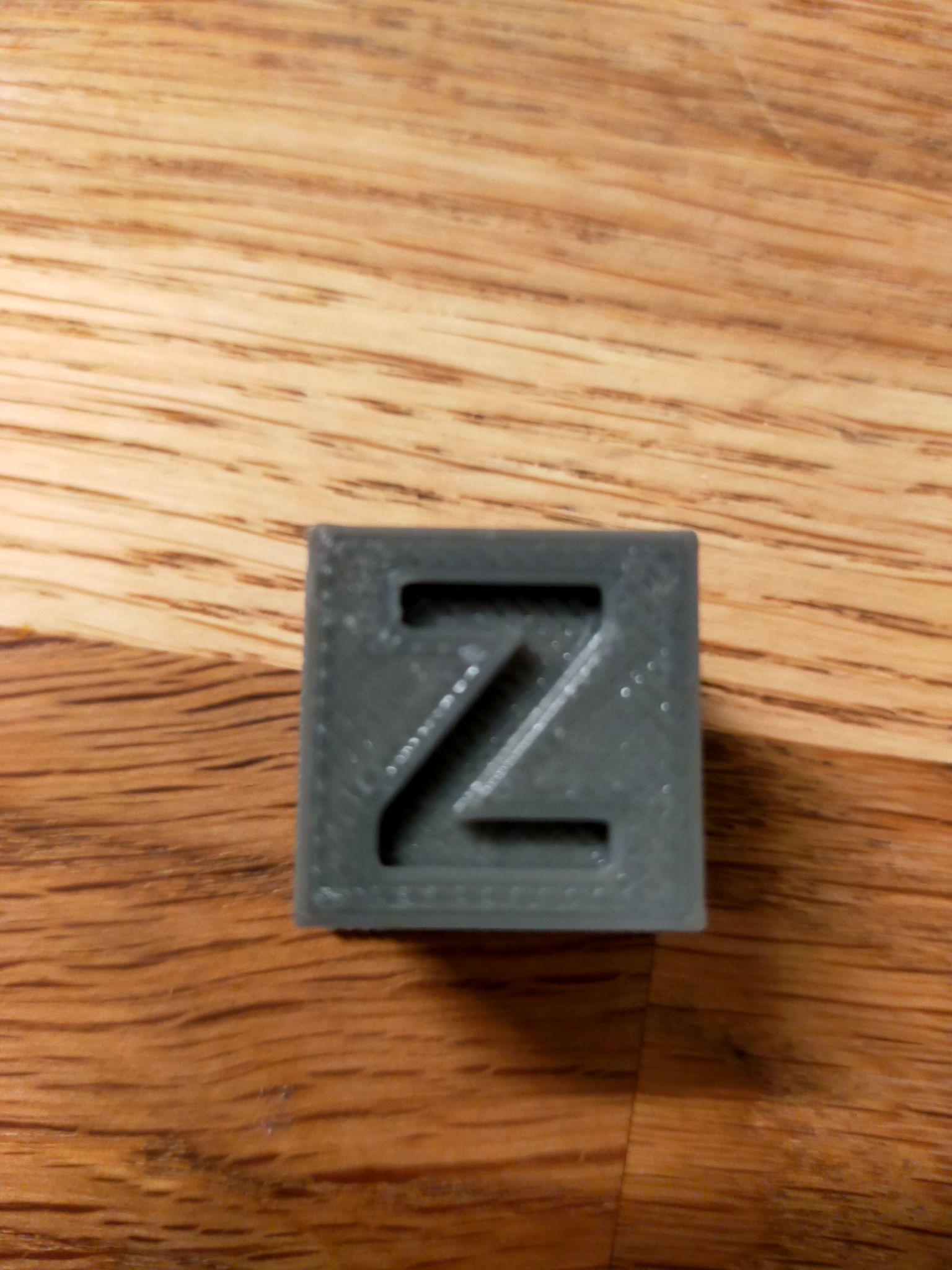

Grenouille Posté(e) Février 18, 2022 Auteur Partager Posté(e) Février 18, 2022 J'ai enfin réussi à finir une impression. Le cube n'est pas parfait , peut être pourrez vous m'indiquer ce qu'il y a d'autre à régler. Mais en tout cas merci a vous messieurs pour vos judicieux conseils . Lien vers le commentaire Partager sur d’autres sites More sharing options...
Kalamiit Posté(e) Février 18, 2022 Partager Posté(e) Février 18, 2022 (modifié) Le 16/02/2022 at 22:14, Grenouille a dit : Pour le nettoyage j'ai dégraissé avec un chiffon eau chaude et un peu de liquide vaisselle ( ça avait l'air efficace) Pas suffisant : le chiffon ne doit pas avoir été rincé avec de l'adoucissant s'il a été lavé dans un lave-linge, et les liquides vaisselle contiennent des additifs, il faut bien rincer à l'eau chaude et toujours terminer avec de l'alcool isopropylique. Ton cube : il faut imprimer les bench sans radeau (les bench sont conçus pour montrer les choses à améliorer, un radeau peut en masquer : tu ne prendrais pas de l'aspirine avant de prendre ta température hein ? ) . Les lettres X et Y sont déformées façon "cartoon", il faut vérifier s'il n'y a pas de jeu ou de "point dur" dans les roulettes de guidage des axes X et Y. Le Z me semble correct sauf qu'on voit le filament déposé non jointif avec ses voisins. Pour le moment, je ne vois pas très bien d'où ça peut venir... Je fais appel à l'équipe Modifié (le) Février 18, 2022 par Kalamiit Lien vers le commentaire Partager sur d’autres sites More sharing options...
Grenouille Posté(e) Février 18, 2022 Auteur Partager Posté(e) Février 18, 2022 J'aime bien ta métaphore assez explicite. Le truc c'est que je ne sais pas comment supprimer le radeau, j'ai téléchargé le fichier sur le site d'artillery. Je vais vérifié les points évoqués. Merci beaucoup et oui si je peux avoir encore plus de précisions ,je suis preneur. Lien vers le commentaire Partager sur d’autres sites More sharing options...
MrMagounet Posté(e) Février 18, 2022 Partager Posté(e) Février 18, 2022 Je te conseillerais d'aller plutôt sur Thingiverse et taper Calibration Cube par d'un base propre et avec ton slicer Cura ou autre. Tu nous fait un tranchage de la pièce sans Radeau si tu imprime en PETG applique bien une Ventilation a 30% une vitesse en 60 et 80mm/s pour commencer et et une température comprise en 230°c et 240°c. Si tu as du PLA cela serait aussi sympa de voir ce que donne un Cube avec 100% de ventilation et 205°c de température. La ton cube est étrange mais est ce le modèle qi veux cela ou pas j'en sais rien. Pour le moment les Observation de @Kalamiit sont juste, et en l'état impossible de dire ce qui fait que la couche supérieur est pas jointé entre les filaments. Lien vers le commentaire Partager sur d’autres sites More sharing options...
Grenouille Posté(e) Février 18, 2022 Auteur Partager Posté(e) Février 18, 2022 Merci bien, je vais effectivement le télécharger sur ce site. La j'ai imprimé a 235 degrés et 90 pour le plateau. J'avais supprimé la ventilation de peur que la pièce se décolle à l'instar de mes impressions précédentes. L'effet de déformation des lettres en partie supérieure pourrait-elle être causée par cette absence totale de ventilation ? Tu as raison, il faudrait que je me procure du PLA ça serait certainement plus simple . Je vais faire avec ces nouvelles données. Lien vers le commentaire Partager sur d’autres sites More sharing options...
MrMagounet Posté(e) Février 18, 2022 Partager Posté(e) Février 18, 2022 il y a une heure, Grenouille a dit : Merci bien, je vais effectivement le télécharger sur ce site. La j'ai imprimé a 235 degrés et 90 pour le plateau. J'avais supprimé la ventilation de peur que la pièce se décolle à l'instar de mes impressions précédentes. L'effet de déformation des lettres en partie supérieure pourrait-elle être causée par cette absence totale de ventilation ? Tu as raison, il faudrait que je me procure du PLA ça serait certainement plus simple . Je vais faire avec ces nouvelles données. Oui si tu as est a 0 les formes en porte a faux von poser soucis l'ABS demande 0° de Ventilation le PETG entre 20 et 30% suivant ce que l'on fait. Lien vers le commentaire Partager sur d’autres sites More sharing options...
Grenouille Posté(e) Février 18, 2022 Auteur Partager Posté(e) Février 18, 2022 Je suis donc allé trop loin dans mes réglages. Je prends note de ce paramétrage pour ma prochaine impression en PETG et te remercie. Tes conseils et ceux de tes collègues expérimentés m'aident beaucoup. Lien vers le commentaire Partager sur d’autres sites More sharing options...

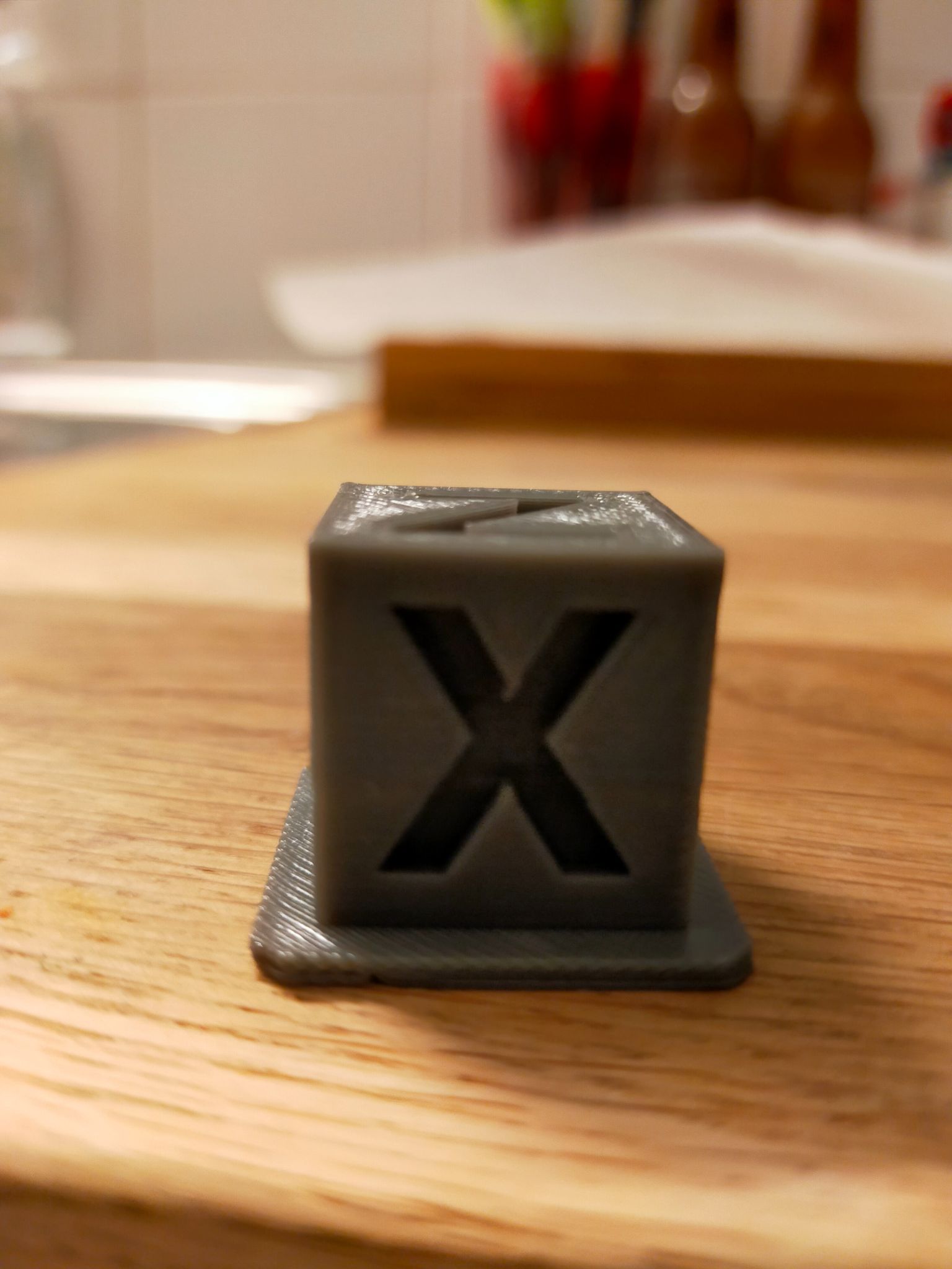

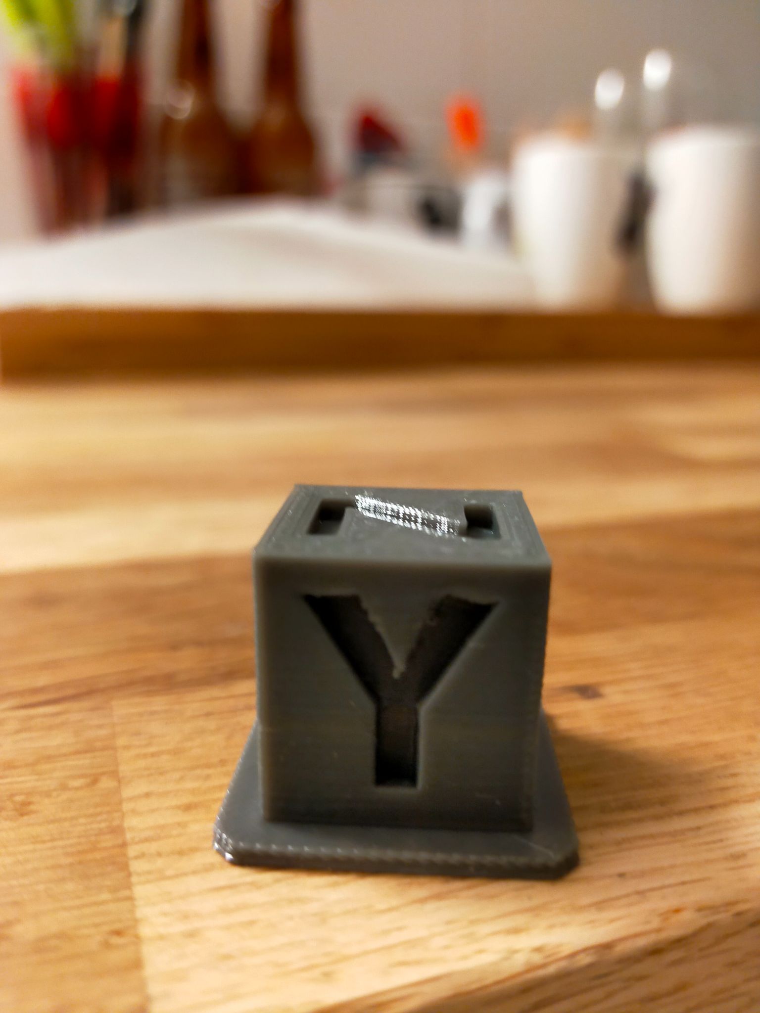

Grenouille Posté(e) Février 25, 2022 Auteur Partager Posté(e) Février 25, 2022 Voici du nouveau : j'ai réimprimer le cube de calibration avec les paramètres température buse , plateau, ventilation adéquat et le résultat est plutôt réussi par rapport au précédent ( il n'y a plus l'effet de déformation des lettres en partie supérieure). En revanche je souhaiterais savoir si il est normal que sur d'autres fichiers je n'ai pas pu modifier depuis l'imprimante la température et la ventilation .A quoi cela peut être du ? Merci de votre aide qui m'a permis de sortir enfin quelque-chose de correct Lien vers le commentaire Partager sur d’autres sites More sharing options...
MrMagounet Posté(e) Février 25, 2022 Partager Posté(e) Février 25, 2022 tu as encore une légère déformation mineur sui le haut droit du Y mais c'est pas mal du tout la. Personnellement je ne joue quasiment jamais sur les valeur en cours de print le Slice mes pièce directement avec les bon paramètres. Après difficile de te dire. Lien vers le commentaire Partager sur d’autres sites More sharing options...
Grenouille Posté(e) Février 25, 2022 Auteur Partager Posté(e) Février 25, 2022 Effectivement j'ai vu cela mais grâce à tes conseils et ceux de tes collègues j'ai pu faire effectivement quelques progrès. Je vais tenter d'autres pièces et bien sûr je les posterais. Merci. 1 Lien vers le commentaire Partager sur d’autres sites More sharing options...

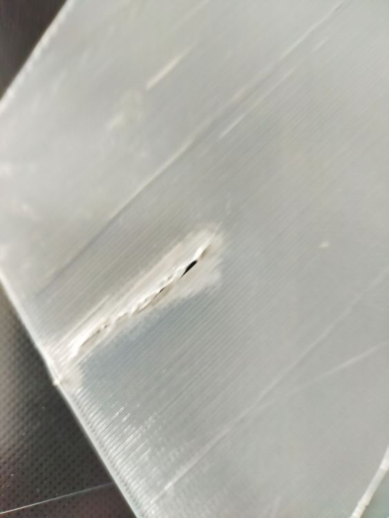

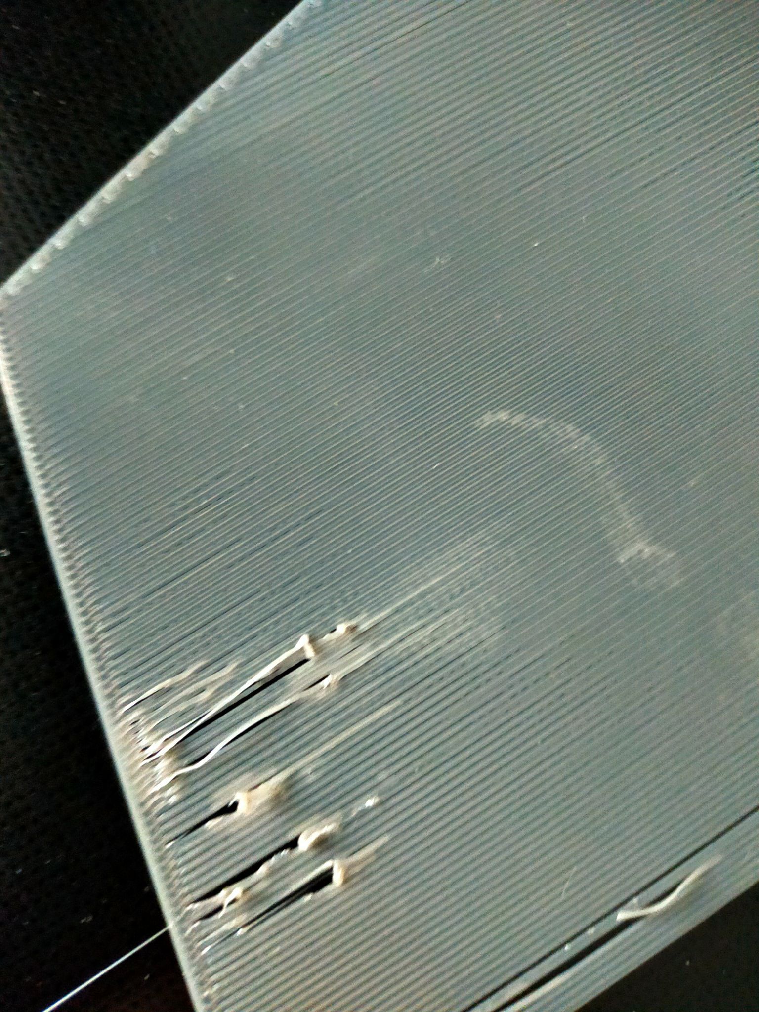

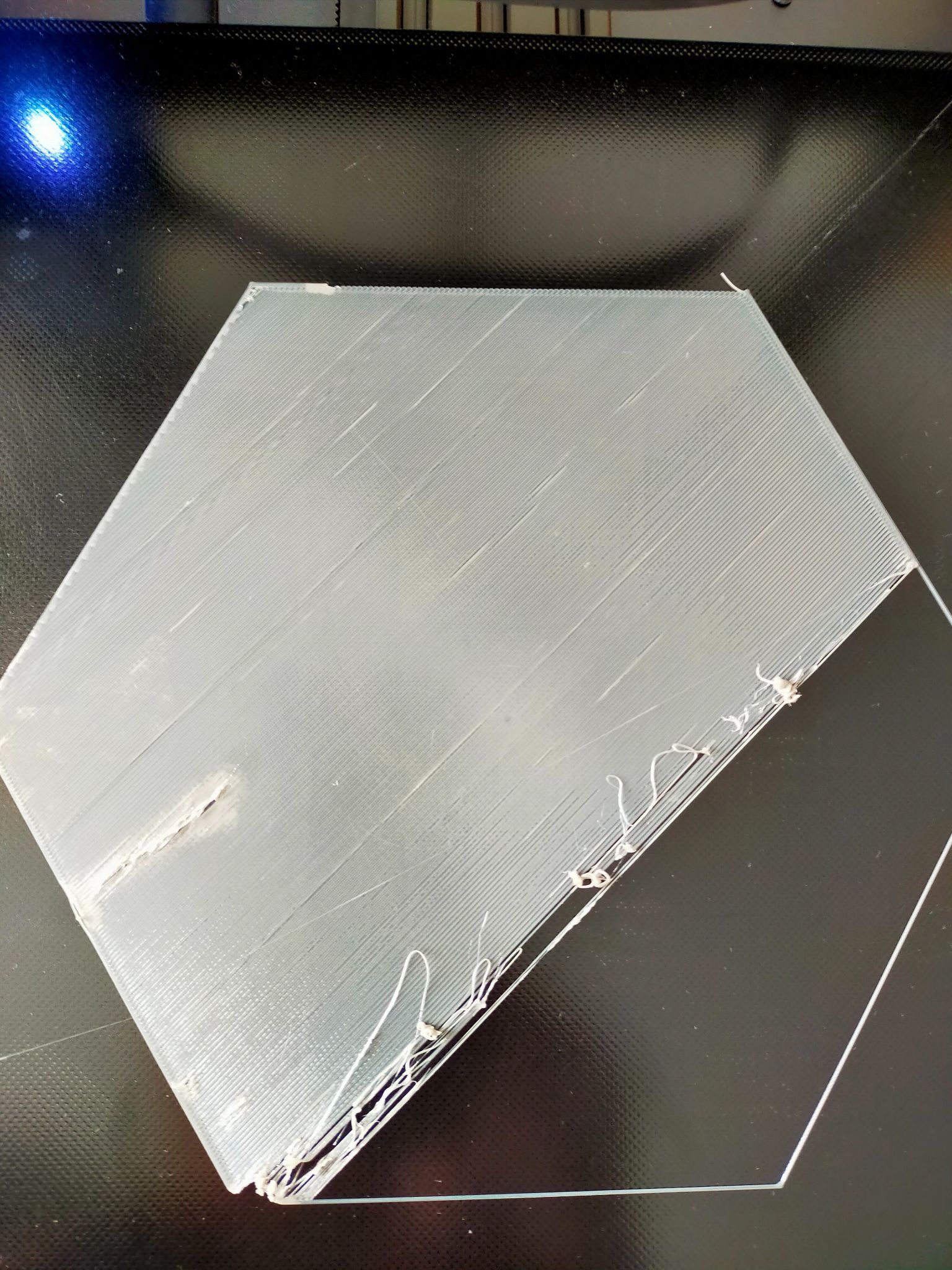

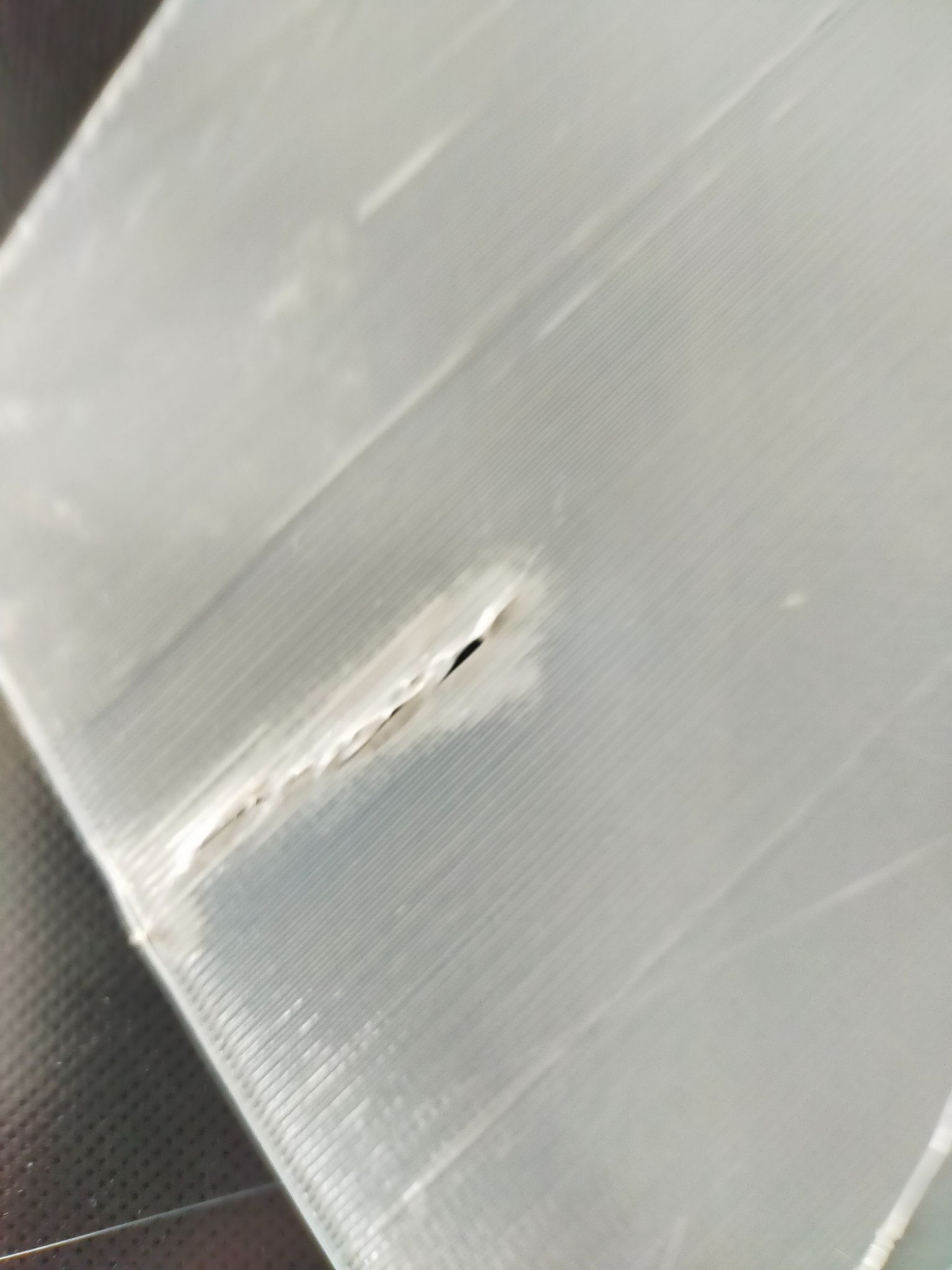

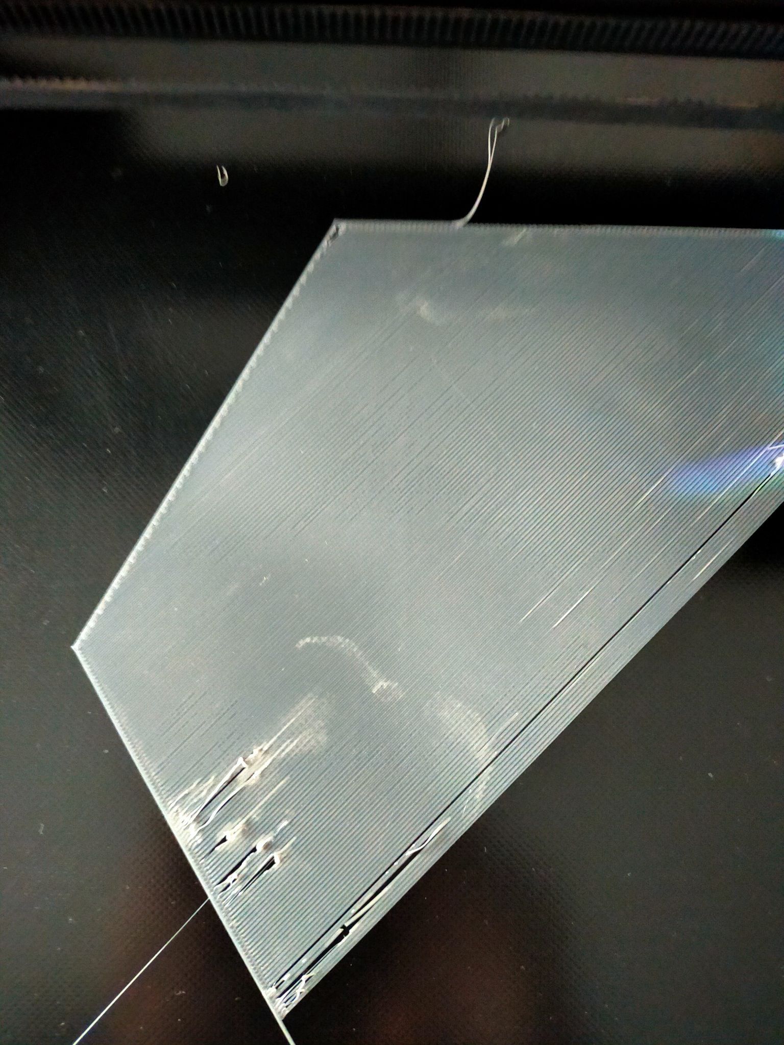

Grenouille Posté(e) Février 26, 2022 Auteur Partager Posté(e) Février 26, 2022 Suite de mes aventures de "printer": J'ai voulu imprimer une pièce plus imposante et voilà le piètre résultat. Avec du PETG je suis à 235 degrés et 90 pour le plateau avec une ventilation à 25 pour cent . J'attends avec impatience vos avis sur ce qui cloche Lien vers le commentaire Partager sur d’autres sites More sharing options...

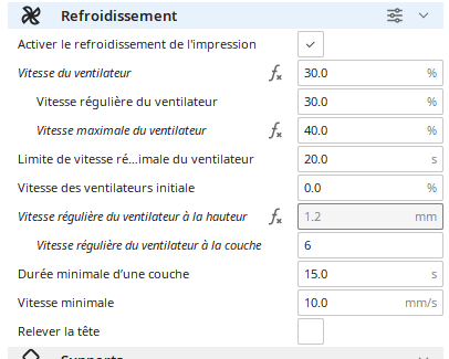

Kalamiit Posté(e) Février 26, 2022 Partager Posté(e) Février 26, 2022 Il ne faut pas de ventilation sur les premières couches. J'utilise 230°/75° et pas de ventilation avant la 10ème couche, pas de soucis Lien vers le commentaire Partager sur d’autres sites More sharing options...

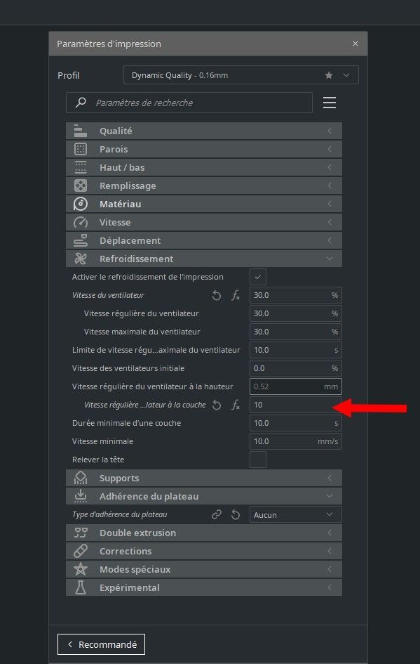

Grenouille Posté(e) Février 26, 2022 Auteur Partager Posté(e) Février 26, 2022 Ok merci beaucoup, est ce que je peux paramétrer ceci de manière simple dans cura? Lien vers le commentaire Partager sur d’autres sites More sharing options...
Kalamiit Posté(e) Février 26, 2022 Partager Posté(e) Février 26, 2022 Comme ça : 1 Lien vers le commentaire Partager sur d’autres sites More sharing options...
Savate Posté(e) Février 26, 2022 Partager Posté(e) Février 26, 2022 (modifié) il y a 5 minutes, Grenouille a dit : Ok merci beaucoup, est ce que je peux paramétrer ceci de manière simple dans cura? oui Bon finalement je ne détaille pas @Kalamiit m'a tuer grillé PS : dans mon exemple ce sont des réglages abs, donc les valeurs sont à changer pour le PETG Modifié (le) Février 26, 2022 par Savate 1 Lien vers le commentaire Partager sur d’autres sites More sharing options...
Grenouille Posté(e) Février 26, 2022 Auteur Partager Posté(e) Février 26, 2022 Super, allez je m'y remet. Merci à toi Je vois ça. Vous êtes super réactifs messieurs. C'est motivant . Merci J'en prend bonne note . Merci J'ai bien changé les paramètres concernant la ventilation pour les premières couches et malgré cela les mêmes défauts se produisent. Comme d'habitude, si vous avez des suggestions, je suis preneur. 1 Lien vers le commentaire Partager sur d’autres sites More sharing options...
captain66 Posté(e) Février 26, 2022 Partager Posté(e) Février 26, 2022 on dirait que le débit de remplissage est inconstant ça pourrait venir - du levier de l'extrudeur cassé - largeur de trait trop réduit par rapport à la buse - debit trop faible, mauvaise calibration, ou temp trop faible Lien vers le commentaire Partager sur d’autres sites More sharing options...
Grenouille Posté(e) Février 26, 2022 Auteur Partager Posté(e) Février 26, 2022 Je ne pense pas que ce soit le levier. Mais le plus étrange c'est que j'ai lancé cette impression plusieurs fois et les défauts apparaissent toujours dans la même zone. Donc je ne comprends vraiment pas. En tout cas je vais vérifier les autres paramètres que tu as évoqué Merci pour ces pistes . Lien vers le commentaire Partager sur d’autres sites More sharing options...
fvuichard Posté(e) Février 26, 2022 Partager Posté(e) Février 26, 2022 (modifié) Une zone grasse? Tu as essayé de re nettoyer le plateau en insistant à cet endroit. Vu tes photos, je serait tenter de rapprocher la buse du plateau. Modifié (le) Février 26, 2022 par fvuichard Lien vers le commentaire Partager sur d’autres sites More sharing options...
Grenouille Posté(e) Février 26, 2022 Auteur Partager Posté(e) Février 26, 2022 Non pas de souci de plateau. Le truc c'est que j'ai bien effectué un réglage et la buse dans ce coin est déjà très près et j'ai peur qu'elle s'écrase sur le plateau a d'autre endroits si je la baisse encore. Je reste perplexe ,j'ai fait beaucoup d'essais infructueux. je vais voir côté calibration également. Lien vers le commentaire Partager sur d’autres sites More sharing options...
