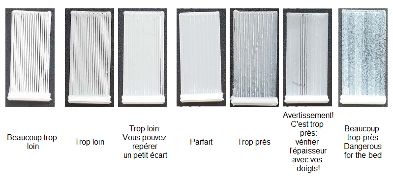

Kalamiit Posté(e) Février 27, 2022 Partager Posté(e) Février 27, 2022 Il y a un test rapide à faire avec la "calibration plateau" de Superslicer, tu obtiendras ceci Le tuto est ici : Lien vers le commentaire Partager sur d’autres sites More sharing options...

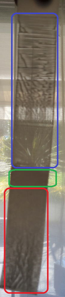

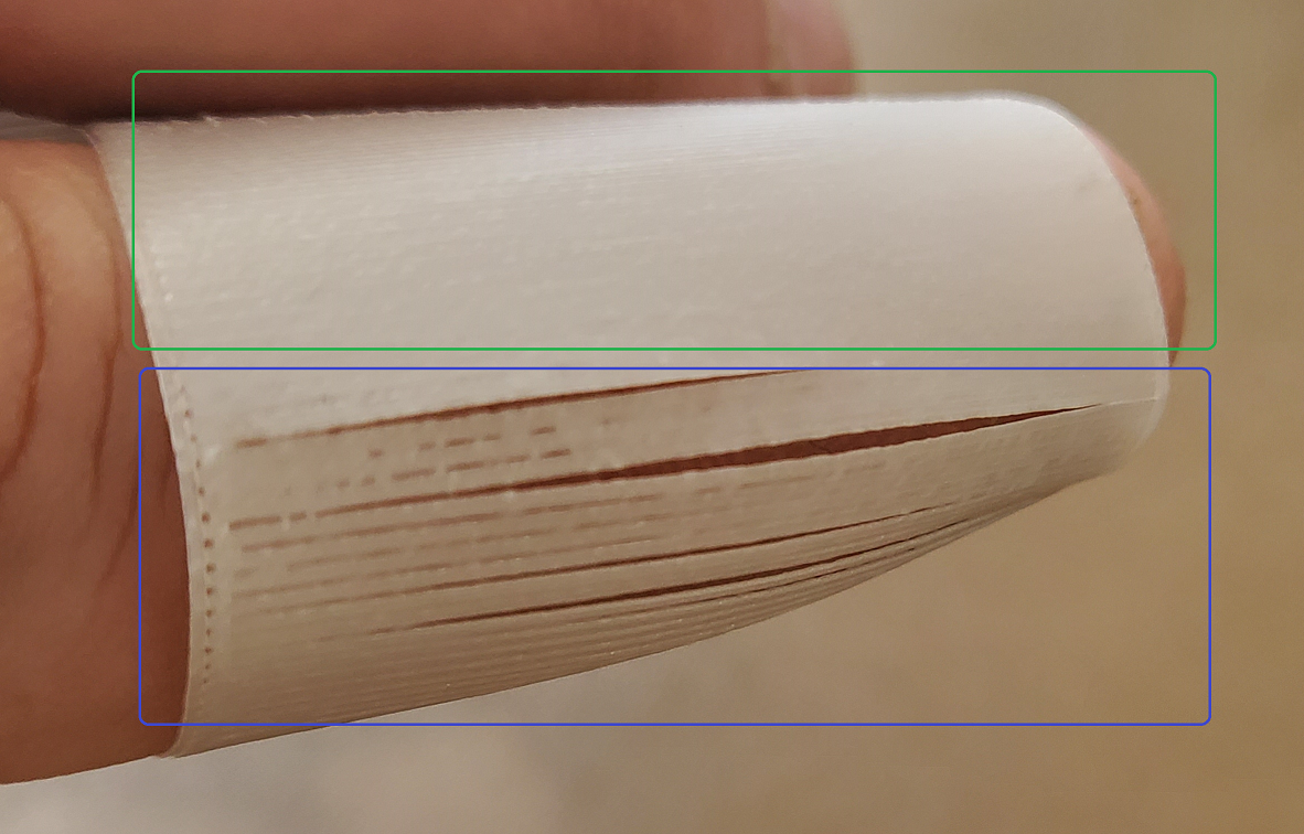

fvuichard Posté(e) Février 27, 2022 Partager Posté(e) Février 27, 2022 (modifié) Alors, il faudrait prendre une photo depuis le dessus, c'est comme cela qu'on voit le mieux. Voici une photo d'un print d'une seul couche ou le Z-Offset change de 0.02mm toute les 10 lignes environ. (ABS, Hauteur de couche 0.2 mm) La partie rouge est trop près du plateau (rugueuse au touché) La verte est OK (Lisse au touché) l'on voit que la valeur est correcte sur une zone d'env. 0.05mm et la bleue est trop éloignée (elle se délamine) Une vue a contre jour donne aussi un bon aperçu d'où se trouve la bonne valeur de z-offset. elle se trouve juste avant le délaminage ou l'on commence à voir a travers. Modifié (le) Février 27, 2022 par fvuichard Lien vers le commentaire Partager sur d’autres sites More sharing options...

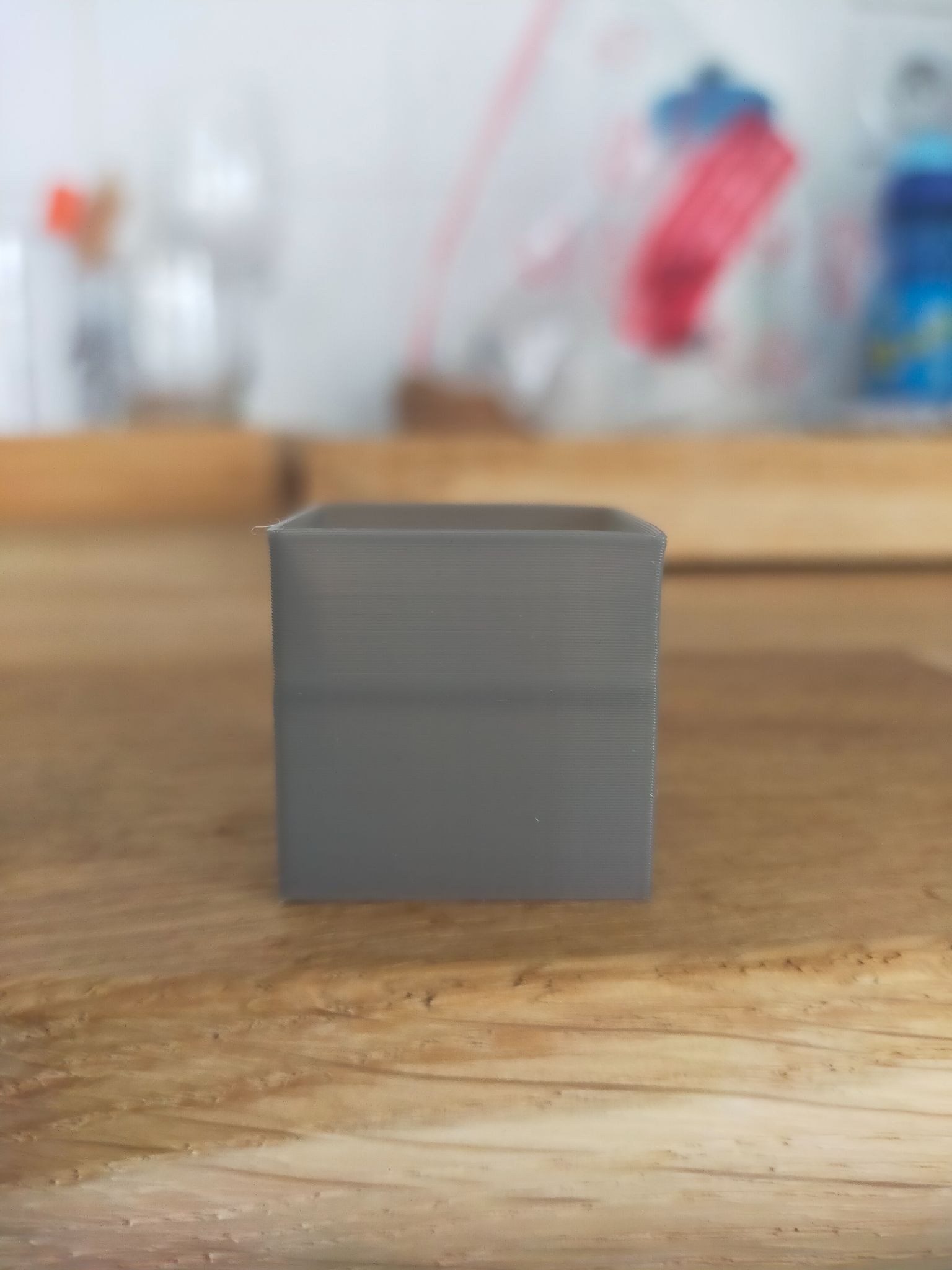

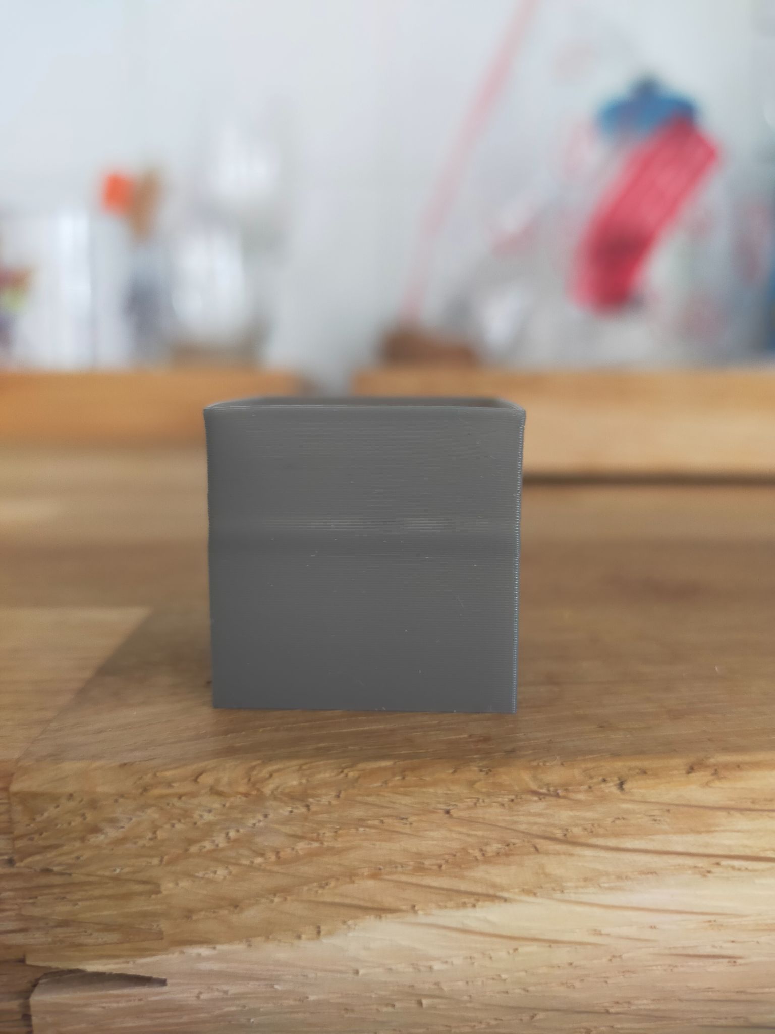

Grenouille Posté(e) Avril 3, 2022 Auteur Partager Posté(e) Avril 3, 2022 Rebonjour à vous. J'ai bien avancé dans mes tests de calibration. J'ai effectué un test pour le débit et celui pour régler le multiplicateur d'extrusion. Voici le cube de test imprimé en mode vase. Il y a des défauts visibles et j'ai du mal à en déterminer la cause . J'ai mesuré les parois et je souhaite donc modifier ce fameux multiplicateur mais pas moyen de le trouver dans Cura . C'est donc pourquoi je fais appel une fois de plus à vos conseils d'experts. A bientôt. Lien vers le commentaire Partager sur d’autres sites More sharing options...
MrMagounet Posté(e) Avril 3, 2022 Partager Posté(e) Avril 3, 2022 Dans Cura tu n'as que le Débit que tu indique, les Step/mm de l'extrudeur faut les régler via une console pronterface sur un PC en usb. De ce que je vois vers le milieu tu as un defaut qui laisserais pensez qu'il y a un point dur arrivé a cette hauteur. Lien vers le commentaire Partager sur d’autres sites More sharing options...
Grenouille Posté(e) Avril 7, 2022 Auteur Partager Posté(e) Avril 7, 2022 Donc si j'ai bien compris ,dans cura je ne peux pas régler le fameux multiplicateur d'extrusion. D'ailleurs le premier test que j'ai effectué m'indiquait que mon imprimante sous extrudait, j'ai donc modifié le Gcode de démarrage dans cura pour corriger ce problème. le deuxième test effectué ( cf photos ) me donne comme rédultat que je dois réduire le multiplicateur d'extrusion. Cela n'est-t'il pas en contradiction avec le premier test ? Et, autre interrogation, quelles pourraient être les causes de ce "point dur" ? Encore merci pour ces précieuses indications. Lien vers le commentaire Partager sur d’autres sites More sharing options...
MrMagounet Posté(e) Avril 7, 2022 Partager Posté(e) Avril 7, 2022 (modifié) Pour le côté point dur cela peu venir d'un defaut sur un V-Wheel du Z par exemple ou d'un defaut avec les vis trapézoidale (mais c'est bien moins probable). cela peut aussi venir d'un serrage trop important de la vis de reglage de la V-Wheel des Z seul. Modifié (le) Avril 7, 2022 par MrMagounet Lien vers le commentaire Partager sur d’autres sites More sharing options...

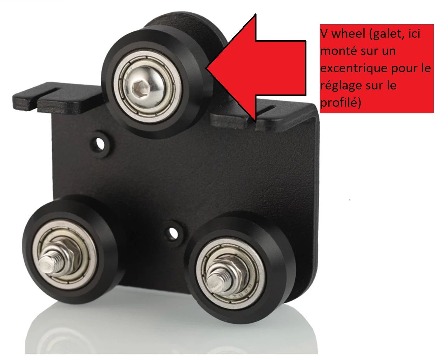

Grenouille Posté(e) Avril 12, 2022 Auteur Partager Posté(e) Avril 12, 2022 Désolé mais qu'est-ce que la V wheel ? (j'ai cherché sans succès ) et est-ce qu'il existe un test qui me permette de confirmer si c'est ca et d'y remédier. Encore une question de novice: je suis en train de faire la calibration des steps mais impossible de faire apparaitre les valeurs dont j'ai besoin , malgré la commande M503 lancée dans repetier host. Si tu peux aussi m'éclairer la dessus cela m'aiderait grandement. Merci à toi. Lien vers le commentaire Partager sur d’autres sites More sharing options...
pommeverte Posté(e) Avril 12, 2022 Partager Posté(e) Avril 12, 2022 (modifié) Salut @Grenouille, il y a 9 minutes, Grenouille a dit : qu'est-ce que la V wheel ? c'est un galet qui est guidé dans une rainure en V: Citation il y a 10 minutes, Grenouille a dit : impossible de faire apparaitre les valeurs dont j'ai besoin , malgré la commande M503 lancée dans repetier host. As-tu essayé la commande M92. Sinon, ces valeurs sont généralement dispo dans un menu de l'écran de l'imprimante Modifié (le) Avril 12, 2022 par pommeverte 1 Lien vers le commentaire Partager sur d’autres sites More sharing options...
