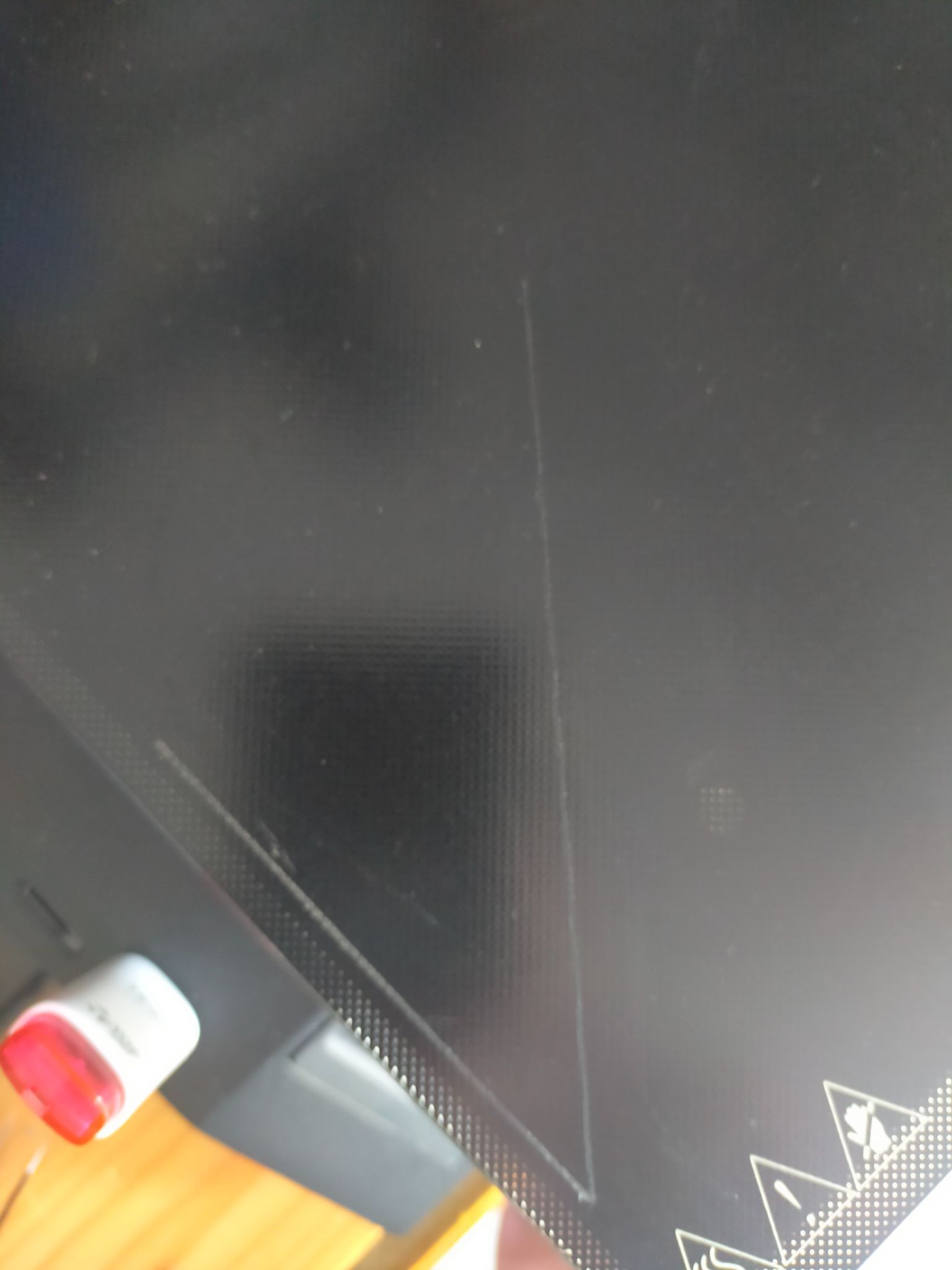

Grenouille Posté(e) Avril 24, 2022 Auteur Partager Posté(e) Avril 24, 2022 Me revoilà. J'ai voulu lancer une impression du cube de calibration pour continuer mes réglages, mais les rares fois où elle se lançait cela faisait du gloubi. J'ai constaté que le z était trop haut, j'ai donc corrigé avec la feuille de papier qui " gratte " juste ce qu'il faut . Et lors de ma énième tentative, l'impression se lance et l'horreur: La buse me fracasse le plateau Merci de me dire ce que je peux faire pour que ça ne se reproduise pas ( vérification, écritures dans gcode ???). Lien vers le commentaire Partager sur d’autres sites More sharing options...

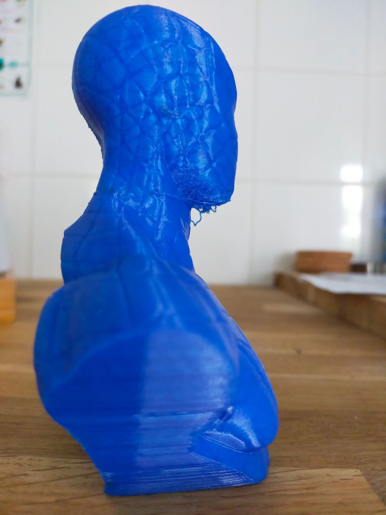

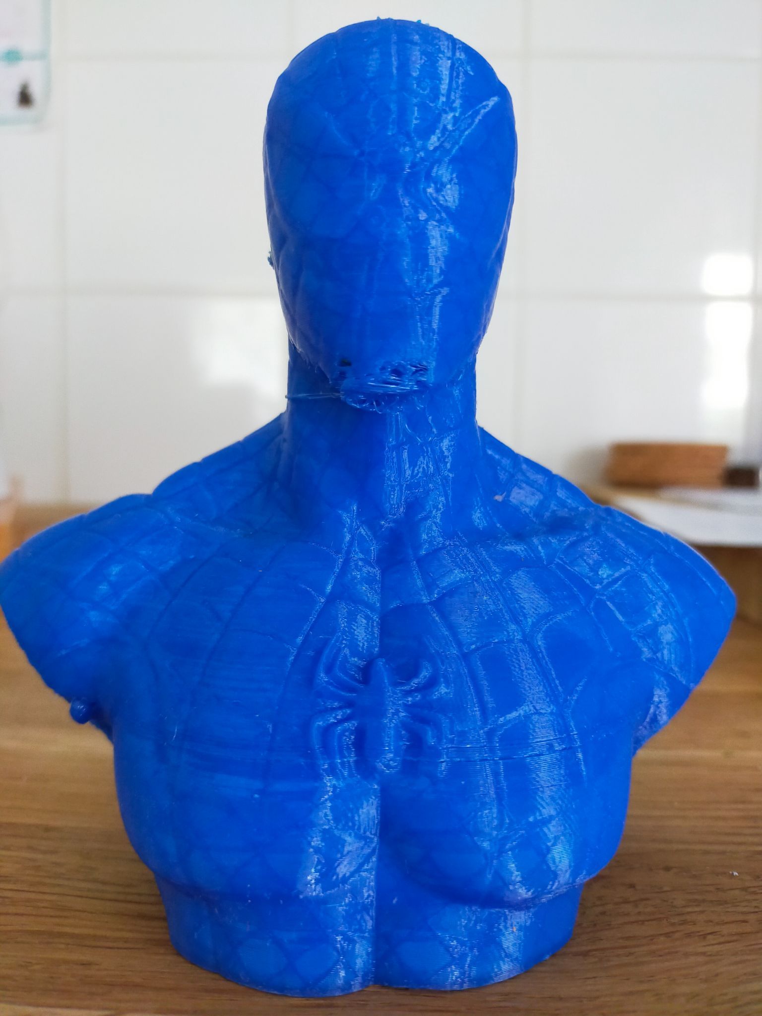

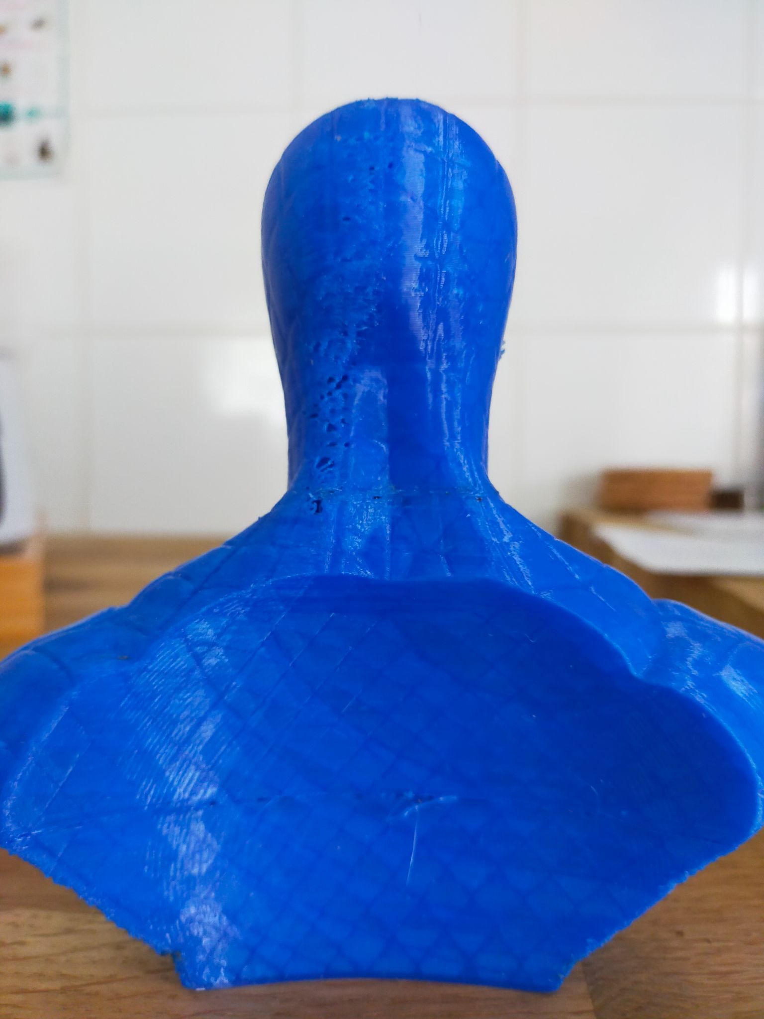

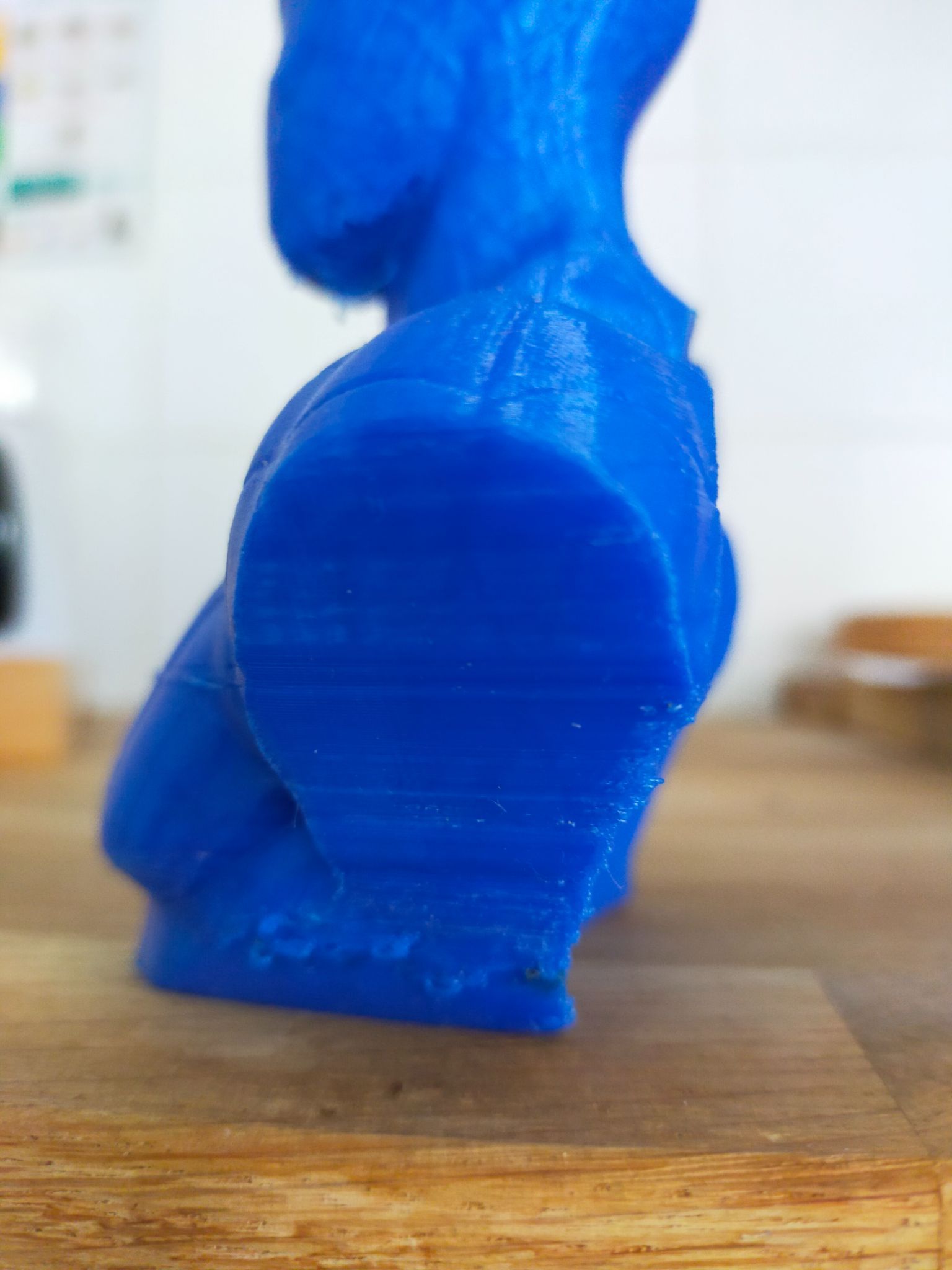

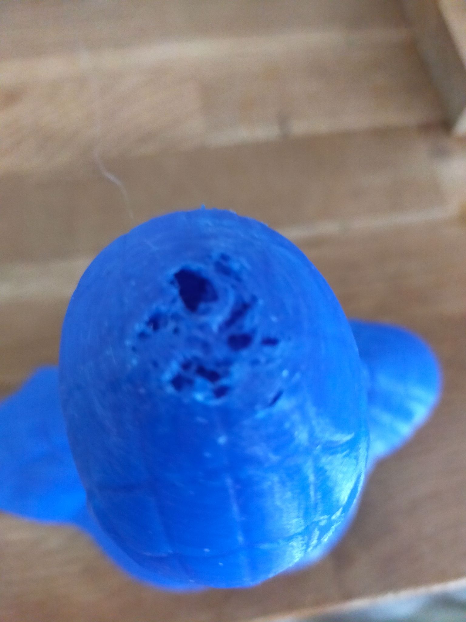

Grenouille Posté(e) Juin 30, 2022 Auteur Partager Posté(e) Juin 30, 2022 Cher(e)s expert(e)s, Après de long mois de tests, tâtonnements, un 3d touch remplacé, une nouvelle carte mère et un firmware installé ( Mr Magounet ), j'ai enfin pu faire la première impression. Elle n'est pas aussi bonne que je l'aurais souhaité. C'est dommage, car on n'a qu'une seule occasion de faire une première bonne impression ( je sais, je sors ). Donc là voici: Petg, 230 degrés, 75 pour le bed et pas de ventilation. Il y a une ligne de démarcation horizontale, sur le flanc gauche ,des " bavures" et puis des manques au niveau de la tête, problèmes de port a faux ? Bref, j'attends vos conseils avec impatience pour remédier à tout cela. Lien vers le commentaire Partager sur d’autres sites More sharing options...
