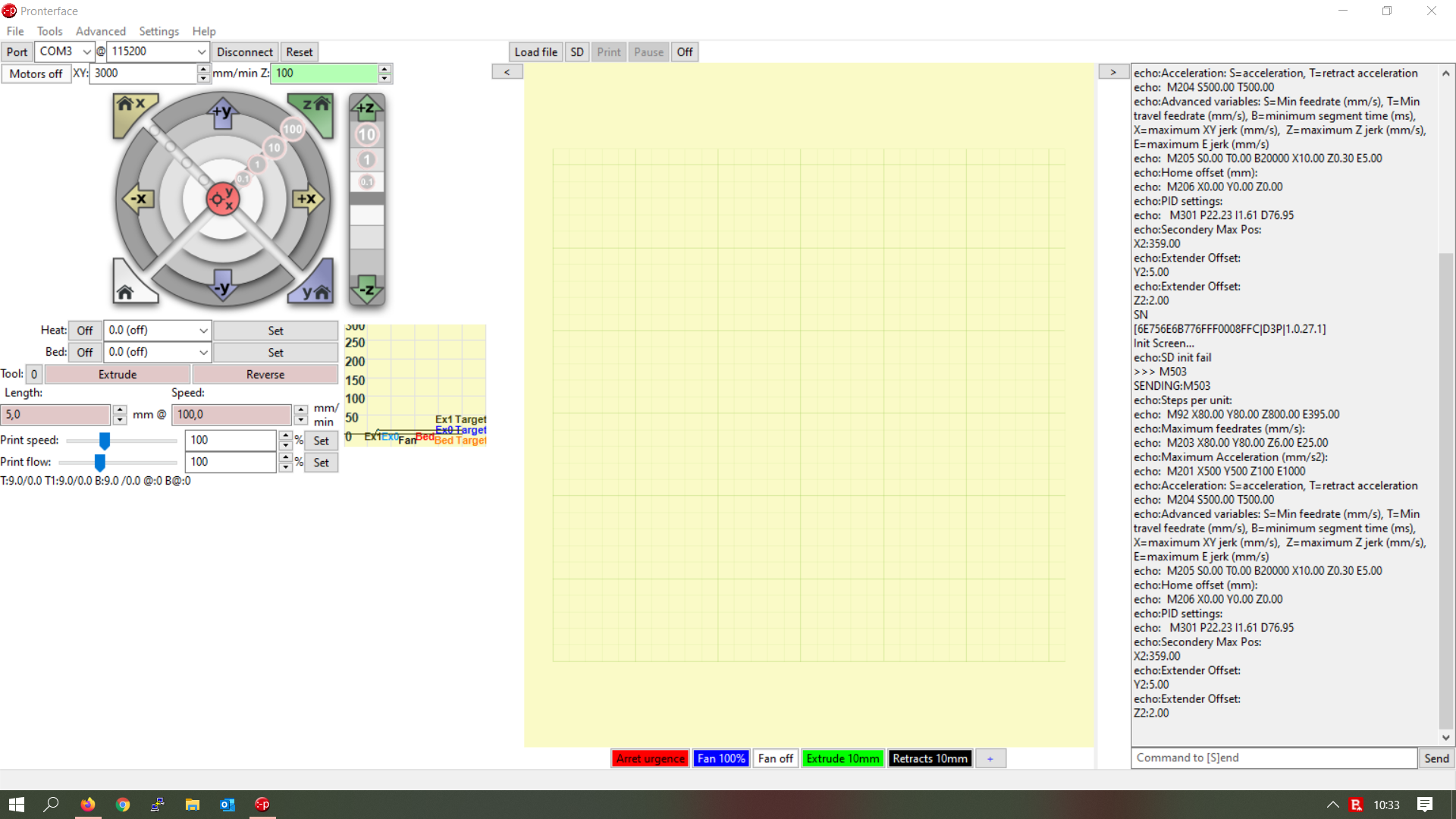

mich0111 Posté(e) Février 15, 2022 Auteur Partager Posté(e) Février 15, 2022 Il y a 2 heures, vap38 a dit : je ne sais pas j'utilise Ideamaker ! désolé Dommage. Je vais revenir à IdeaMaker pour voir si le cabotage améliore les choses. Par rapport à ta question sur les steps, je t'affiche le résultat d'un M503. Il me semble que la réponse est 395. Lien vers le commentaire Partager sur d’autres sites More sharing options...

Zep57 Posté(e) Février 15, 2022 Partager Posté(e) Février 15, 2022 Merci @vap38 J'ai ouvert le carter des dizaines de fois. J'ai vérifié le câble entre l'écran et la carte mère. ras Je vais faire l'essai avec Pronterface et je te tiens au courant. Donne moi un lien pour acheter un TJC stp. @mich0111 Bonne nouvelle, tu as le même écran? Recv: echo:Advanced variables: S=Min feedrate (mm/s), T=Min travel feedrate (mm/s), B=minimum segment time (ms), X=maximum XY jerk (mm/s), Z=maximum Z jerk (mm/s), E=maximum E jerk (mm/s)echo: M205 S0.00 T0.00 B20000 X10.00 Z0.30 E5.00 Recv: echo:Home offset (mm):echo: M206 X0.00 Y0.00 Z0.00 Recv: echo:PID settings:echo: M301 P22.23 I1.61 D76.95 Recv: echo:Secondery Max Pos:X2:359.00 Recv: echo:Extender Offset:Y2:5.00 Recv: echo:Extender Offset:Z2:2.00 Recv: SN[6E756E6B776FFF00080EC|D3P|1.0.32] Recv: Init Screen... There was a timeout while trying to connect to the printer Changing monitoring state from "Connecting" to "Offline" Connection closed, closing down monitor Elle ne trouve pas d'écran @vap38https://fr.aliexpress.com/item/1005003488271275.html?gatewayAdapt=glo2fra&gatewayAdapt=glo2bra&_randl_currency=EUR&_randl_shipto=FR&src=google&src=google&albch=shopping&acnt=248-630-5778&slnk=&plac=&mtctp=&albbt=Google_7_shopping&albagn=888888&isSmbAutoCall=false&needSmbHouyi=false&albcp=10191220526&albag=107473525328&trgt=1284054470089&crea=fr1005003488271275&netw=u&device=c&albpg=1284054470089&albpd=fr1005003488271275&gclid=Cj0KCQiAu62QBhC7ARIsALXijXSvCEoP_xizbtHRM4yu2doTleHvasnfhE0ZY-MOZXvvCzx0pqfm5B0aAgJOEALw_wcB&gclsrc=aw.ds&aff_fcid=7e38f6dfcb74495b866116199f81ec85-1644938622662-03511-UneMJZVf&aff_fsk=UneMJZVf&aff_platform=aaf&sk=UneMJZVf&aff_trace_key=7e38f6dfcb74495b866116199f81ec85-1644938622662-03511-UneMJZVf&terminal_id=34ff4ec6fd4f471abde5a4d45399d396 C'est ca le bon en V2? Lien vers le commentaire Partager sur d’autres sites More sharing options...
vap38 Posté(e) Février 15, 2022 Partager Posté(e) Février 15, 2022 @Zep57 ok c'est le bon écran. Si pronterface communique bien avec la carte mère essaie de faire un home pour me rassurer. Deuxième étape je pense que le firmware de l'écran est dans les choux, hélas il n''y a pas de master boot à ma connaissance pour un dwin! par contre nous avons un restor sur le TJC. si j'ai bien pourquoi as-tu changé la carte mère ? à mon sens c'est le firmware de l'écran qui ne serait pas du même niveau avec la carte mère. demande à Tenlog en fonction du firmware de la carte mère le firmware qui correspond avec l'écran je pense que le problème est identifiable je pense que c'est un adressage mémoire différent avec ta carte mère si tu as fait un nouveau montage. Donne bien à tenlog la version du firmware pour la carte mère. Lien vers le commentaire Partager sur d’autres sites More sharing options...
Zep57 Posté(e) Février 15, 2022 Partager Posté(e) Février 15, 2022 @vap38Je n'arrive a rien Connected to: Serial<id=0x67ebec90, open=True>(port='/dev/ttyUSB0', baudrate=115200, bytesize=8, parity='N', stopbits=1, timeout=10.0, xonxoff=False, rtscts=False, dsrdtr=False), starting monitor Send: N0 M110 N0*125 Recv: start Send: N0 M110 N0*125 Recv: echo: External Reset Recv: Marlin 1.0.32 Recv: echo: Last Updated: Oct 19 2021 11:46:03 | Author: Tenlog Recv: Compiled: Oct 19 2021 Recv: echo: Free Memory: 2366 PlannerBufferBytes: 1232 Recv: echo:Stored settings retrieved Recv: echo:Steps per unit:echo: M92 X80.00 Y80.00 Z800.00 E395.00 Recv: echo:Maximum feedrates (mm/s):echo: M203 X70.00 Y70.00 Z6.00 E25.00 Recv: echo:Maximum Acceleration (mm/s2):echo: M201 X500 Y500 Z100 E1000 Recv: echo:Acceleration: S=acceleration, T=retract accelerationecho: M204 S500.00 T500.00 Recv: echo:Advanced variables: S=Min feedrate (mm/s), T=Min travel feedrate (mm/s), B=minimum segment time (ms), X=maximum XY jerk (mm/s), Z=maximum Z jerk (mm/s), E=maximum E jerk (mm/s)echo: M205 S0.00 T0.00 B20000 X10.00 Z0.30 E5.00 Recv: echo:Home offset (mm):echo: M206 X0.00 Y0.00 Z0.00 Recv: echo:PID settings:echo: M301 P22.23 I1.61 D76.95 Recv: echo:Secondery Max Pos:X2:359.00 Recv: echo:Extender Offset:Y2:5.00 Recv: echo:Extender Offset:Z2:2.00 Recv: SN[6E756E6B776FFF00080EC|D3P|1.0.32] Recv: Init Screen... There was a timeout while trying to connect to the printer Changing monitoring state from "Connecting" to "Offline" Connection closed, closing down monitorc C'est le SAV qui m'a envoyé une nouvelle carte mère. Les firmware aussi viennent du SAV. Je vais commander un écran TJC en attendant. J'aurais une carte mère en stock. Tu n'aurais pas un lien Amazon pour l'écran ? Lien vers le commentaire Partager sur d’autres sites More sharing options...
vap38 Posté(e) Février 15, 2022 Partager Posté(e) Février 15, 2022 @Zep57 j'ai vu dans m503 l'écran n'arrive à se connecter ! pour qu'elle raison tu as changé la carte mère ?? Ok il faut à priori synchroniser les firmware entre la carte mère et l'écran DWIN. Tenlog sans à encore fait un bug dans leur firmware Essaie de leur poser la question, ce qui est positif la carte mère répond mais aucune synchro avec le screen Lien vers le commentaire Partager sur d’autres sites More sharing options...

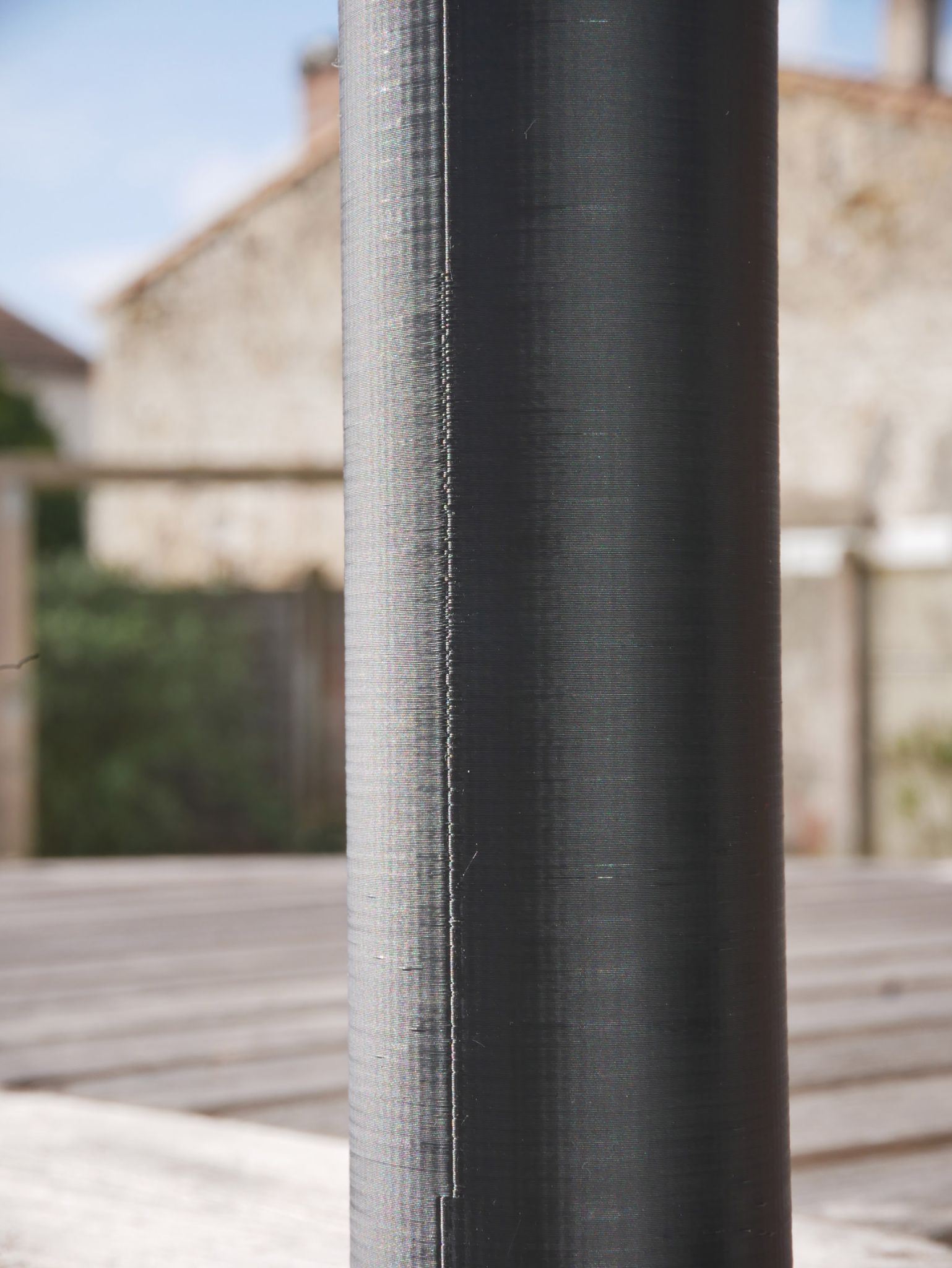

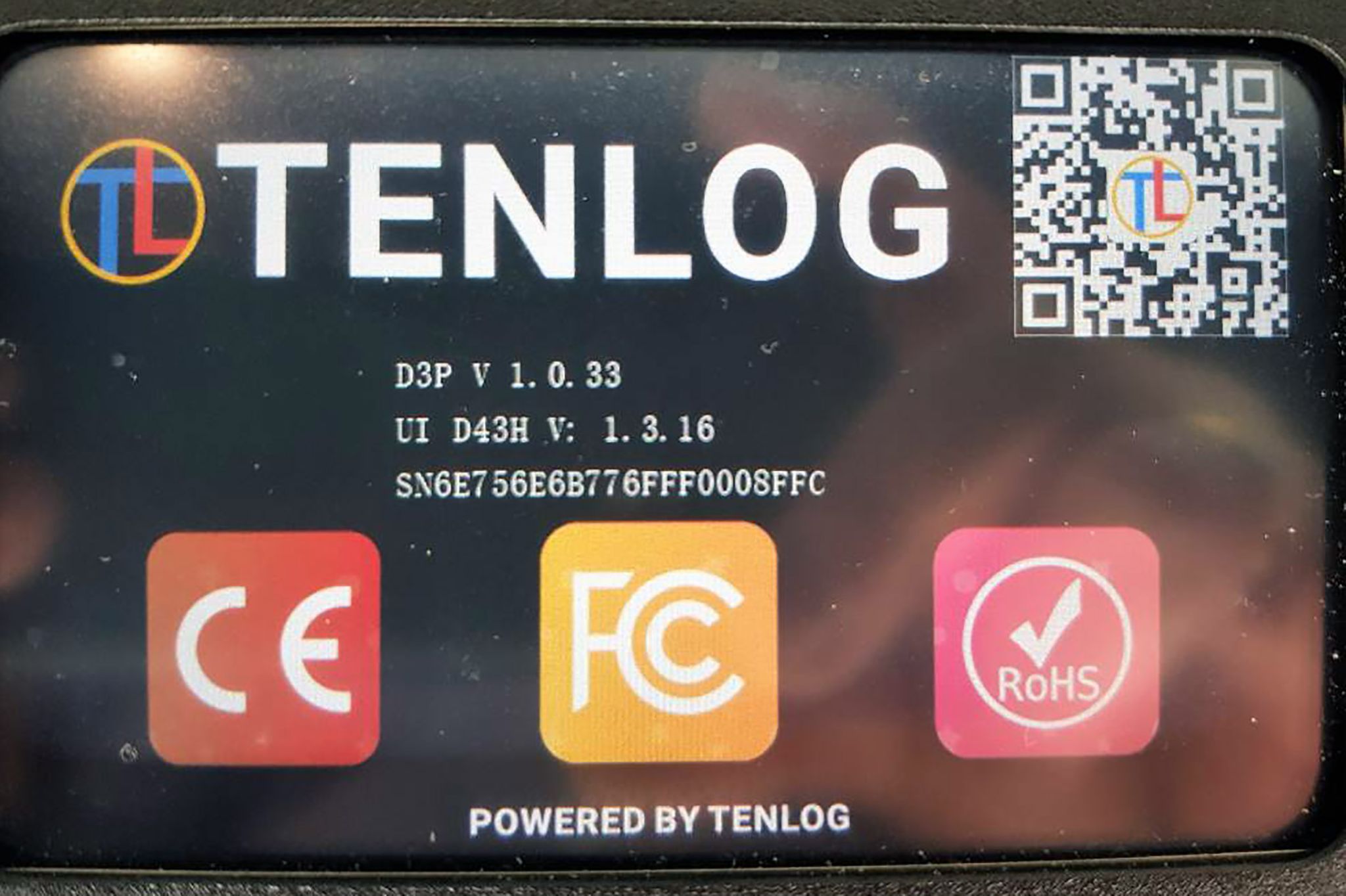

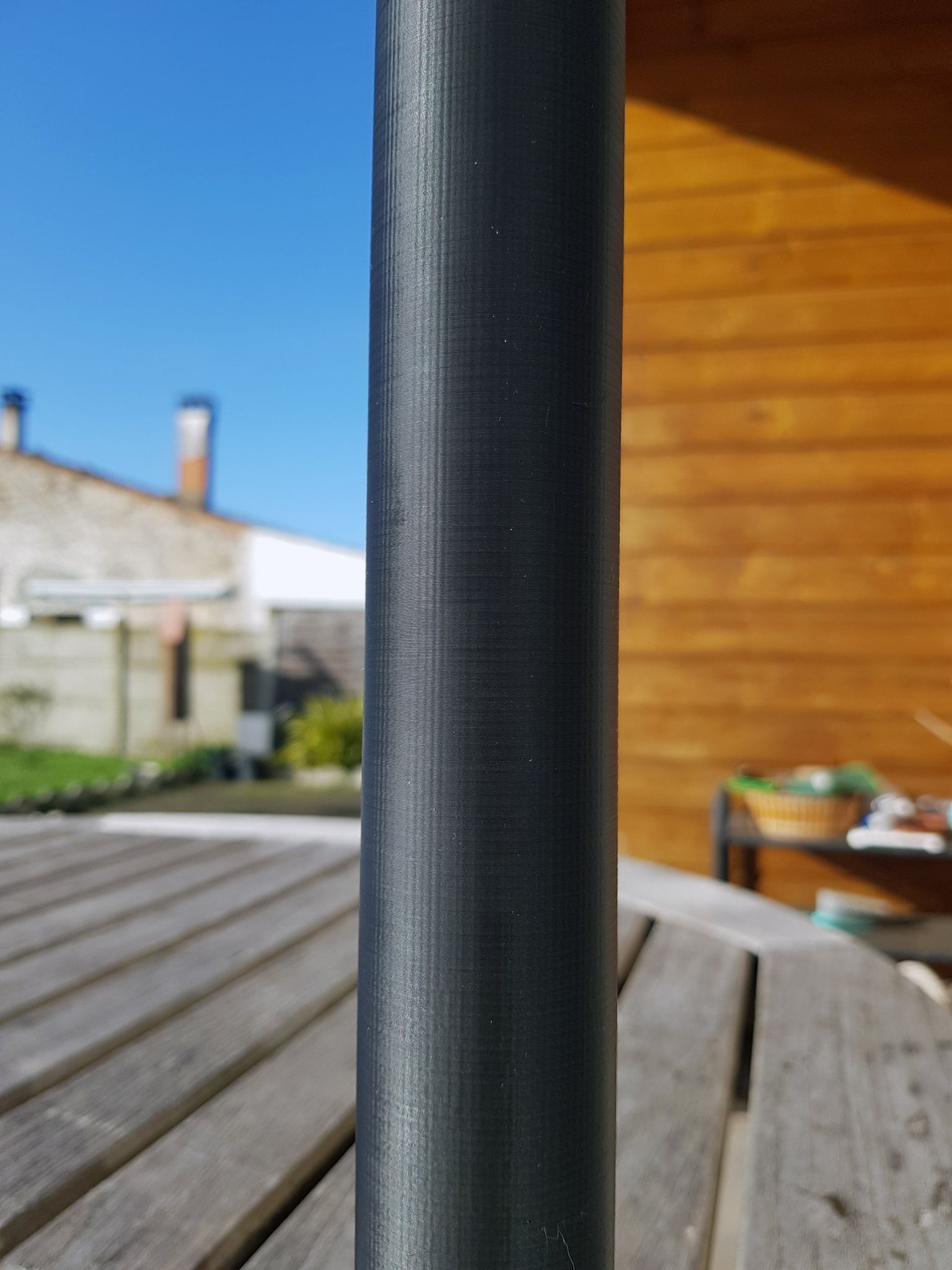

vap38 Posté(e) Février 19, 2022 Partager Posté(e) Février 19, 2022 Bonjour, @mich0111 le résultat est surprenant ! plus de défauts sur l'axe Z les couches sont constantes régularité. Bravo pour ta persévérance Je suis surpris quelle est la version du firmware je vais faire un check pour vérifier quels sont les évolutions sur la progression des Axes et steps ? a+ Lien vers le commentaire Partager sur d’autres sites More sharing options...
mich0111 Posté(e) Février 19, 2022 Auteur Partager Posté(e) Février 19, 2022 (modifié) il y a 33 minutes, vap38 a dit : Bonjour, @mich0111 le résultat est surprenant ! plus de défauts sur l'axe Z les couches sont constantes régularité. Bravo pour ta persévérance Je suis surpris quelle est la version du firmware je vais faire un check pour vérifier quels sont les évolutions sur la progression des Axes et steps ? a+ La version est indiquée sur mon écran : J'ai également mis à jour le firmware de l'écran mais je ne pense pas qu'il influt. Je te joins également le fichier de la carte mère. TL-D3P.hex En revanche, je trouve la couture toujours aussi "floue". Qu'en penses-tu ? Mais peut-être est-ce dû au gcode fourni par Tenlog. Modifié (le) Février 19, 2022 par mich0111 Lien vers le commentaire Partager sur d’autres sites More sharing options...
