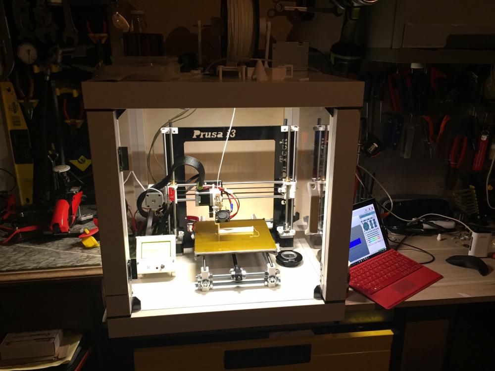

Pratiquement 2 mois ce sont écoulés depuis mes premiers pas avec la prusa i3 et on peut dire que j'y ai passé quelques centaines d'heures (c'est très addictif ces petites machines ;) ) et après avoir bien compris le fonctionnement, il me reste quelques petites choses à faire dessus.
Depuis mes débuts voici les éléments de modification que j'y ai apporté :
- Changement de la hotend par une Hotend Hexagon (après avoir détruit la J-head MK V par méconnaissance et erreur de ma part)
- impression du kit Rework 1.5 et convertion de la Rework 1.0 en 1.5 avec tiges trapézoidales et ajout du capteur inductif
- ajout des barres de stabilisation l'arrière
- Ajout d'un ventilateur 40mm pour la Ramps 1.4
- ajout d'un afficheur LCD 12864 avec carte SD
- Passage des cables sur l'axe X dans un cable chain que j'ai imprimé.
- Fabrication d'un caisson à partir de 2 tables basses IKEA Lack
Aujourd'hui je sors des pièces de qualité qui me paraissent tout à fait convenable en PLA et depuis peu en ABS.
J'ai fait le constat que mon alimentation de type ATX 12V 16A est un peu juste pour extruder de l'ABS (température max du plateau à 88°C et hotend varie entre 226 et 231°c max), il me faut donc en premier lieu changer cette alimentation pour monter beaucoup plus haut en température avec l'ABS.
Je réfléchis également à changer mon écran lcd 12864 par un écran de type MKS TFT 2.8
C'est tellement addictif que j'ai maintenant dans l'idée de me fabriquer une Delta pour voir les différences.
