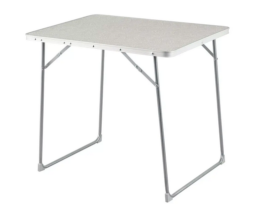

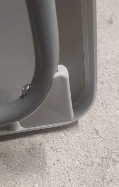

N’ayant pas trouvé de table avec pieds réglables à un prix abordable j'ai fait la modification sur une table de camping DECATHLON
Le principe est de compenser les défauts du terrain emplacement de camping.
La table en question

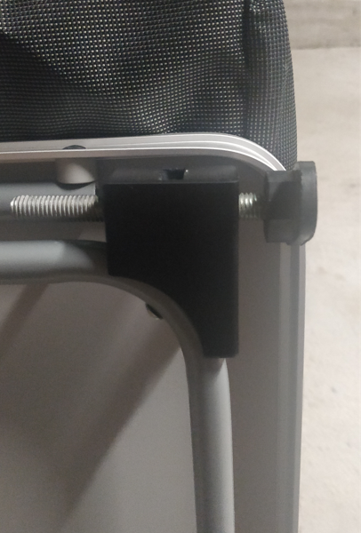

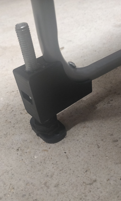

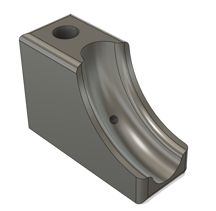

Les 4 pieds gris sur la photo seront remplacés par mes pieds réglables après dépliage sinon ça ne passe pas.

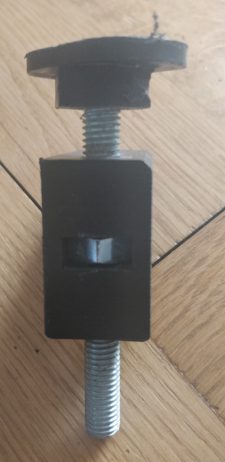

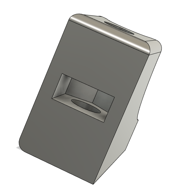

J'ai utilisé des pieds avec tige fileté de 10mm + écrou, on garde la vis de maintien d'origine.

Pour le camping en montagne, il va falloir que tu rallonges les vis.
