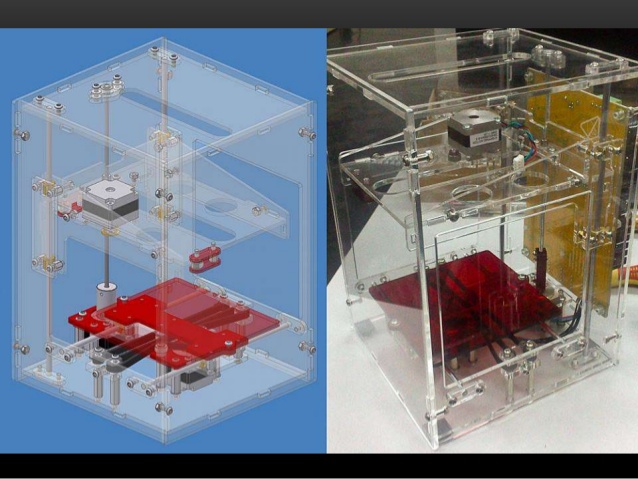

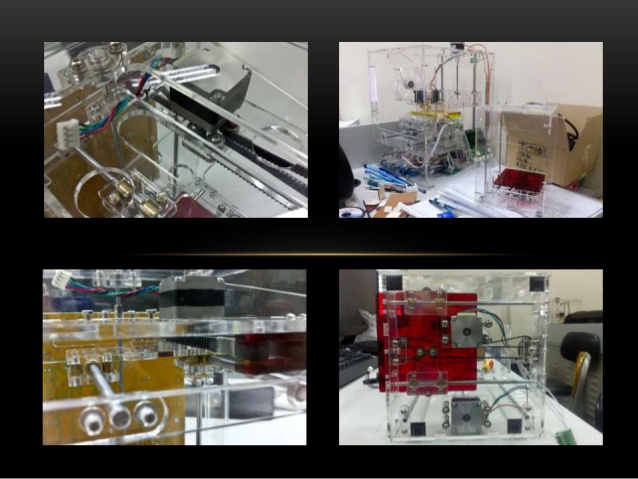

Cyrille Posté(e) Aout 30, 2016 Partager Posté(e) Aout 30, 2016 Bonsoir les makers ! En regardant une review de l'imprimante 3D la Mini Fabrikator, j'ai été surpris par le système de courroie qu'ils utilisent. Le principe est assez simple et d'après la review cela permettrai de gagner en couple et en précision. Mais je n'ai jamais vu ça sur d'autre imprimante... Si c'était bien le cas je suis tenté d'utiliser ça pour compenser les problèmes de couples de mes moteurs de recyclés Qu'en pensez-vous ? Cyrille. Lien vers le commentaire Partager sur d’autres sites More sharing options...
Tircown Posté(e) Aout 30, 2016 Partager Posté(e) Aout 30, 2016 Oui c'est le principe des poulies. Par contre, je pense que le schéma est faux: la courroie n'est pas ancrée sur le chariot comme dessiné en haut mais doit passer par une seconde poulie et être ancrée sur le châssis comme en bas. Dans ce cas ça double la précision et réduit le poids du chariot par 2. En contrepartie la vitesse de déplacement est aussi réduite par 2. C'est pertinent sur des petits volumes et trop contraignant sur des plus gros, mais ça peut effectivement résoudre tes problèmes de faiblesse moteur. Lien vers le commentaire Partager sur d’autres sites More sharing options...
Cyrille Posté(e) Aout 30, 2016 Auteur Partager Posté(e) Aout 30, 2016 Merci pour ta réponse Tircown. J'ai pas tout à fait compris tes explications pour le schéma. Est ce que tu en aurai un de disponible ? J'ai essayé de comprendre comment fonctionne l'imprimante en question a partir de photos donc je me suis probablement planté. En tout cas si ça divise la vitesse pour aussi diviser le poids du plateau ça m'intéresse peu car j'ai déjà un moteur bien trop lent et je pense pas qu'en augmentant la vitesse cela permette de compenser le couple perdu puis retrouvé avec ce système. En revanche, cette histoire de précisions me permettrai peut-être d'utiliser un moteur qui n'aurai pas assez de step/tour ? (genre 96 au lieu de 200) ça éviterai le jeu qu'il y a dans les démultiplication en nylon ? Merci beaucoup. Cyrille. Envoyé de mon ONE E1003 en utilisant Tapatalk Lien vers le commentaire Partager sur d’autres sites More sharing options...

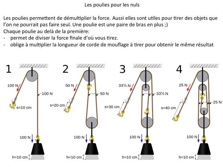

Tircown Posté(e) Aout 31, 2016 Partager Posté(e) Aout 31, 2016 Pour le principe des poulies : source: http://www.chocoslack.com/fr/2015/02/06/les-poulies-pour-le-nuls/ C'est le cas 2, à l'horizontal avec le chariot à la place du poids. En gros pour faire 10cm avec le chariot le moteur doit faire parcourir 20cm à la courroie. Ca double la précision mais si tes moteurs sont déjà à fond, ça va ralentir l'impression par 2. Le schéma est plutôt comme ça : Lien vers le commentaire Partager sur d’autres sites More sharing options...
