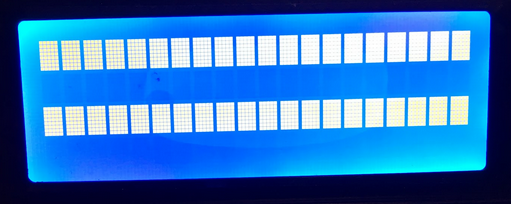

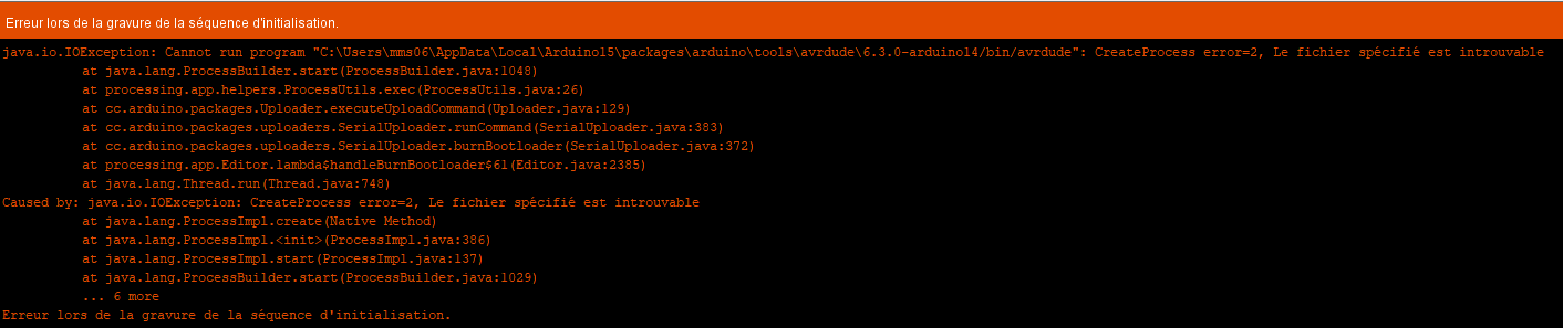

Invité Posté(e) Février 15, 2022 Partager Posté(e) Février 15, 2022 (modifié) Bonsoir à toutes et tous, Ce tuto, traite exactement du problème que je rencontre : à l'écran 2 superbe ligne blanche, des matrices. https://docs.google.com/document/d/15u5yXbS9HYkqDjIiUQfwg5WllBLa19YEqDRA5D9r-k0/edit Avec l'USBasp la commande ''Graver la séquence d'initialisation'' se solde par le message d'erreurs ci-dessous Merci pour votre aide. Modifié (le) Février 15, 2022 par Alain06 Lien vers le commentaire Partager sur d’autres sites More sharing options...

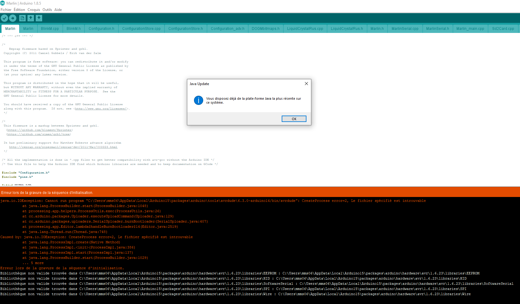

Maeke Posté(e) Février 15, 2022 Partager Posté(e) Février 15, 2022 (modifié) As tu bien fait ce qui est écrit à l'étape 1? Et vérifies que java est installé et opérationnel. Le message d'erreur indique très clairement un fichier manquant et toutes les erreurs sont liées à java. Et si tu utilises arduino ide, les versions récentes sont partiellement incompatibles avec les cartes anet (à cause d'une seule et unique librairie), par contre arduino ide 1.8.5 devrait fonctionner (ou tu peux chercher sur internet ou ce forum plus d'info sur cette incompatibilité pour savoir quelle librairie downgrader, désolé mais les tutos d'olivier ne sont pas à jour sur cette incompatibilité pour autant que je sache). Modifié (le) Février 15, 2022 par Maeke Lien vers le commentaire Partager sur d’autres sites More sharing options...
Invité Posté(e) Février 16, 2022 Partager Posté(e) Février 16, 2022 Merci @Maeke pour tes propositions. J'ai respecté scrupuleusement les recommandations de l'étape 1, puis constaté que Java était à jour, Installé la version arduino ide 1.8.5 et j'ai les message d'erreur qui m'informe : bibliothèque invalide. Je suis navré de persister et de solliciter le forum, mais en même temps j'attends de l'aide. Encore merci. Lien vers le commentaire Partager sur d’autres sites More sharing options...
Maeke Posté(e) Février 16, 2022 Partager Posté(e) Février 16, 2022 (modifié) Le problème avec windows, c'est qu'une désinstallation n'est jamais complète si on se contente du processus de microsoft. Autrement dit, quand tu as voulu passer à arduino 1.8.5 il restait des traces de la version plus récente, notamment dans certains dossiers cachés du système. Il peut aussi rester des traces dans la base de registre (je te dis pas le cauchemar pour désinstaller le logiciel des hp officejets il y a plus d'une dizaine d'année par exemple, jusqu'à ce qu'ils sortent un programme de nettoyage). Autrement dit tu as encore très probablement la librairie incompatible. Et le logiciel n'a pas aimé le conflit. Donc regardes sur les forums comment nettoyer le système après désinstallation de arduino ide. Modifié (le) Février 16, 2022 par Maeke Lien vers le commentaire Partager sur d’autres sites More sharing options...

Invité Posté(e) Février 16, 2022 Partager Posté(e) Février 16, 2022 (modifié) Formidable !!! Plus aucune erreur séquence d'initialisation gravée. Comme quoi il faut absolument désinstaller et purger avant d'installer une version. Bref, maintenant que dois-je faire pour l'affichage des lignes et matrices qui est persistant. Processeur Atmega 1284P la carte ci dessous - En même temps, ma carte est peut être naze ? Modifié (le) Février 16, 2022 par Alain06 Lien vers le commentaire Partager sur d’autres sites More sharing options...

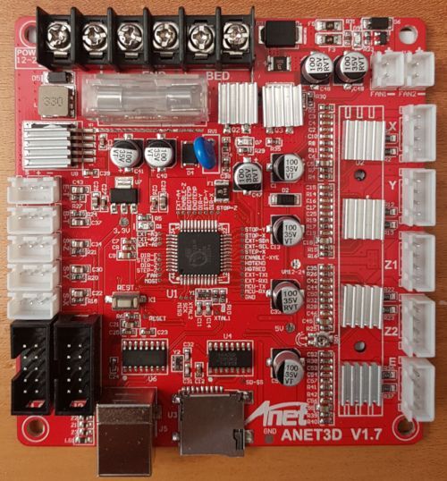

Invité Posté(e) Février 17, 2022 Partager Posté(e) Février 17, 2022 (modifié) Merci @Patrick76 j'ai joint la photo de ma carte, comment faire pour connaître les version 1.5 ou 1.7 ? Modifié (le) Février 17, 2022 par Alain06 Lien vers le commentaire Partager sur d’autres sites More sharing options...
Maeke Posté(e) Février 17, 2022 Partager Posté(e) Février 17, 2022 (modifié) Il y a 1 heure, Patrick76 a dit : attention, cette procédure c'est pour la version anet 1.0 fonctionne t-elle pour les version 1.5 et 1.7 actuelles ???? Oui, les seules différences réelles entre les générations sont le placement et le modèle de certains connecteurs et le fusible sur la 1.7, elles ont exactement le même firmware et sont toutes dénominées 1.0 sous arduino ide (les fichiers ajoutés par la procédure datent D'AVANT la sortie de la révision 1.5), ceci dit, cette procédure ne touche PAS à la librairie fautive, elle ne fait qu'apporter le support matériel des cartes qui ne sont pas du tout reconnue par arduino ide par défaut. PS, ils ont aussi changé le bouton reset sur la 1.7 et il y a le nombre de potentiomètres sur les variantes de la 1.0. Quand au placement des connecteurs, une comparaison entre la 1.0 et la 1.5 montre que l'écart entre les deux connecteurs lcd a été modifié (ce qui veut dire au passage que l'adaptateur bl-touch/3d-touch que l'on trouve sur ebay et peut-être ali-express n'est pas compatible avec TOUTES les révisions de la carte et en plus il n'est compatible qu'avec UN des deux écrans anet compatibles avec la carte anet 1.0/1.5/1.7). Bref il n'y a AUCUNE différence MAJEURE. Modifié (le) Février 17, 2022 par Maeke Lien vers le commentaire Partager sur d’autres sites More sharing options...
Invité Posté(e) Février 17, 2022 Partager Posté(e) Février 17, 2022 Il y a 2 heures, Alain06 a dit : Merci @Patrick76 j'ai joint la photo de ma carte, comment faire pour connaître les version 1.5 ou 1.7 ? ta carte , c'est facile , c'est écris dessus: 1.7 mais d’après @Maeke, ça n'as pas d'importance au niveau du soft, ce serais juste des modifications matériel Lien vers le commentaire Partager sur d’autres sites More sharing options...
Maeke Posté(e) Février 17, 2022 Partager Posté(e) Février 17, 2022 (modifié) Il y a 19 heures, Alain06 a dit : Formidable !!! Plus aucune erreur séquence d'initialisation gravée. Comme quoi il faut absolument désinstaller et purger avant d'installer une version. Bref, maintenant que dois-je faire pour l'affichage des lignes et matrices qui est persistant. Processeur Atmega 1284P la carte ci dessous - En même temps, ma carte est peut être naze ? Normal, comme je l'ai déjà dis quand on flash le bootloader (donc quand on "grave la séquence d'initialisation"), le firmware est effacé donc de toutes façons la carte ne peut pas démarrer tant que tu n'auras pas flashé le nouveau firmware, relis l'étape 4 du tuto d'Olivier (au passage Olivier ne cite jamais ses sources, celui qui lui a appris à débricker une carte anet, c'est moi, d'ailleurs il dit de flasher le firmware mais n'explique pas pourquoi). séquence d'initialisation = bootloader. Modifié (le) Février 17, 2022 par Maeke Lien vers le commentaire Partager sur d’autres sites More sharing options...

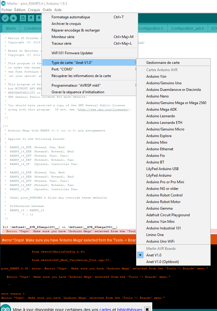

Invité Posté(e) Février 17, 2022 Partager Posté(e) Février 17, 2022 Après avoir télécharger Marlin 1.1.9 et configuré pour Anet V1.0, et vérification => Message ci-dessous Lien vers le commentaire Partager sur d’autres sites More sharing options...
Maeke Posté(e) Février 17, 2022 Partager Posté(e) Février 17, 2022 (modifié) Tu n'as probablement pas utilisé les bons fichiers configuration.h et configuration_adv.h Tu les trouveras dans "Marlin/example_configurations/Anet/A8", copies les et remplaces ceux qui sont dans "Marlin" suis ce tuto d'Olivier: Marlin119 sur anet.7z Et évites Marlin 2.x, il est trop lourd pour la carte Anet 1.0/1.5/1.7. Modifié (le) Février 17, 2022 par Maeke Lien vers le commentaire Partager sur d’autres sites More sharing options...

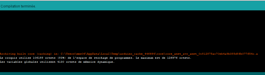

Invité Posté(e) Février 18, 2022 Partager Posté(e) Février 18, 2022 La compilation a l'air bien de se terminer, encore une ligne rouge. Une erreur ? Toujours les lignes blanche et les matrices. Carte naze ? Lien vers le commentaire Partager sur d’autres sites More sharing options...
Maeke Posté(e) Février 18, 2022 Partager Posté(e) Février 18, 2022 (modifié) La carte elle-même est parfaitement fonctionnelle, et ne sera de toutes façons flashée qu'à la deuxième opération (le téléversement), la première opération (la compilation) n'accède pas à la carte. Autrement dit, au moment de la compilation aucune donnée n'est transmise à la carte elle-même, cette ligne n'est PAS une erreur (je suis d"accord, ils auraient pu choisir une autre couleur pour ce message), elle te dit juste que le résultat est stocké en attendant que tu flashes. Il faut juste lancer le téléversement maintenant. Pour être clair, TOUS les ennuis que tu as eu pour flasher cette carte ne venaient PAS de la carte mais bel et bien de l'ordinateur. Le seul fait que tu soit parvenu à flasher le bootloader PROUVE que la carte est fonctionnelle. Modifié (le) Février 18, 2022 par Maeke Lien vers le commentaire Partager sur d’autres sites More sharing options...
Invité Posté(e) Février 18, 2022 Partager Posté(e) Février 18, 2022 il y a 22 minutes, Maeke a dit : Le seul fait que tu soit parvenu à flasher le bootloader PROUVE que la carte est fonctionnelle. @Maeke EXACTEMENT ! Tout fonctionne parfaitement après le téléchargement. Encore un grand MERCI pour ta patience et ton expérience. Lien vers le commentaire Partager sur d’autres sites More sharing options...
