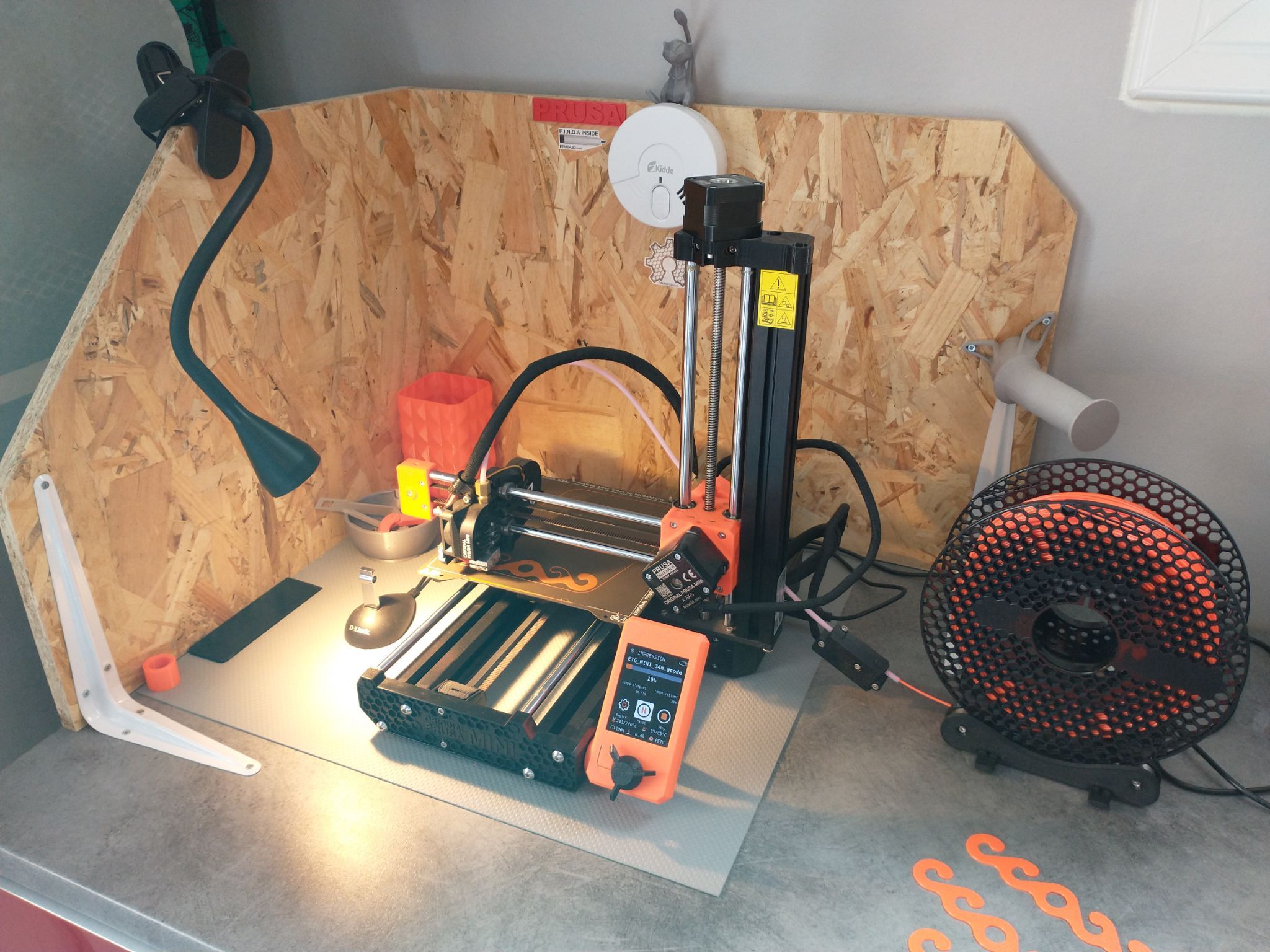

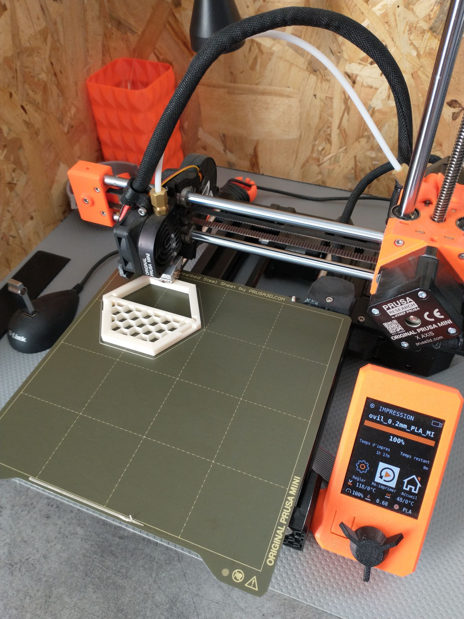

Alpes86 Posté(e) Février 20, 2022 Posté(e) Février 20, 2022 Bonjour à tous, Cela fait environ 1 an que j'ai ma Prusa Mini +, il est donc temps de partager un petit retour d'expérience. Il s'agit de ma première imprimante 3D. N'ayant quasiment aucune connaissance en électronique, et pas spécialement envie de me prendre la tête avec du code (même s'il m'arrive de faire quelques scripts au travail), j'avais cherché une imprimante "plug & print" avec des avis positifs notamment sur la fiabilité et la régularité d'impression. J'ai par contre un bon niveau en CAO. Pour l'usage, je m'en sert régulièrement pour imprimer tout un tas de trucs inutiles mais amusants venant de bibliothèques en ligne, réparer les jouets et objets cassés à la maison (interrupteur hotte, charnière de placard, manche aspirateur...) ou encore des trucs utiles pour le bricolage (jonctions de planches composite pour bordures de potager, supports pour outils, ...). Bref, du classique pour un imprimeur amateur :-). Donc après avoir passé environ 8kg de PLA ou PETG, pour imprimer environ 400 pièces sur 700h. Je reste très (très) satisfait de cette imprimante. Elle est "stock", j'ai juste ajouté des clips pour tenir plus proprement la nappe de l'écran, et j'utilise une rallonge USB pour déporter la clef du côté gauche (moins gêné par le filament). La maintenance depuis le début a uniquement consisté à resserrer les (3) vis après les premières impressions (conseil de @divers de mémoire) et à graisser les axes de temps en temps. Pour les plateaux, je les manipule toujours avec des gants (comme ça pas de gras dessus ) et les nettoie de temps en temps à l'eau tiède + produit vaisselle (d'une célèbre marque au citron ). J'y mets aussi quelques fois un coup de lingette nettoyant lunettes (ça dépanne mais ce n'est pas aussi efficace que l'IPA ou le nettoyage évoqué précédemment). Je note quand même une légère usure du plateau lisse (qui a plus servit), mais il me reste le 2e côté avant d'en commander un neuf . Côtés outils, j'utilise une petite spatule (qui est en fait un rectangle de plastique biseauté d'un côté), une pince coupante (la petite bleu que l'on voit partout), une pince à bec et un petit chalumeau (quand il y a un peu de stringing car cela laisse moins de suie qu'un briquet). Pour les principaux points positifs: - Toujours prête à imprimer, - La qualité d'impression avec les réglages de base (utilisation de PrusaSlicer), - L'accroche des feuilles PEI (lisse et texturée) et leur côté pratique pour décoller les impressions, - La possibilité de mémoriser ces plateaux et donc leur Z initial, - L'auto-levelling et la facilité d'ajuster au besoin (très rare) le Z en live, - Si besoin aussi, la température facile à modifier en cours d'impression, - Le changement de filament bien guidé, - L'ergonomie des menus. Les "problèmes" rencontrés: - Attention lors des changements de filaments, il faut se souvenir que l'imprimante n'a pas forcément en mémoire la position z et la tête monte de quelques cm en positions "parking". Si on avait arrêté l'imprimante proche de la limite haute, elle tente de monter quand même et ..." claclaclac" en butée haute => penser à redescendre un peu la tête avant de changer le filament. - L'impression en couches de 0.05mm qui ne m'a pas convaincu, je pense que la buse est trop proche et fait fondre les tous petits détails (après j'ai pas poussé mes recherches pour améliorer le truc). - Deux fois récemment, j'ai retrouvé la tête en Z=0 en haut à gauche du plateau en fin d'impression, au lieu d'être remontée de quelques cm au dessus du Z d'impression final et "rangée" en haut à droite du plateau. Je me demande si cela est lié à un update du profil sur PrusaSlicer (j'ai le souvenir d'avoir cliqué sur la MaJ). Cependant j'ai comparé mes G-codes et n'ai pas vu de différence sur la fin d'impression mais j'ai peut-être loupé un truc... Voila pour les plus et les moins. J'envisage par la suite de tester une buse de 0.6 sur de plus grosses impressions, mais pour l'instant la 0.4 d'origine faisant très bien son travail, j'ai "peur" de la démonter et que ça fonctionne moins bien après . J'ai aussi acheté une bobine d'ASA que je testerai surement cet été. Le TPU me tente également, mais compte tenu du Bowden, je testerai le jour où j'en aurais vraiment besoin. Côté filament, j'ai presque toujours utilisé du Prusament que ce soit en PLA ou en PETG. Selon les couleurs, certains s'impriment un peu plus propre (stringing principalement) que les autres mais rien de très variable non plus. Au global, j'aime beaucoup ces filaments. J'utilise aussi du Polyterra (de chez Polymaker), le prix est correct, le rendu est beau (mat), mais je trouve l'accroche entre les couches moins bonne que le Prusament. Son trancannage est moyen, et il remonte un peu trop par capillarité sur la buse. Il blanchit aussi très rapidement au ponçage ou bien à la séparation des supports. Je suis donc globalement mitigé sur ce filament. Pour conclure, de mon avis personnel, c'est une très bonne imprimante pour commencer. Même si le budget est plus conséquent que d'autres, je pense que l'on s'y retrouve en partie au vu de la fiabilité, du confort d'usage et du fait qu'elle ne nécessite pas d'upgrade. Pour la prochaine : une Prusa i3 MK3S+ ou bien une idex histoire de s'amuser avec les deux têtes. Mais ai-je vraiment besoin de changer d'imprimante ? Une petite photo pour finir. 5 1

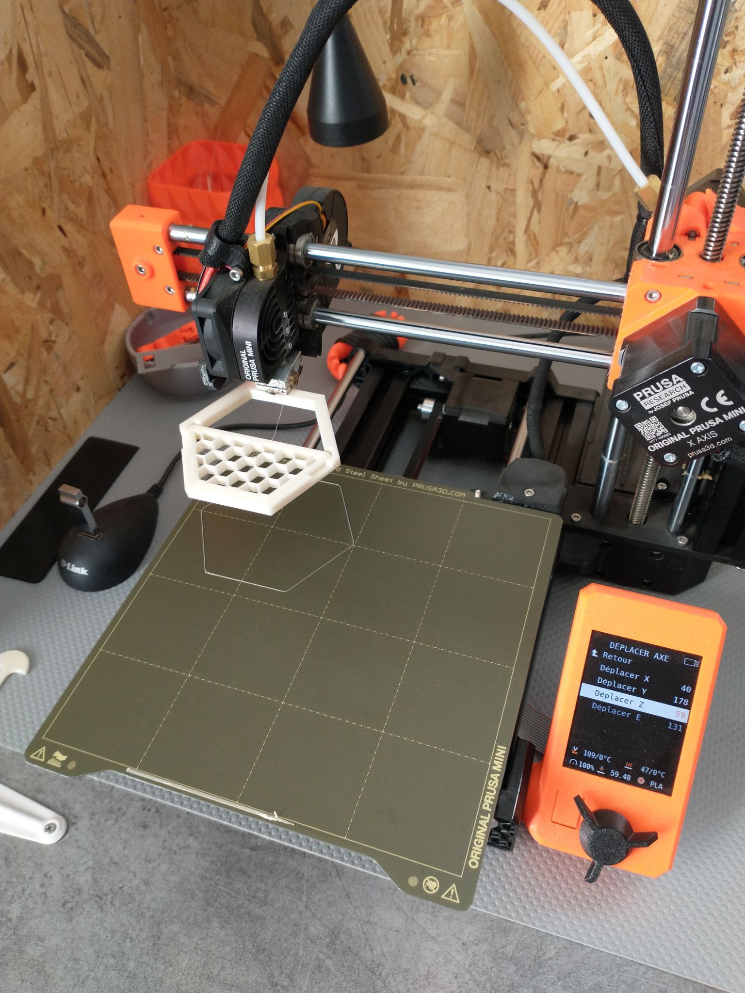

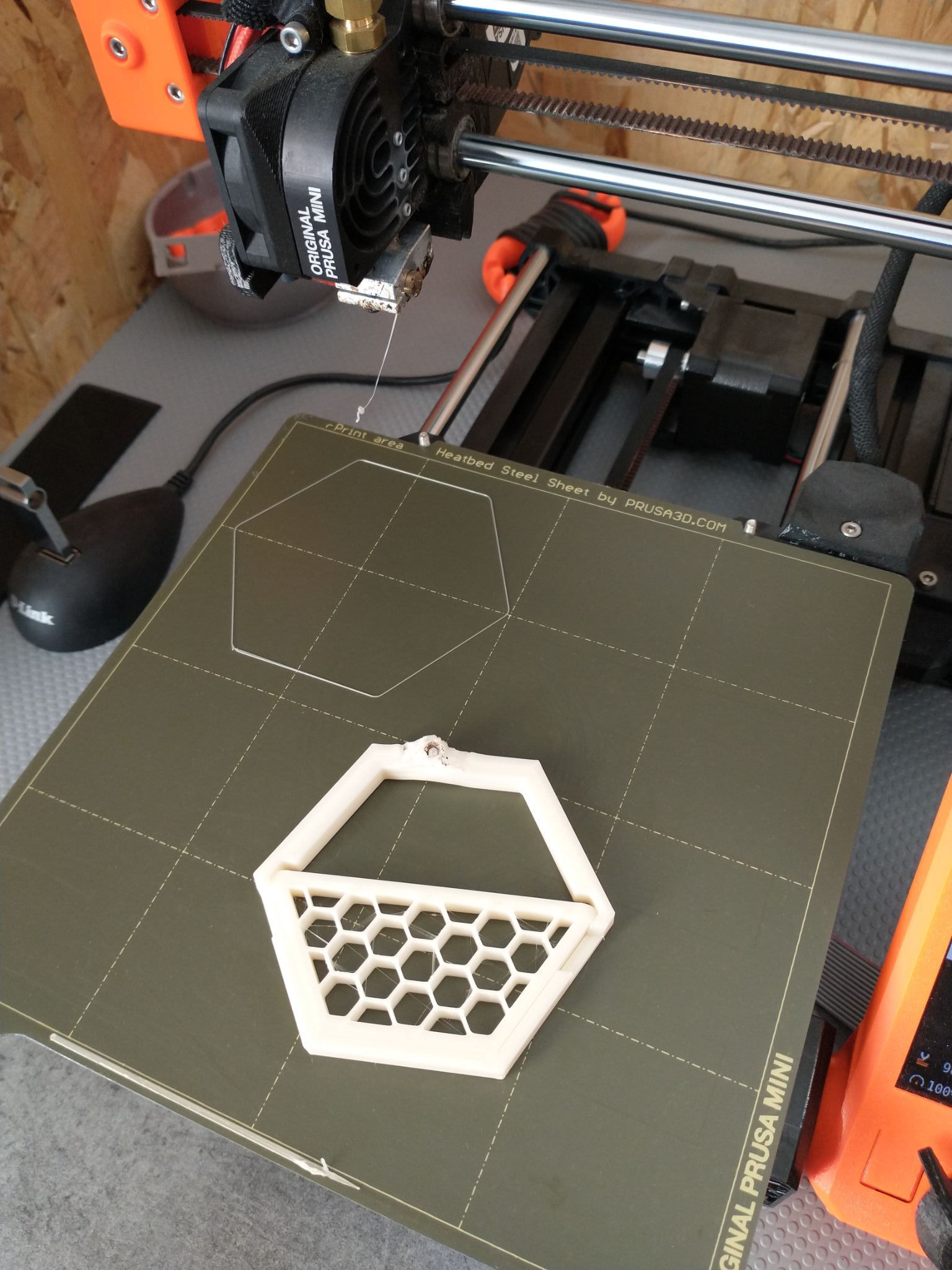

Alpes86 Posté(e) Juin 12, 2022 Auteur Posté(e) Juin 12, 2022 Salut, Dans mon retour, je vous avait parlé d'un soucis en fin d'impression, à savoir la tête qui une fois stationnée, se déplaçait tout en haut à gauche du plateau mais en Z=0mm. Je soupçonnait une mise à jour de config sur Prusaslicer. Ça me l'a refait ce weekend avec une impression bien abîmée (pas de chance je l'avais positionnée là )... Du coup après avoir généré deux gcode d'un même modèle avant et après être repassé à une ancienne config, je n'ai pas vu de différences . J'ai fini pas trouver la solution sur le forum anglais de Prusa => il suffisait de mettre à jour le firmware de l'imprimante. Chose que je n'avais jamais fait et du coup ma version n'était plus totalement compatible avec les dernières versions de Prusaslicer. => Du coup plus de problème . Quelques photos pour illustrer : 1
