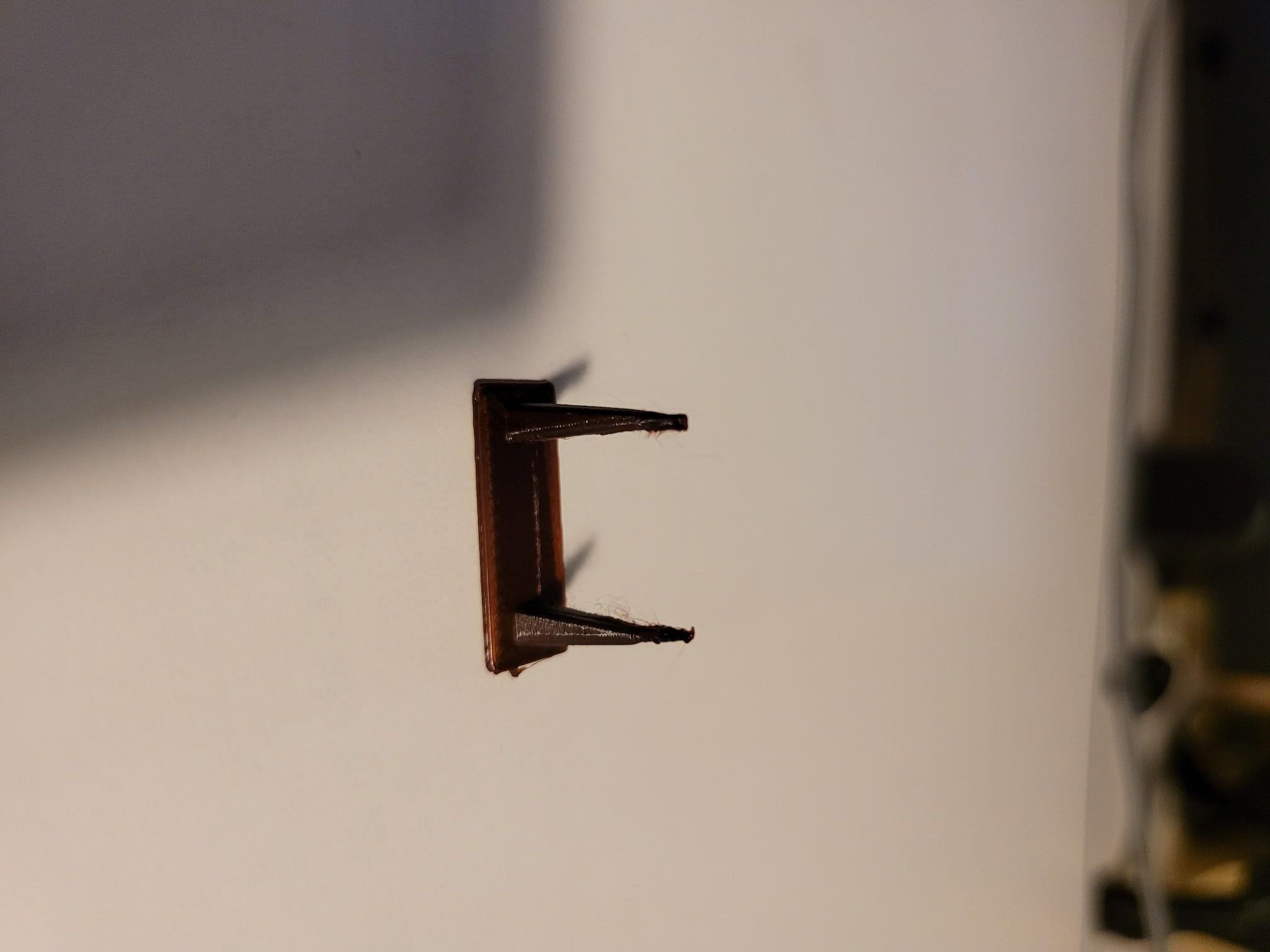

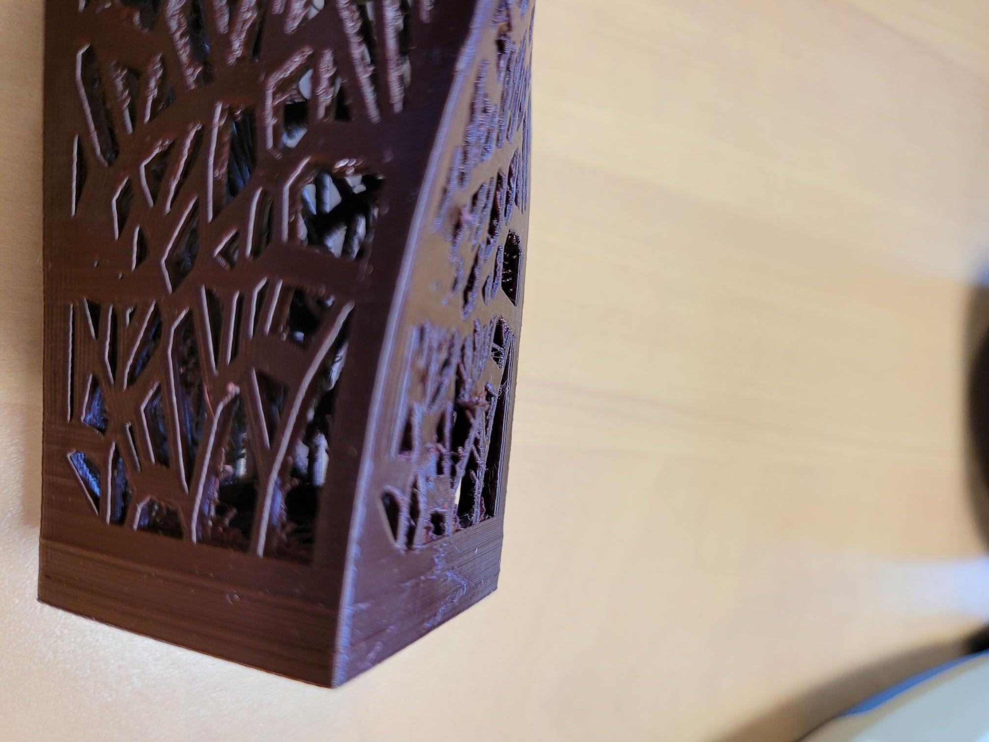

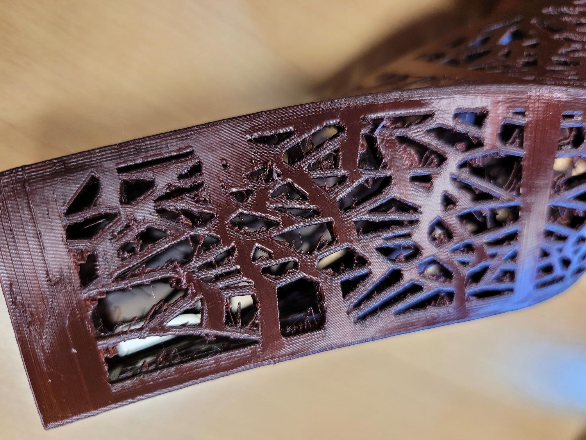

jerem59120 Posté(e) Février 25, 2022 Auteur Partager Posté(e) Février 25, 2022 Hello, avec 1.4mm de distance et 18 mm/s j'arrive à ce résultat sur ma pièce de test ce que je trouvais correct du moins je n'ai jamais su avoir mieux... J'ai donc relancé le print du vase et je n'ai plus qu'un défaut de branche cassée ce qui est beaucoup mieux mais j'ai énormément stringing... enfin c'est plus gros que du stringing... Vous avez des idées? Lien vers le commentaire Partager sur d’autres sites More sharing options...

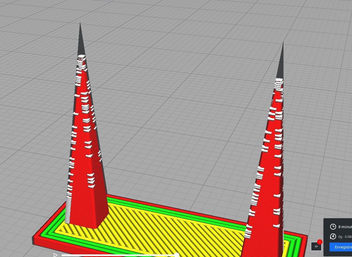

Kalamiit Posté(e) Février 25, 2022 Partager Posté(e) Février 25, 2022 Hello, j'ai imprimé ton test, j'ai eu des résultats bien pire que le tien... Je pensais recommencer mais j'ai un soucis avec ma machine. En attendant, voici une capture d'écran de Cura qui montre qu'il est impossible d'imprimer les pointes (les blocs blancs c'est l'endroit de la couture). Donc inévitablement, on ne peut avoir mieux que ce que tu as obtenu PS, je n'ai pas d'UPS mais je me demande si je ne vais pas m'en offrir un car mon PC redémarre parfois sans raison apparente et uniquement le matin... Lien vers le commentaire Partager sur d’autres sites More sharing options...
jerem59120 Posté(e) Février 25, 2022 Auteur Partager Posté(e) Février 25, 2022 okay merci à la limite cette pièce c’était juste pour les réglages, c'est plus ces défauts sur le vase que je voudrais supprimer, je ne sais pas comment appliquer les bons réglages si je ne peux me fier à la pièce de test. Lien vers le commentaire Partager sur d’autres sites More sharing options...

jerem59120 Posté(e) Mars 22, 2022 Auteur Partager Posté(e) Mars 22, 2022 Merci à tous pour vos réponses, j'ai été très pris par le taf, j'ai du laissé ça de coté un moment... Depuis j'ai refait les réglages avec une autre pièce et le résultat est bien meilleur. Je suis maintenant à 2mm de distance de rétraction pour 20 mm/s. Par contre je pense devoir réduire le débit j'imprime à 195°C et j'ai toujours la buse qui fuit lors des déplacements du coup j'ai des cicatrices sur mes premières couche si j'imprime des pièces avec des trous par exemple. Le passage de la buse laisse des traits de filament sur le plateau, mon débit est à 100%. Vous me conseillez quoi comme test pour le débit? un simple carré avec un trou? J'ai aussi vu que @Jonathan06 a remplacé le fan duct par un fichier qu'il a créé et je me tâte à le tester (merci à toi pour la mise à dispo du fichier ). Tu / vous pensez que cela peut améliorer mes prints? 1 Lien vers le commentaire Partager sur d’autres sites More sharing options...
Rorqual Posté(e) Mars 22, 2022 Partager Posté(e) Mars 22, 2022 (modifié) Baisse à 90% le débit sur Cura, sinon fais le test du cube creux en mesurant l'épaisseur de la parois Modifié (le) Mars 22, 2022 par Rorqual Lien vers le commentaire Partager sur d’autres sites More sharing options...
3xkirax3 Posté(e) Mars 26, 2022 Partager Posté(e) Mars 26, 2022 J'approuve ce qui est proposé par Rorqual, essaie d'imprimer un cube en mode vase et vérifie que la largeur des parois du cube correspond à celle demandée dans ton slicer. Et à partir de ça tu peux régler ton débit. Pour le refroidissement j'ai testé lui et il marche super bien ! https://cults3d.com/en/3d-model/tool/refroidissement-custom-wanhao-d12 Lien vers le commentaire Partager sur d’autres sites More sharing options...
jerem59120 Posté(e) Avril 4, 2022 Auteur Partager Posté(e) Avril 4, 2022 (modifié) Merci pour vos réponses, j'ai imprimé le cube et réglé mon débit. j'ai dû le baisser à 95% ça me semble top si ce n'est que je vois encore les passages de la buse sur certaines impressions Modifié (le) Avril 4, 2022 par jerem59120 Lien vers le commentaire Partager sur d’autres sites More sharing options...
