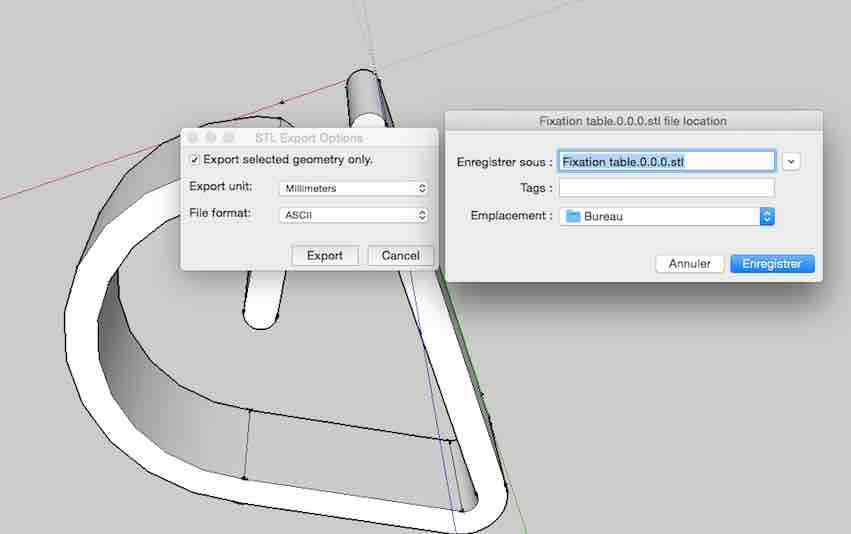

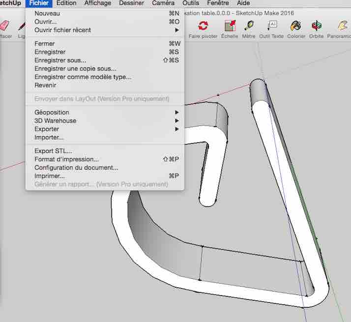

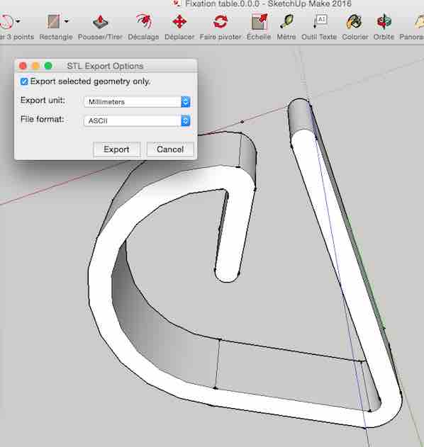

Damien400 Posté(e) Septembre 2, 2016 Auteur Partager Posté(e) Septembre 2, 2016 Il me semble que tu n'as pas réussi plus que moi. C'est inférieur à 1ko, donc impossible à imprimer. Je t'envoie les 3 images dans l'orde des opération. Pour te montrer comment j'enregistre mon fichier pour qu'il soit en.stl. Dit le-moi si tu as la même démarche ou non. Lien vers le commentaire Partager sur d’autres sites More sharing options...
azbloc Posté(e) Septembre 3, 2016 Partager Posté(e) Septembre 3, 2016 décoche la case "export selected geometry only" et tu n'aura plus de soucis. Lien vers le commentaire Partager sur d’autres sites More sharing options...
Damien400 Posté(e) Septembre 3, 2016 Auteur Partager Posté(e) Septembre 3, 2016 J'ai regardé partout dans les préférences et ailleurs sauf cette case car elle était cochée d'office. Tu as raison, sous .stl ça prend 101 ko. Le mercredi je vais essayer l'imprimer et je te donnerais le résultat. Je suis persuadé que ça va fonctionner, merci. Lien vers le commentaire Partager sur d’autres sites More sharing options...
