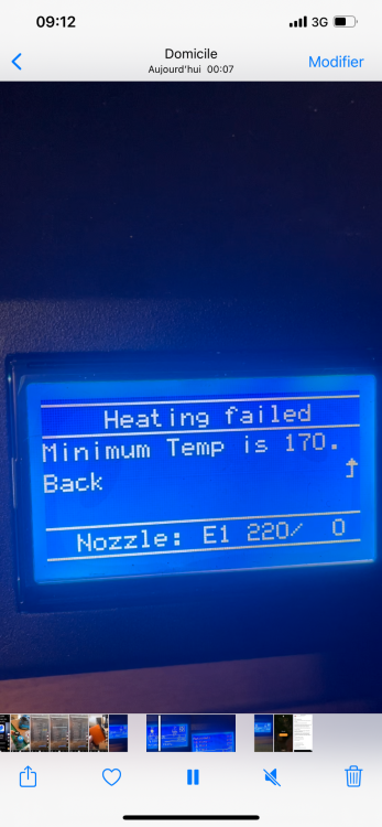

Yousri Posté(e) Février 21, 2022 Partager Posté(e) Février 21, 2022 Bonjour à tous, je viens de changer le ventilateur de la tête d’extrusion de mon a20m. Lorsque j’ai voulu démarrer la machine et faire mon leveling la température de la tête ce met à monté sans pouvoir l’arrêter elle monte à plus de 270•. Est-ce dû à un cours circuit? Avez-vous une direction à me donner ou solution. Je met en copie une courte vidéo de ce qui ce passe. IMG_0973.MOV Lien vers le commentaire Partager sur d’autres sites More sharing options...
Savate Posté(e) Février 21, 2022 Partager Posté(e) Février 21, 2022 il y a 5 minutes, Yousri a dit : Lorsque j’ai voulu démarrer la machine et faire mon leveling la température de la tête ce met à monté sans pouvoir l’arrêter elle monte à plus de 270•. Est-ce dû à un cours circuit? La vidéo n'est pas visible, mais en changeant le ventilateur, tu as du débrancher/couper/arracher/mettre en court-circuit les fils des thermistors. Lien vers le commentaire Partager sur d’autres sites More sharing options...
