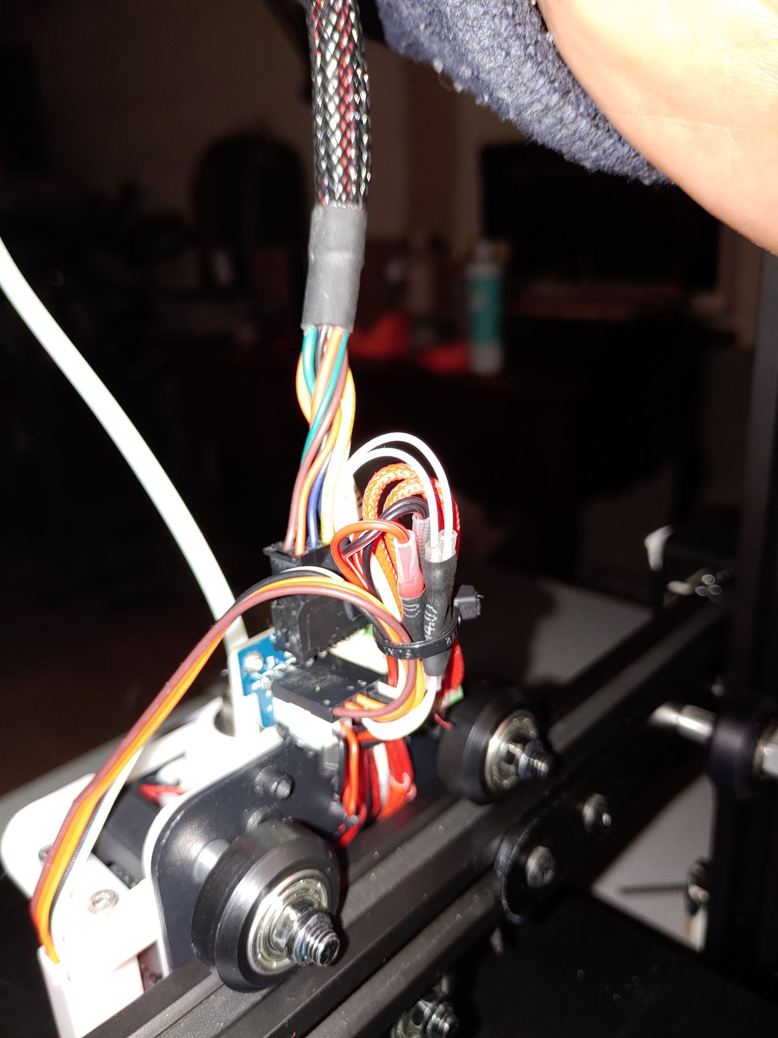

Rorqual Posté(e) Février 23, 2022 Auteur Partager Posté(e) Février 23, 2022 (modifié) error BLTOUCH requires Z_MIN_PROBE_ENDSTOP_INVERTING set to false La compilation ne passe pas ... Une tite photo de la bête en prime Modifié (le) Février 23, 2022 par Rorqual Lien vers le commentaire Partager sur d’autres sites More sharing options...
Savate Posté(e) Février 23, 2022 Partager Posté(e) Février 23, 2022 à l’instant, Rorqual a dit : error BLTOUCH requires Z_MIN_PROBE_ENDSTOP_INVERTING set to false La compilation ne passe pas ... ok, c'était à essayer ... donc un M119 affiche toujours triggered pour le BLtouch, même après l'allumage et sans avoir fait de home ? Je ne sais pas ou est branché le bltouch (d'après le fichier des pins c'est sur le pin 32 de la carte) moralité on va faire un autre essai en décommentant la ligne 1035 pour vérifier si le bltouch n'est pas branché sur le zmin. Pas de home pour les tests juste des tests de bltouch comme tout à l'heure, suivis d'e M119 pour vérifier l'état. Lien vers le commentaire Partager sur d’autres sites More sharing options...
Rorqual Posté(e) Février 23, 2022 Auteur Partager Posté(e) Février 23, 2022 Le M119 après le redemarrage et sans autoHome affiche z_probe: TRIGGERED et z min open La ligne 1035 m'oblige a modifier la ligne 836 a false. Maintenant, toujours sans autohome >>> M119 SENDING:M119 Reporting endstop status x_min: open y_min: open z_min: TRIGGERED filament: open filament 2: TRIGGERED z_probe n'apparait plus ... et z_min marque triggered alors que rien n'est en buté ... Lien vers le commentaire Partager sur d’autres sites More sharing options...

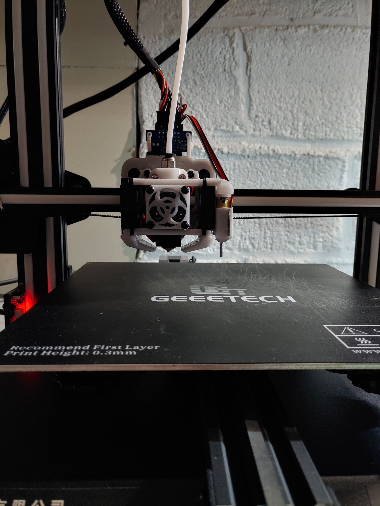

Rorqual Posté(e) Février 23, 2022 Auteur Partager Posté(e) Février 23, 2022 (modifié) Oh punaise le AutoHome est venu palpé le plateau miracle, c'est bon signe ça non ? Modifié (le) Février 23, 2022 par Rorqual Lien vers le commentaire Partager sur d’autres sites More sharing options...
Savate Posté(e) Février 23, 2022 Partager Posté(e) Février 23, 2022 (modifié) à l’instant, Rorqual a dit : Oh punaise le AutoHome est venu palpé le plateau miracle, c'est bon signe ça non ? avec la ligne 1035 décommentée ? si oui c'est que le bltouch est branché sur le zmin et que tout doit marcher (ou presque, tout ne marche jamais du premier coup ) Modifié (le) Février 23, 2022 par Savate Lien vers le commentaire Partager sur d’autres sites More sharing options...
Rorqual Posté(e) Février 23, 2022 Auteur Partager Posté(e) Février 23, 2022 Oui, je vais tester un Bed Leveling du coup Le réglage du z-offset c'est fait, mais a froid, il faut que je refasse à chaud. Ensuite je me suis dis je vais faire un autoleveling pour voir combien de point il prend et surtout si le 3DTouch ne palpe pas en dehors du plateau, et la surprise je ne trouve que AutoHome et plus AutoLeveling, sur pronterface la commande G29 ne fait rien. J'ai tenté de lancer un cube de calibration en print avec le profil cura de la A20M, elle a purgé la buse en faisant une ligne devant et commencé le cube mais c'est arrêté au bout de quelques secondes sans raison. J'ai tenté le même test avec le profil de la A20 car j'ai un hotend v6 et là pareil sauf que reboot de la machine au bout de quelques secondes ... L'écran semble buggé un peu aussi genre une ligne qui se décalle en scintillant mais pas tout le temps ... Il y a 2 heures, pommeverte a dit : Salut @Rorqual, Juste pour info, le déplacement du BLtouch / 3Dtouch ne nécessite absolument pas de compiler le firmware. Il suffit d'envoyer le GCode M851 avec le nouveau décalage X,Y du xxtouch. Comme l'a dit @Savate, le problème c'est que l'on ne sait pas où est connecté ton xxtouch. Pourrais-tu faire une photo du branchement sur la carte mère? Peux-tu confirmé qu'il a fonctionné avec l'ancien firmware? Peux-tu fournir également les fichiers configuration.h et configuration_adv.h tels qu'ils sont actuellement? Configuration.h Configuration_adv.h M851 X41 Y0 Z3 Le Z3 c'est bien la distance en mm entre la pointe en position haute du 3DTouch et la pointe de la buse ? "il faut remettre le firmware d'origine", tu veux dire le Marlin 1.1.8 qui était dessus au départ ? J'ai utilisé un Marlin 2 classique, j'ai essayé avec un Marlin Bugfix mais il ne veut pas compiler pour un problème de SPEAKER et de FAN_SOFT_PWM bizarre non ? Un rapport avec le fait que je n'ai plus qu'un seul ventilateur de hotend de branché vu que j'ai remplacé la tête d'origine par une v6? Lien vers le commentaire Partager sur d’autres sites More sharing options...
Rorqual Posté(e) Février 23, 2022 Auteur Partager Posté(e) Février 23, 2022 Alors après de multiple tests et différentes version de Marlin, il s'avère qu'il fallait laisser AUTO_BED_LEVELING en BILINEAR. Maintenant j'ai de nouveau accès au BedLeveling, il se fait en 81 points c'est beaucoup mais il ne SORT PAS DU PLATEAU !!! et ça c'est une grande victoire. Même si il y a encore des réglages à faire notamment dans Cura pour que je print correctement, l'auto leveling fonctionne sans sortir du plateau, alors un GRAND MERCI POUR VOTRE AIDE (je vais avoir certainement besoin de votre science pour la suite hihi)!!! Bilan, NE JAMAIS ABANDONNER !!! 1 Lien vers le commentaire Partager sur d’autres sites More sharing options...
