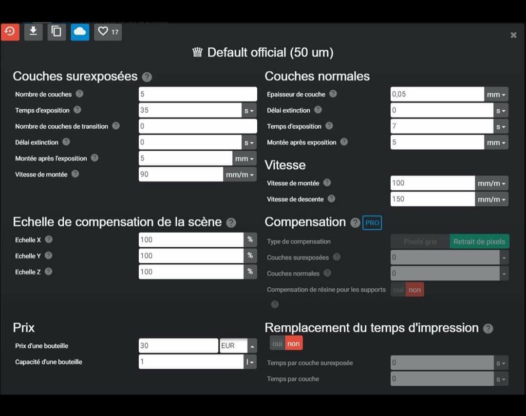

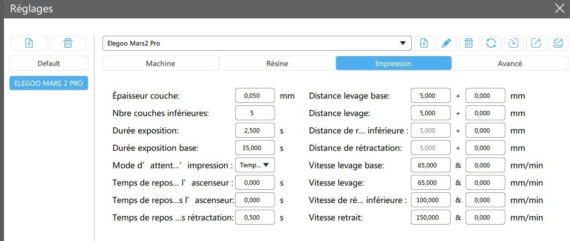

Watso Posté(e) Février 22, 2022 Partager Posté(e) Février 22, 2022 Bonjour je viens vous voir car je ne comprends vraiment pas mas elegoo mars 3 j’ai pourtant mis valeur trouvable sur le tableau elegoo pour la mars 3 en résine gris photopolymère mais rien sa vas d’une impression ou sa imprime rien est sa reste coller sur le fep à une impression ou la moitié des truc intéressant juste leur socle mais rien qui soit comme convenus sur le fichier 3D et je ne comprends pas à quoi sert l’espace de deuxième tableau de réglage lors du tranchage sur chitubox donc voilà merci à tout ce qui peuvent m’aider car sa devient assez embêtant. Lien vers le commentaire Partager sur d’autres sites More sharing options...
souriceaux Posté(e) Février 22, 2022 Partager Posté(e) Février 22, 2022 Bonsoir, Je suis tout novice dans le domaine de la résine, j'ai trouvé sur le net plusieurs sujets concernant les réglages dans ChituBox. Essayez avec les paramètres ci après avec un petit modèle: Lien vers le commentaire Partager sur d’autres sites More sharing options...
Watso Posté(e) Février 22, 2022 Auteur Partager Posté(e) Février 22, 2022 à l’instant, souriceaux a dit : Bonsoir, Je suis tout novice dans le domaine de la résine, j'ai trouvé sur le net plusieurs sujets concernant les réglages dans ChituBox. Essayez avec les paramètres ci après avec un petit modèle: Merci mais justement comme j’ai dit dans mon poste j’ai déjà fait sa avec le tableau que donne elegoo donc sa c’est bon mais je comprends pas quoi fair d’autre je suppose que c’est la partie réglages tranchage car mon plateau et bien régler laxe 0 est bien régler et les fichier sont dans le bon format et du coup le réglage machine et comme dit sur le tableau « officiel » du coup je voudrais savoir le pourquoi du comment mais bon merci quand même Lien vers le commentaire Partager sur d’autres sites More sharing options...

Mimile 66 Posté(e) Juin 6, 2022 Partager Posté(e) Juin 6, 2022 Salut je viens d’acheter la mars 3 et j’ai le même problème que toi j’ai tout d’origine les réglages et ça imprime que le Fep et pas le plateau tu peux me dire si tu as régler le blême et comment merci beaucoup pour ton coup de main Lien vers le commentaire Partager sur d’autres sites More sharing options...
Christine34 Posté(e) Juin 6, 2022 Partager Posté(e) Juin 6, 2022 Bonjour Mimile, J'ai résolu mon problème grâce à un gars sur facebook qui m'a donné les bons réglages. Depuis, je n'ai plus aucun problème. Toutes mes impressions sont réussies. Tiens-moi au courant. Lien vers le commentaire Partager sur d’autres sites More sharing options...
Mimile 66 Posté(e) Juin 7, 2022 Partager Posté(e) Juin 7, 2022 Bonjour cristine tout d’abord merci pour ta réponse les réglages c’est dans chitubox que tu les fais merci Lien vers le commentaire Partager sur d’autres sites More sharing options...
Christine34 Posté(e) Juin 7, 2022 Partager Posté(e) Juin 7, 2022 En fait, j'avais pas pu télécharger chitubox sur mon ordi, alors j'ai installé Lychee Slicer, que je trouve, d'ailleurs mieux. Lien vers le commentaire Partager sur d’autres sites More sharing options...
