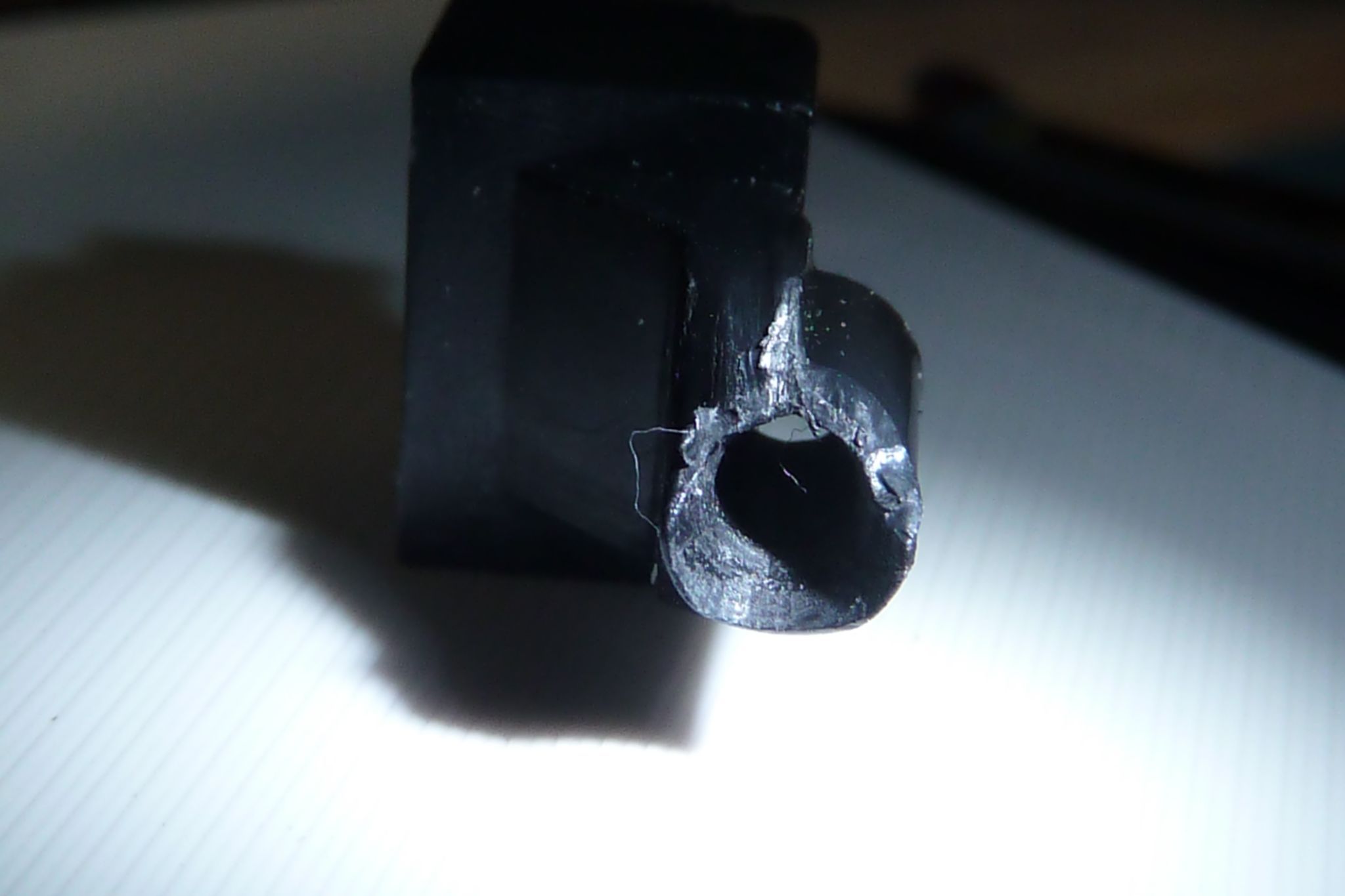

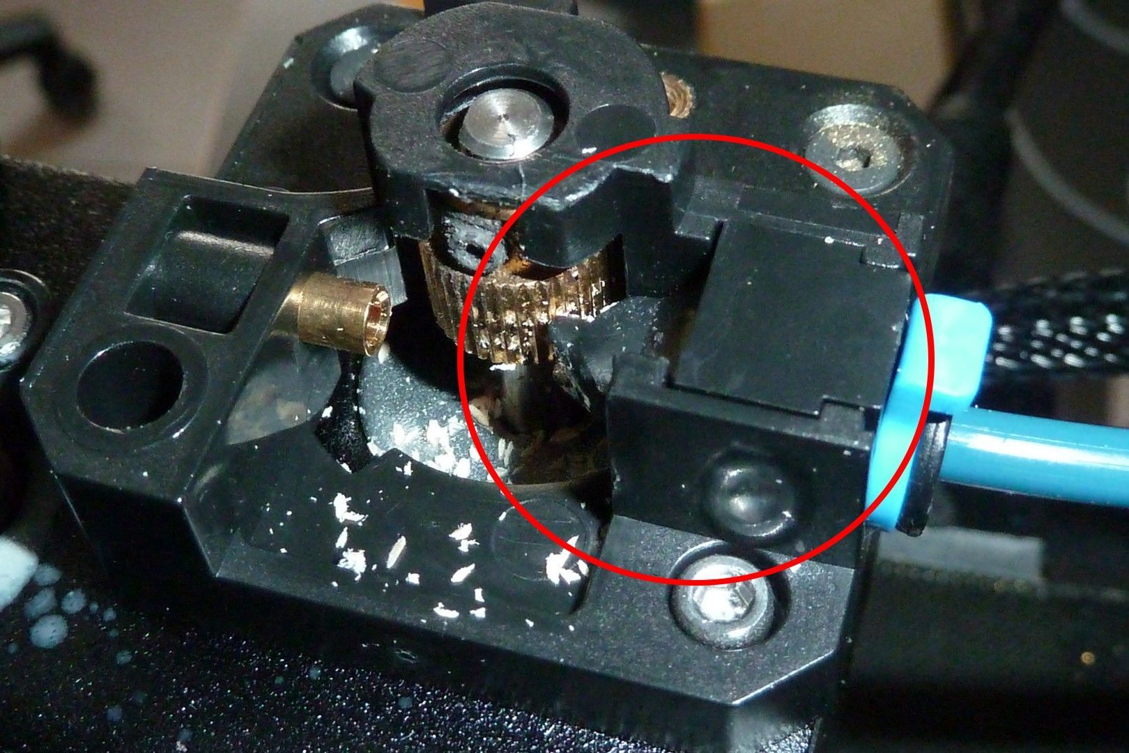

Kalamiit PostĂ©(e) FĂ©vrier 26, 2022 Auteur Partager PostĂ©(e) FĂ©vrier 26, 2022 (modifiĂ©) Suite et fin... AprĂšs avoir essuyĂ© un nouvel Ă©chec avec mon PLA Wood, et cela s'aggravant, j'ai dĂ©cidĂ© d'ouvrir le capot (encore !) et faire des photos avant de tout nettoyer. Puis j'ai chargĂ© un PLA standard ; il a eu un peu de mal Ă la purge au dĂ©part puis ça s'est arrangĂ©. J'ai lancĂ© une impression, pas de soucis ! Cela confirme le suspect : le PLA Wood que j'emploie. Mais au vu des photos, il n'a fait que mettre la fragilitĂ© d'une piĂšce en Ă©vidence. Donc cet extrudeur va prendre une prĂ©-retraite, j'attends un nouveau "tout alu" mardi. En attendant, j'ai remisĂ© ma bobine de wood ModifiĂ© (le) FĂ©vrier 26, 2022 par Kalamiit Lien vers le commentaire Partager sur dâautres sites More sharing options...
fran6p PostĂ©(e) FĂ©vrier 26, 2022 Partager PostĂ©(e) FĂ©vrier 26, 2022 Merci pour les photos: trĂšs instructif. Les vidĂ©os proposĂ©es par Creality sont dans l'ensemble pas trop mal, elles vont Ă l'essentiel (par contre comme il n'y a pas de «paroles», je coupe le son (et je remets le son car il m'horripile ). Trop mĂ©connues, elles gagneraient Ă ĂȘtre popularisĂ©es 1 Lien vers le commentaire Partager sur dâautres sites More sharing options...
