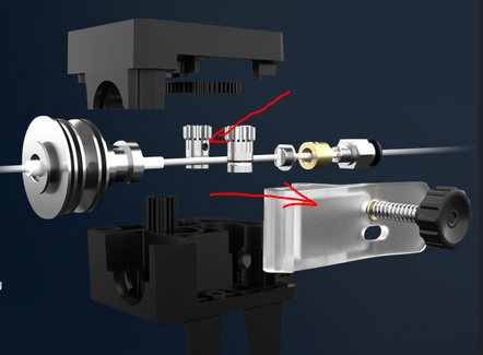

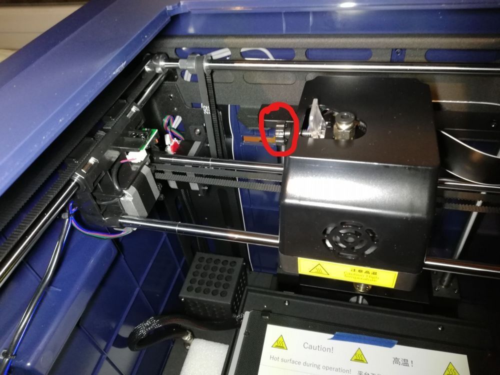

LaureM Posté(e) Février 27, 2022 Partager Posté(e) Février 27, 2022 Bonjour, J'ai mon Anycubic 4MaxPro2 depuis Noël et franchement je suis bien contente des impressions que je réalise mais depuis hier et pour la première fois j'ai raté une impression parce que le filament s'est bloqué. J'ai cru à une buse bouchée, mais non, par acquis de conscience j'ai même remplacé le hot end avec le 2ème livré avec la machine et n'étant pas du tout experte, j'ai bien souffert, mais ça n'a rien changé au problème. Je pense donc que le problème vient de l'extrudeur et pourtant le moteur fonctionne, je vois tourner la roue noire alors je me demande si les roues ne sont pas encrassées mais je n'ose pas démonter, d'ailleurs je n'ai aucune idée de par où commencer. J'ai démonté le ventilateur avant pour voir mais ça ne m'en apprend pas plus. Si quelqu'un ici peut m'aider, je serais super reconnaissante. Merci Lien vers le commentaire Partager sur d’autres sites More sharing options...

Lorenzo78 Posté(e) Février 28, 2022 Partager Posté(e) Février 28, 2022 Il faut dans ce cas démonter l'extrudeur. Tu dis que la roue dentée tourne et que tu as resseré la vis de l'extrudeur. Regarde alors l'engrenage fixé sur le moteur, il y a une petite vis qui se serre sur le méplat de l'axe, il est possible que cette vis soit desserée et que donc, bien que le moteur toune, l'extrudeur ne soit pas entrainé . Autre possibilité le levier de l'extrudeur est cassé... Va falloir faire un peu de mécanique... Lien vers le commentaire Partager sur d’autres sites More sharing options...
LaureM Posté(e) Février 28, 2022 Auteur Partager Posté(e) Février 28, 2022 Oh oui J’en ai bien peur et vraiment peur que cette mécanique soit un peu trop pour moi! J’ai contacté le SAV et ils m’envoient un nouvel extruder. Déjà je ne sais absolument pas comment m’y prendre pour démonter l’extrudeur. le l’évier marche, je vous qu’OL écarte la roue mais tu as raison c’est certainement l’engrenage qui est desserré ou encrassé mais avant de Klerk resserrer, il faut pouvoir l’atteindre! merci beaucoup pour ces précisions. Lien vers le commentaire Partager sur d’autres sites More sharing options...
