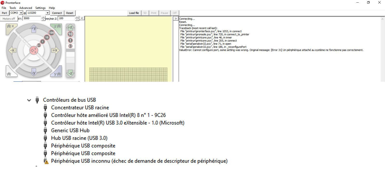

Invité Posté(e) Mars 3, 2022 Partager Posté(e) Mars 3, 2022 Bon,maintenant grosse galère, je ne sais pas si je dois ouvrir un autre fil ou continuer celui là. Bref, => Plus de connexion en USB Sur le forum, j'ai suivit les instructions sur ce sujet pour essayer de me dépanner, sans succès. Quand avec Pronterface je changeais d'entrée USB, le logiciel l'identifiait... plus maintenant. j'ai changé le câble, mis un avec ferrite J'ai changé l'emplacement de la machine (pour les possible interférence électromagnétiques) Pas de voyant sur la carte qui s'allume lors du branchement avec l'USB Dans le doute, j'ai réinstallé le driver USB CH340 J'ai essayé d'utiliser le logiciel Zadig où dans sa fenêtre edit ne s'affiche pas USBasp J'ai aussi changé d'ordinateur Si vous avais une solution, je vous remercie. Lien vers le commentaire Partager sur d’autres sites More sharing options...

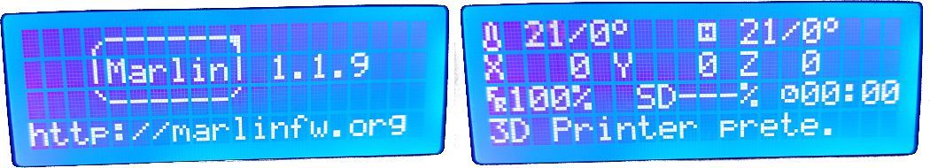

Maeke Posté(e) Mars 3, 2022 Partager Posté(e) Mars 3, 2022 Tu peux nous montrer une photo de l'écran de l'imprimante? Lien vers le commentaire Partager sur d’autres sites More sharing options...
Invité Posté(e) Mars 4, 2022 Partager Posté(e) Mars 4, 2022 @Maeke Merci pour ton support Lien vers le commentaire Partager sur d’autres sites More sharing options...

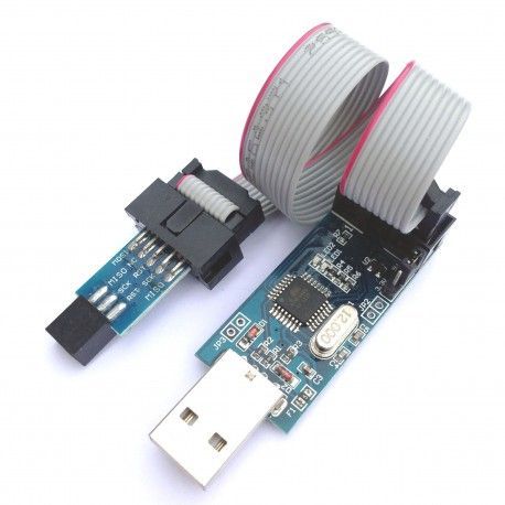

Maeke Posté(e) Mars 4, 2022 Partager Posté(e) Mars 4, 2022 (modifié) L'usbasp ne fait PAS partie de la carte, c'est un petit programmateur que tu achètes séparément, et qui, pour nous, ne sert qu'à injecter un bootloader si la carte ne démarre plus, ce qui n'est pas le cas de la tienne, il n'y a donc aucune raison de le voir apparaitre dans le gestionnaire de périphérique simplement en branchant l'imprimante 3d. De plus les imprimantes 3d n'apparaissent pas dans le gestionnaire de périphériques contrairement aux imprimantes traditionnelles, le seul indice que tu verras est la présence d'un port com supplémentaire lorsqu'elle est connectée et allumée. Ce qui veut aussi dire qu'installer le pilote usbasp pour la carte de l'imprimante ne va faire que provoquer un conflit. Ceci dit, il vaut mieux avoir un usbasp qui ne servira jamais que pas d'usbasp quand tu en auras besoin, vu le prix. Modifié (le) Mars 4, 2022 par Maeke Lien vers le commentaire Partager sur d’autres sites More sharing options...

Invité Posté(e) Mars 7, 2022 Partager Posté(e) Mars 7, 2022 Il y a 7 heures, Maeke a dit : essais de la brancher sur un autre pc. J'avais fait cette procédure que tu recommandes dans le forum, sans succès. C'est ce qui m’inquiète et me fait craindre de changer ma carte, si je veux à nouveau communiquer en USB Le 03/03/2022 at 16:32, Alain06 a dit : j'ai changé le câble, mis un avec ferrite J'ai changé l'emplacement de la machine (pour les possible interférence électromagnétiques) Pas de voyant sur la carte qui s'allume lors du branchement avec l'USB Dans le doute, j'ai réinstallé le driver USB CH340 J'ai essayé d'utiliser le logiciel Zadig où dans sa fenêtre edit ne s'affiche pas USB J'ai aussi changé d'ordinateur Lien vers le commentaire Partager sur d’autres sites More sharing options...

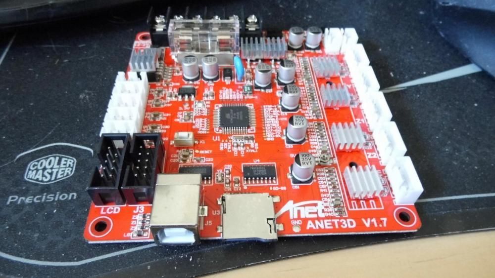

Maeke Posté(e) Mars 7, 2022 Partager Posté(e) Mars 7, 2022 Oui, comme le dit @Patrick76les communications avec l'imprimante sont exclusives, donc un seul programme peut-être utilisé à la fois, désinstalle aussi tous les drivers que tu as installé pour l'imprimante et réinstalle SEULEMENT le driver ch340. Le zadig n'est à utiliser QUE si tu as un usbasp récalcitrant, et je le répète, la carte Anet et l'usbasp sont deux choses totalement différentes et leurs drivers ne sont PAS interchangeables. Carte anet 1.7 usbasp Lien vers le commentaire Partager sur d’autres sites More sharing options...
Invité Posté(e) Mars 7, 2022 Partager Posté(e) Mars 7, 2022 Merci @Maeke merci @Patrick76 fort de vos recommandations, je vais re-essayer avec un Windows vierge de tous driver pour imp 3D et je vous communiquerai les résultats. Il y a 3 heures, Patrick76 a dit : sauf si , bien sur, elle est morte Ce qui a quand même de surprenant c'est qu'elle fonctionne avec la carte SD seule la connexion USB serait naze ? Bref... Lien vers le commentaire Partager sur d’autres sites More sharing options...
Maeke Posté(e) Mars 7, 2022 Partager Posté(e) Mars 7, 2022 Ben, ouais, ça n'a RIEN de surprenant, dans une panne même si les composants sont presque tous communs, il suffit d' UN composant ou d' une soudure pour que le lecteur de carte fonctionne mais pas la prise usb, et les chinois sont champions des soudures mal faites.... Lien vers le commentaire Partager sur d’autres sites More sharing options...
