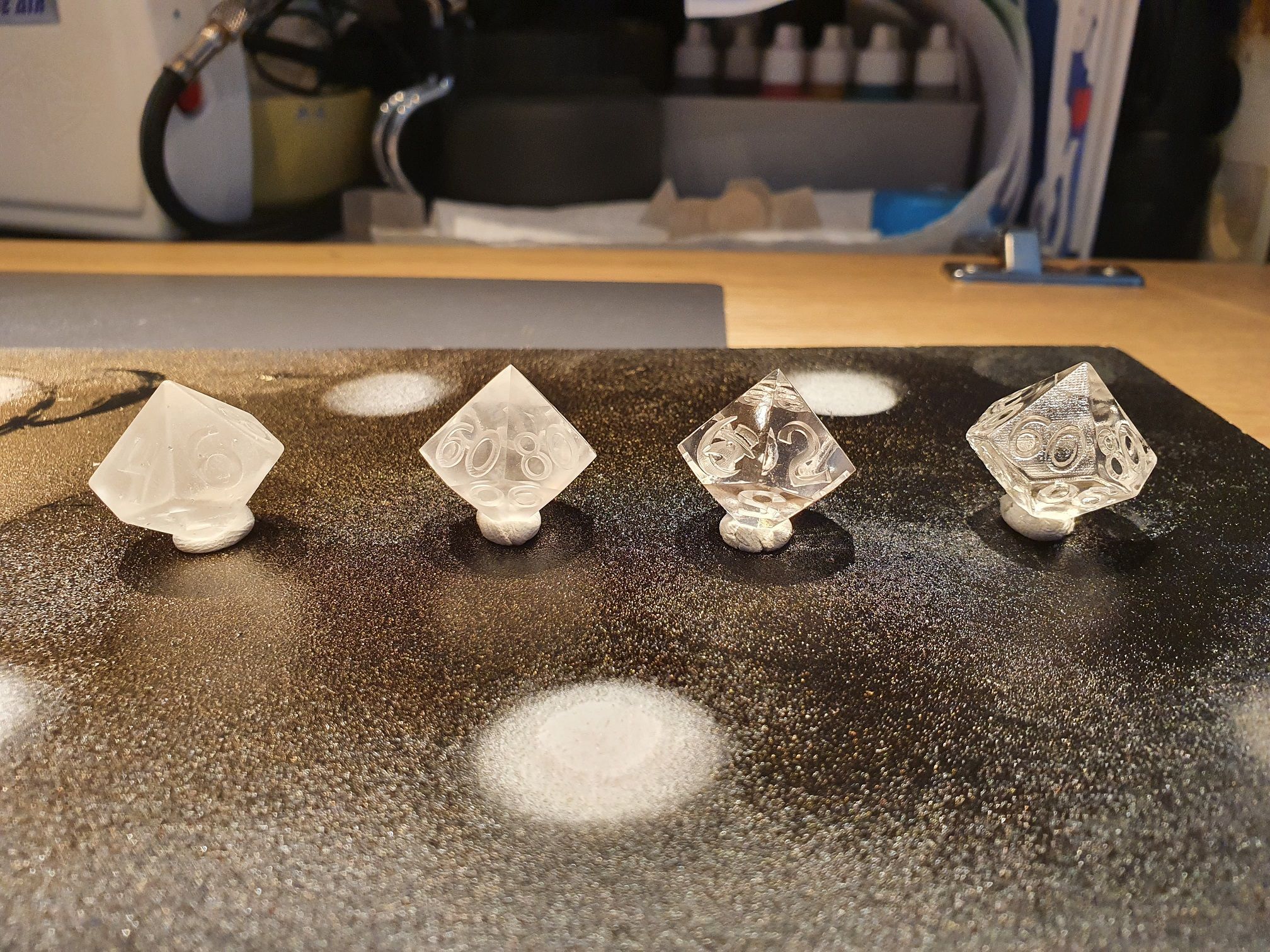

Soul Posté(e) Juin 1, 2022 Partager Posté(e) Juin 1, 2022 (modifié) Pour le vernis, j'ai essayé du vernis Bois (ça ne marche pas des masses. La couche est partis assez rapidement.), puis je suis passé au vernis automobile. j'ai utilisé la gamme plant clear de anycubic pour la résine pour le vernis : Vernis pour carrosserie de voiture transparent Auto K | Surdiscount voila le résultat : de gauche à droite : 1)sortie impression, 2)après ponçage (grain max utilisé 2500), 3) ponçage + vernis voiture, 4) brut + vernis voiture Modifié (le) Juin 1, 2022 par Soul 3 Lien vers le commentaire Partager sur d’autres sites More sharing options...
