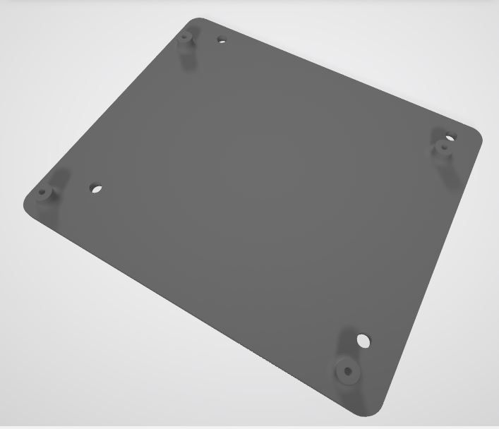

PierreG Posté(e) Mars 2, 2022 Partager Posté(e) Mars 2, 2022 (modifié) @Avibrer J'ai changé ma carte dans ma CR10, pour une SKR 2, et j'ai tout simplement faite une petite plaque en PLA, qui est vissé sur les plots à la place de la carte Creality, et sur laquelle j'ai vissé la SKR 2... Modifié (le) Mars 2, 2022 par PierreG Lien vers le commentaire Partager sur d’autres sites More sharing options...

Avibrer Posté(e) Mars 2, 2022 Auteur Partager Posté(e) Mars 2, 2022 Merci pour les réponses. Pour la plaque, je retiens l’idée, toutefois quel changement faut-il apporter pour permettre l’accès à la micro SD et au connecteur USB ? Pour les causes qui pourraient être à l’origine de la détérioration de la puce, je sais que pour la 1er carte je connais la cause, mais pour la deuxième c’est un mystère pour moi! Cela est arrivé petit à petit. J’ai tout d’abord constaté des gouttes de filament sur les pièces, puis le message que je connaissais d’arrêt de l’impression et me demandant de redémarrer s’est affiché. j’ai lu dans les caractéristiques de la SKR mini E3 que le connecteur de thermistance était protégé, c’est un élément que j’ai pris en compte dans ma décision de changer de marque. Lors de ma première panne, le vendeur de la CR10 V2 a qui je me suis adressé, ma répondue qu’il y avait un défaut dans cette carte mère ! C’est un argument qui a pesé dans ma décision. Maintenant il est possible que cela soit une sensibilité et qu’il y ait une cause ! Mais laquelle ? Je veillerai plus particulièrement à l’avenir sur ce point. Merci encore Lien vers le commentaire Partager sur d’autres sites More sharing options...
