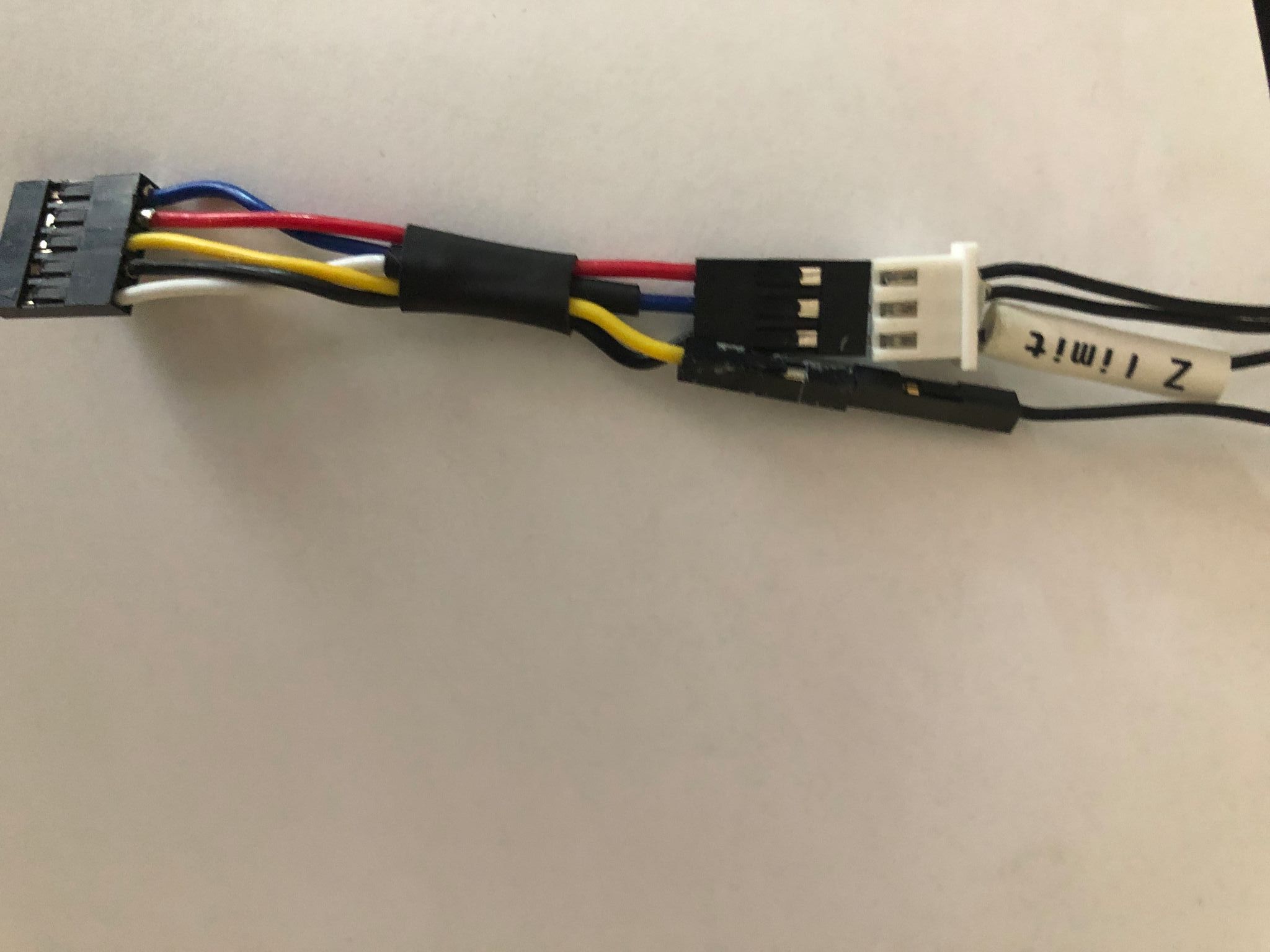

Avibrer Posté(e) Mars 17, 2022 Auteur Partager Posté(e) Mars 17, 2022 Bonjour, Je viens de terminer la connexion du BLTOUCH, pour cela j'ai réalisé un adaptateur dont je joins la photo, ce n'est pas une réalisation de professionnel mais les fils arrivent aux bons connecteurs, normalement... Je m’attaque aux ventilateurs ... Lien vers le commentaire Partager sur d’autres sites More sharing options...
Stef67 Posté(e) Mars 17, 2022 Partager Posté(e) Mars 17, 2022 Vérifie ton cablage @Avibrer parce que sur ton connecteur final pour moi tu as inversé le rouge et le noir revérifié tout le circuit avec mon schéma plus haut. Lien vers le commentaire Partager sur d’autres sites More sharing options...
Avibrer Posté(e) Mars 19, 2022 Auteur Partager Posté(e) Mars 19, 2022 Merci pour la remarque, elle s'est avérée très importante. J'ai vérifié le câblage. J'ai vérifié avec mon Ohmmètre le fil noir, il correspond au fil noir branché sur le BLTOUCH. Par contre j'ai inversé les fils bleu et rouge. Je joins à ce post un fichier .PDF qui reprend tout ce que j'ai fait. Peux-tu me dire comment je peux te faire parvenir le tuto que j'ai écrit, sachant que je n'ai pas encore testé mon imprimante. Imprimante 3D Branchement BLTOUCH.pdf Lien vers le commentaire Partager sur d’autres sites More sharing options...

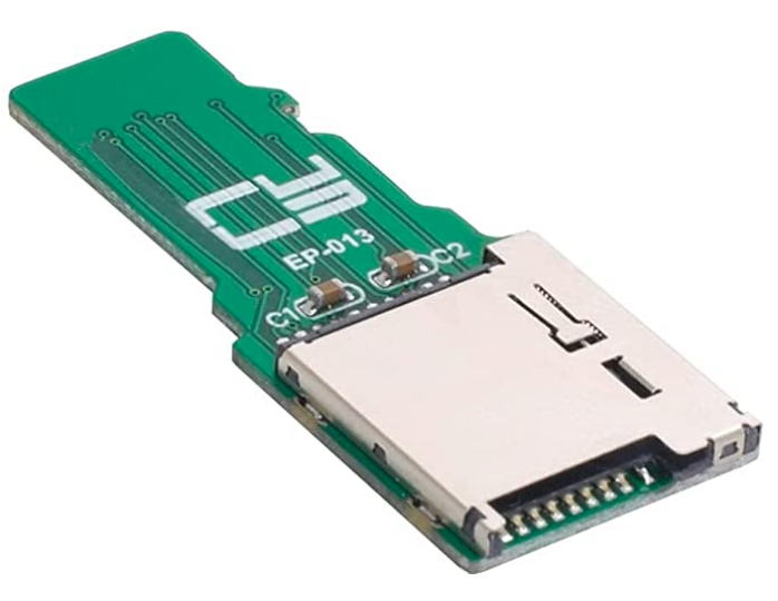

Avibrer Posté(e) Avril 2, 2022 Auteur Partager Posté(e) Avril 2, 2022 (modifié) J'ai reçu la carte SKR MINI E3 E3avec beaucoup de retard, je vais la garder en réserve. J'ai commandé le convertisseur micro SD vers SD que je vais incorporer dans le support qui remplace la carte Créality. Modifié (le) Avril 2, 2022 par Avibrer Lien vers le commentaire Partager sur d’autres sites More sharing options...
fran6p Posté(e) Avril 2, 2022 Partager Posté(e) Avril 2, 2022 (modifié) La photo est un convertisseur μSD vers SD ? Ça ressemble plus à un μSD => μSD Pour le Z_MIN_PROBE_PIN le numéro de la broche (pin) dépend de la carte utilisée, ça m'étonnerait que la SKR utilise la broche 32 (c'est correct pour une carte Creality v2.5.2). D'après le fichier suivant, ce devrait plutôt être «PA14» , extrait du fichier pins_BTT_SKR_MINI_E3_V3_0.h : Citation // // Z Probe must be this pin // #define Z_MIN_PROBE_PIN PC14 // PROBE Ton Bltouch tu le connectes sur son emplacement dédié (Z_PROBE, cinq broches) ? Si oui, il faut configurer Marlin ainsi, inutile de déclarer la broche Z_MIN_PROBE_PIN (celle par défaut du fichier pins_BTT_… sera utilisée) : //#define Z_MIN_PROBE_USES_Z_MIN_ENDSTOP_PIN #define USE_PROBE_FOR_Z_HOMING Vérifie quel μcontrôleur est installé sur ta carte: un STM32 ou un GD32 ? L’environnement de compilation est «légèrement» différent entre les deux Modifié (le) Avril 2, 2022 par fran6p Lien vers le commentaire Partager sur d’autres sites More sharing options...

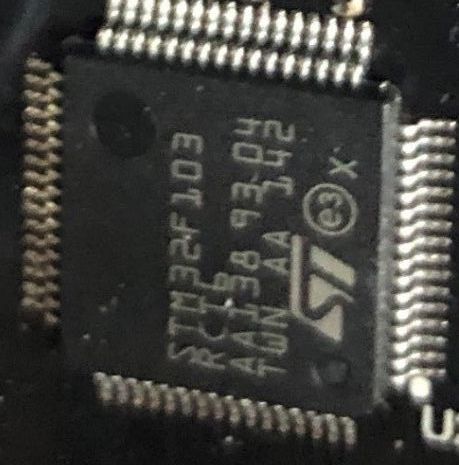

Avibrer Posté(e) Avril 2, 2022 Auteur Partager Posté(e) Avril 2, 2022 Après correction du firmware, je viens d'effectuer un "H offset" sans erreur ! Le μcontrôleur installé sur ma carte et un STM32. je vais regarder le convertisseur. Sur la carte d'origine, il y a u point de fixation à proximité du connecteur μSD, aussi j'essaie de le conserver dans la pièce que je vais fabriquer. Ta remarque est judicieuse, je vais chercher s'il existe avec un microSD. Merci Je viens de vérifier ma commande et la description du produit est la suivante : "NFHK TF Micro SD mâle extension vers carte TF femelle adaptateur PCBA SD/SDHC/SDXC UHS-III UHS-3 UHS-2 Marque : NFHK" Espérons que la photo est trompeuse ! Lien vers le commentaire Partager sur d’autres sites More sharing options...
fran6p Posté(e) Avril 3, 2022 Partager Posté(e) Avril 3, 2022 Il y a 23 heures, Avibrer a dit : Espérons que la photo est trompeuse ! J'espère également. Si acheté sur Amazon, tu pourras toujours le renvoyer Lien vers le commentaire Partager sur d’autres sites More sharing options...

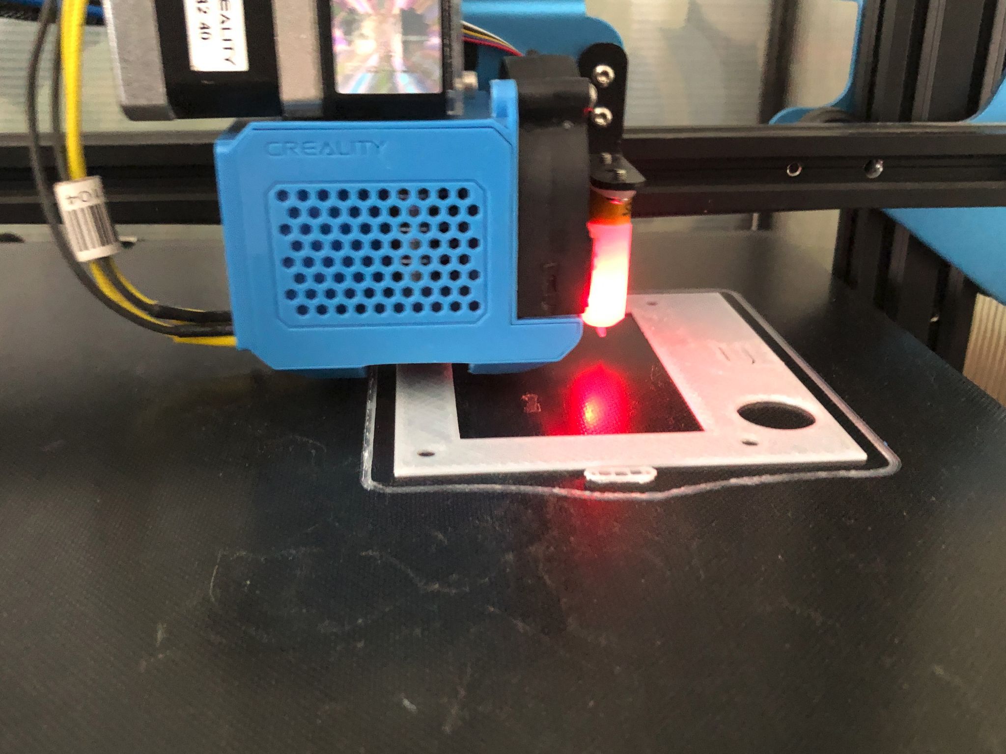

Avibrer Posté(e) Avril 3, 2022 Auteur Partager Posté(e) Avril 3, 2022 C'est le cas. J'en ai commandé un autre avec une photo qui correspond. J'ai une remarque sur le fonctionnement du BLTOUCH, c'est une information. je possède deux BLTOUCH identiques. Le premier fonctionnait à peu près bien, quelques fois la tige ne sortait Pas. Aussi peu de temps avant la panne de ma carte mère j'avais installé celui qui était neuf. Cette anomalie ce produisait plus fréquemment. Après l'installation de la Carte SKR MINI E3 V2.0, pendant la phase de réglage du BLTOUCH, un message avec l'erreur "M999" s'affichait régulièrement. J'ai compris que ce message m'informait que le BLTOUCH n'avait pas effectué la palpation du plateau. J'ai remis l'ancien, le message "M999" s'affiche maintenant plus rarement. Je ne connais pas encore la cause : Frottement trop important, dysfonctionnement du BLTOUCH ou autre... ! A suivre Lien vers le commentaire Partager sur d’autres sites More sharing options...
fran6p Posté(e) Avril 3, 2022 Partager Posté(e) Avril 3, 2022 Le Bltouch est parfois «sensible» particulièrement si / quand lors du branchement des permutations de fils ont eu lieu. L'important, même si tu as des erreurs de temps en temps est que ton firmware fonctionne désormais Lien vers le commentaire Partager sur d’autres sites More sharing options...

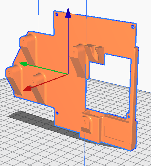

Avibrer Posté(e) Mai 5, 2022 Auteur Partager Posté(e) Mai 5, 2022 Bonjour, Je tarde car j'ai dû remplacer la SKR MINI E3 V2 car le drivers de l'axe Y ne fonctionnait plus. Voici l'adaptateur que j'ai conçu. Les connecteurs SD et USB sont exactement aux emplacement de la carte Creality. Lorsque mes vérifications seront terminées je mettrais la référence des adaptateurs que j'ai utilisé. Lien vers le commentaire Partager sur d’autres sites More sharing options...
Avibrer Posté(e) Mai 10, 2022 Auteur Partager Posté(e) Mai 10, 2022 Voici une brève explication de la pièce qui m'a permis d'installer la carte SKR MINI E3 V3 dans le boitier de la CR10 V2. La carte est dans le boitier, maintenant il me reste à finaliser le firmware. J'ai débranché le BLTOUCH. Le détecteur de fin de filament ne fonctionne pas. Le ventilateur de refroidissement du filament ne s'enclenche que si le % est supérieur à 30 ! Je dois installer un adaptateur pour l’extrudeur. Si quelqu'un pouvait m'aider, j'apprécierais beaucoup. Imprimante Adaptateur pour installation carte SKR MINI E3 dans boitier CR10 V2 ou V3.pdf SKR MINI E3 V2 ou V3 adaptateur boitier Version 3.STL Cale de l'adaptateur carte SD.STL.STL 1 Lien vers le commentaire Partager sur d’autres sites More sharing options...
