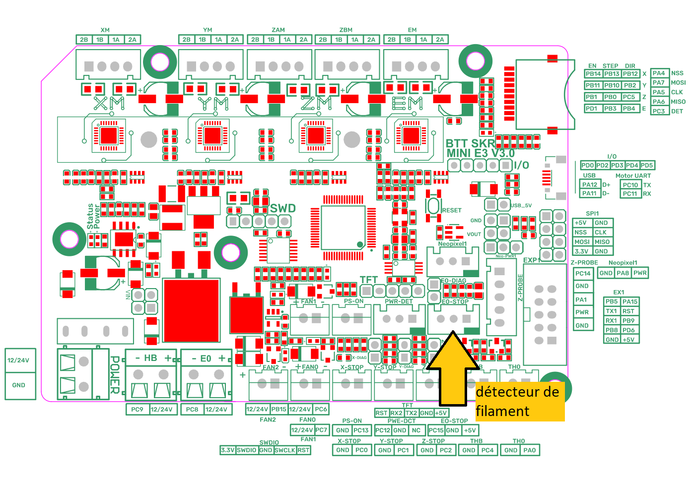

En ce qui concerne le détecteur de filament, il est paramétré pour être connecté sur E0 stop:
Citation
Tu peux tester son fonctionnement en envoyant le Gcode M119 lorsqu'il est activé et désactivé pour voir si le signal passe de TRIGGERED à open.

Le détecteur de filament est bien branché sue E0 Stop.
La led s'allume en présence de filament est elle s’éteint en cas d'absence. en cas de fin de filament , la led s’éteint mais il ne se passe rien!

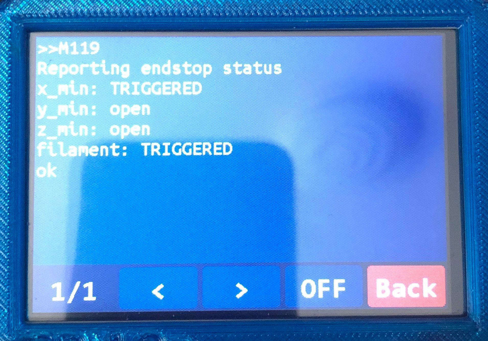

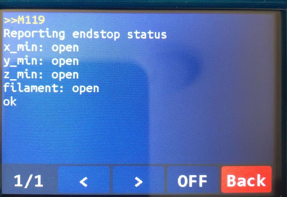

il y a 40 minutes, Avibrer a dit :
La led, c'est bien, le M119 pour vérifier que le microcontrôleur reçoit bien l'info c'est mieux 😉. Tu confirmes que l'état change dans la réponse à un M119?
Lien vers le commentaire
Partager sur d’autres sites
Voilà l'affichage que j’obtiens avec filament, puis sans filament.
Voici l'autre image .
Modifié (le) par Avibrer
il y a 32 minutes, Avibrer a dit :
Si tu n'as pas déplacé la tête d'impression pendant la manœuvre, il y a un petit problème.
si refais la manip avec la tête d'impression au milieu du plateau, est-ce que le capteur x_min change aussi ?
si oui : il y a un problème de branchement ou de définition de pin.
si non : tout va bien 🙂
J'ai déplacé l'axe X entre les deux manœuvres, je l'ai positionné à 10 cm du fin de course. Ce qui explique le message open.
Donc mon problème n'a pas pour origine le branchement.

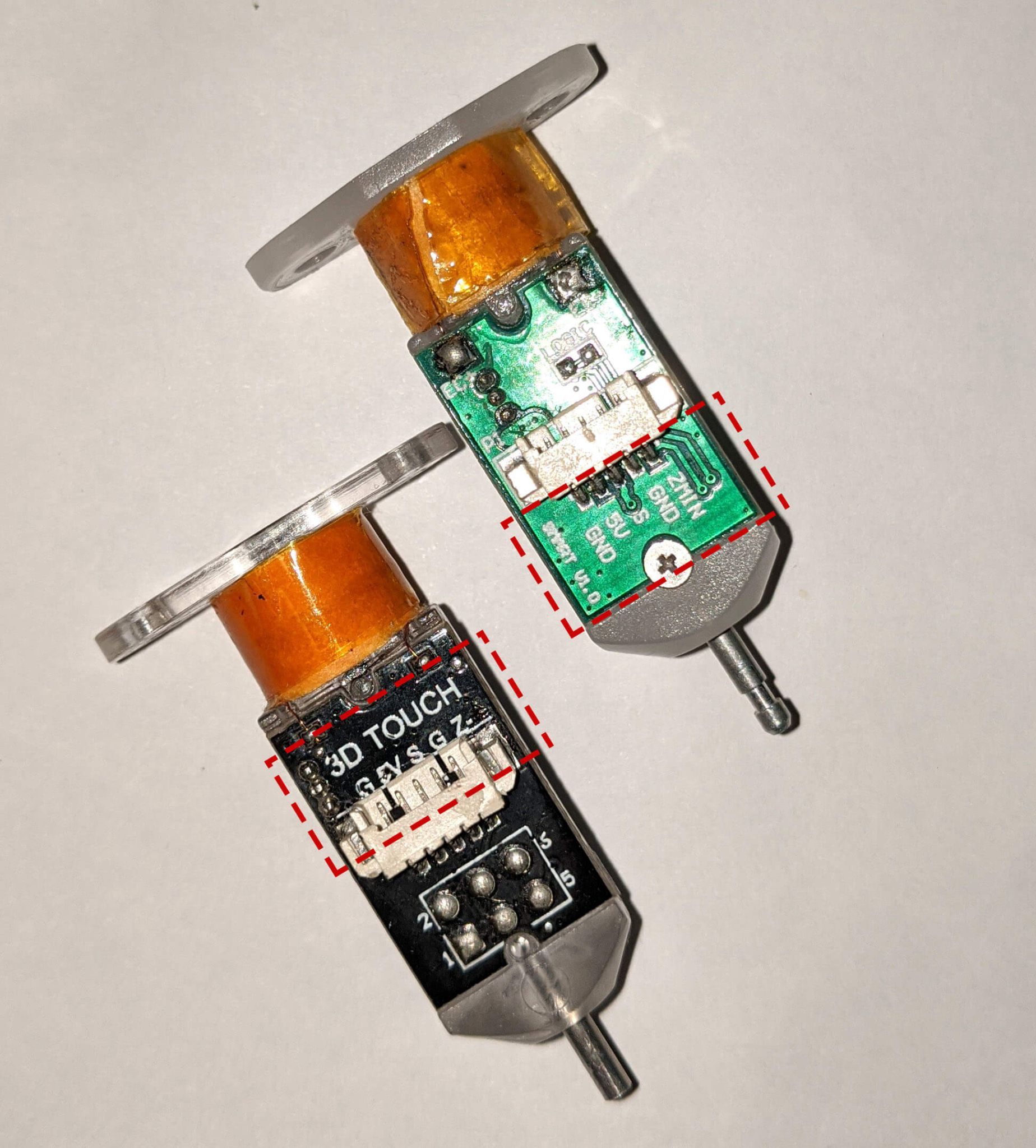

Rien ne sert d'inverser des fils au hasard 😉
Ce qu'il faut mais je reconnais que ça demande un peu d'effort, c'est s'assurer que chaque fil va bien au bon endroit et sur la carte et sur le Bltouch / CRtouch / 3DTouch :
-           5v           => 5v  (normalement rouge mais pas forcément 😉 )
-         GND         => GND (normalement bleu mais pas forcément 😉 )
- Signal sonde   => Signal sonde (normalement jaune mais pas forcément 😉 )
- GND Endstop  => GND Endstop (normalement noir mais pas forcément 😉 )
- Signal Endstop => Signal Endstop (normalement blanc mais pas forcément 😉 )
Normalement ET la carte ET l'ABL comporte la sérigraphie précisant à quoi correspond chaque broche. Exemple:
bltouch_wiring_1.thumb.jpg.e2dbc73f3adc4c459401f9ea02094aa7.jpg  serigraphie-cm-42x.jpg.731288431306b8ced663c27451c2a101.jpg

Salut @Avibrer ,
Comme tu l'as dit, le test que tu as fait ici prouve que le microcontrôleur reçoit bien le signal du détecteur de filament. Ce qui veut dire "NE TOUCHE PLUS AU DÉTECTEUR", il est bien câblé. Le soucis se situe soit au niveau du firmware ou soit du détecteur qui a des dysfonctionnements aléatoires ( la "Chinese qualitat" 😩).
Modifié (le) par pommeverte

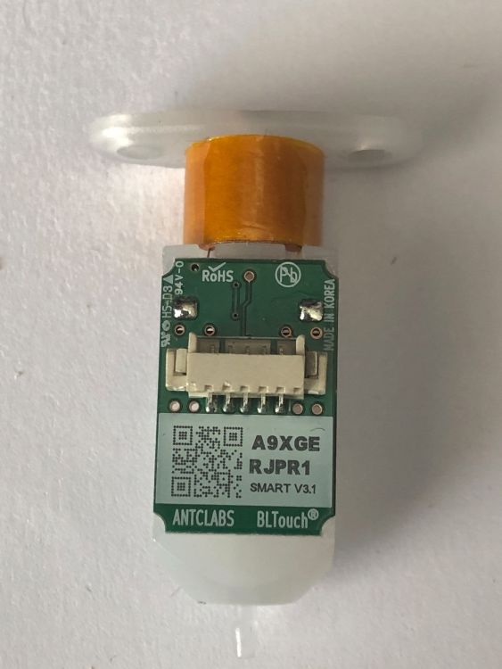

Merci fran6p pour cette information sur le BLTOUCH de "ANTCLABS" fournit par Créality pour le CR-10 V2, les plots ne sont pas identifiés. Tu m'avais aidé pour configurer le firmware ce qui m'avait débloqué et permis sont fonctionnement pendant quelques heures.
Apparament les photos que tu joins, si je ne me trompe pas, ressemble à un BLTOUCH de "TriangleLab".
J'ai delaissé sa configuration car je souhaite que les élémentssuivants fonctionnent correctement,  dans l'ordre :
* Capteur fin de filament
* Ventilateur du filament
* BLTOUCH
@pommverte, le capteur de fin de filament détecte sans aucune erreur la présence ou l'absence de filament. J'ai vérifié plusieus fois le firmware sans résultat aussi je recommance en reprenant toute l'écriture.

Pour mémoire: Antclabs est le constructeur exclusif du BLtouch. Les clones sont baptisés 3Dtouch et depuis quelques mois, Creality a pondu le CRtouch (Sidewinder s'y est mis aussi avec beaucoup de déboire à la clé 😡).

J'ai installé tes fichiers, comme la pointe du BLTOUCH ne descend pas, il affiche l'erreur M999 et je ne peux pas continuer.
La photo de @fran6p ne correspond pas à "l'Antclabs".
Tu as quel BLTOUCH et depuis quand?

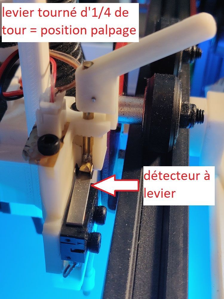

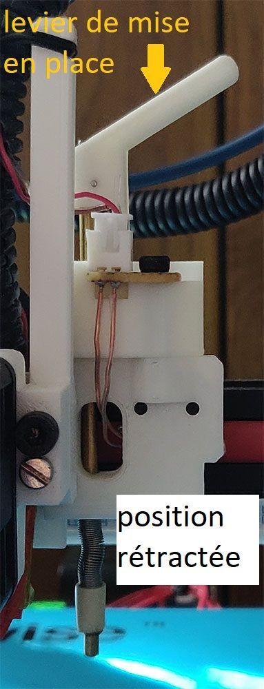

Perso, je n'ai pas de BLtouch mais un "mano-touch" 😅: c'est un détecteur à mise en place manuelle.

Salut,
Ce que je voulais dire par "mano-touch", c'est que c'est un système à mise en œuvre manuelle, j'actionne un levier. J'ai trouvé l'idée sur ce forum et je l'ai adaptée à ma sauce. En gros, ça donne ça:
Citation
C'est fiable et ça répète à 0.01, ce qui est suffisant pour moi. 😅
