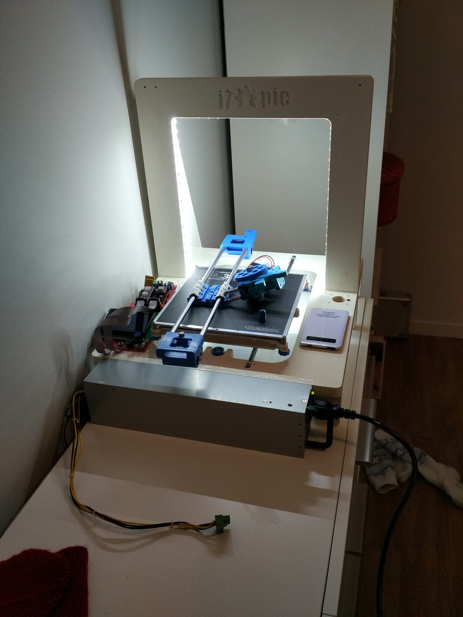

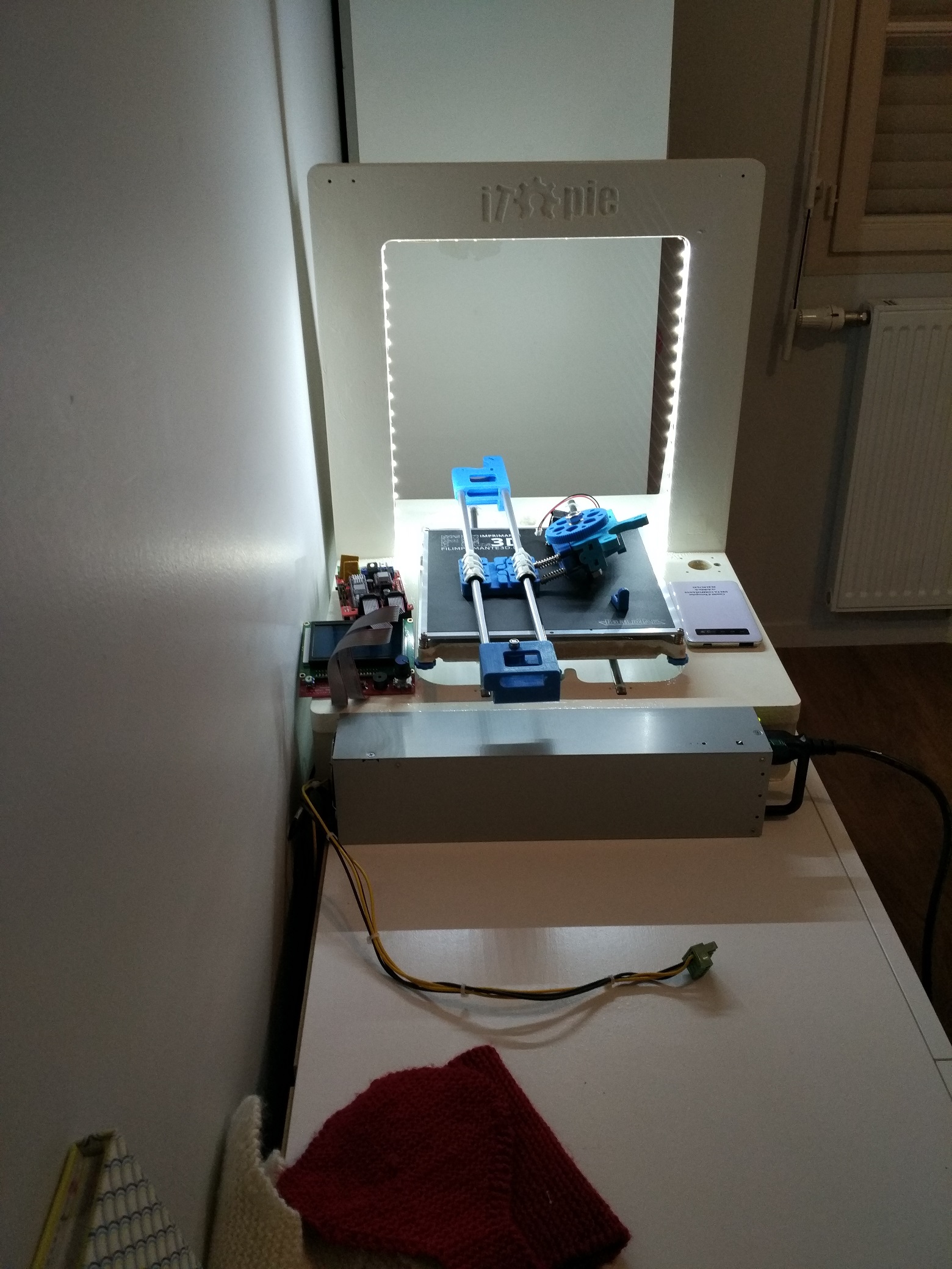

Tormak Posté(e) Décembre 12, 2016 Auteur Partager Posté(e) Décembre 12, 2016 (modifié) Aller hop, quelques photos de l'avancement : J'ai commandé sur Mamazon, un lot de roulement, reçus en 3 jours, j'en avais marre d'attendre de chine ... Ca m'a permit de monter l'axe X et Y, au poil, j'ai pu aussi finir mon L3K qui attendait ses roulement 608zz, j'en ai profité pour mettre une bande de LED blanche et tester mon alim, vous remarquerez que c'est pas l'alim de PC préparer, j'ai un peu merder avec elle, du coup j'suis passé sur une alim de serveur récupéré par un pote à son taf, la bebette envoie 50A en 12V, j'ai de quoi en mettre des trucs dessus Du coup il me reste que les moteurs à recevoir, pour finir le montage et m'attaquer au câblage. Sinon après réflexion, j'ai décidé de mettre l'alim, la ramps, et l'écran dans une boite que je vais faire en agglo, pour protéger ma fille qui à tendance à toucher à tout, et aussi pour atténuer le bruit de soufflerie que fait l'alim. A plus pour la suite Modifié (le) Décembre 12, 2016 par Tormak Lien vers le commentaire Partager sur d’autres sites More sharing options...

lglinux Posté(e) Décembre 12, 2016 Partager Posté(e) Décembre 12, 2016 Super, Un conseil pour la rampe évite la boite, laisse la avec un bonne aération et ventilation car les polulu on une fâcheuse tendance a chauffer et du coup a louper des pas Lien vers le commentaire Partager sur d’autres sites More sharing options...
Tormak Posté(e) Décembre 13, 2016 Auteur Partager Posté(e) Décembre 13, 2016 Hors de question, ça sera en boîte pour des raisons de sécurité, 0 électronique apparant quand on a des enfants en bas âge , avec un flux d'air adapté, ça sera sûrement plus refroidit qu'à l'air libre. Même principe qu'un boîtier de pc, on fait rentrer de l'air frais, et on évacue l'air chaud, sachant que la turbine dans l'alimentation s'en chargera très bien. Lien vers le commentaire Partager sur d’autres sites More sharing options...

juanpa Posté(e) Décembre 13, 2016 Partager Posté(e) Décembre 13, 2016 Il y a 13 heures, Tormak a dit : inon après réflexion, j'ai décidé de mettre l'alim, la ramps, et l'écran dans une boite que je vais faire en agglo, pour protéger ma fille qui à tendance à toucher à tout, et aussi pour atténuer le bruit de soufflerie que fait l'alim. Euh rassures-moi ^^ en bois ? aggloméré ? pas en aglo Lien vers le commentaire Partager sur d’autres sites More sharing options...
Tormak Posté(e) Décembre 13, 2016 Auteur Partager Posté(e) Décembre 13, 2016 Oui oui en bois aggloméré, j'ai récupéré une planche qui ferra l'affaire ^^ Lien vers le commentaire Partager sur d’autres sites More sharing options...

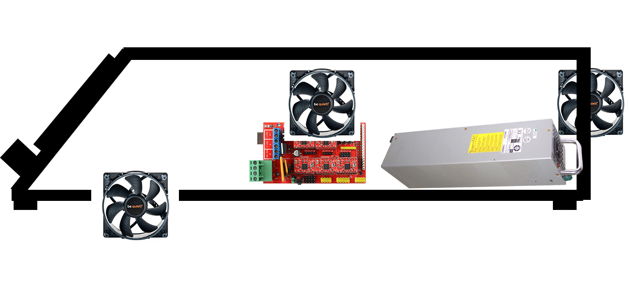

lglinux Posté(e) Décembre 13, 2016 Partager Posté(e) Décembre 13, 2016 Bonjour, Je comprends pour les enfants en bas age , quoique du 12v c'est pas vraiment dangereux et si tu met ta rampe a l’arrière de l'Itopie il y a peut de chance que quelqu'un y touche. C'est ta partie 220 qu'il faut bien verrouiller et d’ailleurs a l’arrière cela n'en seras que plus sécurisé Pour les enfants aussi fait attention aux moteurs car il chauffe vite et ça brûle.Attention aussi a la tête d'extrusion car 270° ça pardonne pas. Par contre pour avoir testé plusieurs solutions dans des boites avec flux d'air calculé, cela iras bien pour de petites pièces mais dès que tu va passer au 12 a 15h d'impression tu reviendras a la solution air libre + ventilation supérieur Bon montage Lien vers le commentaire Partager sur d’autres sites More sharing options...
Tormak Posté(e) Décembre 13, 2016 Auteur Partager Posté(e) Décembre 13, 2016 Pour te donner une idée du montage : Sur le plan incliné on retrouvera l'écran de contrôle, en bas un ventilateur d'aspiration, un autre ventilateur sur la ramps, pour la refroidir comme un CPU de PC, derrière l'alimentation, qui aspire l'air chaud de la ramps et l’évacue dehors, j'ai rajouter au cas ou, un autre ventilateur, mais vu la soufflerie de l'alim, j'aurais pas besoin elle recrachera suffisamment d'air ( il faut voir que c'est une alimentation de serveur, elle fonctionne de base comme ça, ventilateur à l'intérieur qui pousse l'air dehors au niveau de la prise) Voila mon idée de boitier, il y a évidement un trou, pour sortir la gaine de câble qui va vers la printeuse. Lien vers le commentaire Partager sur d’autres sites More sharing options...
lglinux Posté(e) Décembre 13, 2016 Partager Posté(e) Décembre 13, 2016 j'aime bien l'idée surtout l"alim serveur , il faudras voir a l'utilisation. Il faut surtout bien alimenter les drivers 8825 avec les bonne tensions sans trop pousser et la tu auras moins de surchauffe. Lien vers le commentaire Partager sur d’autres sites More sharing options...
trs37 Posté(e) Décembre 14, 2016 Partager Posté(e) Décembre 14, 2016 et ajuster le VRef car c'est une des raison de surchauffe des moteur et des drivers Lien vers le commentaire Partager sur d’autres sites More sharing options...

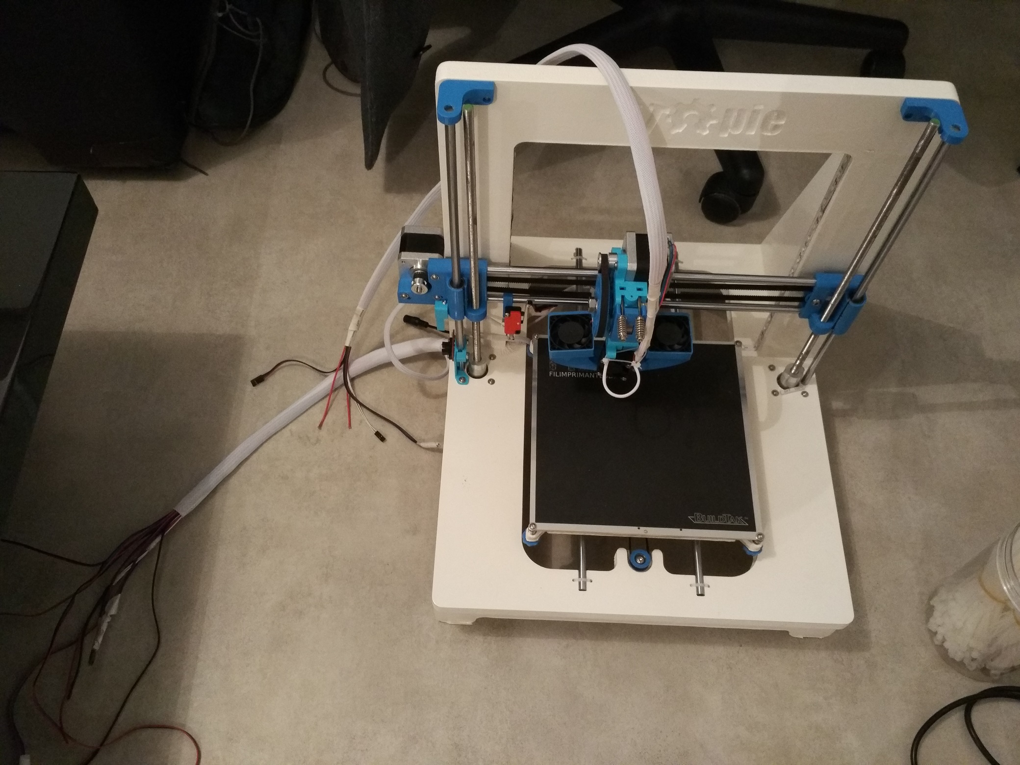

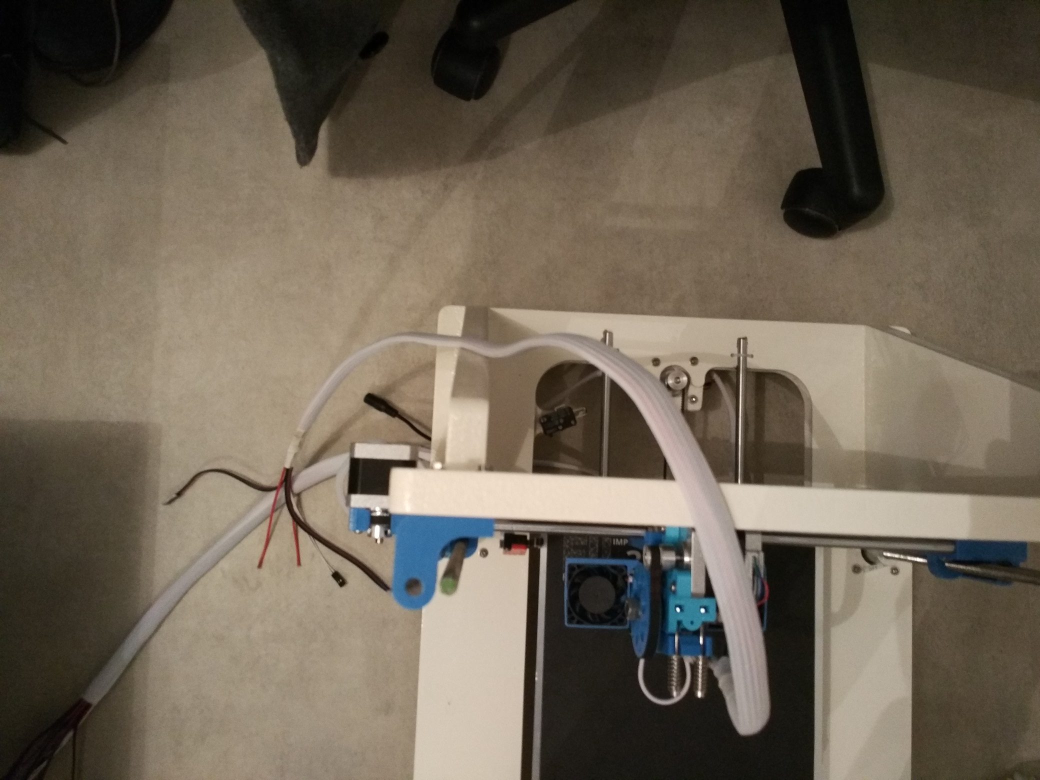

Tormak Posté(e) Décembre 20, 2016 Auteur Partager Posté(e) Décembre 20, 2016 Salut à tous, Voici quelques news Réception des moteurs vendredi dernier, je me suis atteler au montage et au câblage ces derniers jours ( en faisant une heure par jour en moyenne), je viens à l'instant de finir de tout câbler et gainer, il me reste plus qu'a ajuster les longueurs et mettre des connecteurs dupont au bout du poulpe, quelques photos du résultat : J'arrête pour ce soir, je pense dans les deux jours qui suivent, rattacher tout ça à la ramps, qui est déjà programmer pour la bête (marlin RC7) A plus, Lien vers le commentaire Partager sur d’autres sites More sharing options...

winhard37 Posté(e) Décembre 21, 2016 Partager Posté(e) Décembre 21, 2016 Super @Tormak on en est quasiement au meme stade. je vois que tu utilise un buildtak, tu l'as intallé comment? as tu un bed chauffant ? Perso sur la mienne c'est bed chauffant +buildtak, mais je pense le coller sur un mirroir pour obtenir vraiment plate,le bed étant legerement cintré.. Pourrais tu poster une photo de la tete ? j'ai un peu tatonner pour son positionnemnt.la cartouche est diriger vers l'arriere sur la mienne. Bonne continuation Lien vers le commentaire Partager sur d’autres sites More sharing options...
Tormak Posté(e) Décembre 21, 2016 Auteur Partager Posté(e) Décembre 21, 2016 Salut @winhard37, le buildtak est directement collé sur le bed MK3 face alu. Je pourrais te faire une photo de la tête ce soir, la sortie cartouche est sur la droite, ça remonte vers le moteur entre la E3D et le fanduc de droite, et j'ai récupérer au passage, les fils du ventilo coolend (la boucle blanche qu'on voit), les fils des fanduc, qui passe derrière la E3DV6, le tout est prit dans divers gaine, et une fois au moteur, ça prend les 4 fils du moteur aussi pour être passé dans la grande gaine blanche, aucun câble apparent comme ça (même les fils des fanduc sont gainés aussi). Voila m'sieur. Lien vers le commentaire Partager sur d’autres sites More sharing options...
