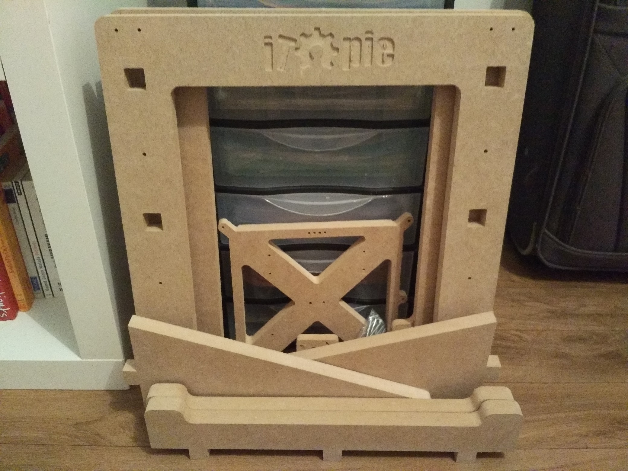

Tormak Posté(e) Septembre 11, 2016 Auteur Partager Posté(e) Septembre 11, 2016 Petites news ( pas la meilleur), J'ai reçus un mail ce matin du vendeur de ma frame : Citation nous avons découvert que sur le châssis qu'il vous a été envoyer il y a deux petit défaut qui sont sans graviter mais qui perturbe l'assemblage du châssisdonc :- le trou du milieu pour fixer le pied avant est trop petit 17mm au lieu de 20mm- les pieds de la partie verticale ne touchent pas le sol il convient de percer un avant trous de mettre une vis pour ajuster la hauteur de ses piedje suis désoler que ses erreur est échappée a mon contrôle Donc, je suis en attente de trouver une solution, sinon, ça va être à bibi de rattraper les défauts... Effectivement, en regardant, ça saute aux yeux, il y a un trou bien plus petit que les 2 autres à l'avant de la structure, donc impossible en l'état de pouvoir fixer le pied avant. Et pour l'autre pb, ça sera à vérifier de cbt de mm ou plus il manque aux pieds du montant vertical. Wait and see. Lien vers le commentaire Partager sur d’autres sites More sharing options...
calagan57 Posté(e) Septembre 11, 2016 Partager Posté(e) Septembre 11, 2016 (modifié) ah mince pas de bol... Mon dieu le message qu'il envoie.... c'est bourré de fautes d'orthographe Vu le coût de revient du bois (~15€) tu peux largement exiger qu'il te renvoie des pièces de rechanges car si tu le fais toi même tu "perds" la précision de la CNC... Bonne chance Modifié (le) Septembre 11, 2016 par calagan57 Lien vers le commentaire Partager sur d’autres sites More sharing options...
nicephore Posté(e) Septembre 11, 2016 Partager Posté(e) Septembre 11, 2016 Ouai pas génial ça. Insiste auprès du vendeur c'est à lui de refaire la/les pièces défectueuses. C'est qui ce vendeur ? Lien vers le commentaire Partager sur d’autres sites More sharing options...
utile izateur Posté(e) Septembre 11, 2016 Partager Posté(e) Septembre 11, 2016 @Tormak comme le dit calagan demande heu exige qu'il te renvoit une autre frame correcte, c'est trop facile autrement. Surtout vu la marge que certains se font avec ces frames en mdf (de 70€ à 160€ pour les plus voleurs) 1 Lien vers le commentaire Partager sur d’autres sites More sharing options...
Tormak Posté(e) Septembre 11, 2016 Auteur Partager Posté(e) Septembre 11, 2016 J'ai déjà fait la demande au moins pour les 2 pièces qui posent soucis, on verra bien ... J'ai pas eu de news pour le moment. Concernant le vendeur, vous avez le liens dans ma bom, frame acheté sur ebay à 3dwood-printer ici Je pense que si il m'a envoyé le mail, c'est qu'un autre acheteur à du lui faire remarquer les soucis, pareil, je viens de voir que les tiges de 400mm de l'axe Y rentre pas dans la partie basse , trop longue de 2mm, pour vous c'était pile poil, ou c'est rentré avec un chausse-pied? Lien vers le commentaire Partager sur d’autres sites More sharing options...
calagan57 Posté(e) Septembre 11, 2016 Partager Posté(e) Septembre 11, 2016 (modifié) je ne sais pas elles faisaient 1m au départ... ça c'est moins dramatique tu coupes tes tiges à la taille... Pas très sérieux tout ça d'autant que le fichier est dispo même avec les paramètres d'usinage (cambam) donc pas vraiment d'excuse de la part du vendeur... Modifié (le) Septembre 11, 2016 par calagan57 Lien vers le commentaire Partager sur d’autres sites More sharing options...
Tormak Posté(e) Septembre 11, 2016 Auteur Partager Posté(e) Septembre 11, 2016 Oui ça c'est vraiment pas trop méchant, puis même si il faut gratter 1mm, ici c'est pas trop dur. Ah bah carrément, la je vois pas comment c'est possible, a moins d'avoir retravailler les cotes, ou de s'être trompé de fraise. Lien vers le commentaire Partager sur d’autres sites More sharing options...
Tormak Posté(e) Septembre 11, 2016 Auteur Partager Posté(e) Septembre 11, 2016 Réponse du vendeur à l'instant... : Citation bonjourOK renvoyer moi les pièces car je vois que les solutions a une erreur dont je vous fait part et qui c'est produit par inadvertance et dont je ne comprend pas comment elles ont pus ce produire mais si vous montez une imprimante sans avoir le moindre outils vous partez pour avoir des problèmes car sans cutter ou pince vis ou fer à souder cela va être dur et tout ça pour avoir une évaluation de merde désolé de l' expression donc renvoyer moi les pièces et en retour je vous renvois les pièces sans défaut Que j'ai bien évidement refusé avec ce message... : Citation Bonsoir, Alors on va se détendre légèrement, d'une part, dans les outils cités, j'ai tout ça et bien plus... Mais par contre j'ai pas de quoi usiner du bois, et pas la place ni de lieu adapter, c'est pour ça que j'ai acheté votre frame, dans le but de ne pas avoir à travailler le bois, la votre solution allait me donner de l'usinage de bois. De plus je devrais faire un retour à ma charge des pièces mal usinés, histoire de gonflé mes frais, j'aurais su, je serais passer par 3dframe, qui pour 12.49€ de plus de vous, m'aurait envoyer une frame sans défaut, avec déjà les contre-perçage de fait dans les angles, les chanfreins pour les têtes de vis. Je pense qu'avec votre message vous vous êtes permis de me cataloguer dans une catégorie de personne... Chose que je n'ai pas du tout apprécié. Sachant qu'il est tout à fait légitime, qu'en tant que votre client, dont j'ai payé pour un bien, qui a des caractéristiques précises, que je m'attendais a les retrouvés, et non pas avoir à rattraper vos erreurs, ce qui pour ma part me parait logique dans ces cas de laisser une évaluation en conséquence, car si vous faites ça à tous vos futurs client pour ce genre de produit, ils serait peut-être bon d'être prévenu. Car j'imagine que si vous m'avez envoyé un mail ce matin, c'est que quelqu'un d'autre à qui vous a vendu le kit, vous a remonter les erreurs... Vous vendez un kit à assembler, un peu comme des Lego, imaginez donc si Lego faisait pareil, des briques qui ne s'assemblait pas, mais avec une solution à proposer au client, utiliser limes, fraises, retailler dans nos pièces, elles s'assembleront. Donc, on fait comment, on passe des jours/semaines à batailler? ou on cherche un compromis? Renvois de pièce à votre charge, une remise pour les défauts que je devrais rattrapé, si ils n'impactent en aucun cas la fiabilité/précision de la machine? Dans l'attente de votre retour, Cdlt. Ça s'annonce épique ! Lien vers le commentaire Partager sur d’autres sites More sharing options...
calagan57 Posté(e) Septembre 11, 2016 Partager Posté(e) Septembre 11, 2016 (modifié) mon dieu.. Il est gonflé quand même... on peut bien sur réaliser la frame avec des outils conventionnels mais payer pour un usinage CNC et finir à la main c'est quand même pas top... J'imagine qu'il lit le topic : une erreur ça peut arriver, l'essentiel c'est de les réparer au plus vite ;-) Donc assume et renvoies les pièces (financièrement tu es encore gagnant, je sais de quoi je parle j'ai usiné les miennes ;-) ) Modifié (le) Septembre 11, 2016 par calagan57 Lien vers le commentaire Partager sur d’autres sites More sharing options...
Tormak Posté(e) Septembre 12, 2016 Auteur Partager Posté(e) Septembre 12, 2016 Bon, J'ai reçus un mail dans la nuit, le vendeur me renvoie une nouvelle frame, je ne peux que saluer son geste. Envoie mardi, je pense réception dans la semaine, je vous tient au courant. Il m'a aussi préciser deux ou trois choses concernant ces frames, elles sont usiner dans du 18mm, il fournis des vis autoforante pour mdf, qui surtout ne nécessite pas de percer les 12 trou dans les épaisseurs, comme précisé dans le tuto de montage, chose que j'aurais faite si il m'avait pas prévenu, je lui ai donc conseiller de signaler tout ça a ses acheteurs, qu'ils ne soit pas surpris et fasse de mauvaise manip. A bientôt, Lien vers le commentaire Partager sur d’autres sites More sharing options...

legired Posté(e) Septembre 12, 2016 Partager Posté(e) Septembre 12, 2016 Le mec as quand même voulus que tu lui renvois les pièce au début ... c'est qu'il compte surement les refourguer a quelqu'un d'autre ! Lien vers le commentaire Partager sur d’autres sites More sharing options...
Tormak Posté(e) Septembre 12, 2016 Auteur Partager Posté(e) Septembre 12, 2016 Aucune idée. Après il faut pas être non plus mauvaise langue, et faire des suppositions hâtives. Ce que je retiens, c'est qu'une solution a été trouvée, plus qu'a attendre la nouvelle frame, et tiré un trait sur cette histoire Lien vers le commentaire Partager sur d’autres sites More sharing options...
lglinux Posté(e) Septembre 13, 2016 Partager Posté(e) Septembre 13, 2016 Bonjour, Pas de chance pour ta frame Par contre j'ai vu que tu recevais la nouvelle en 18mm ? Si c'est le cas ne commande pas tes vis car tu va avoir des soucis de longueurs (ex : vis des moteurs z de 20mm trop court et si tu met du 25 trop long) , il faudra aussi ajusté les hauteur de poulie de l'axe y et vérifié aussi le dégagement. Auto forage c'est pas top si ça part de travers c'est foutu , c'est que mon avis , je suis nul en bois Bonne réception et espèront que celle ci soit la bonne. Lien vers le commentaire Partager sur d’autres sites More sharing options...
Tormak Posté(e) Septembre 13, 2016 Auteur Partager Posté(e) Septembre 13, 2016 Salut, C'est juste un contre temps, mais c'est pas grave, je ne suis pas spécialement pressé Voui, la frame est faite dans du 18 et non du 16, pour les vis, je vais m'adapter, mais normalement ça ne devrait pas trop poser de soucis, pour les 2mm d'écart Je pense que ça ne devrait pas jouer les hauteur, en tout cas pour le Z, pour le reste je vais voir, mais je pense que non. Normalement pas de soucis, car elles sont guidé par les trous fait dans le bois, elle vont juste venir forer les épaisseur et se fixer dedans. Lien vers le commentaire Partager sur d’autres sites More sharing options...
