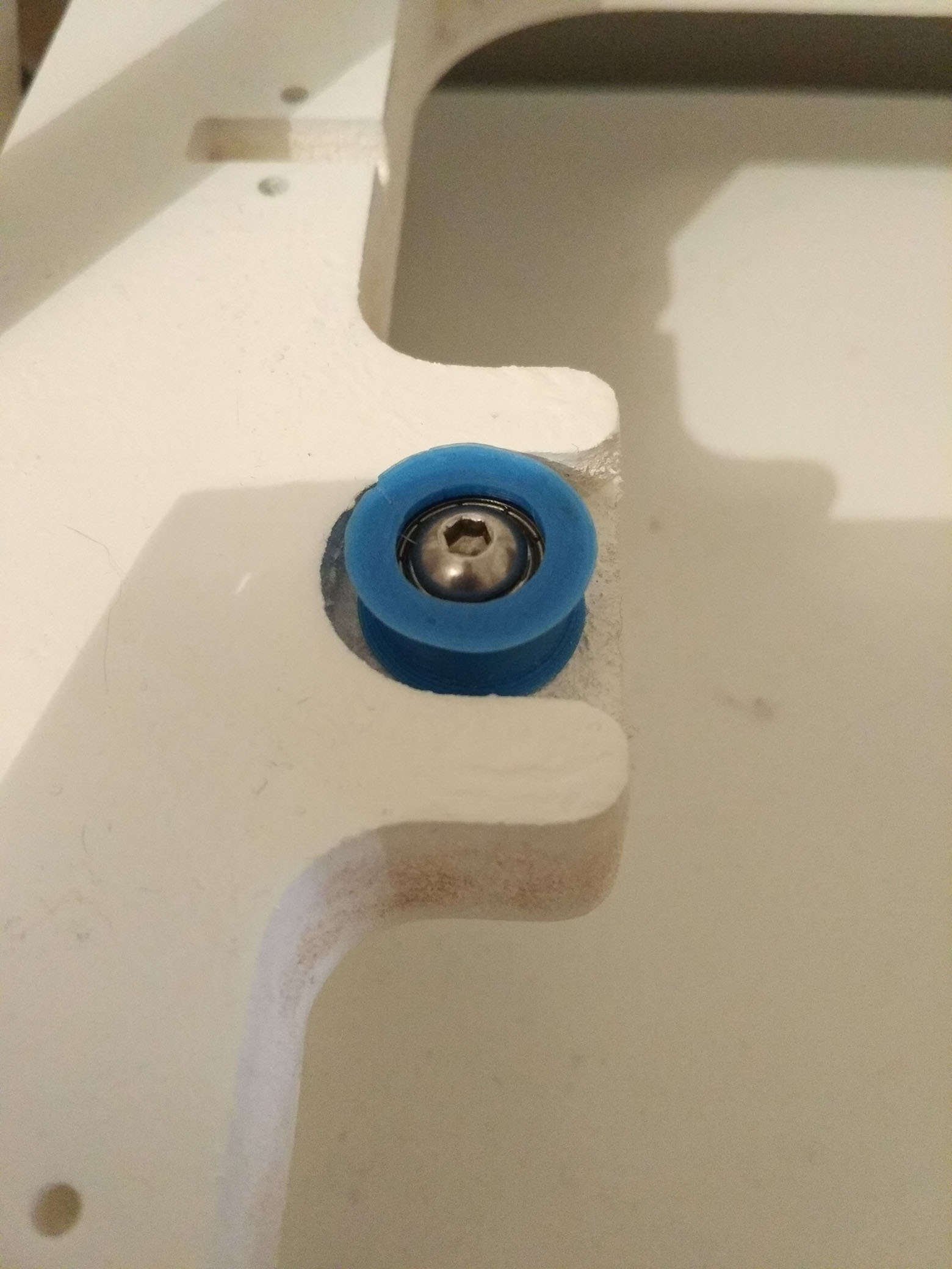

Tormak Posté(e) Novembre 15, 2016 Auteur Partager Posté(e) Novembre 15, 2016 Aller hop quelques news, les premiers colis arrivent, j'ai reçus toute ma visserie de chez bricovis, première pièce installer hier du coup : La suite au fur et à mesure des réceptions 1 Lien vers le commentaire Partager sur d’autres sites More sharing options...

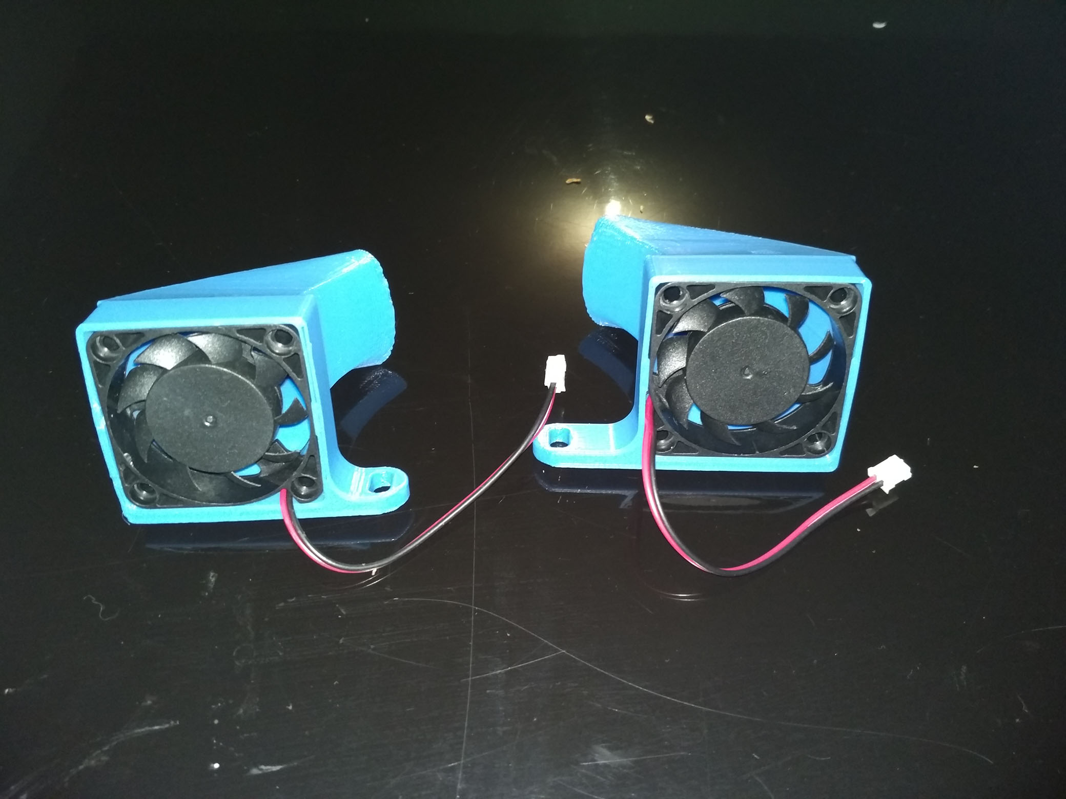

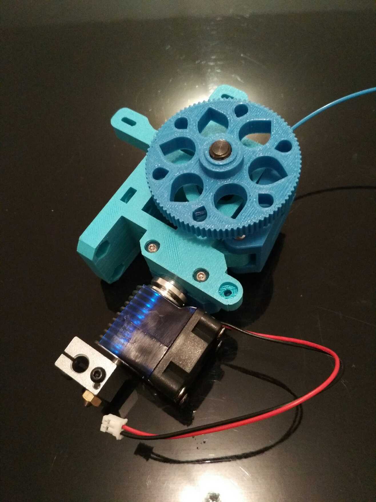

Tormak Posté(e) Novembre 16, 2016 Auteur Partager Posté(e) Novembre 16, 2016 Suite des réceptions, j'ai reçus aujourd'hui : Les step drivers les ventilos 40mm l'E3dV6 endstop opto pour le Z Le cable AWG22 Du tube teflon les coupleur souple 5*8 les courroie GT2 fermé pour le L3K des ressort, qui arrêteraient un éléphant lol Un bon mercredi on va dire Du coup j'ai pu monter l'e3d sur le L3K (pas simple pour la faire rentrer et l'ajuster dans l'axe du filament) Pour l'instant, j'ai pas les roulement 608z, c'était pour tester que le fil n'avait pas de difficulté à avancer. Et montage des ventilos sur les fanducs Je pense qu'il faudra que je fasse une modif pour pouvoir les fixer à la bonne hauteur, l'e3dv6 de chine est plus longue, du coup ils vont refroidir la hotend et non le fil lol A bientôt pour la suite Lien vers le commentaire Partager sur d’autres sites More sharing options...

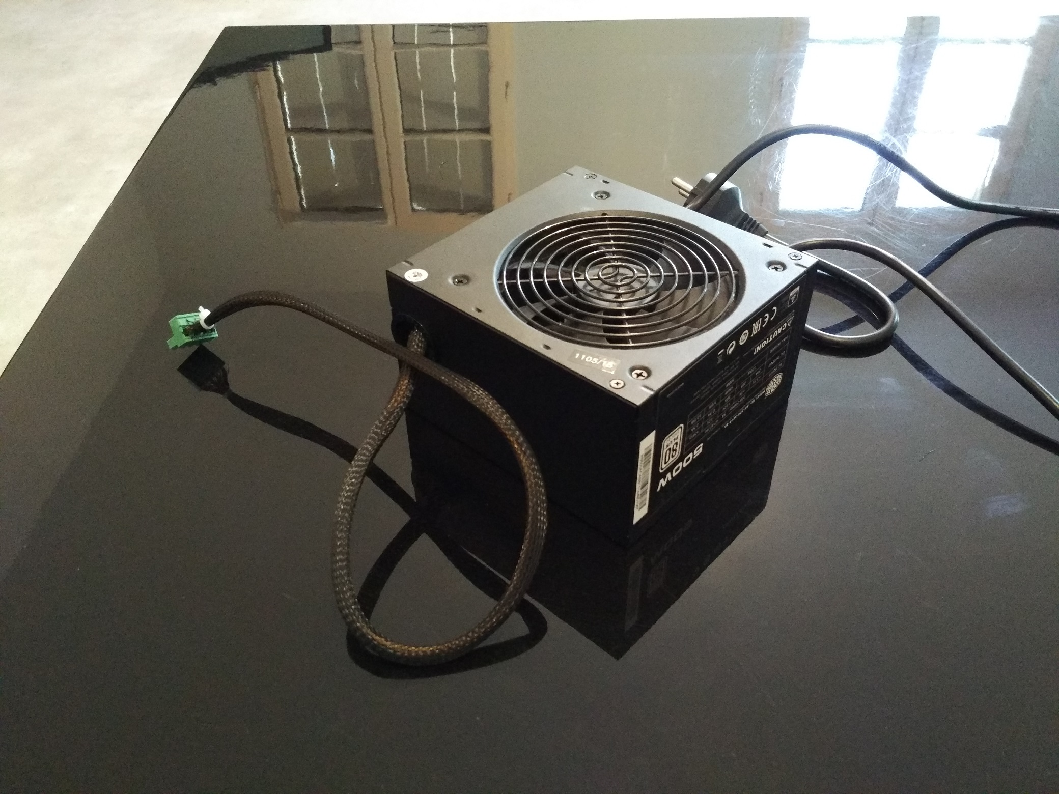

Tormak Posté(e) Novembre 29, 2016 Auteur Partager Posté(e) Novembre 29, 2016 Aller hop, je donne des news quand même, je suis au point mort, car les derniers colis que j'attends déjà d'puis 15j n'arrivent pas à part les endstop qui sont arrivés, le reste 0 news. J'en ai profité du coup ce weekend pour modé l'alimentation de PC pour qu'elle n'est plus que le stricte nécessaire et qu'elle s'allume au l'inter de celle-ci (pont du fil vert vers la masse), donc la voici une fois que tout a été retiré et recâbler : A bientôt (ou pas ) pour la suite! Lien vers le commentaire Partager sur d’autres sites More sharing options...
