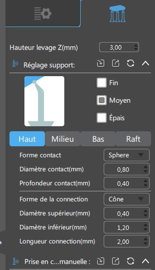

malaure Posté(e) Mars 8, 2022 Partager Posté(e) Mars 8, 2022 (modifié) Bonjour, Je viens de recevoir ma Mars 3 hier, j'ai lancé l'impression des 2 tours hier. 1ère impression : tout était resté au fond sur le FEP ... J'ai refait un réglage du plateau. 2ème impression : une accrochée pas l'autre ... Je regarde plein de vidéo de réglage et refais tout. 3ème impression : impeccable Aujourd'hui, je me lance dans une petite figurine Stitch de 5 cm. Les supports se sont imprimés, mais le Stitch est resté au fond sur le FEP ... Je vous joins les photos. Avez-vous un conseil pour savoir d'où cela peut venir ? Merci beaucoup Modifié (le) Mars 8, 2022 par malaure Lien vers le commentaire Partager sur d’autres sites More sharing options...

pascal91 Posté(e) Mars 8, 2022 Partager Posté(e) Mars 8, 2022 bonjour apparemment tu utilises chitubox il faut vérifier la jonction entre tes supports et ton modèle car si tu as un diamètre trop fin cela ne tiendra pas Lien vers le commentaire Partager sur d’autres sites More sharing options...
malaure Posté(e) Mars 8, 2022 Auteur Partager Posté(e) Mars 8, 2022 Merci @PPAC et @pascal@91 je vais regarder cela. Voici mes réglages. C'est compliqué de trouver, on trouve des chiffres totalement différents partout sur YouTube, forum ... Je viens de relancer avec les réglages suivant, on verra Lien vers le commentaire Partager sur d’autres sites More sharing options...
pascal91 Posté(e) Mars 8, 2022 Partager Posté(e) Mars 8, 2022 bonjour apparemment tu utilises chitubox il faut vérifier la jonction entre tes supports et ton modèle car si tu as un diamètre trop fin cela ne tiendra pas je te conseille aussi de passer à des supports moyens les fins sont vraiment très difficile a gerer 1 Lien vers le commentaire Partager sur d’autres sites More sharing options...
malaure Posté(e) Mars 8, 2022 Auteur Partager Posté(e) Mars 8, 2022 J'ai réussi en changeant mes réglage de support ! Merci Pascal ! C'est trop beau la résine 2 Lien vers le commentaire Partager sur d’autres sites More sharing options...
