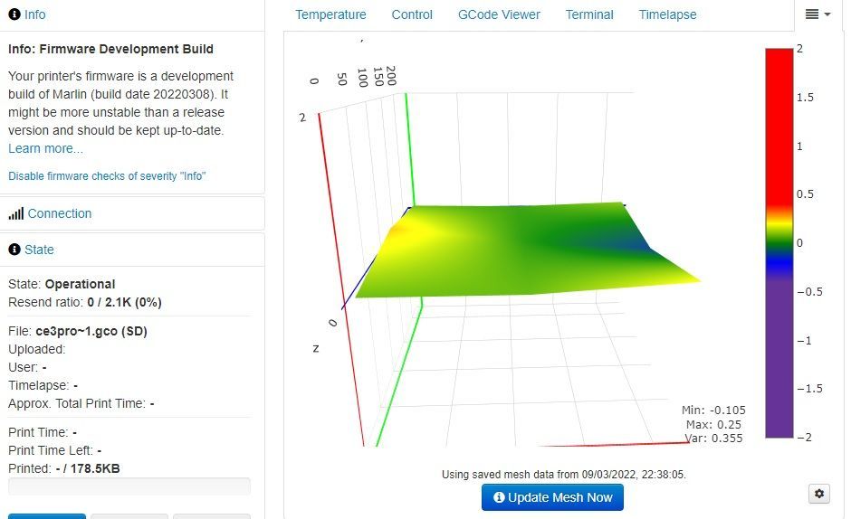

gdumont2211 Posté(e) Mars 9, 2022 Partager Posté(e) Mars 9, 2022 Salut a tous! Heureux possesseur d une ender 3 pro depuis 1 gros moins maintenant, je me retrouve face à un problème... Quand j imprimé une pièce pour vérifier le nivellement, je me retrouve avec un frottement a gauche, un manque d adhérence a droite , et un bed visualiser assez particulier ! J ai un dénivelé de 0,3 (-0,1 a droite, casi 0,2 a gauche) entre mon x0 y110, et mon x220 y110. Le tout avec un x110 y110 proche de 0. Une idée d ou cela pourrait provenir et une éventuelle solution? Je suis avec un glass bed, maintenu par des pinces à dossier, dont la planéité a l'air ok. J ai déjà fais pivoter le verre, le problème reste identique.... (Léger gain en le retournant et en le pivotant, cfr petite video) D'avance merci Screenrecorder-2022-03-09-23-19-49-308.mp4 Lien vers le commentaire Partager sur d’autres sites More sharing options...

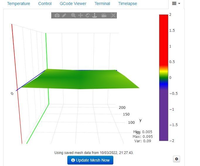

gdumont2211 Posté(e) Mars 10, 2022 Auteur Partager Posté(e) Mars 10, 2022 merci de vos réponses, Il y a 10 heures, Andréa a dit : Cela ne viendrait pas de ton axe Z qui forcerait d'un côté ? si c'était le cas, le problème se verrait aussi a d'autres endroit du bed ,non? Il y a 8 heures, Kalamiit a dit : Bonjour, cela m'a fait penser à un post récent : merci, j ai été y faire un tour, le post est +/- pareil, mais sensiblement différent malheureusement.... son problème se situe au coin, la ou le mien se situe en plein milieu du jeu de quille Lien vers le commentaire Partager sur d’autres sites More sharing options...

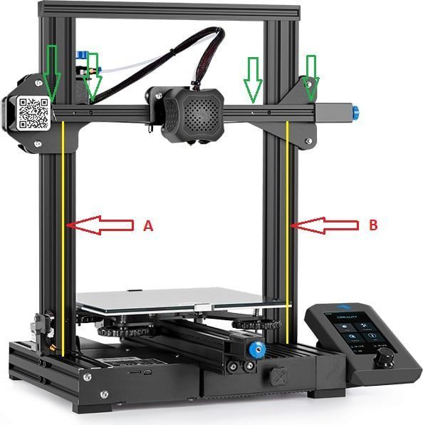

Idealnight Posté(e) Mars 10, 2022 Partager Posté(e) Mars 10, 2022 (modifié) Tu as une ender 3 pour moi ton problème ressemble fortement à un problème d'équerrage de l'axe X. Il n'est pas correctement perpendiculaire avec la base de la structure de l'imprimante ci-joint une photo pour illustrer la prise de mesure (A et B doivent être égaux a mesurer au réglet ou équerre) et ensuite il faut jouer sur les excentriques ou via les vis notifiées sur l'image. Modifié (le) Mars 10, 2022 par Idealnight Lien vers le commentaire Partager sur d’autres sites More sharing options...
gdumont2211 Posté(e) Mars 10, 2022 Auteur Partager Posté(e) Mars 10, 2022 il y a 50 minutes, Idealnight a dit : Tu as une ender 3 pour moi ton problème ressemble fortement à un problème d'équerrage de l'axe X. Il n'est pas correctement perpendiculaire avec la base de la structure de l'imprimante ci-joint une photo pour illustré la prise de mesure et ensuite il faut jouer sur les excentriques ou via les vis notifiées sur l'image. Bordel de dieu, ça à l air bon un grand merci, quand tu passes en Belgique, j'te paye une bière en remerciement 1 Lien vers le commentaire Partager sur d’autres sites More sharing options...
