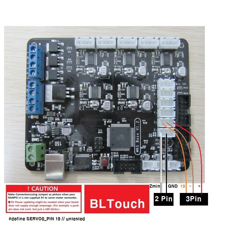

jeremrem Posté(e) Mai 26, 2017 Partager Posté(e) Mai 26, 2017 (modifié) @cordosx salut, je vais recevoir mon BL Touch et j'ai +/- compris comment l'installer. JE telecharge la version RC8 du marlin, je charge ton fichier config (en modifiant par rapport à ma machine) mais je ne suis pas certain du câblage sur la carte. La mienne est une MKS1.5. Chez Dagoma les 3 fin de courses sont raccordés sur X+, X- et Y+ je crois, bref ils se suivent. Pour le BLtouch, faut-il le brancher comme sur la photo ci-jointe (sur Z+ et Z- qui ne sont pas utilisés d'origine)? merci à toi Modifié (le) Mai 26, 2017 par jeremrem insertion photo Lien vers le commentaire Partager sur d’autres sites More sharing options...
bdevis Posté(e) Mai 26, 2017 Auteur Partager Posté(e) Mai 26, 2017 On ne voit pas ta photo.... Lien vers le commentaire Partager sur d’autres sites More sharing options...
jeremrem Posté(e) Mai 26, 2017 Partager Posté(e) Mai 26, 2017 il y a 43 minutes, bdevis a dit : On ne voit pas ta photo.... voilà elle est ajoutée ;-) Lien vers le commentaire Partager sur d’autres sites More sharing options...
jeremrem Posté(e) Juin 2, 2017 Partager Posté(e) Juin 2, 2017 j'ai réussi à monter un BLTouch avec un marlin RC8 qui fonctionne et une carte MKS V1.5. Je termine le montage final (après ma semaine de vacances la semaine prochaine). si certains sont intéressés par un mini tuto et fichiers Lien vers le commentaire Partager sur d’autres sites More sharing options...
jagof Posté(e) Juin 2, 2017 Partager Posté(e) Juin 2, 2017 Il y a 6 heures, jeremrem a dit : j'ai réussi à monter un BLTouch avec un marlin RC8 qui fonctionne et une carte MKS V1.5. Je termine le montage final (après ma semaine de vacances la semaine prochaine). si certains sont intéressés par un mini tuto et fichiers Ce serais super Lien vers le commentaire Partager sur d’autres sites More sharing options...
jeremrem Posté(e) Juin 2, 2017 Partager Posté(e) Juin 2, 2017 voici déjà dans les grandes lignes: * marlin en pièce jointe: merci à @jagof pour son marlin RC8 que j'ai adapté. Voir les commentaires/adaptations à faire du sujet suivant (page 6 du sujet ci-dessous): * voici le lien pour le cablage du bltouch a votre carte MKS V1.5: * voilà tout. Pour le montage du bltouch sur votre tête, libre à vous le coller, visser, etc Marlin.rar Lien vers le commentaire Partager sur d’autres sites More sharing options...
