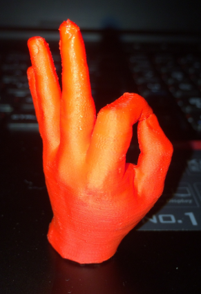

dudulagodasse Posté(e) Novembre 29, 2016 Partager Posté(e) Novembre 29, 2016 Pour le logiciel je dit ça car au tout début j'utilisais le loficiel simplify3d pour envoyer le gcode sur la micro sd mais j'avais une qualité d'impression très médiocre, en utilisant le logiciel fournit plus aucun problème. Si la carte sd est illisible éssais de la formatter pour qu'elle soit de nouveau reconnaissable par le pc, télécharge le logiciel cura de wanhao directement sur le site du fabriquant, et envois ton gcode sur la micro sd puis imprime directement de la sd sur l'imprimante, assure toi que le plateau est correctement reglé. Ça devrait le faire, sinon essais un débouchage de buse au cas ou ça ne fonctionne pas Lien vers le commentaire Partager sur d’autres sites More sharing options...

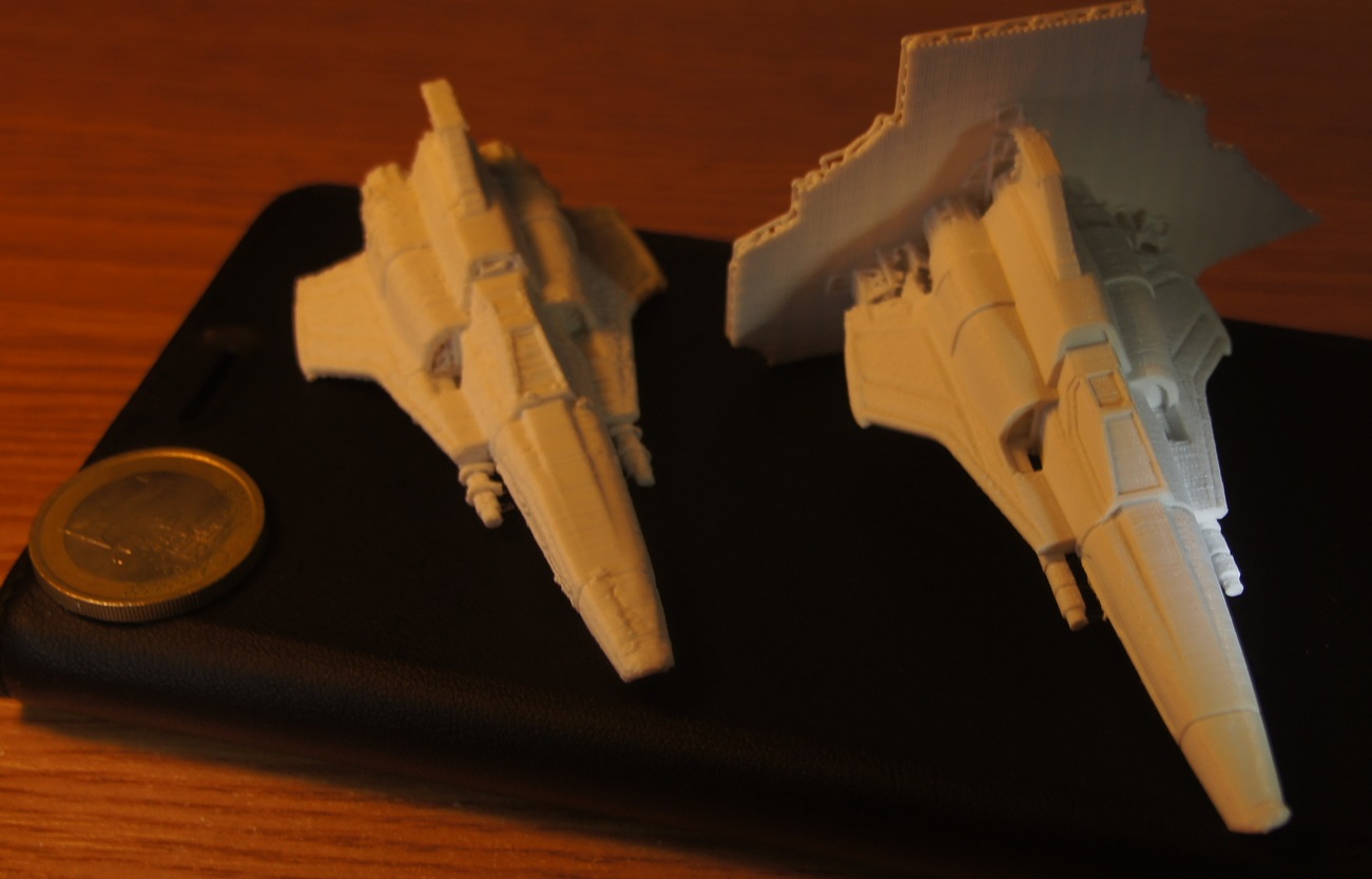

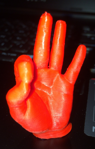

migreur Posté(e) Décembre 2, 2016 Partager Posté(e) Décembre 2, 2016 - j'ai installé le logiciel CURA proposé par Wanhao sur sa carte micro SD - modifié pour imprimer en 0.06 au lieu de 0.1 et tatatata (oui, je suis content, à gauche mon premier print peu satisfaisant, à droite, celui de ce soir avec les nouveaux réglages) : 1 Lien vers le commentaire Partager sur d’autres sites More sharing options...
dudulagodasse Posté(e) Décembre 3, 2016 Partager Posté(e) Décembre 3, 2016 Hey Bien joué le faucon millenium, il est propre !!! une fois que t'as les bons réglages ça roule !! moi je suis en attente de nouvelles buses parce que j'ai endommagé la mienne en la démontant pour la déboucher, elle s'est encrassé avec du filament bois que j'ai testé !! Vraiment sympa comme filament mais dur de l'inserer dans l'extrudeur et la buse a tendance a se boucher facilement j'ai l'impression !! Lien vers le commentaire Partager sur d’autres sites More sharing options...
migreur Posté(e) Décembre 3, 2016 Partager Posté(e) Décembre 3, 2016 je testerais d'autres matériaux plus tard, pour l'instant je vais apprendre à maîtriser le PLA. (c'est un Viper Mark II de Battlestar Galactica) Lien vers le commentaire Partager sur d’autres sites More sharing options...

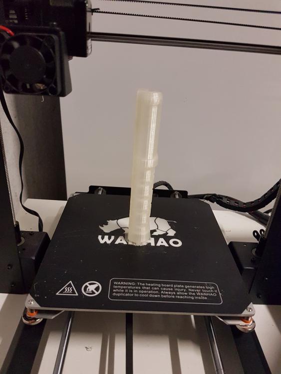

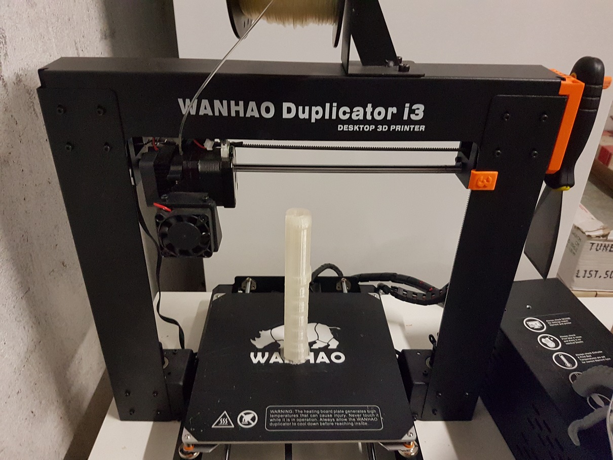

Adisma Posté(e) Décembre 5, 2016 Auteur Partager Posté(e) Décembre 5, 2016 Il y a 3 heures, dudulagodasse a dit : J'ai déja eu ce problème sur une tête de T-rex, j'avais réduit grandement la vitesse pour éviter des à-coup trop brutaux et c'était passé. Merci pour ça. Ce soir je tente l'impression du manche de http://www.thingiverse.com/thing:17637 Je sens que j'en aurai besoin pour l'imprimer à la verticale ^^ Lien vers le commentaire Partager sur d’autres sites More sharing options...
Adisma Posté(e) Décembre 6, 2016 Auteur Partager Posté(e) Décembre 6, 2016 En 2 essais finalement.. Je crois que j'ai atteint la hauteur maximum : PLA naturel, 220°. Bed à 45°, 0% infill. Lien vers le commentaire Partager sur d’autres sites More sharing options...
migreur Posté(e) Décembre 6, 2016 Partager Posté(e) Décembre 6, 2016 joli !!! juste un raft ?!... Tu pourrais indiquer les paramètres d'impression (surtout les vitesses de la tête), merci ! Lien vers le commentaire Partager sur d’autres sites More sharing options...
Adisma Posté(e) Décembre 6, 2016 Auteur Partager Posté(e) Décembre 6, 2016 Oui juste un raft =) Ca avait foiré avec un brim de 8mm ^^ 50mm/sec pour tout sauf la paroi extérieure à 25mm/sec. Environ 5h30 de print. Lien vers le commentaire Partager sur d’autres sites More sharing options...

banthony Posté(e) Décembre 26, 2016 Partager Posté(e) Décembre 26, 2016 (modifié) Hello les gens ! Voici le fameux OK !! Je suis satisfait ça me parait parfait ! J'ai lancer 3 pièce de "test de calibrage" là, et je m'y suis repris à plusieurs fois à cause de l'accroche de la première couche.. Mais après avoir refait un bed leveling, ça y est c'est partit ! Par contre un truc bizarre, j'ai bien cocher "Imprimer les objet un à la fois" dans Outils, mais pourtant ils les faits tous en même temps Modifié (le) Décembre 26, 2016 par banthony 1 Lien vers le commentaire Partager sur d’autres sites More sharing options...
migreur Posté(e) Décembre 26, 2016 Partager Posté(e) Décembre 26, 2016 Le 24/12/2016 at 20:46, lanszlot a dit : -esque la dagoma est bien pour débuter? - la wanhao fait elle beaucoup de bruit? merci d'avance et joyeux noel =) 1- j'ai lu que la dagoma pouvait nécessiter du bidouillage pour le fonctionnement. Avec la Wanhao tu es sur du plug and play (perso j'en suis très satisfait) 2- beaucoup de bruit... je ne sais pas, c'est ma première imprimante. Ceci dit elle ne m'empêche pas de faire ma sieste dans le bureau (mais j'ai le sommeil lourd) et j'envisage de lui faire un caisson thermique et anti-bruit... (un peu de bruit tout de même ^^) 3- joyeux noël aussi (en retard ^^) Lien vers le commentaire Partager sur d’autres sites More sharing options...
Adisma Posté(e) Décembre 27, 2016 Auteur Partager Posté(e) Décembre 27, 2016 Elle est propre la main =) Jamais essayé l'option "un objet à la fois", je peux pas t'aider.. Pour le bruit : la mienne en fait pas mal mais c'est à cause des ventilateurs.. il faudrait que je les change mais comme l'imprimante est au garage.. c'est pas gênant ^^ Hier j'ai tenté le Buddah Yoda.. mais mon filament s'est coincé.. du coup j'ai rage quit ^^ je retenterai dans la semaine Lien vers le commentaire Partager sur d’autres sites More sharing options...
