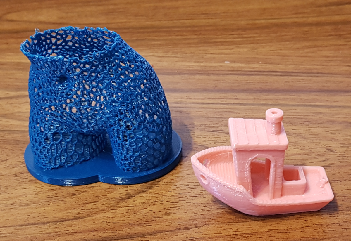

Invité Posté(e) Mars 13, 2022 Partager Posté(e) Mars 13, 2022 (modifié) Bonjour à toutes et tous. Après avoir bien galéré (sorties USB Foireuses dues à une alim insuffisante ? puis changement d'ordi), pour mettre en service ma carte mère livrée avec son logiciel REPETIER qui ne me convenait pas... J'ai installé MARLIN que je crois plus configurable. Houlà, j'ai déjà changé le nom de ma machine avec #define CUSTOM_MACHINE_NAME. Bref, l'étape suivante serait d'installer un BLTouch, mais est-ce bien nécessaire, vu les dernières impressions qui me semblent assez satisfaisantes, bien que perfectibles . Votre avis. Modifié (le) Mars 13, 2022 par Alain06 Lien vers le commentaire Partager sur d’autres sites More sharing options...
Invité Posté(e) Mars 13, 2022 Partager Posté(e) Mars 13, 2022 perso, sur la mienne , depuis fin 2017, je m'en passe totalement et je reste persuadé que ça m'a éviter de très nombreuses galères , vu le nombre de retour négatif sur ce forum je règle le plateau quelquefois, après un décollement brutal de ma part des pièces , souvent inutile et c'est largement sufisant Lien vers le commentaire Partager sur d’autres sites More sharing options...

Maeke Posté(e) Mars 13, 2022 Partager Posté(e) Mars 13, 2022 Les retours négatifs concernent surtout les clones chinois du bl-touch (les fameux 3d-touch), le vrai, lui, est parfaitement fiable, à condition que la carte soit compatible (une histoire de condensateur....). Lien vers le commentaire Partager sur d’autres sites More sharing options...
Yellow T-pot Posté(e) Mars 13, 2022 Partager Posté(e) Mars 13, 2022 Il y a 5 heures, Alain06 a dit : Bref, l'étape suivante serait d'installer un BLTouch, mais est-ce bien nécessaire, vu les dernières impressions qui me semblent assez satisfaisantes, bien que perfectibles . Votre avis. Hello, n'oublies pas que le Bl-touch n'a d'impact que sur la qualité de ta première couche pas sur le reste. Donc si tu n'as pas de problème de qualité/accroche sur ta première couche surtout pour les impressions qui utilisent une grande partie de la surface de ton plateau et aussi que tu ne changes pas de type de plateau en permanence (variation d'épaisseur entre 2 types de plateau par exemple verre/buildtak/PEI)...le Bl-touch ne me semble pas nécessaire. Lien vers le commentaire Partager sur d’autres sites More sharing options...
