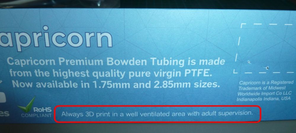

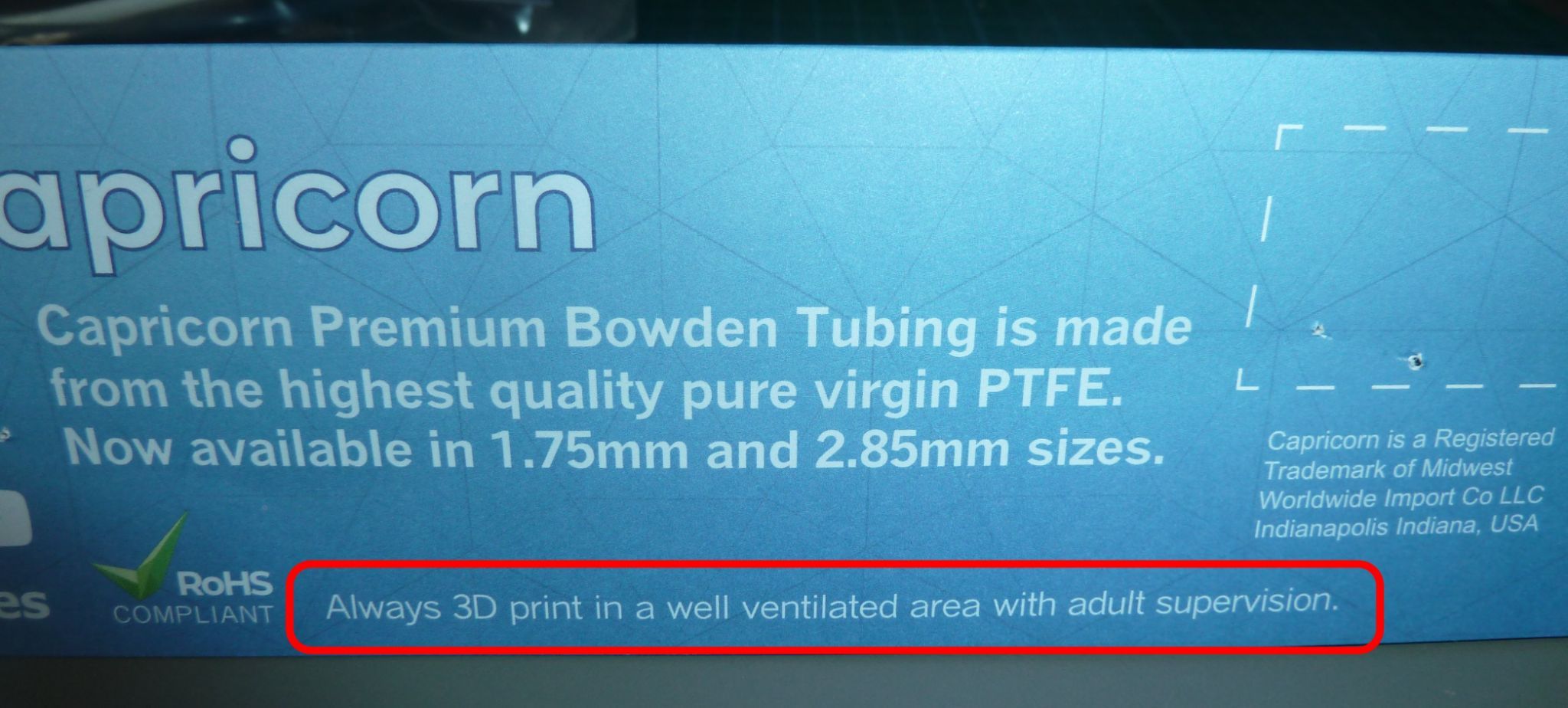

Kalamiit Posté(e) Mars 15, 2022 Partager Posté(e) Mars 15, 2022 il y a 15 minutes, divers a dit : Pas de problème, les gens qui ne fument pas, doivent également aller dans la pièce voisine. Il a raison : les gens dans une pièce et la fumée dans la pièce voisine... On ne mélange pas les torchons et les serviettes Pour en revenir à l'impression 3d, regardez ce que les fabricants américains indiquent sur leurs emballages (bon, ils sont devenus prudents après la fessée que s'est pris Philip Morris...) Lien vers le commentaire Partager sur d’autres sites More sharing options...
